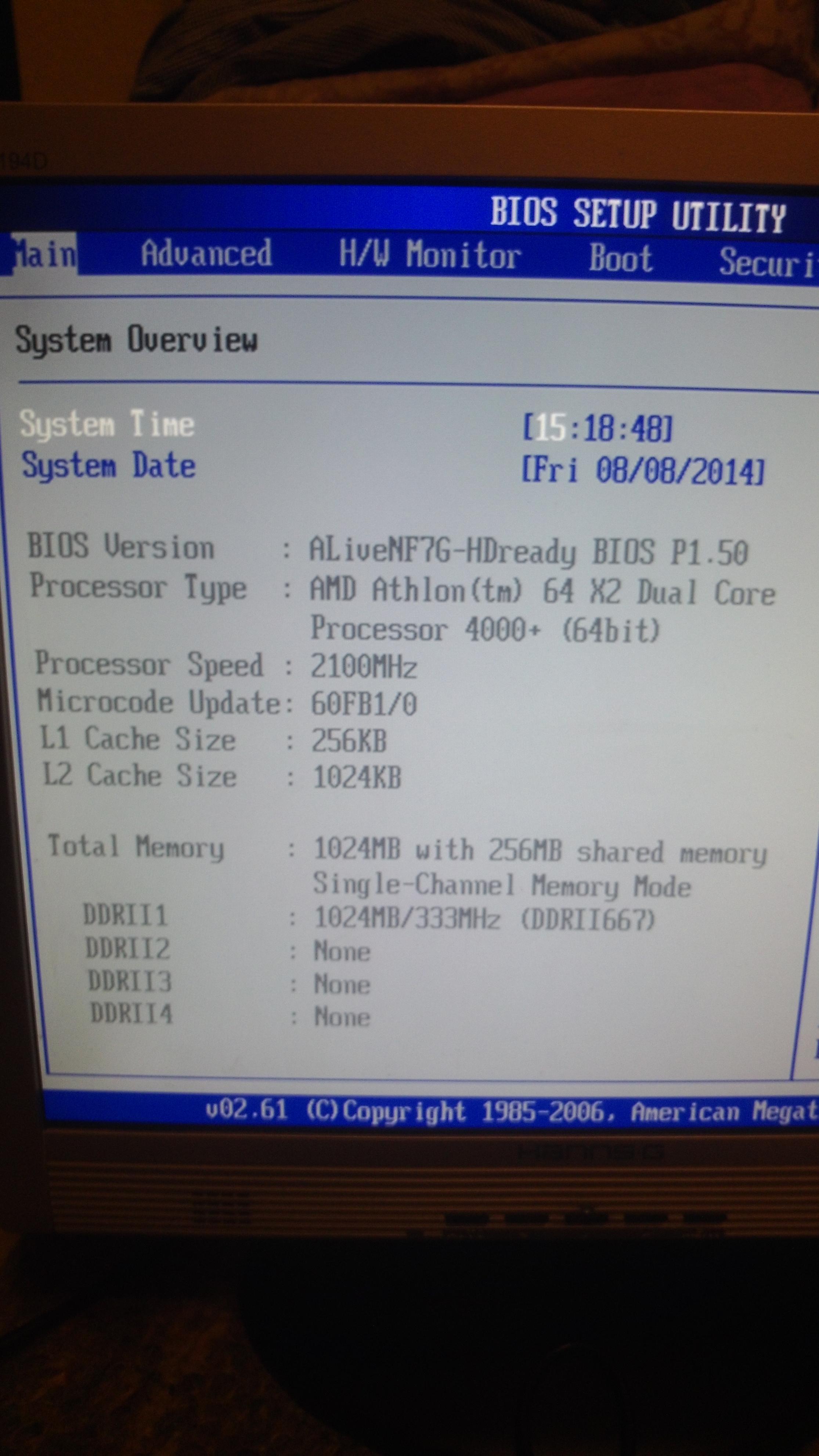

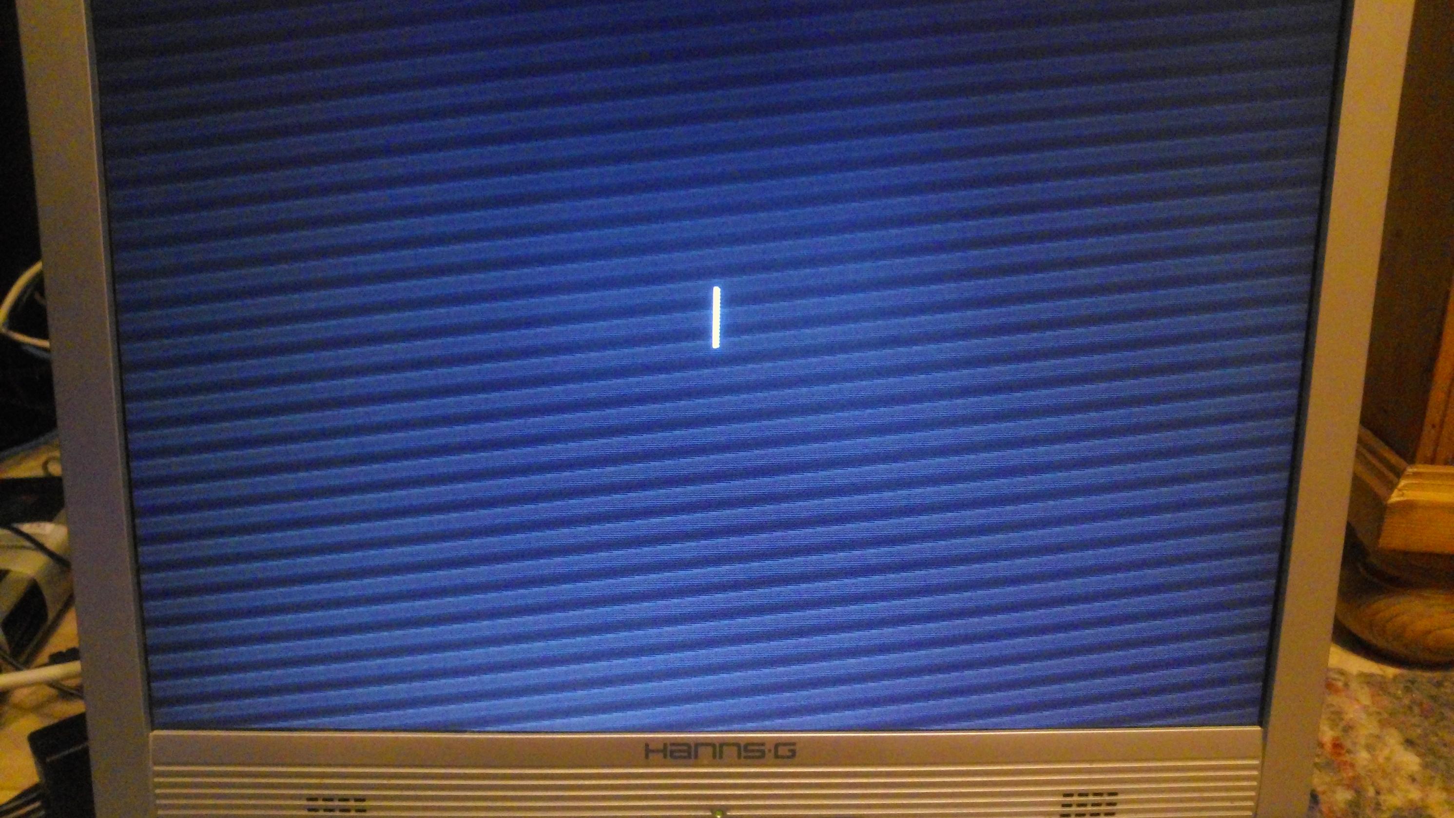

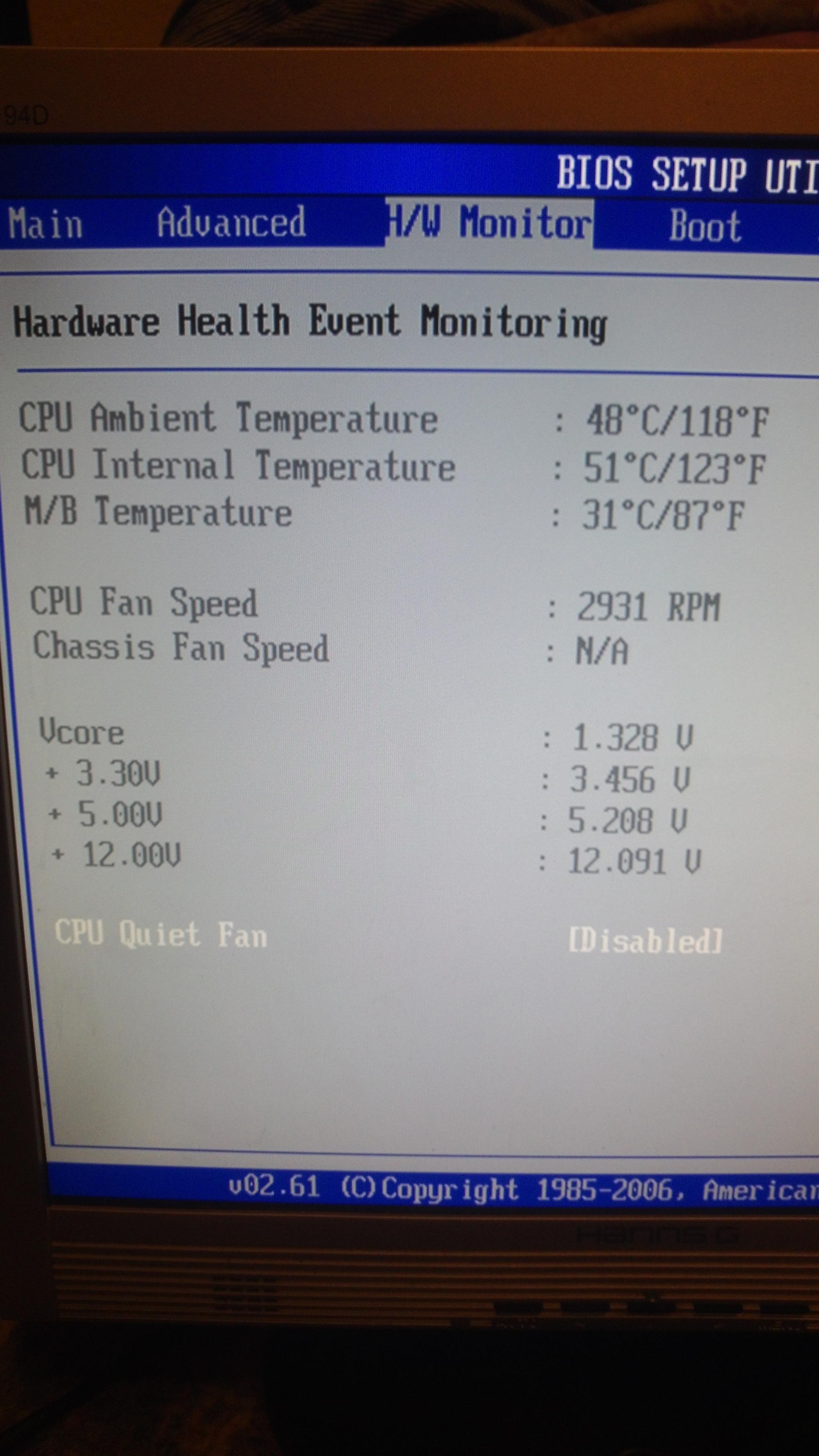

Hallo Leute,
ich habe ein Problem mit dem Pc von meinen Eltern. Und zwar friert dieser wie im Bild unten nach ein paar Minuten oder auch Sekunden ein. Als erstes dachte ich, dass evtl. der Ram kaputt ist, aber leider war dies nicht der Fall. Das Problem war sowohl mit einem neuen Ram, als auch in den anderen Ram Slots weiterhin vorhanden.
Jetzt könnte es vll. am Netzteil liegen, aber vielleicht hattet ihr das auch schonmal und wisst vielleicht die Ursache.
Anbei habe ich paar Bilder vom Bios und vom Monitor gemacht, wie es aussieht, wenn der PC einfriert.
Danke

CPU Kühler abnehmen, reinigen, neue Wärmeleitpaste auftragen und fertig.
ja mit dem Mainboard gibt es genug Probleme/Ausfälle
ggf. auch mal die WLP der Northbrige erneuern
empfehle dir das MB/CPU und RAM zu ersetzen
was ich jetzt immer verbaut habe:
AMD Semperon 3850 ~29€ oder AMD Athlon 5150 ~36€
Asrock AM1B ITX ~ 28€
4GB DDR3 ~ 36€
da kommst du auf ca. 100€ und hast neuen potentere HW

wenn sich der Monitor aufhängt dann ist es der Monitor aber es kann auch ein Software Problem sein das da nix mehr geht
Es ist das Bild was sich aufhängt. Der Monitor geht einwandfrei
Es ist offensichtlich ein Wärmeproblem vorhanden, deswegen meine Empfehlung die Wärmeleitpaste des Prozessors und wie der Chemnitzer bereits schrieb, der Northbridge zu erneuern
