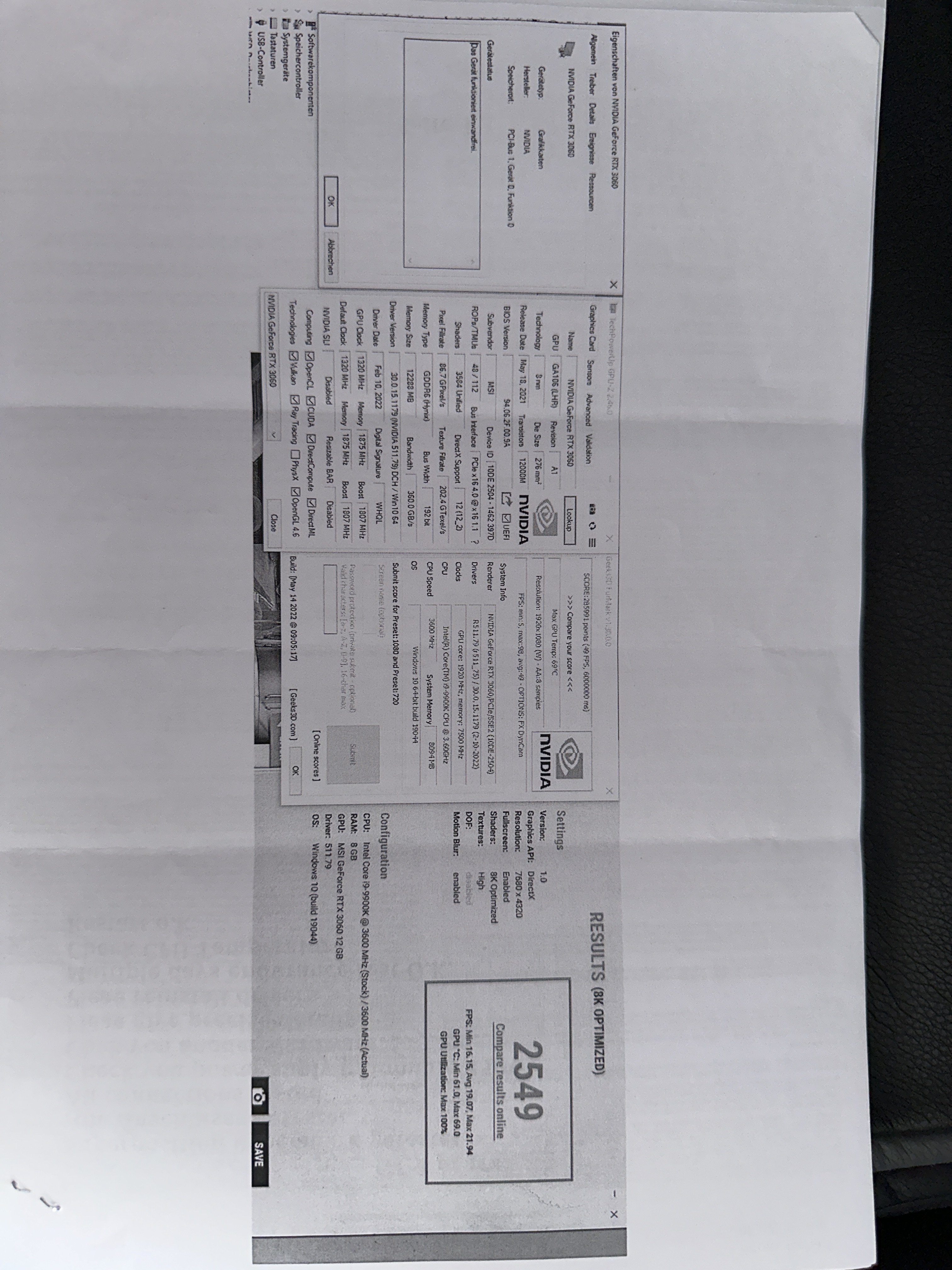

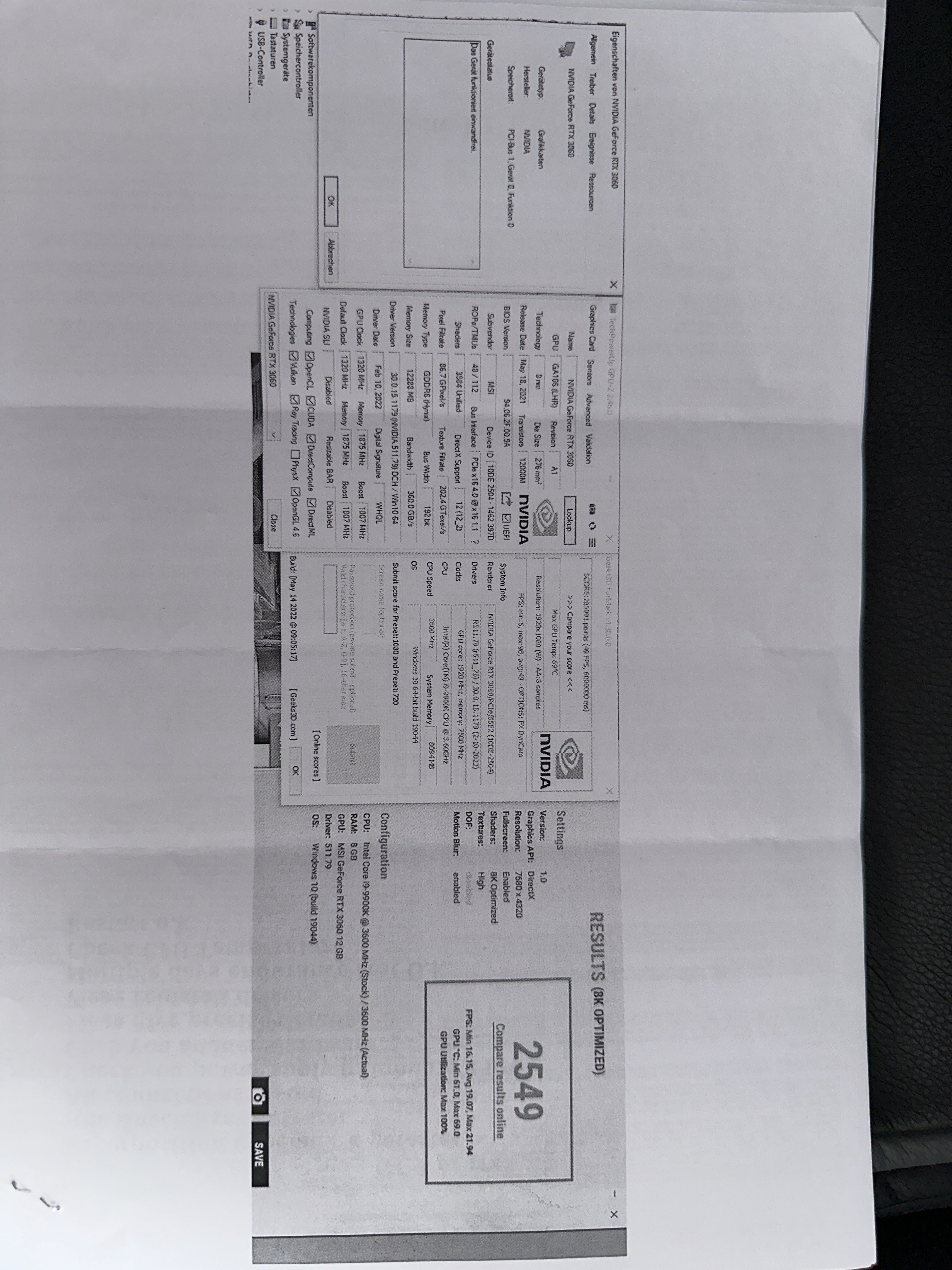

Eine Frage vorweg: der Bench zeigt nur 8GB an.
Stecken die Riegel korrekt?
Der Benchmark wurde extern durchgeführt von MSI. Bei mir müsste alles soweit korrekt stehen.

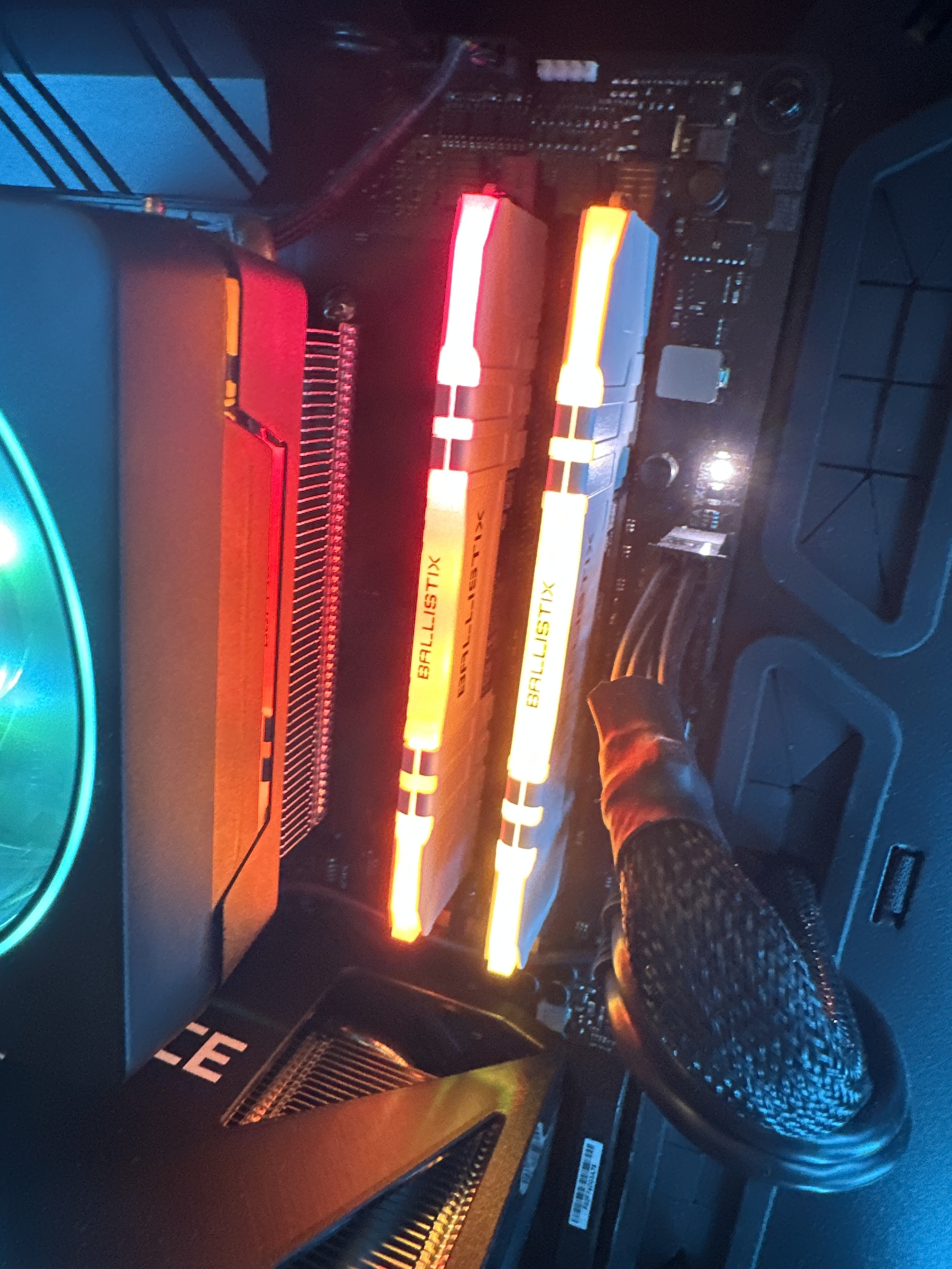

Hast du mal geschaut wegen dem vom RaptorTP erwähnten RAM?
Wenn der da irgendwie nur so halb im Slot sitzt kann das natürlich zu Fehlern kommen die durchaus einen Absturz des Systems hervor rufen können.

Also ich hab die RAM im 2 und 4 Slot stehen. Sitzen beide auch fest drin eingerastet

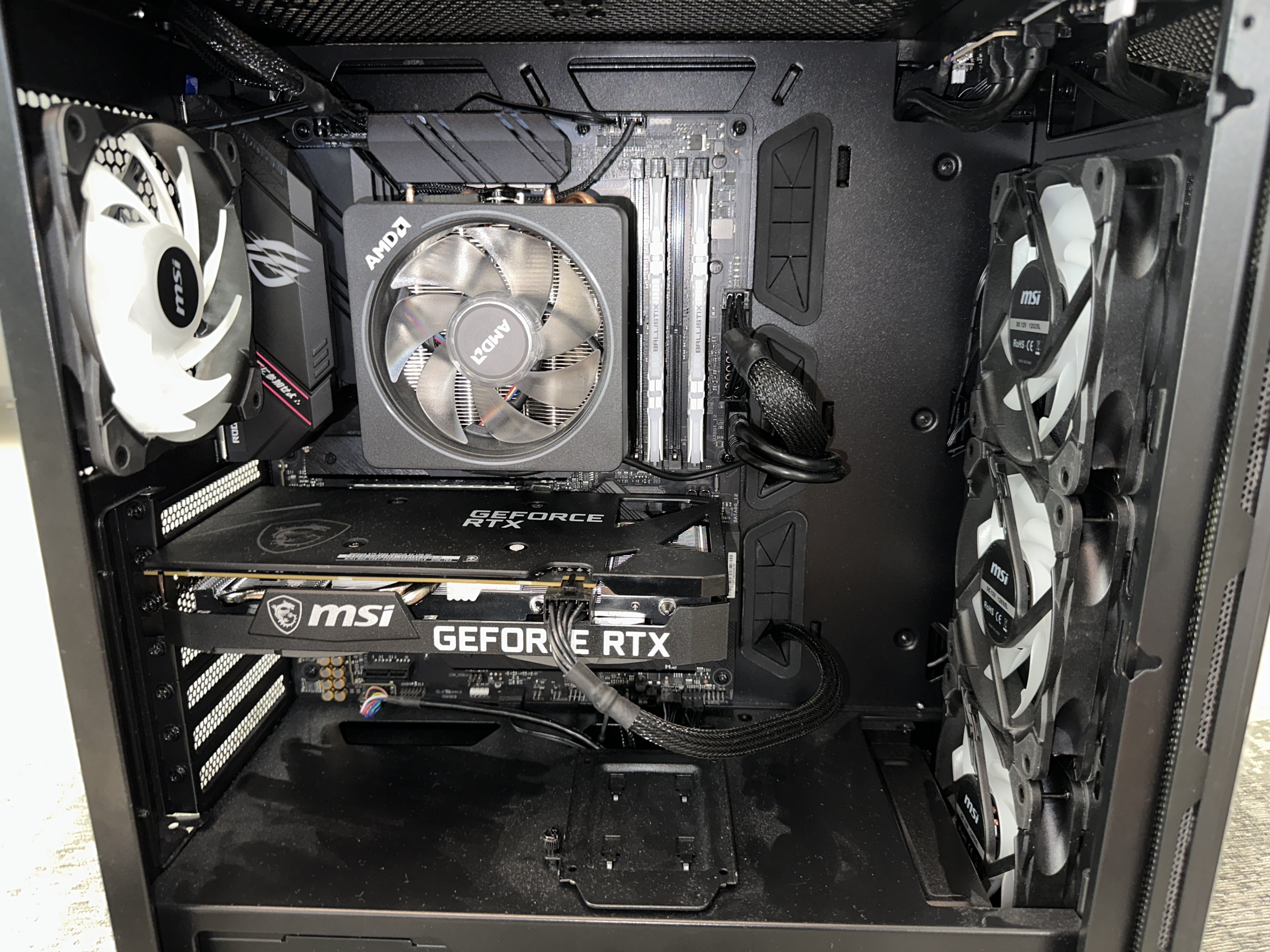

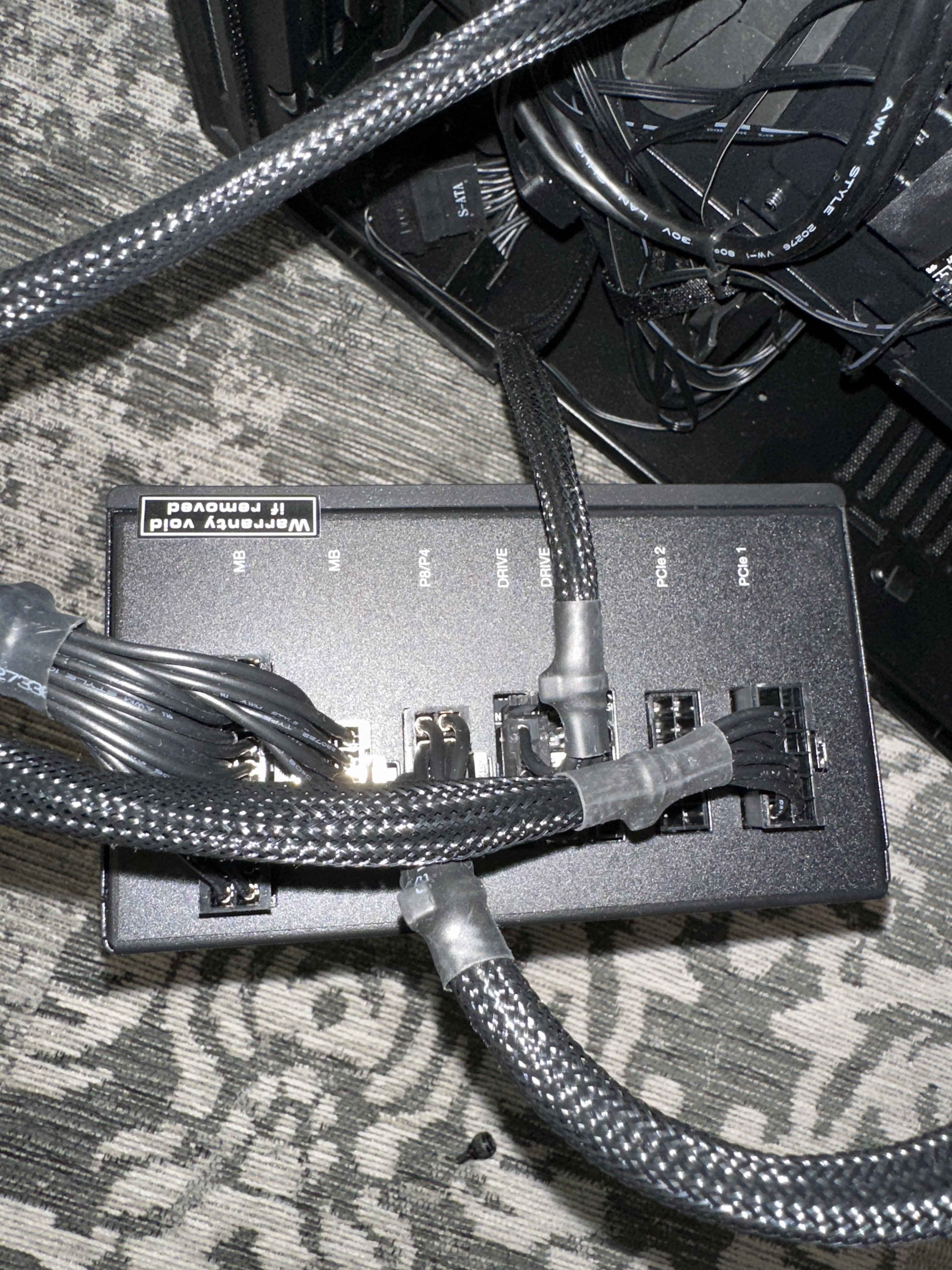

Ich würde auch mal gerne die Verkabelung der Karte sehen wollen.
Hoffe ja das es hier evtl. zur einer schnellen Lösung führt.
Generell mal Bilder vom gesamten Aufbau würden schon mal helfen.

Zeig uns doch mal ein Bild der eingebauten Grafikkarte.

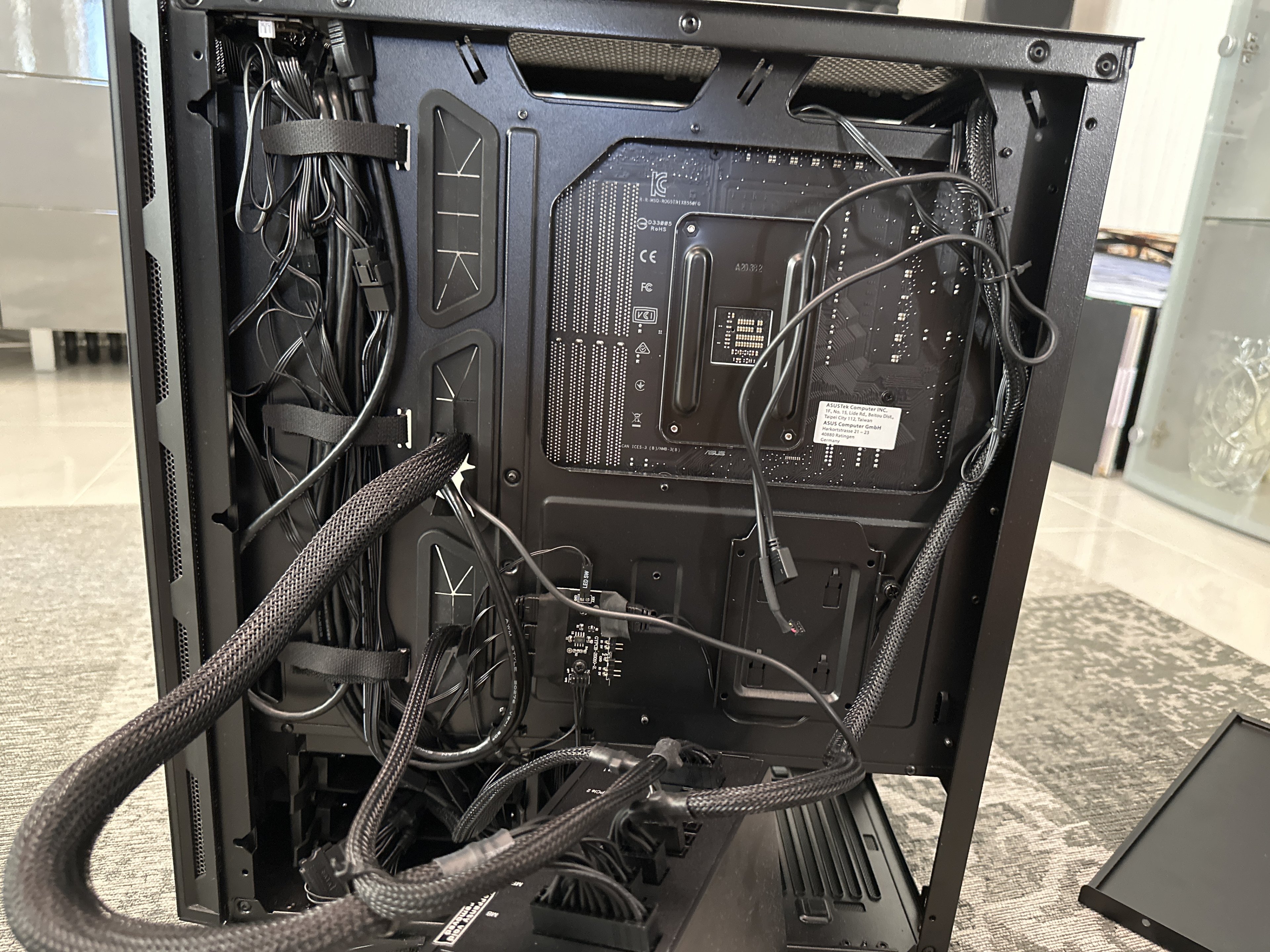

Schonmal ein anderes Monitorkabel probiert? Oder mal zwischen HDMI und DP gewechselt?
Ich würde auch gerne, wenn möglich, mal 2-3 Bilder vom Innenleben und der Verkabelung sehen. Ich kann mir zwar durchaus vorstellen, dass das was @DonnyDepp schrieb, auch eine Lösung sein kann, trotzdem würde ich und auch andere hier gerne ein mögliches, hardwareseitiges Problem so gut es geht ausschließen (Geht natürlich nie 100% über Fernwartung, aber vielleicht sieht da ein geschultes Auge mehr :)).

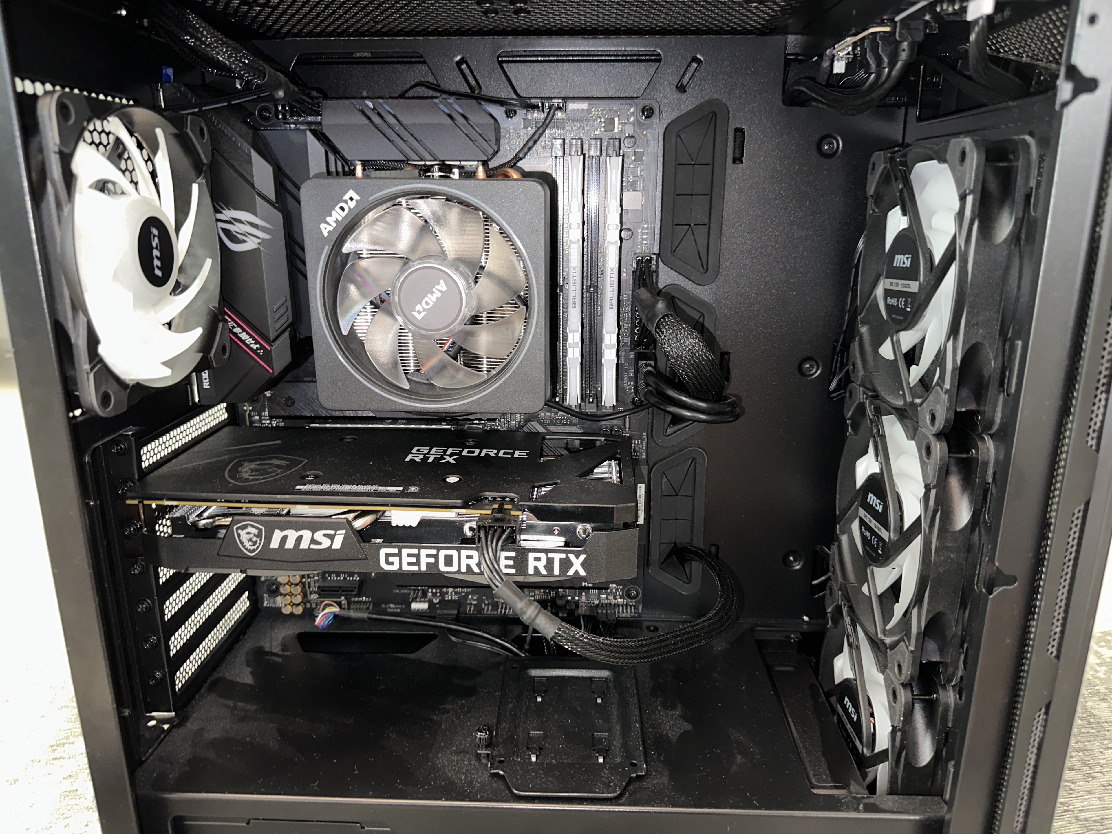

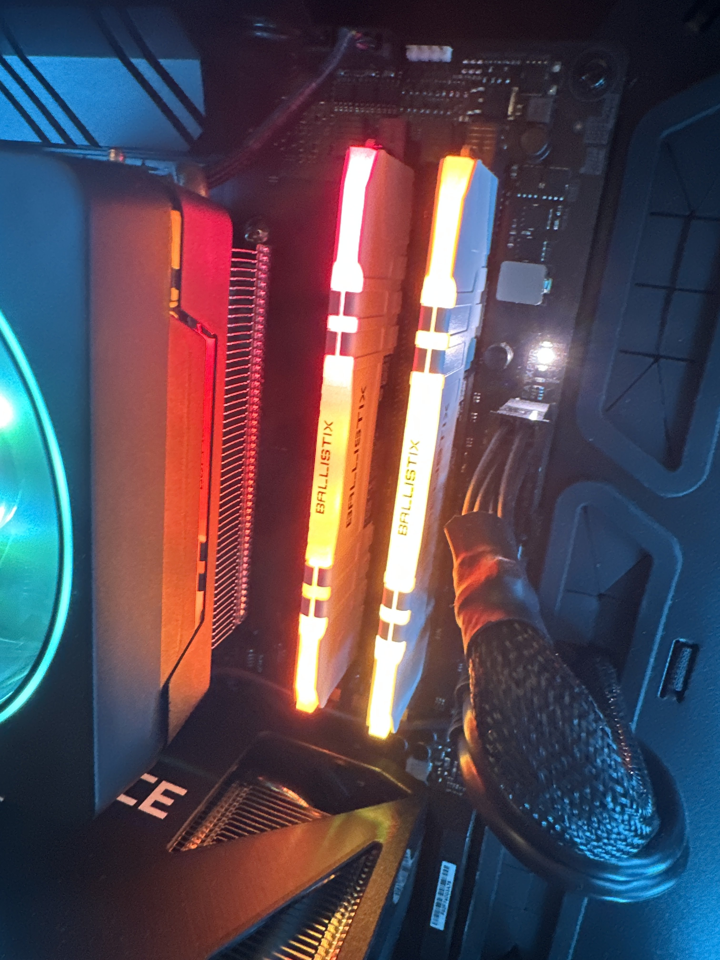

So sieht der Aufbau grob aus wo die GPU angeschlossen ist. Wenn ich die Grafikkarte in den anderen Slot tu muss ich das im BIOS ändern?

Ist das noch das gleiche System wie im August ? Dann könnten wir uns nämlich das Rätselraten sparen weil das meiste dort schon angesprochen wurde.

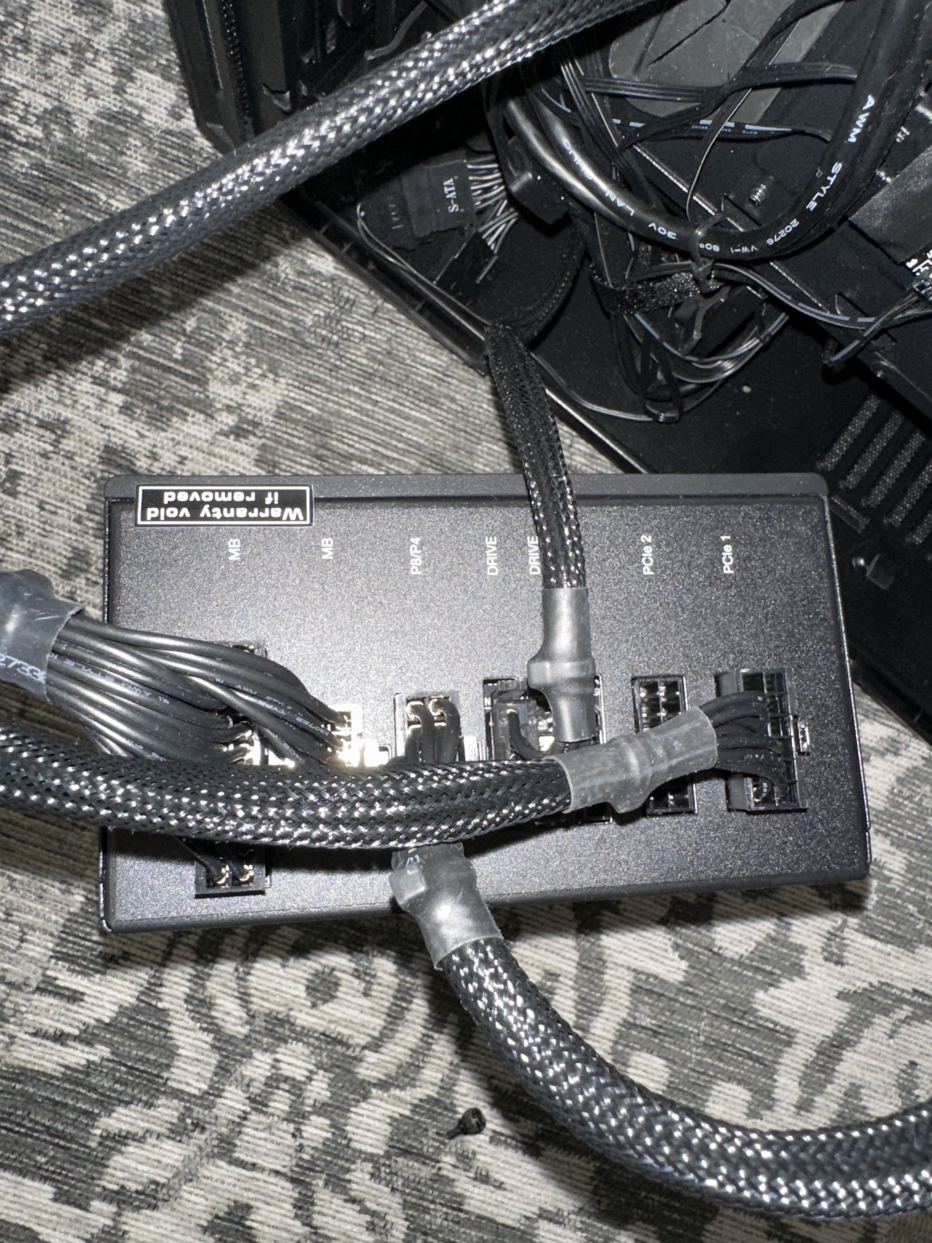

So sieht die Verkabelung nochmal von hinten aus.
