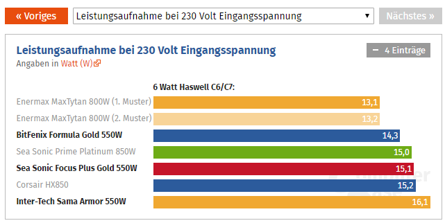

Warum wurde bei den Effizienz-Tests eigentlich die 25 Watt Messung abgeschafft? Mein Rechner verbraucht ohne GPU 13 Watt und mit 17 Watt und es wird ja immer effizienter.
Es gibt nun (seit fast zwei Jahren) den Haswell C6/C7 Test mit einer Ausgangsleistung von rund 6 Watt.

Cool. Sind das bisher alle? Eine übergreifende Datenbank zum Suchen und Filtern wäre mal schick ;)
Ich musste das Chroma-Programm etwas anpassen, damit ich gleichbleibende Messbedingungen für alle Netzteile sicherstellen kann. Denn wenn die Chroma-Lasten nicht richtig eingestellt sind wie zuvor, dann kommt es zu etwas größeren oder kleineren Auslastungen als die gewollten 6 Watt. Das Diagramm heißt jetzt Leistungsaufnahme und nicht Effizienz bei Haswell C6/C7, weil ich damit auch zum Ausdruck bringen möchte, dass bei solch schwachen Lasten nicht mehr der Wirkungsgrad die entscheidende Größe ist. Denn in einem solchen Zustand nehmen andere Verlustmechanismen als die Verluste, die direkt im Energieumwandlungsprozess entstehen, einen größeren Anteil an wie beispielsweise die Mosfet-Treiberverluste. Auch kommen da die nichtlinearen Eigenschaften des Brückengleichrichters zum Tragen, weil über dessen Dioden immer eine Schwellspannung abfällt und so auch bei kleinen Lasten etwas ausmacht.
