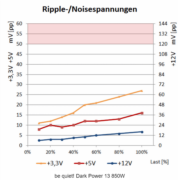

Nicht außer Acht lassen sollte man, dass die Restwelligkeit bei vielen Netzteilen schlecht wird, wenn sie nah an der Belastungsgrenze betrieben werden.paul1508 schrieb:Was wäre denn der worst-case? Not Abschaltung vom Netzteil? Durchbrennen von Netzteil? Oder kann man sich auch andere Komponenten damit zerstören?
Das kann sich nachteilig auf die Lebensdauer der angeschlossenen Hardware auswirken, auch wenn es (erstmal) offenbar problemlos läuft.
Daher bin ich kein Freund davon, Netzteile zu stark auf Kante auszulegen, am Ende macht man sich keine Freude damit.

Budget oder nicht, auf Kante auslasten tut keiner Komponente richtig gut und dem Nutzer am wenigsten. Die höchste Effizienz der meisten Netzteile liegt bei 50% Last, bei einigen läuft da noch nicht einmal der Lüfter an. Bei 100% Last hast du einen lärmenden Lüfter, schlechte Effizienz und läufst in die Gefahr einer Abschaltung und das um ein paar Euros zu sparen?Rickmer schrieb:Nur bei den Budget-Modellen,
Wenn nicht gerade wieder ein neuer Stecker kommt, kannst du ein Netzteil gut 10 Jahre nutzen. Auf die Lebensdauer gerechnet macht es wenig Sinn hier sparen zu wollen, außer man muss auf SFX oder andere kleinere Formate ausweichen und kann nicht anders.

Auch bei zB. einem Dark Power 13 850W ist das feststellbar, siehe: https://www.hardwareluxx.de/index.p...0292-be-quiet-dark-power-13-850w.html?start=4Rickmer schrieb:Nur bei den Budget-Modellen, die man generell eher vermeiden sollte
Ist natürlich alles noch vollkommen unkritisch, aber der Effekt ist da.
Und das ist ein Highend-Gerät, was frisch aus der Packung kam.
Bei einem Mittelklassemodell, was bereits 5 Jahre im Einsatz war, sieht es vllt. nochmal ganz anders aus.
Ich stecke nicht tief genug im Thema drin, um eine definitive Aussage zu treffen, aber nur, weil es läuft und sich nicht abschaltet, heißt das nicht unbedingt, dass man sich damit langfristig einen Gefallen tut.
