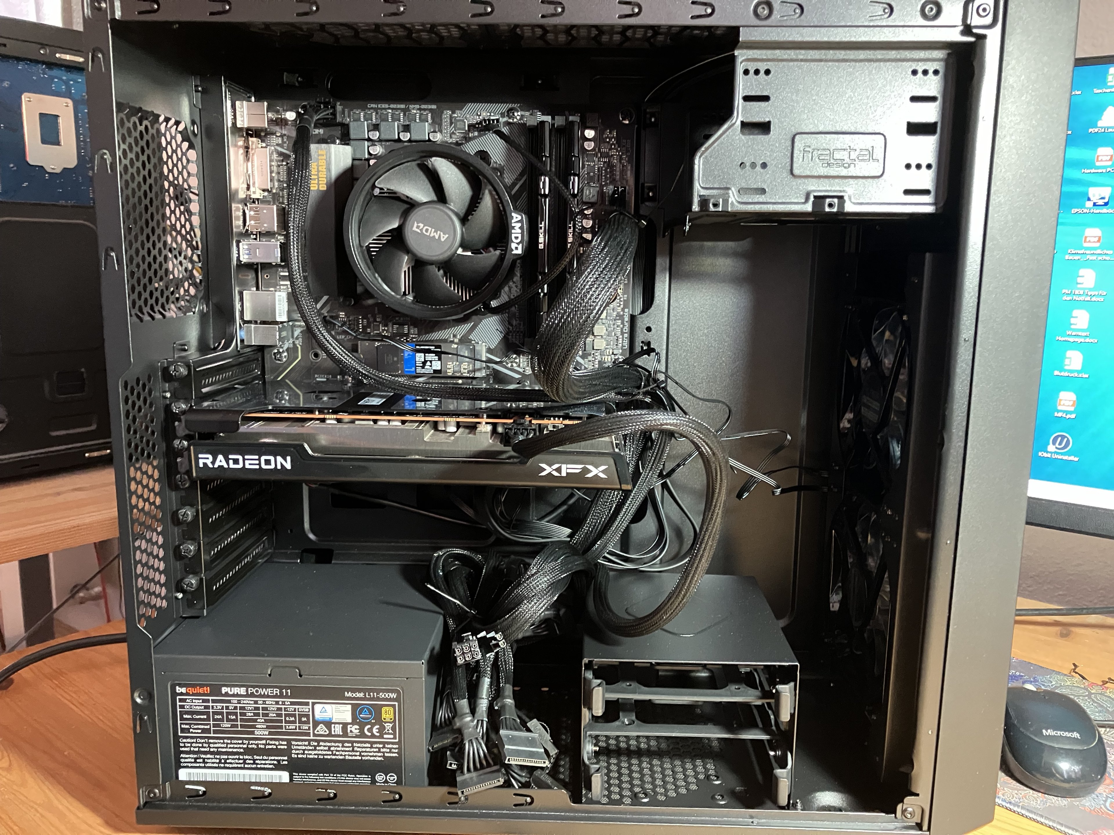

So, soweit erst mal fertig. Elende Fuddelarbeit. Morgen wird die Verkabelung etwas schöner gemacht und Windows bestellt, dann schauen wir mal, ob auch wirklich alles funktioniert. Nur beim Lüfter habe ich mich vertan. Das MB hat drei Anschlüsse, die sind mit dem CPU Kühler und den beiden vom Gehäuse belegt. Gibt es da noch eine Option?
Reaktionen: HerrRossi
Es gibt sogenannte Y-Kabel um mehrere Lüfter an einen Header zu hängen, gibt es für ein paar Euro beispielsweise auf Amazon.
Reaktionen: colpotter
