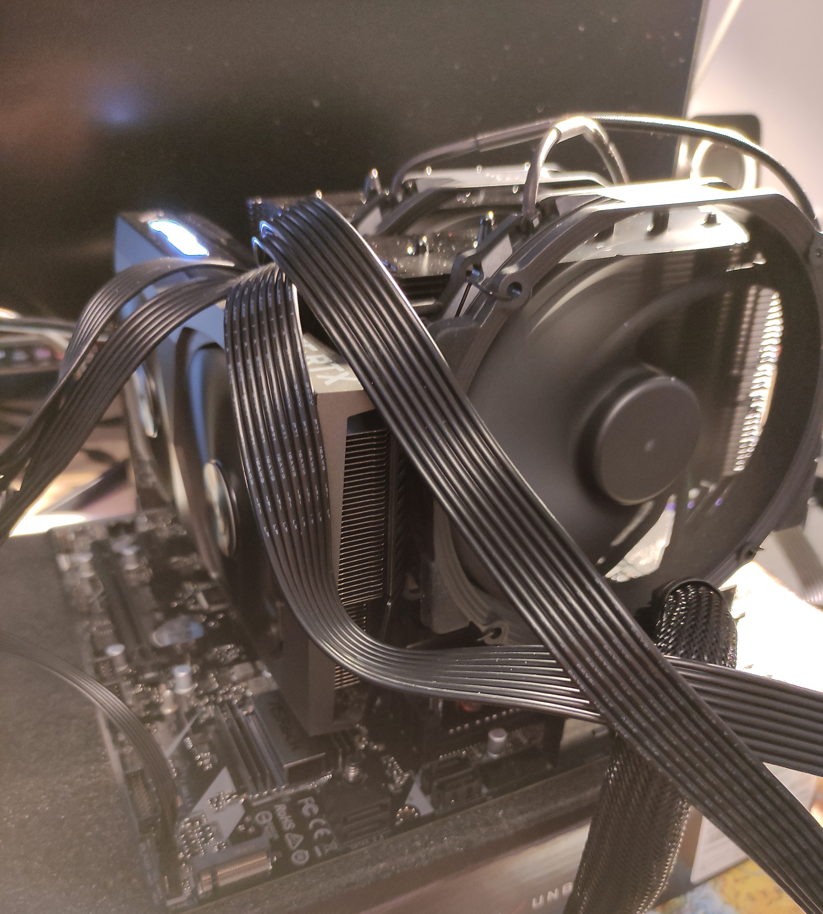

Läuft soweit, leider noch immer kein Signal. Also ich gehe mal davon aus, dass es nicht an den Abstandshaltern lag. HDMI und Displayport auch bereits beides ausprobiert. Anbei ebenfalls Bilder. (Bitte den Kabelsalat nicht beachten😅)

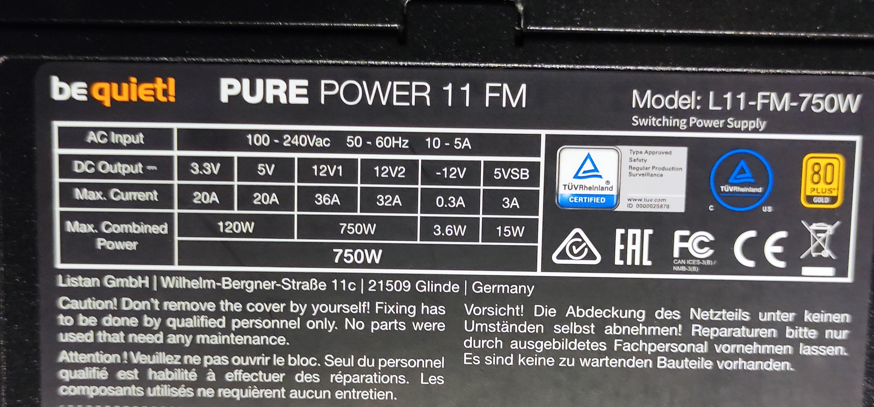

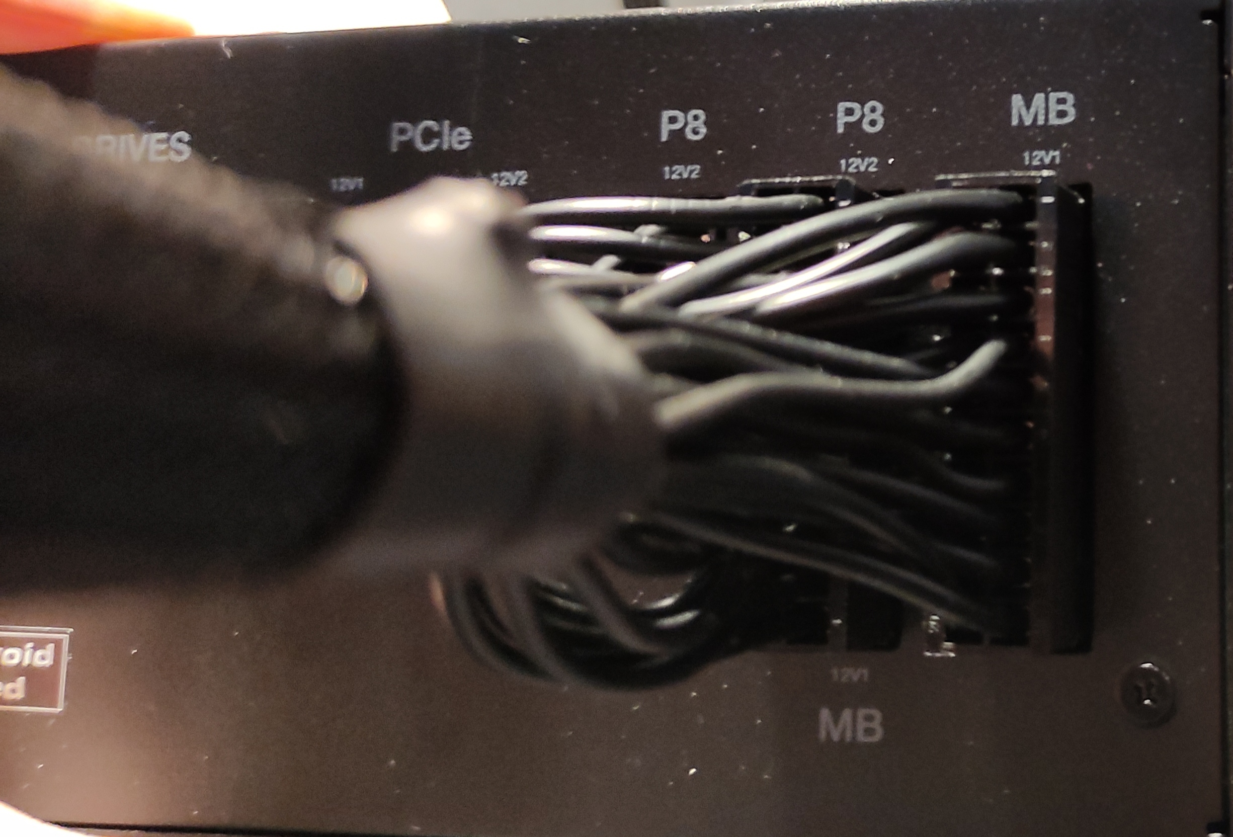

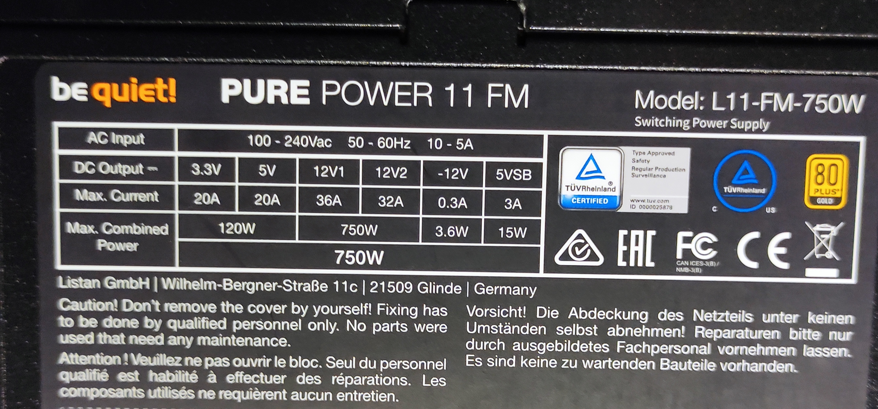

Anbei ein Bild des Netzteils.

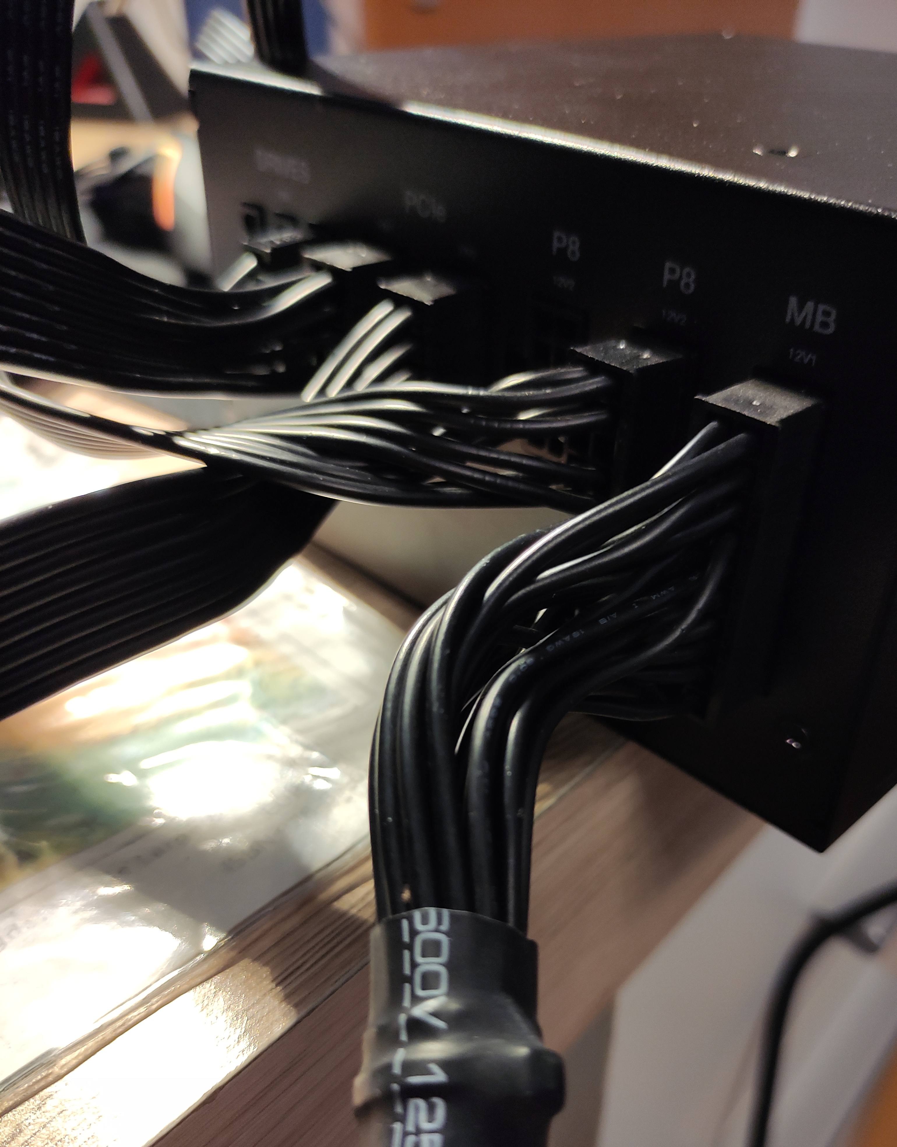

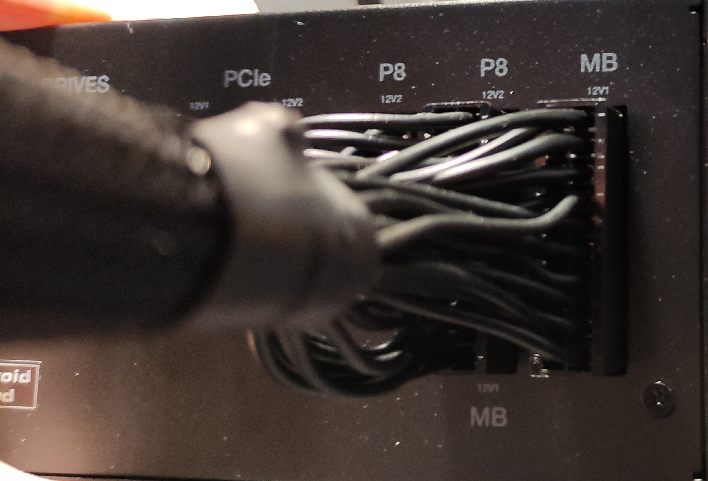

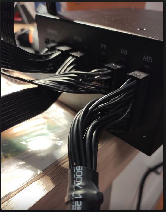

Äußerst seltsam, vergleich mal Anschlüsse und Beschriftungen
" PURE POWER 11 FM 750W"
Fake Netzteil 🤷‍♂️
Auch sonst wo, überall, sieht das so aus wie auf dem Bild oben.

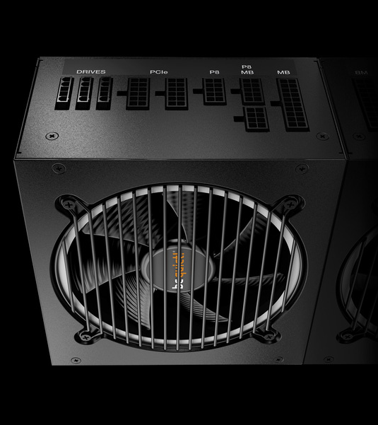

Hier mal Mindfactory:
"750 Watt be quiet! Pure Power 11 FM "
Hier deins:
Die Anschlüsse sind gleich nur, die Beschriftung etwas anders siehe Bild. Das Netzteil wurde bei Mediamarkt bestellt. Wäre crazy wenn das tatsächlich Fake wäre.
Dass kann durchaus sein. Fraglich für mich ist nur noch immer wieso ich kein Signal am Monitor kriege. Leider wüsste ich selbst nicht mehr was ich noch probieren könnte. Es läuft zwar wieder alles normal aber das Signal fehlt leider bis aufs weitere 😞🤕.

Frag aber mal Media Markt, wieso das Netzteil anders aussieht,
wie alle anderen Netzteile des selben Modells im ganzen Internet.
Es müsste eine brandneue Revision sein, finden konnte ich nichts im Netz.
