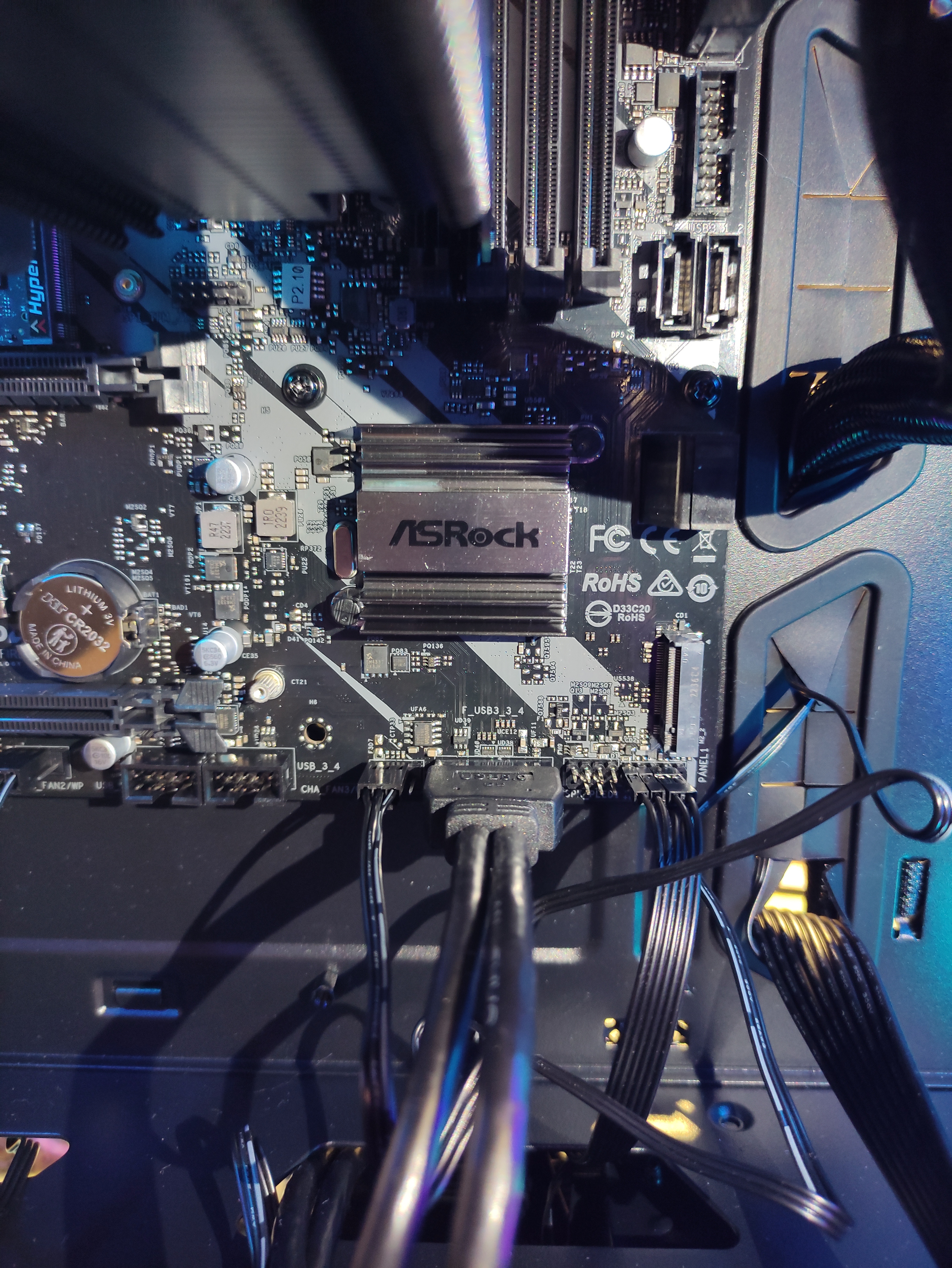

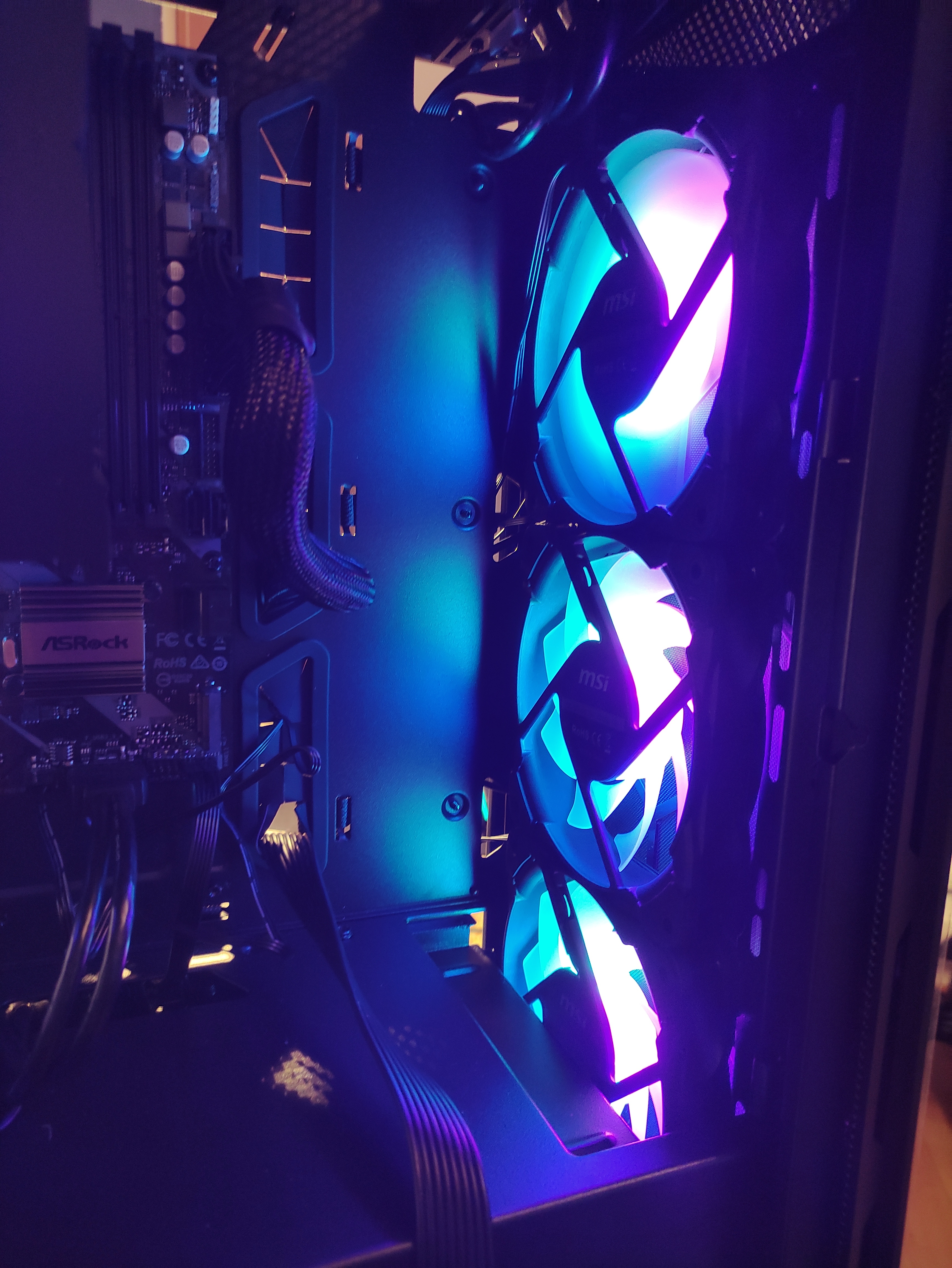

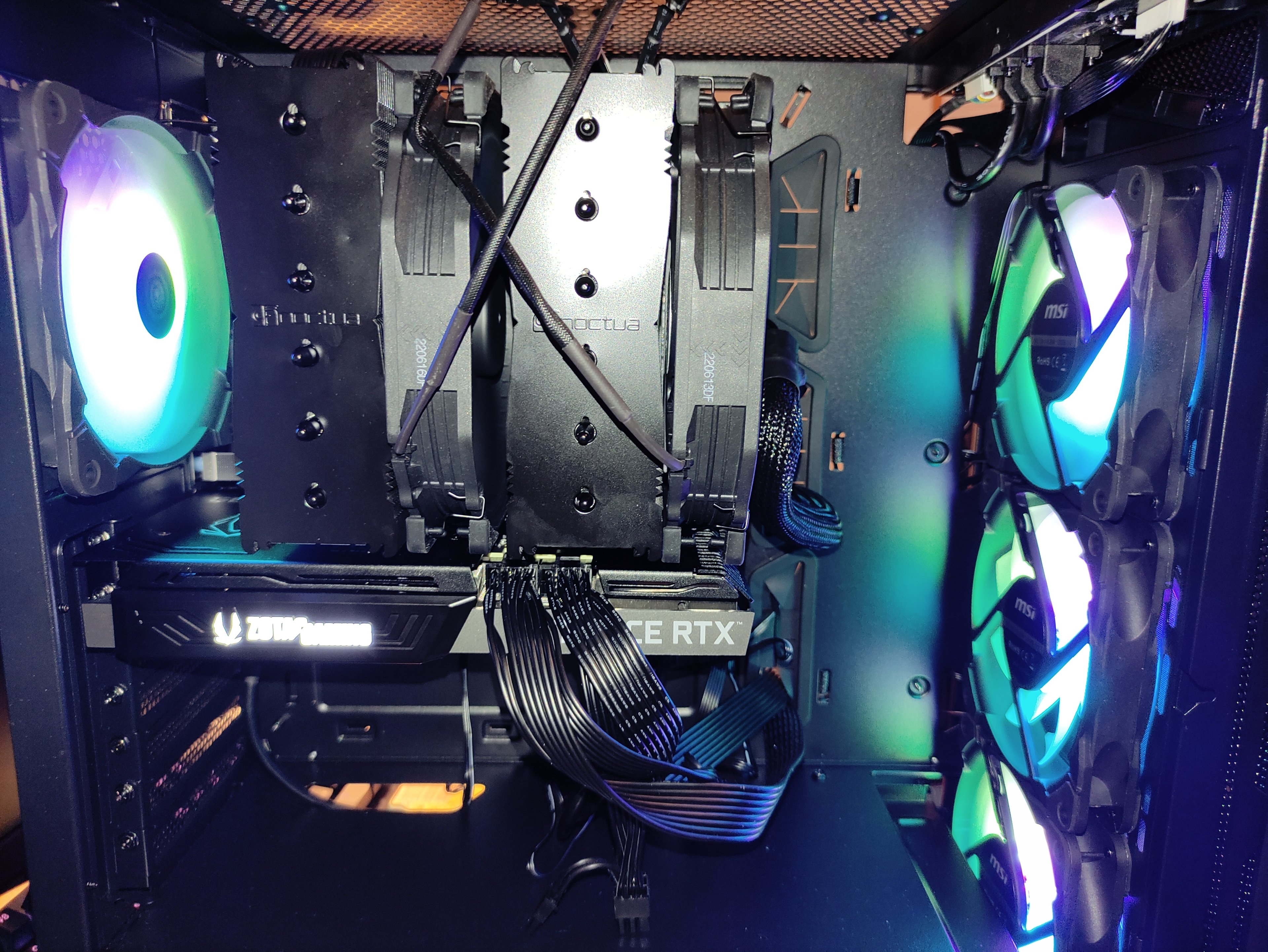

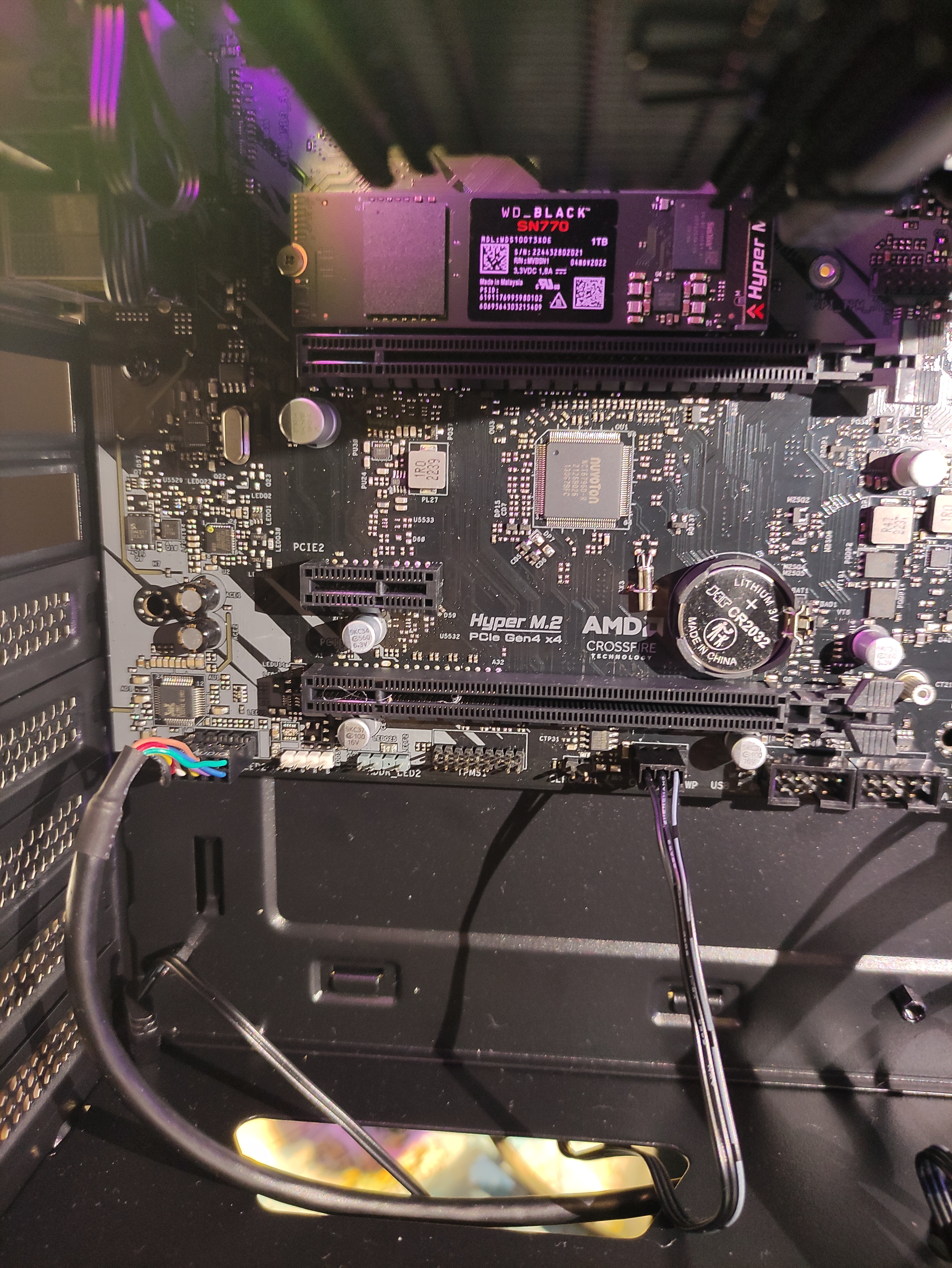

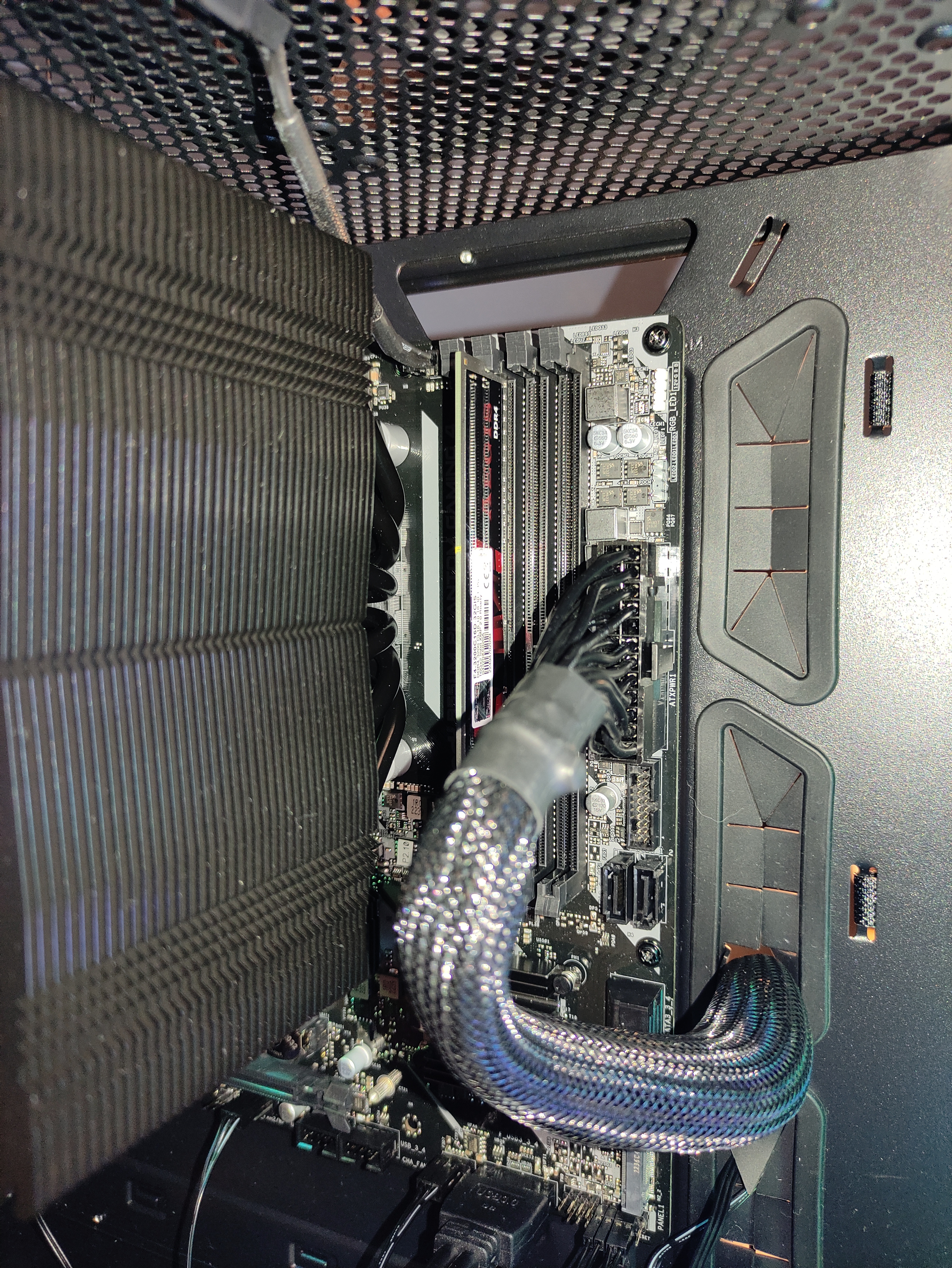

Hallo! Ich bin neu hier im Forum und habe momentan folgendes Problem: Habe vor kurzem meinen ersten PC zusammengebaut, nach Installation der Einzelteile und einschalten des PCs liefen alle Lüfter(CPU-Kühler, Gehäuselüfter und GPU-Lüfter, jedoch hatte ich kein Signal am Monitor.) Nach längerem rumforschen kam ich zum Entschluss die RAM-Slots zu überprüfen und umzutauschen (Zuerst auf Position: A2 und B2, dann auf A1 und B1). Nach dem zuvor genannten Schritt konnte ich zwar den PC wieder einschalten jedoch lief nur noch 1 Gehäuselüfter, GPU-Lüfter und eben das Netzteil that's it, die anderen Lüfter eingeschlossen des CPU-Kühlers versuchen zwar aufzudrehen geben aber nach guten 2 Sekunden auf. Anzumerken ist dass man den PC zuerst noch per Power-Button ein/ausschalten konnte, dies geht jetzt ebenfalls nicht mehr und ich kann den PC leider nur über den Powerbutton des Netzteils ausmachen. Ebenfalls habe ich es mit nur einem RAM-Slot ausprobiert, selbes Ergebnis. Was kann hier das Problem sein? Ist das Mainboard eventuell kaputt? Habe ich es eventuell kaputt gemacht? Weiß leider nicht weiter. Anbei noch Fotos vom Aufbau, bei genaueren Fotos einfach Bescheid sagen falls jemand Interesse hat.

ehh wo ist die grafikkarte?
hast du das Kabel vom Monitor auch an die 3070 angeschlossen oder in den anschluss der internen gpu?
Hallo, ja CPU Power Stecker ist angeschlossen
Die Grafikkarte habe ich rausgenommen um ein besseres Bild vom Aufbau machen zu können. Kann ich aber gerne wieder reinbauen bei Bedarf? Bezüglich der Kabel vom Monitor habe ich beide Varianten ausprobiert.

Und wo steckt die GraKa? Ohne die geht nichts, der 5800X hat keine GPU

Abstandshalter alle korrekt gesetzt? Die Frage ist auch, ob das Mainboard das aktuellste Bios hat um die CPU zu erkennen. Der Speicher ist übrigens Schrott, den würde ich direkt gegen was vernünftiges tauschen.

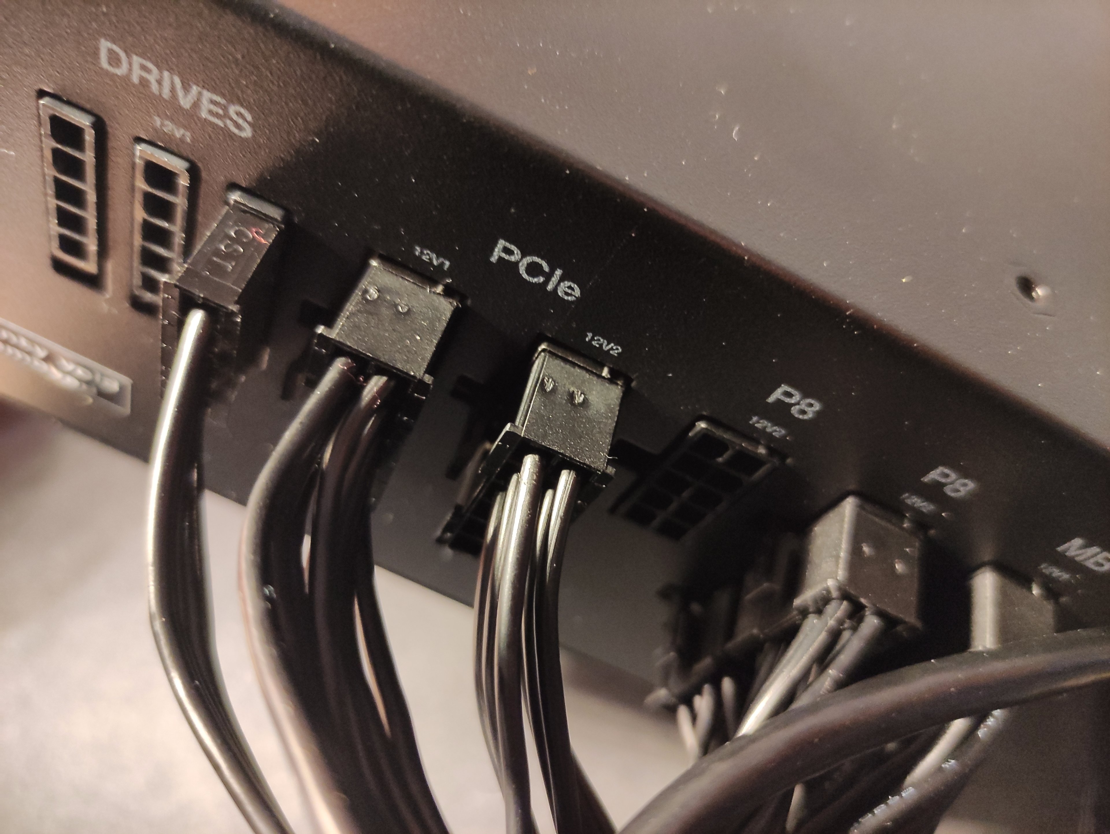

Alles korrekt angeschlossen?
Das breite Kabel für's Mainboard hat zum Netzteil hin zwei Stecker,
einen größeren und kleineren, die müssen beide ans Netzteil - MB (grün markiert).
Auch die Grafikkarte solltest du hier mit zwei Kabel am Netzteil ansschließen,
jeweils ein Kabel in einen PCIe Anschluss. Nicht nur ein"Y-Kabel" nehmen.
Für die CPU reicht ein 8 PIN.

da die VGA Slotblenden fehlen war sicher eine VGA verbaut .. und sicher war die auch komplett eingerastet =)

am unteren bereich des mainboard fehlen mindestens zwei Abstandshalter. Da frage ich mich doch wie der Rest darunter aussieht.

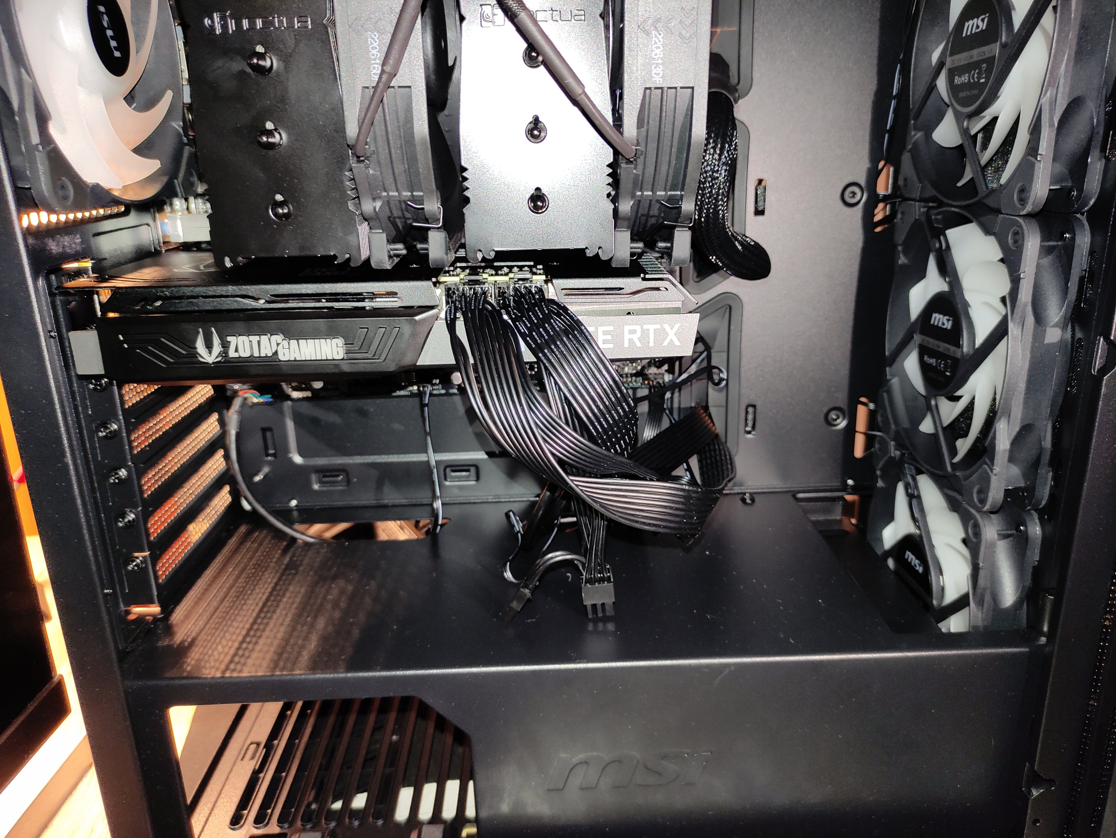

Status-Update: ich habe jetzt Mal BIOS resetted (2 Minuten gewartet). Lüfter gehen wieder alle, jedoch noch kein Signal am Monitor. Anbei weitere Fotos.

Wo ist der monitor angeschossen?
CPU LüfterKabel sollte besser verlegt sein .. aber das hat mit dem Fehler nichts zu tun .. Meine Antwort bleibt die selbe (siehe oben) Und Abstandshalter .. ja .. deswegen .. wenn das Mainboard ausgebaut ist und die Platine auf dem eigenen Karton liegt nochmal starten .. ohne Gehäuse .. man hat schon Pferde kotzen sehen =)
Displayport wird soeben benutzt, ich versuche es mal mit HDMI. Bezüglich der Abstandhalter: das Mainboard ist ein Micro-ATX, besser konnte ich es leider im Gehäuse nicht platzieren. (Abstandshalter waren schon so im Gehäuse platziert.) Ich verstehe den Pferdekommentar leider nicht.
