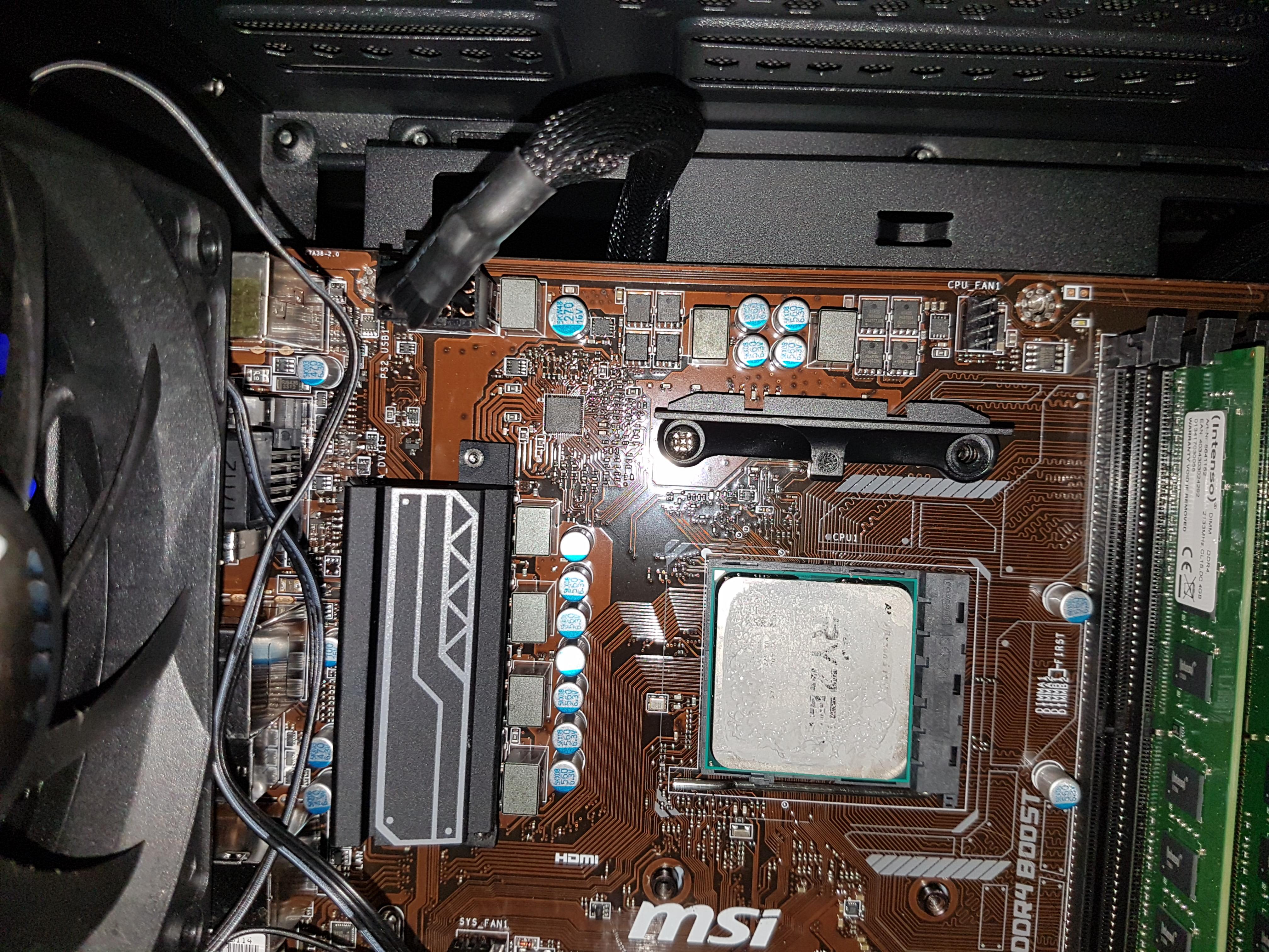

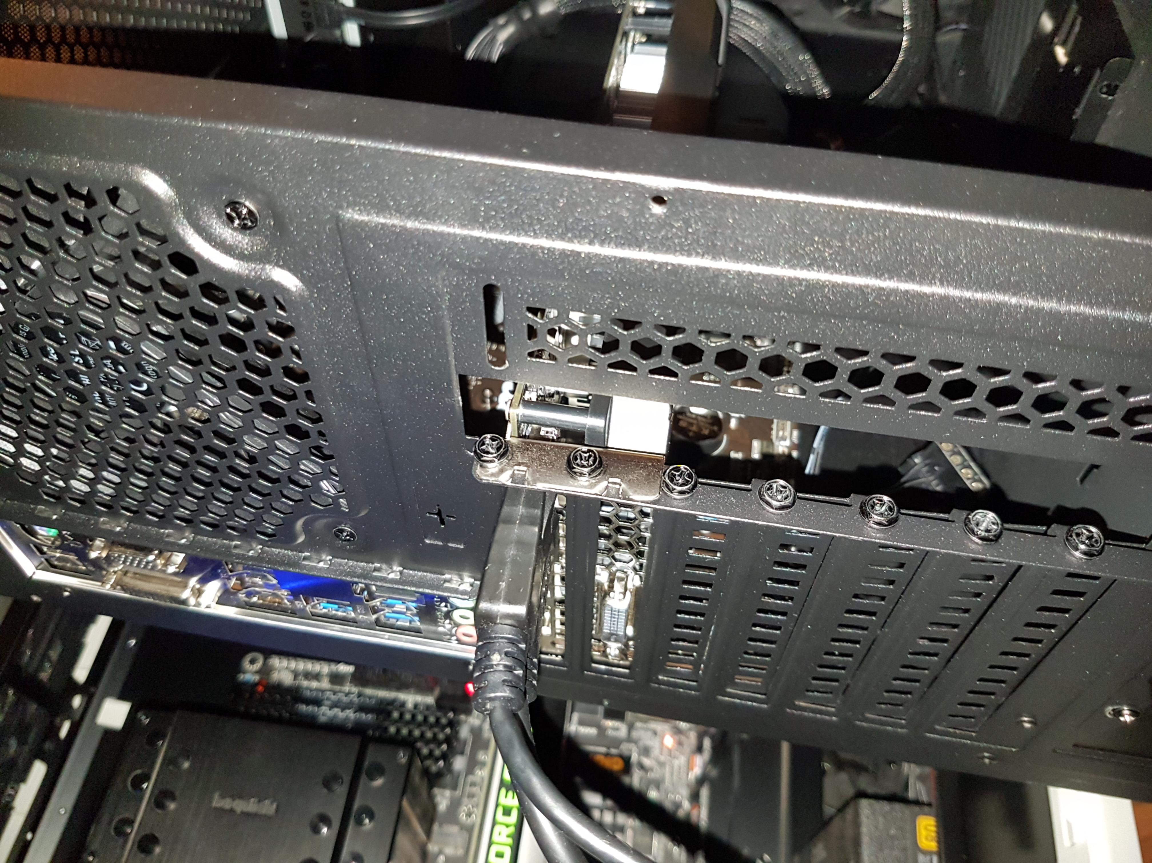

Vor ein paar Tagen hat sich ein Kollege PC-Komponenten bestellt, da er keinen Plan vom bauen hat, habe ich das übernommen.
Lief alles wie geschmiert, nach ein paar Stunden war alles verkabelt und der PC lief. Allerdings gibt er kein Bild wieder. Ich habe schon den ein oder anderen PC zusammengeschraubt, hatte aber noch nie ein solches Problem.

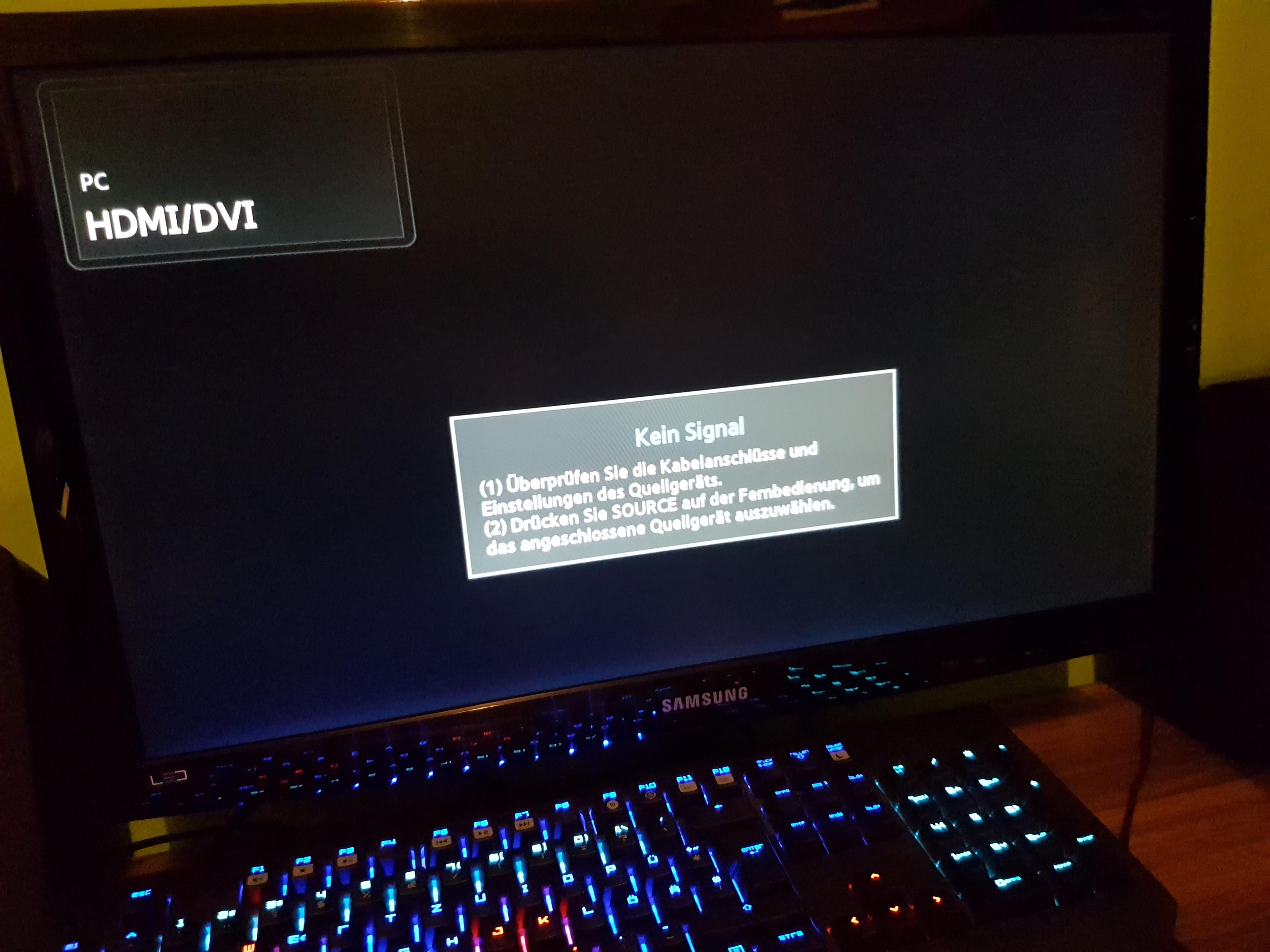

Habe ihn jetzt schon ein paar mal abgekabelt und wieder angestöpselt, immer noch kein Bild. Auch Monitore wurden jetzt 4 Stück getestet, sowohl über HDMI als auch über Displayport. Hat alles nichts geholfen.

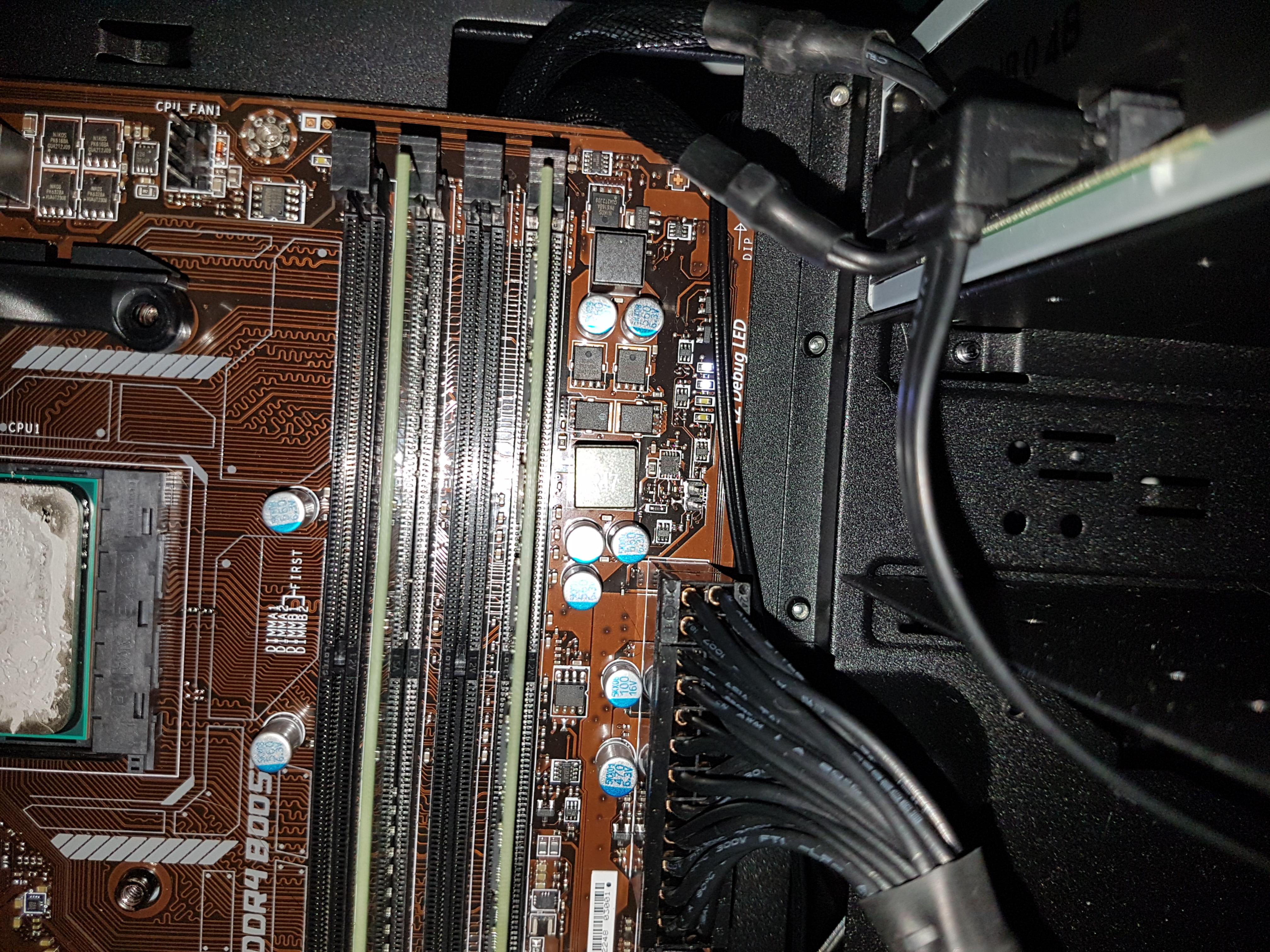

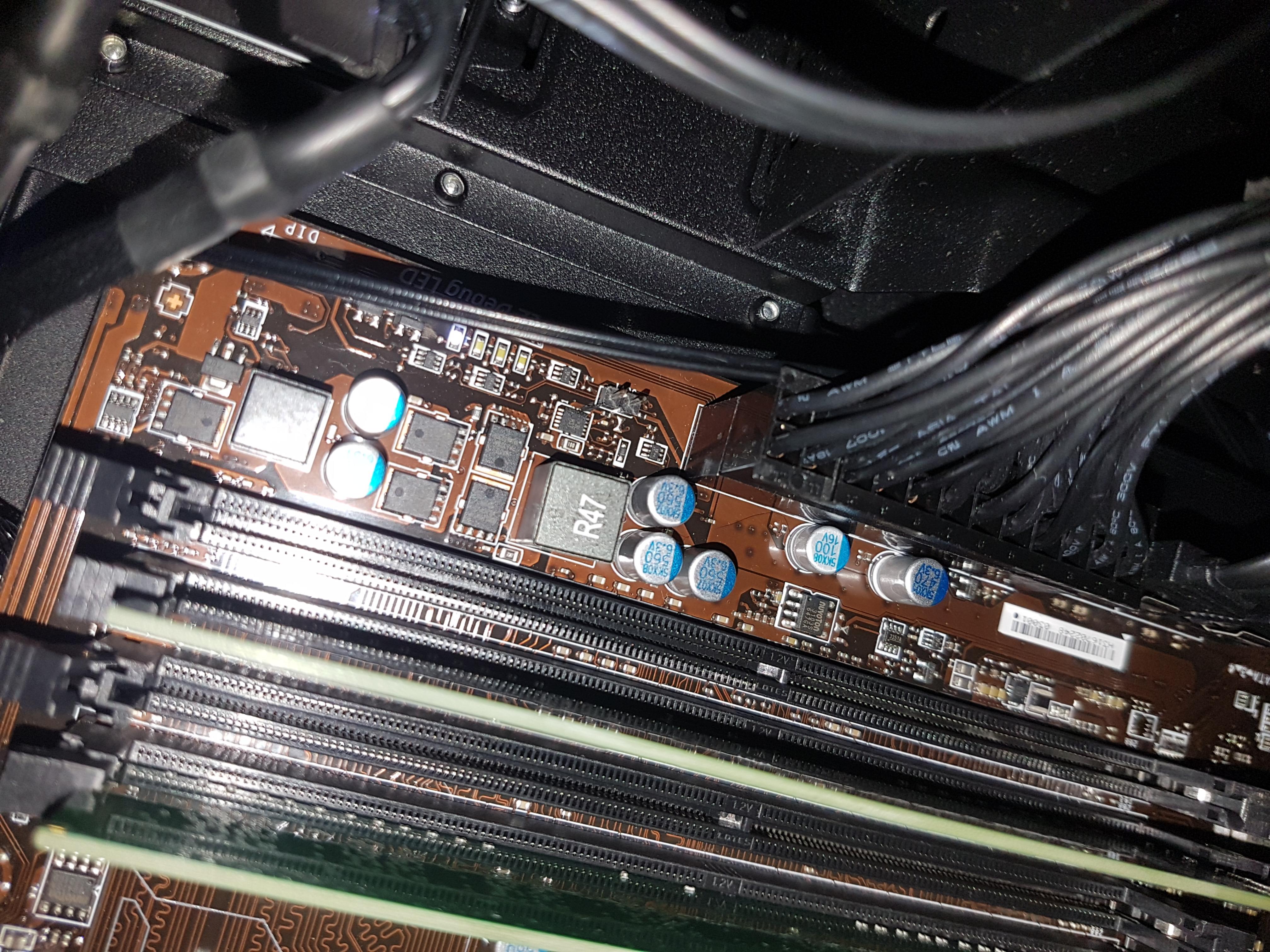

Jetzt ist mir heute aufgefallen mal die Debug-Led zu beobachten, dabei leuchten CPU und DRAM auf.
Ich wollte auch schon die Nullmethode ausprobieren, wusste jetzt allerdings nicht an welchen Steckplatz ich den Speaker stecken muss.

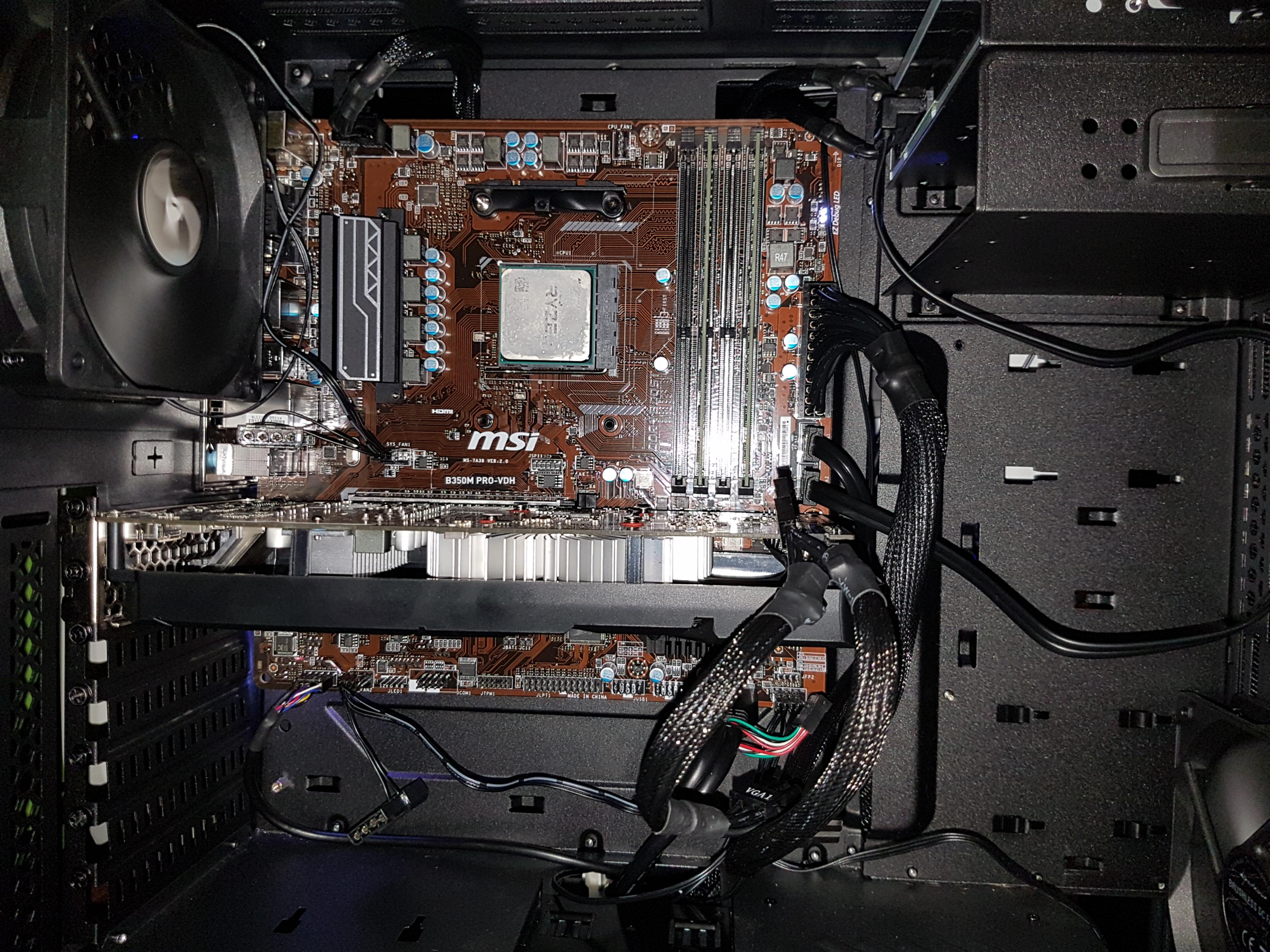

Angeschlossen hab ich jetzt nur Displayport und Strom, Cpu-Kühler hab ich jetzt weggelassen, kommt erst wieder drauf wenn es funzt, ist ziemlich aufwendig.

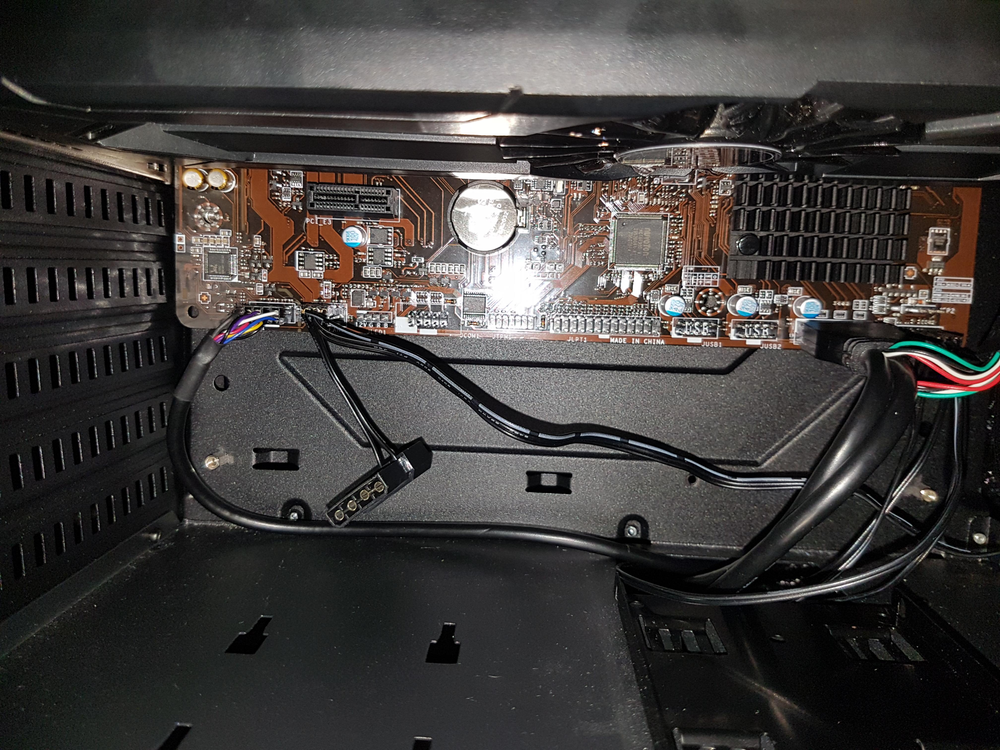

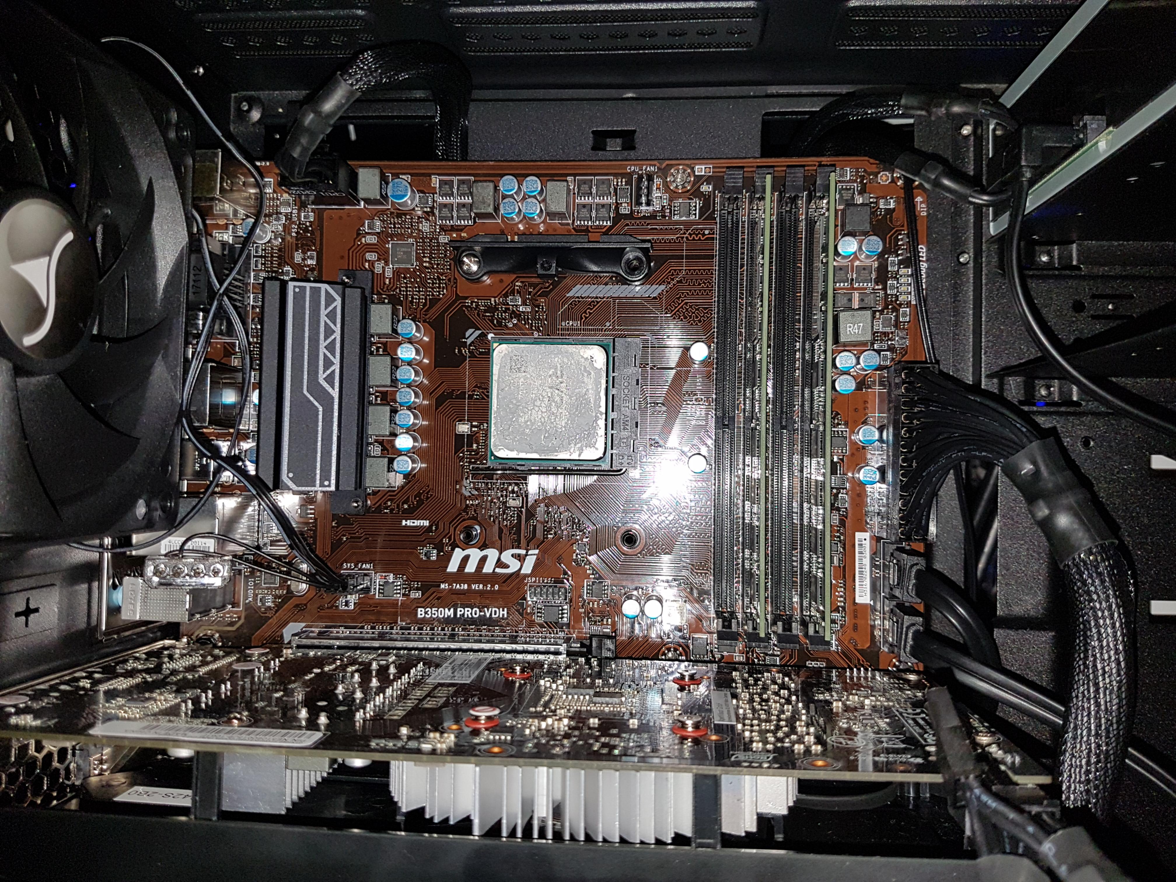

Habe jetzt noch Bilder angehängt, so sieht der PC momentan aus, ebenso Debug-Led wenn er an ist und natürlich die Seite im Handbuch dazu!

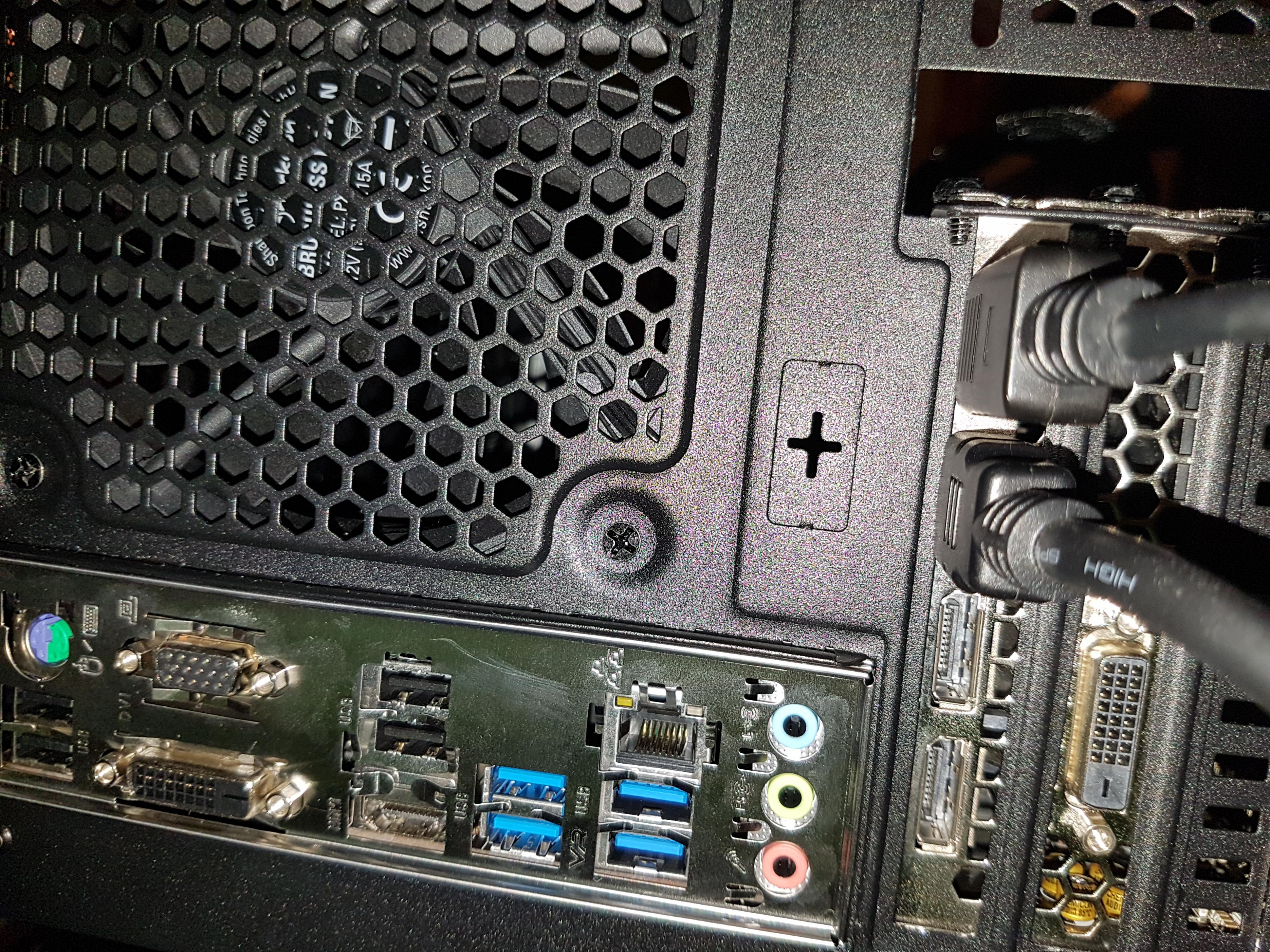

Einen Fehler seh ich in Bild 7, ist aber nicht das Problem ...
Die Kontaktlasche vom I/O-Shield steckt im Netzwerkanschluß, die gehört außen drauf ...
Wieso um Gottes Willen kauft man Intenso-Speichermodule? Ich würde mal vernünftigen Speicher versuchen.
Cpu kühler weglassen ? Hmmm denke ist keine gute idee, evtl nen alternativ kühler, der leichter zu montieren ist ?
Du schaltest den PC ohne CPU Kühler an?! Öhm, das ist aber nicht so klug!
Und das Board auf die Abstandshalter legen ist auch schlecht. Denn dann verrutscht es und kann nen Kurzschluss bekommen.
Zum Basteln Mainboard außerhalb des Gehäuses aufbauen. Auf nem Holztisch oder so, unbedingt nicht leitend und keine Wolldecke!

Doch, ausbauen und erstmal außerhalb des Gehäuses betreiben. Beseitigt mehrere Fehler und man kann die kleinen Kabel viel einfacher überprüfen.

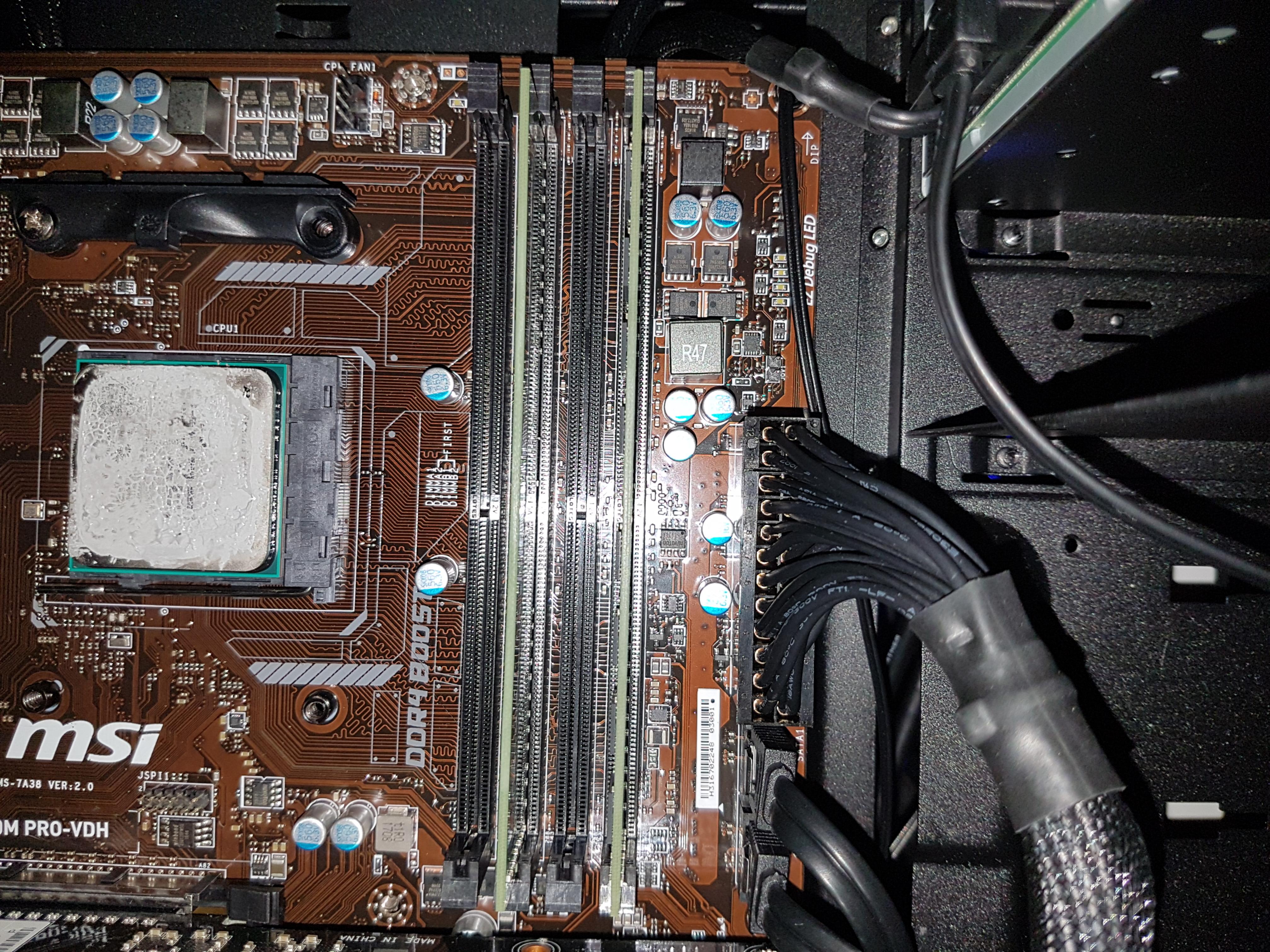

Speicher einzeln in den Slots.
CPU raus und kontrollieren! Dann wieder rein. Vielleicht WLP auf die Kontakte gekommen. Kann sie töten.

Also hab das jetzt mal ausprobiert. Hab einen Riegel reingesteckt und dann noch einen..DebugLED leuchtet beim RAM nicht mehr auf nur noch CPU ist zu erkennen (ja der Lüfter ist jetzt auch drauf :p )
