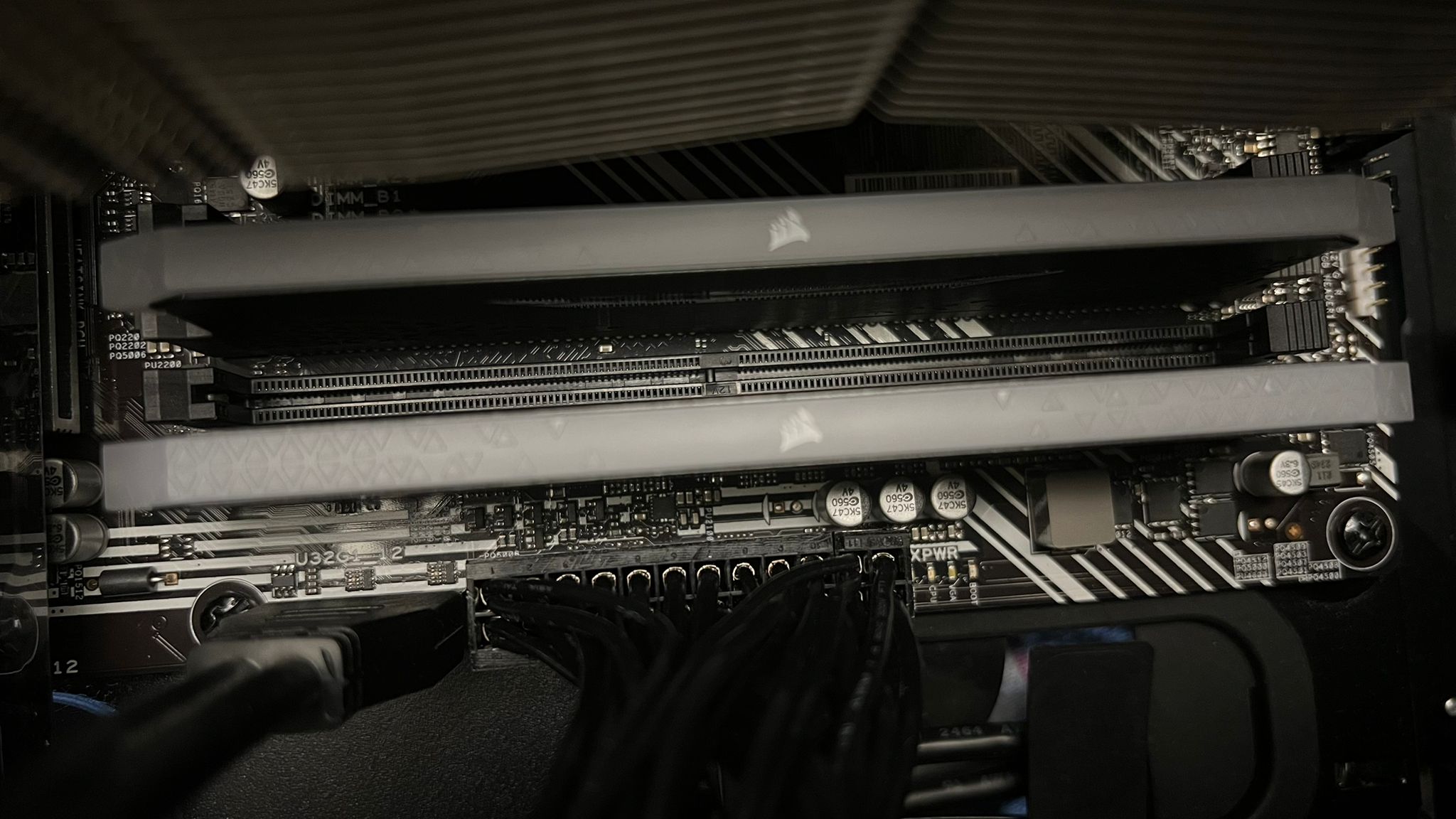

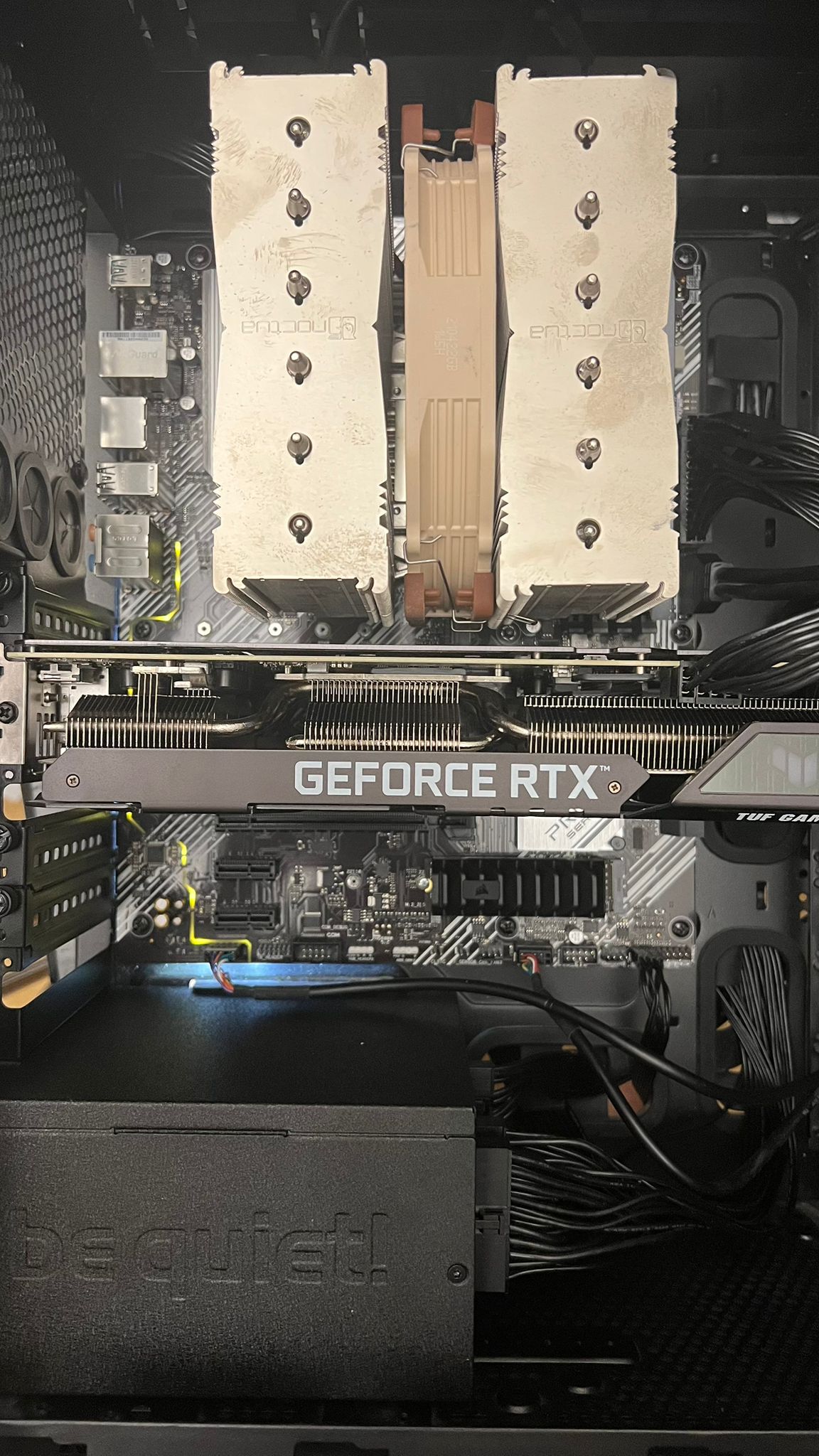

PC geht nach neuem Zusammenbau nicht. Licht vom MB leuchtet. Kein Piep, kein laufender Lüfter
...Stecker überprüft. Neu reingesteckt.

Sind das neue oder gebrauchte Komponenten? Hast Du die Komponenten vor dem Zusammenbau getestet? Auf den Bildern fehlt die I/O Blende.

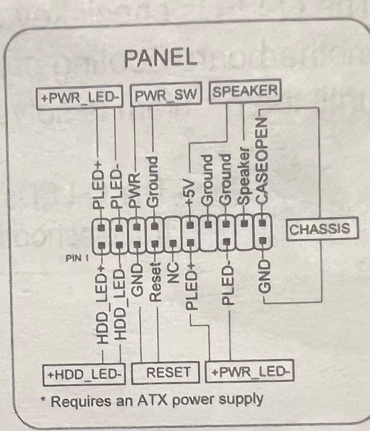

Nach Betrachtung der Bilder bin ich mir nicht ganz sicher, aber könnte es sein, dass die Kabel für den Reset-/Power-Knopf usw. an der falschen Stelle stecken?

Du weist das du den Reset SW an den Power SW angeschlossen hast und daher damit den Rechner starten musst?
Reaktionen: DJMadMax, SirToast, Manou und 3 andere
Auf jeden Fall ist Power-LED falsch
Reaktionen: Restart001, acidarchangel, DJMadMax und 5 andere

F-Panel ist doch falsch gesteckt ..
Handbuch nutzen und genau schauen was wo hin muss

Der Power Switch ist definitiv an der falschen Position.
Zumindest sieht es für mich stark danach aus.

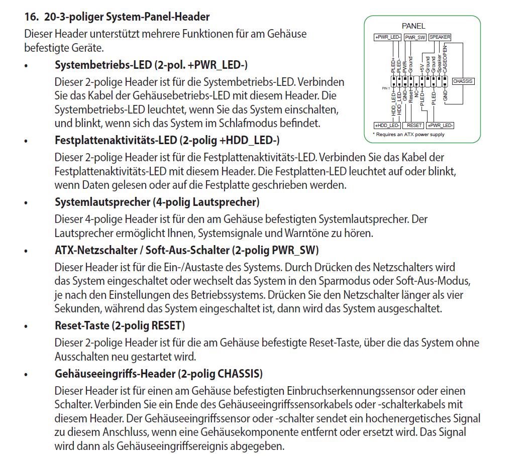

Ich habe dein Board nihct gefunden, ich gehe stark davon aus das du dich verschrieben hast, du nicht das Asus Prime B550 Pro hast, sondern das Asus Prime B550 Plus.
Ich habe mal schnell im Handbuch des Boards nachgesehen, wenn ich nachdem gehe, ist mein anfänglicher verdacht wohl gerechtfertigt...
Screenshot 2025-09-21 at 19-41-22 E16536_PRIME_B550-PLUS_UM_WEB_051420.pdf.png
@Robo32
Wir hatten wohl gleichzeitig dieselbe Idee 😉

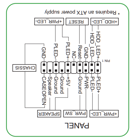

Auch wenn einige inzwischen Probleme haben eine analoge Uhr abzulesen - mit Bildchen sollte es ja funktionieren...
Reaktionen: DJMadMax, BFF und R O G E R
Reset und Pwr_sw sind vertauscht.
Asus Bretter mit B550 sind so unterschiedlich nicht. Hier mal so wie das Brett vom TE ist.
Reset und PWR sind vertauscht.
Reaktionen: DJMadMax und mannefix

Das Bild steht auf dem Kopf! Ich habe 2 Mal überprüft! Wäre natürlich super, wenn es nur falls gesteckt wäre.
Das Bild steht auf dem Kopf und meines auch.
Reaktionen: psy187
Dann vergleiche jetzt noch beide kopfstehende Bilder und du wirst feststellen, dass du wirklich Reset und Power Switch vertauscht hast.
Er hat das Bild ja extra auf dem Kopf stehend gepostet damit dir da was auffällt.
Reaktionen: DJMadMax, Nscale, mannefix und eine weitere Person
Asus Prime B550-Plus: Aus Bedienungsanleitung S 1-5
Frontpanel (Bild habe ich gedreht)
Was ist falsch? Gruß

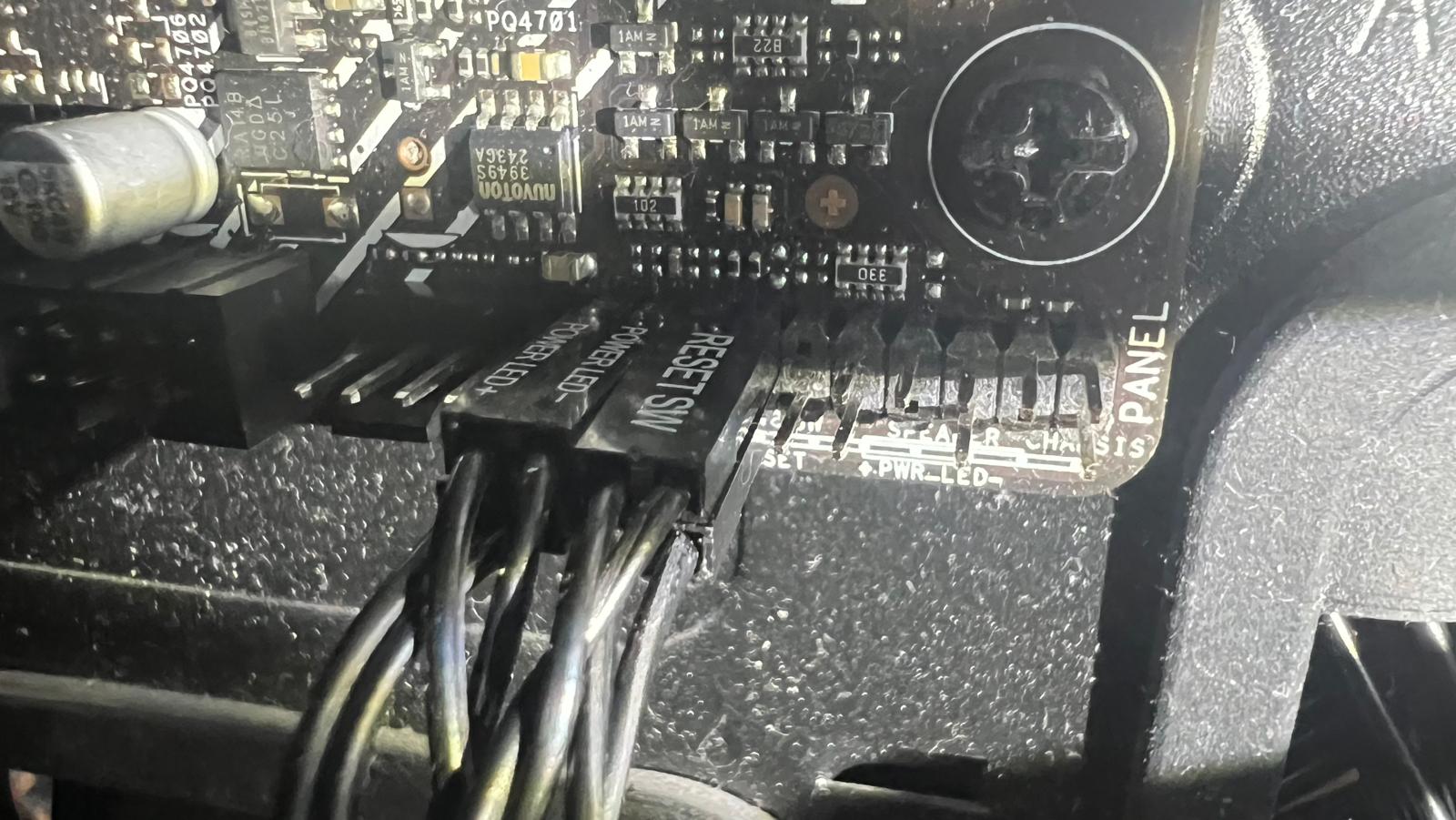

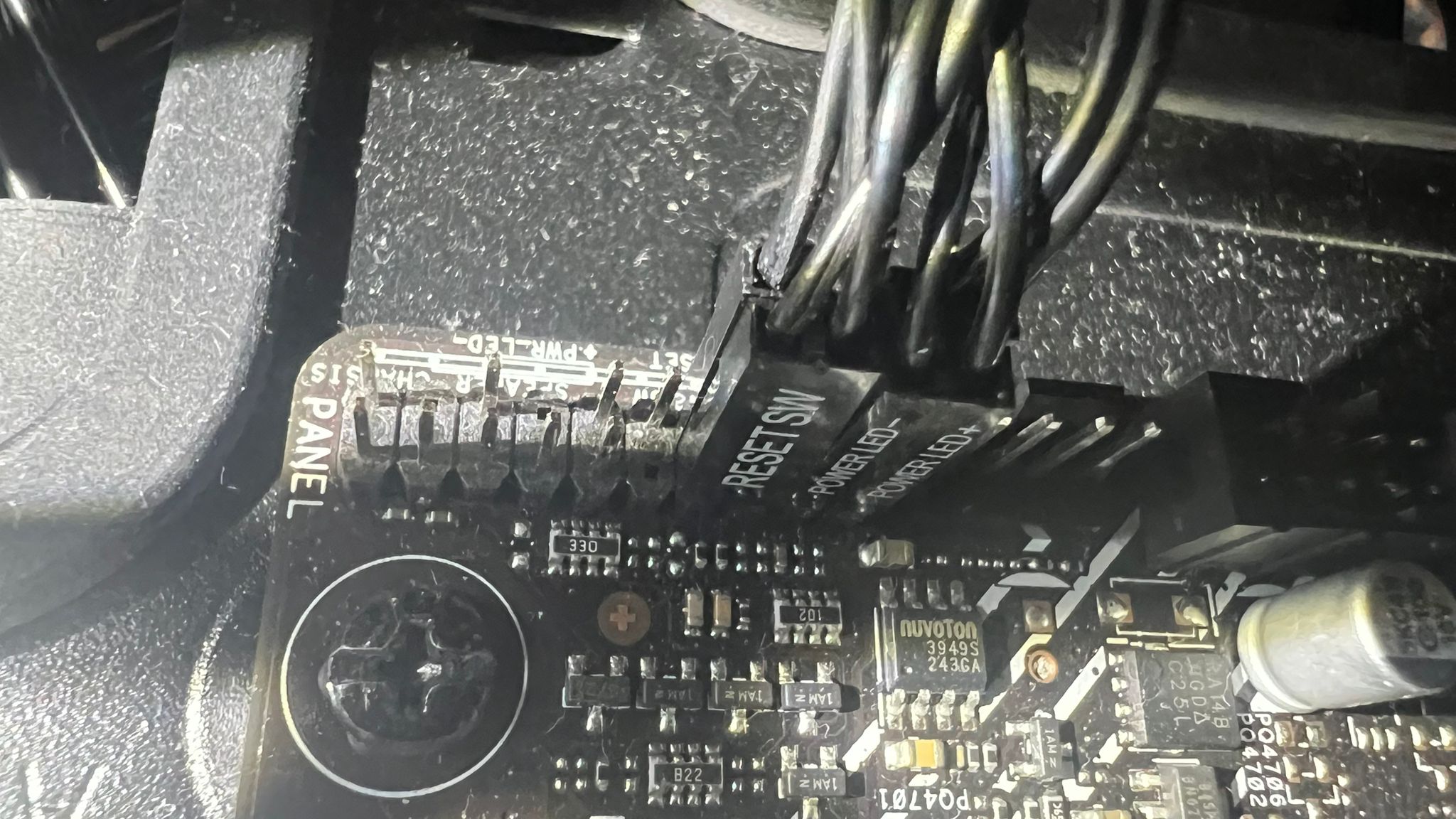

Geiler Humor mit Bild auf dem Kopf!! Danke :p :p :p :p :p :p :p :p :p :p :p :p :p Ich hoffe ich habe 2 Mal falsch gesteckt, habe ja nochmal kontrolliert, omg:p

Dein Reset Switchstecker (1) steckt da wo der Power Switchstecker (2) hin soll.
Siehst Du das nicht?
Reaktionen: Restart001, DJMadMax, SSD960 und 4 andere
Wie schon geschrieben wurde, power und reset sind vertauscht.
Reaktionen: DJMadMax und BFF
so
oder so lassen und statt mit Power Taste den Pc mit Reset Taste starten

Oder drück halt einfach mal auf den Reset-Knopf und schau ob er angeht.
