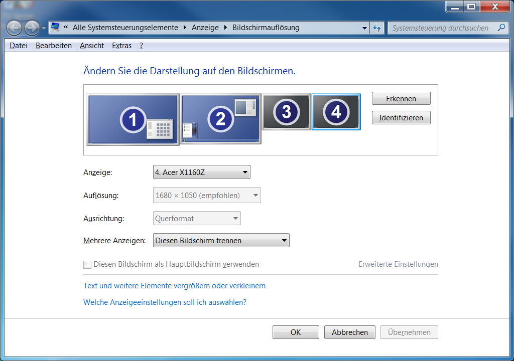

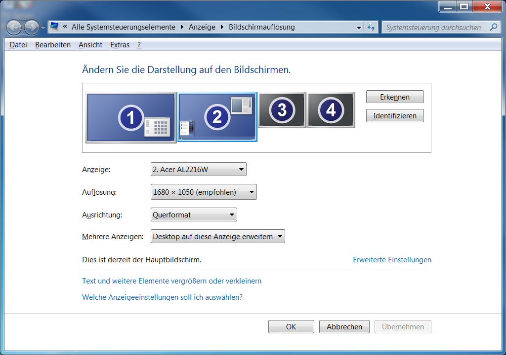

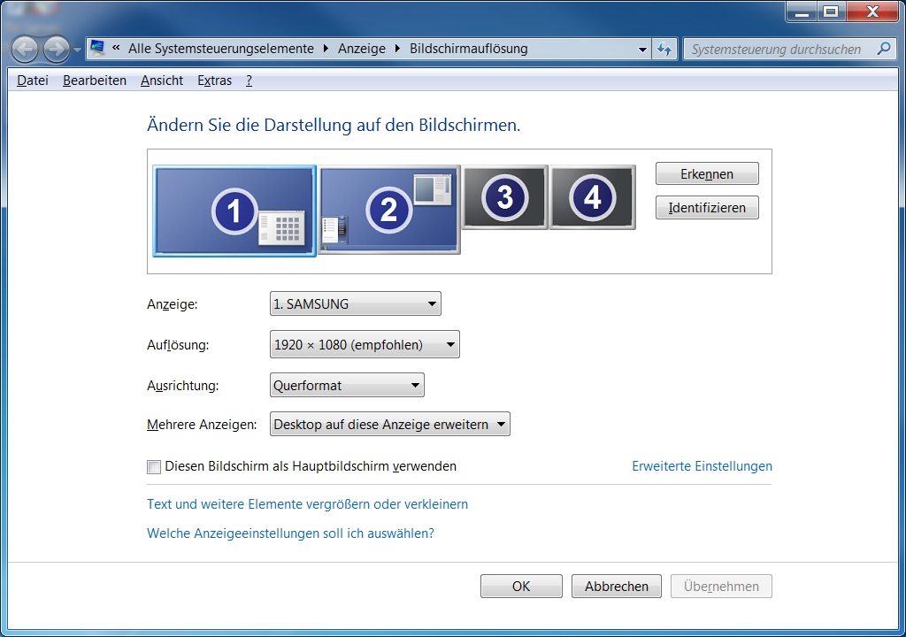

So, der Rechner erkennt den Fernseher wohl schon irgendwie und kann mit ihm kommunizieren, denn er wird in den Anzeigeeinstellungen identifiziert und vernünftige Einstellungen vorgeschlagen (siehe Screenshots). Ich bediene den PC ja noch über den bisherigen Monitor und ich kann die Maus gewissermaßen dahin bewegen, wo laut Anzeigeeinstellungen der Fernseher sein sollte. Der Rechner ist also durchaus der Meinung, daß der neue "Monitor" wohl funktioniert und versucht diesem ein Bild zu liefern.

Kurze Frage...warum stehen denn da 4 Bildschirme in der Anzeige?

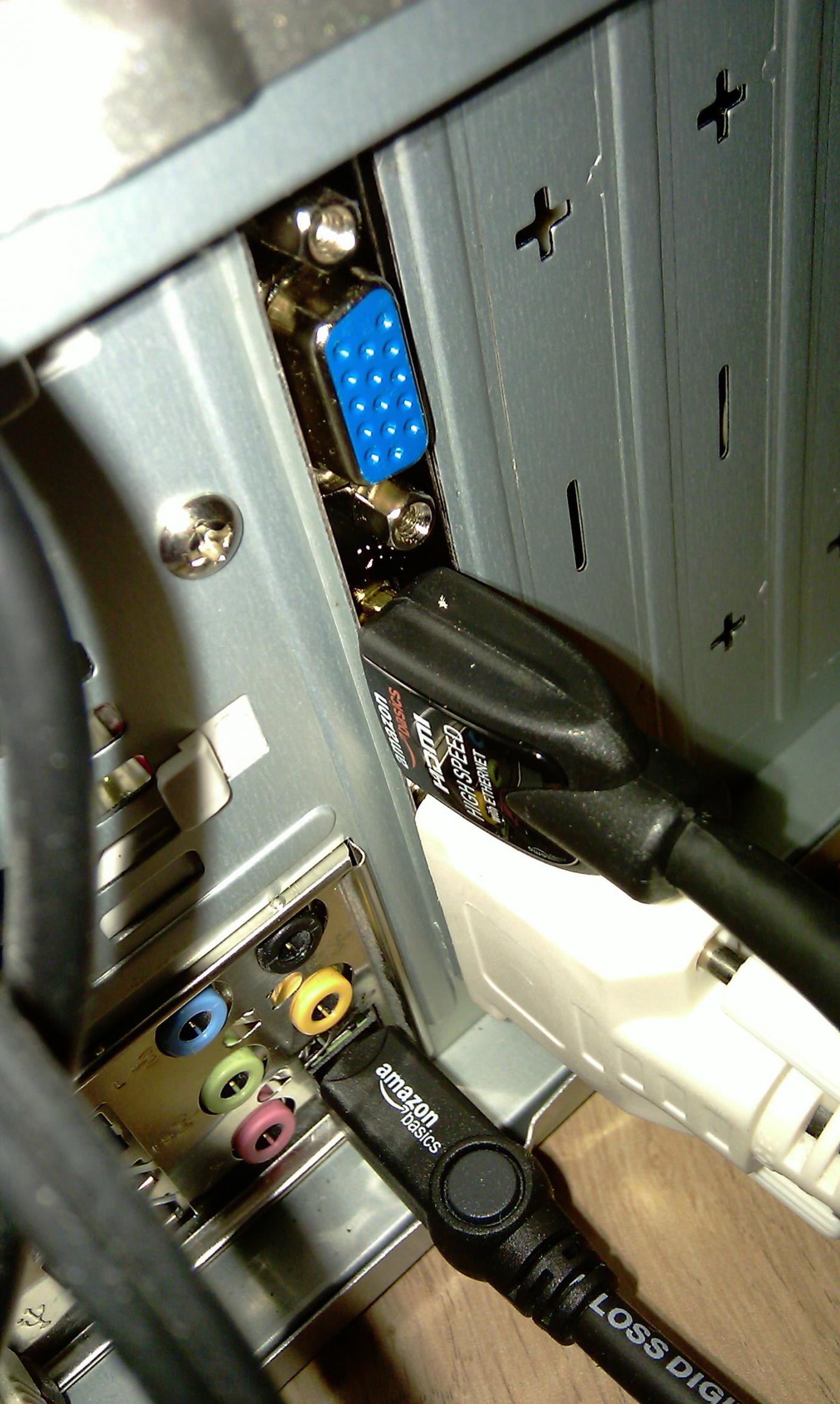

Leute es geht... das is schon dämlich woran es lag...
Mit dem Beamer an sich hatte es nix zu tun (der war eh aus), aber beim Abmachen des VGA Kabels ist mir aufgefallen, daß der HDMI Stecker nicht ganz reingeht, weil an der Stelle so n blödes Stück Metall vom PC Gehäuse ist, das verhindert, daß der Stecker reingeht -> Screenshot. Weit genug, daß die Geräte miteinander reden können, aber nicht weit genug, um die Schwelle zu überschreiten, wo der Fernseher einsieht, daß etwas angeschlossen ist.
Ich hab ihn mal etwas fester reingedrückt. Falls der Wackelkontakt zu nerven beginnt, kommt mein Dremel zum Einsatz :evillol:
Warum jedoch vier Monitore in dem Menü angezeigt werden... ich habe keine Ahnung, was der "Unbekannte" soll.

Vielen Dank für Eure Hilfe! Mein Feiertag ist gerettet :-)
