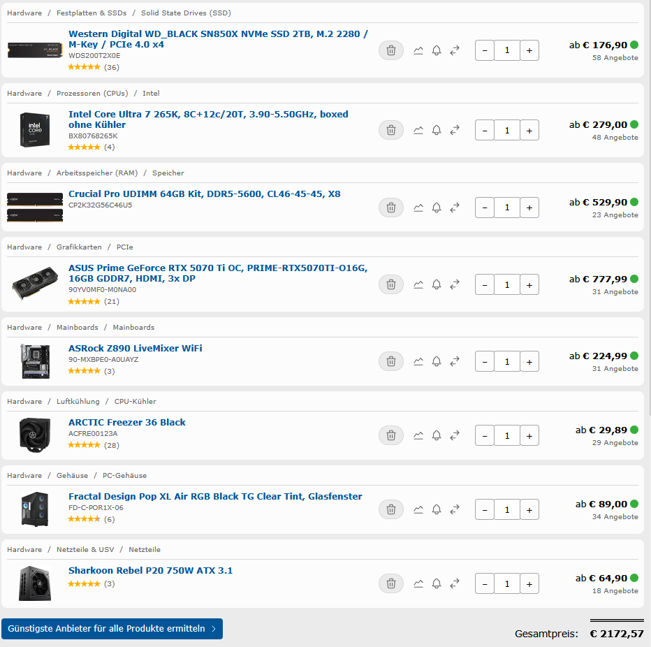

PC Photoshop/Blender/Gaming 2200€

KarlsruheArgus schrieb:
Wie viel RAM ist aktuell verbaut und ist dieser zu mind. 70% in deinem WorstCase ausgelastet ?
Aufgrund der aktuellen Preislage sollte man es sich wirklich gut überlgen ob 64GB notwendig sind und nicht eher 48GB oder gar 32GB ausreichen.
Des weiteren ist eine Vollbestückung zu vermeiden aufgrund des Dual Channels.
Bei einem beruflich genutzten System würde ich außerdem jegliches OC vermeiden insbesondere beim RAM.
Für den 265K sind bei vier verfügbaren RAM Slots 5600MT/s bei 1.1V in einem SPD Profil freigegeben.
Timings nach Norm DDR5 Grade A bis C, wird wohl auf Grade B also CL46 hinauslaufen.
In meinem aktuellen Rechner sind 32GB DDR4 verbaut und ich hab mal gerade getestet und kommt auf 95% nutzung, wenn ich in Photoshop und Blender große Dateien öffne. Wusste ich bisher auch nicht. 😅
In Photoshop kann man die Nutzung steuern, es liegt innerhalb der empfohlenen werte mit 70% (von ca 26GB "available")
Vollbestückung vermeiden war mir klar, daher dachte ich auch besser direkt 2x32 als 2x16 und dann vielleihct irgendwann verdoppeln. Aber nach dem Test denk ich eh, dass 64 schon besser sein könnten und dann hab ich es halt.
Wenn es nicht anders geht wirst du in den sauren Apfel beisen müssen.
Bei ~70% RAM Auslastung fängt Windows an stärker auszulagern.
Ich würde wenn das Budget zu knapp ist auf 48GB als Kompromiss setzen.

greyflow schrieb:
Den letzten Satz versteh ich nicht ganz, sorry! passt der verlinkte RAM nicht?
Wenn du ein stabiles System haben willst Nein, dann passt der RAM nicht.
Das hier gibt Intel frei für ein Board mit vier RAM Slots:
https://geizhals.de/?cat=ramddr3&xf=7500_DDR5~7501_DIMM~7568_2~7570_48GB~7570_64GB~7571_5600MT/s~7799_1.1V&offset=0&sort=r&v=l&promode=true&hloc=de
Für AMD Ryzen 9000er gilt in dieser Konstellation das selbe.
Alles darüber ist OC und es wird vom Hersteller kein stabiler Betrieb garantiert.

Fujiyama schrieb:
Mir ist schon klar wofür der RAM verwendet wird.
Zwecks Selbstbau musst du hat wissen das du kein Support hast und selber den Fehler im Schadensfall suchen musst und Ersatzteile beschaffen musst. Was passiert wenn die Kiste mal ein paar Tage oder gar Wochen nicht verfügbar ist oder du den Fehler nicht findest? Ein Backuprechner kann oft nicht alles auffangen. Wenn’s um produktivsystemr geht wird eigentlich immer von Selbstbau abgeraten, allein schon wegen der höhere Qualität, Zuverlässigkeit, Wartbarkeit und vorallem Support.
Zumindest ich würde bei selbst keine bunt leuchtende spielzeughardware verbauen
Ich leg auch keinen wert auf buntes leuchten, meinst du das gehäuse? bin für schlichtere vorschläge sehr offen. :D
Wahrscheinlich müsste man da eher bei Intel schauen, womöglich auf Sockel 1700 zurückgreifen. Bei AMD war die Auswahl bisher nicht so groß bzw. gar nicht vorhanden (Sockel AM5)
Einziges Board was ich gefunden hab -> Supermicro H13SAE-MF Vlt zur Not ein grünes Asus oder ProArt Board.
Ich hoffe ich habe alles richtig verstanden, hier der aktuelle Stand.
https://geizhals.de/fractal-design-north-charcoal-black-tg-dark-fd-c-nor1c-02-a2861682.html?hloc=de
würde das auch passen? rein optisch wäre mir sowas lieber.
Wtf, Pro Art ist einfach Prime mit anderem Design und überteuert und irgendwas minimum green PCB ja wohl kaum besser als einfach reguläre Hardware zu nutzen. Das einzige was man davon hat ist schlechtere Komponenten und weniger Dokumentation und Support. Hier wird ja kein Großrechner aufgestellt.
Keine Einwände meinerseits, passt so.
Reaktionen: greyflow

Ich weiß, für diese Empfehlung werde ich wieder geächtet, :D aber wäre ein AM5 System nicht auch vorstellbar?
Dazu einen 9900X, der ähnlich schnell ist wie ein 265k. In Blender und Gaming sogar gleichauf:
https://www.computerbase.de/artikel...est.90019/seite-3#abschnitt_multicoreleistung
Der 265k ist zwar im P/L etwas besser als der 9900X. Siehe hier:
https://www.computerbase.de/artikel...92044/#abschnitt_preisleistung_in_anwendungen
Aber die Sockel 1851 Plattform von Intel ist einfach schon am Ende. Da kommt keine schnellere CPU mehr.
Bei AM5 hast noch sicher Zen6 und vll sogar noch Zen7 als einfache Aufrüstoption. Die deutlich schneller sein werden als es der 265k je sein kann. Auch der magere Refresh 270K Plus nicht ;)
Also nur als Beispiel, wenn mehr Anwendungspower gebraucht wird, kann man in 1 Jahr immer noch einen Zen6 mit 24 Kernen/48Threads einbauen. Da kann kein Intel mithalten. Da brauchst dann bei Intel wieder n neues Board zu... :freak:
Schnell sind beide CPUs, darum gehts nicht. Aber welche Vorteile hat der TE von einem teuren Z890 Board wirklich? Braucht man das? oder verpuffen die?
Ein B850 Board reicht vll auch völlig aus was Features/Funktionen angeht.
Nur als Idee...ich würde Neu einfach keine Plattform kaufen wenn die nicht mehr Aufrüstbar ist. Egal ob von Intel oder AMD. Da wäre mir das Geld zu schade.

Danke für den Einwand. Ich check nicht alles genau, da ich nicht auf dem Laufenden bin, was die Namen und Bezeichnungen angeht.
Bisher war es so, dass ich immer eher festplatte/ram/grafikkarte ausgetauscht oder erweitert habe.
aber bin für alles offen und auf jeden fall interessiert an meinungen dazu ( oder ächtungen.) ;)

@greyflow Alles gut, deswegen zeige ich ja auch die alternative Option auf.
Wenn du mit Intel fine bist, schlag zu. Ist ja kein schlechtes System deswegen.
Upgrade Optionen fehlen Intel aber eben seit ewigen Jahren schon. Man ist immer gezwungen alles neu zukaufen.
AMD hat eben seit 2017 mit AM4 und jetzt AM5 sehr offene Upgrade Pfade unterstützt. Und das wird mit AM5 halt bis 2027+ (laut offiziellen AMD Aussagen und Folien) auch weiterhin so bleiben.
Zen 6 ist eben schon sicher, und ein noch deutlich schnellerer Zen 7 könnte sehr wahrscheinlich auch noch supportet werden.
Alleine der Zen 6 könnte sich schon lohnen. Ginge zwar jetzt um einen 100€ teureren 12 Kerner (9900X) von AMD. Aber ein neues Mainboard + CPU käme dich später bei einem Intel System eben deutlich teurer. Und wer weiß welche Krisen wir in ein paar Jahren haben. :D
Das finde ich AM5 halt charmanter :)
Und jetzt bin ich hier raus. Du wirst ein flottes System bekommen. So oder so. ;)
