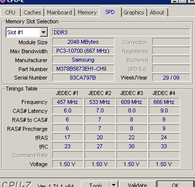

Laufen die auch auf 1333?
Schon geprüft?
Was sagt CPU-Z?

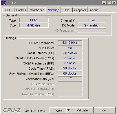

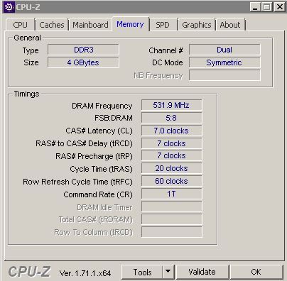

So siehts im CPU-Z aus.
Er wird auf 1066 runtergetaktet wenn ich das richtig sehe, weil das Board nur 1066 schaft.

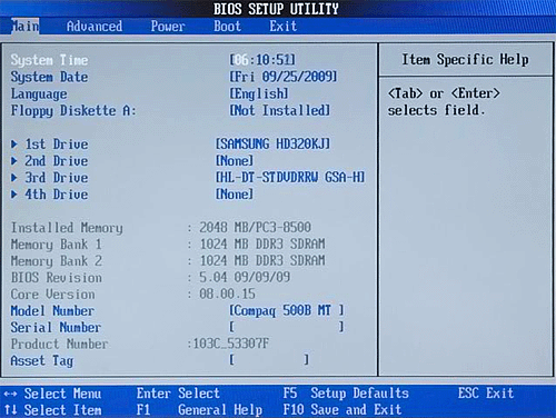

Bei meinem BIOS gibts den Extrem Tweaker z.B. nicht.

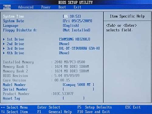

Oder ist das SETUP gar nicht das BIOS bei HP (F10)
Ist nicht von meinem PC aber sieht so aus !

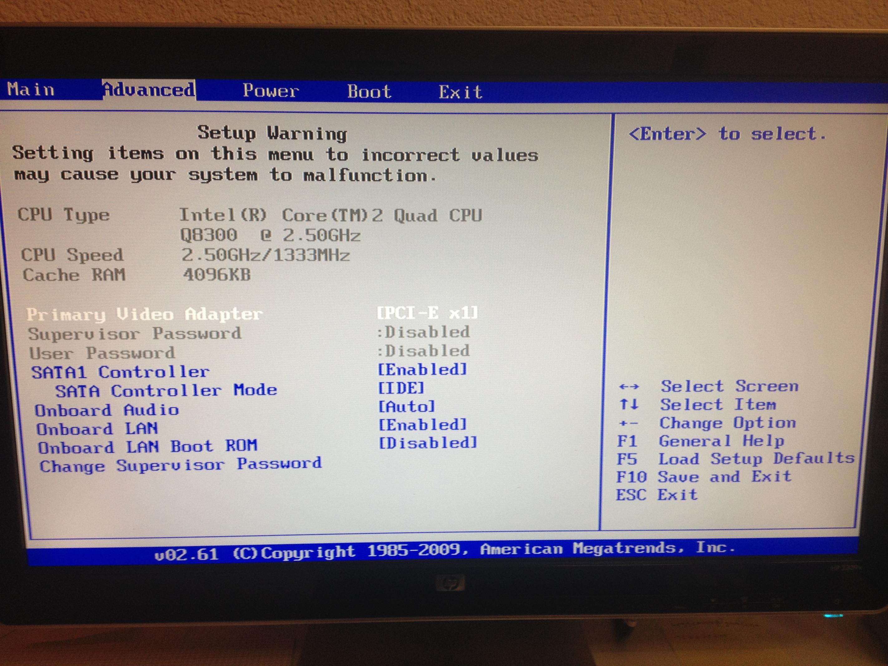

Ist schon das BIOS. Gib uns einmal einen Screenshot von "Advanced". Ich fürchte fast, dass bei dir, wie bei etlichen der "renomierten" Hersteller-Besitzer, nur ein kastriertes BIOS drauf ist. Aber mal schaun.
Okey werde ich euch bald senden... Ich bin aber mal essen ich wünsche denen die auch etwas bekommen guten Apetit :D
So hier :)
