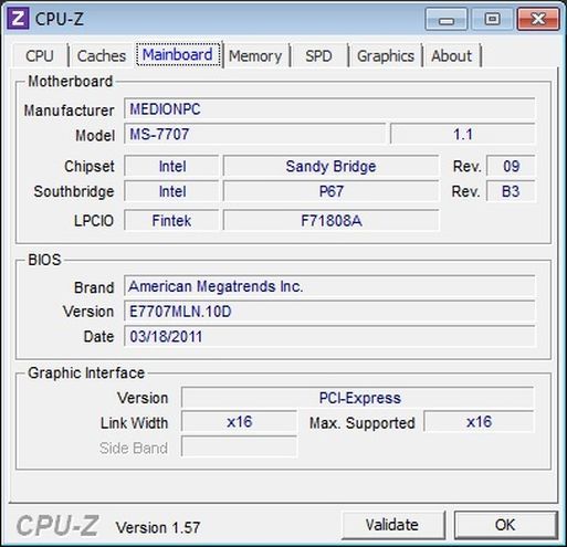

Mainboard: kann ich leider nicht viel zu sagen, war halt n "Fertig-PC" und in der Anleitung finde ich keinen detailierten Namen, nur, dass das Board die 8gb schafft und Spannung etc auch stimmt.
Du könntest uns doch wenigstens sagen, welche Marke (Asus, HP, Acer...) dein PC hat und welches Model es ist.
Das ganze Ding is schon etwas älter. Ist ein Medion Akoya P4385 D (MD 8890)
Foxconn
