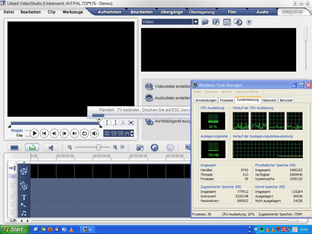

Ist weg (war RivaTurner oder so), dennoch noch ein Leistungsproblem:
Siehe Screen... . Das rendern dauert bestimmt 10 Minuten, obwohl der CPU nicht ausgelastet ist.
Gibts da irgendwelche Lösungen um dem Renderprogramm mehr Leistung zu geben?

Ich würde darauf tippen das die Festplatte nicht hinterher kommt!
