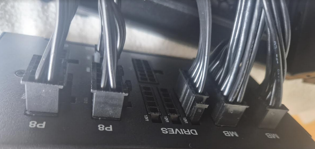

das hier ist noch meine netzteil belegung:
