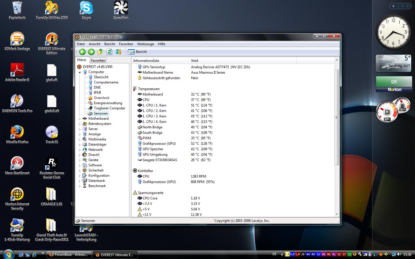

Hast du es mit Everest versucht?
Weil dort sind oft etwas andere Bezeichnungen. Vllt wirst du daraus schlau.
Hab auch ein Asus Board, aber die Bezeichnung sagt mir jetzt nichts.
Liste am Besten mal alle Temps auf, damit man nach dem Auschließungsverfahren vorgehen kann.
Oder am einfachsten einen Screenshot vom Probe II hochladen.

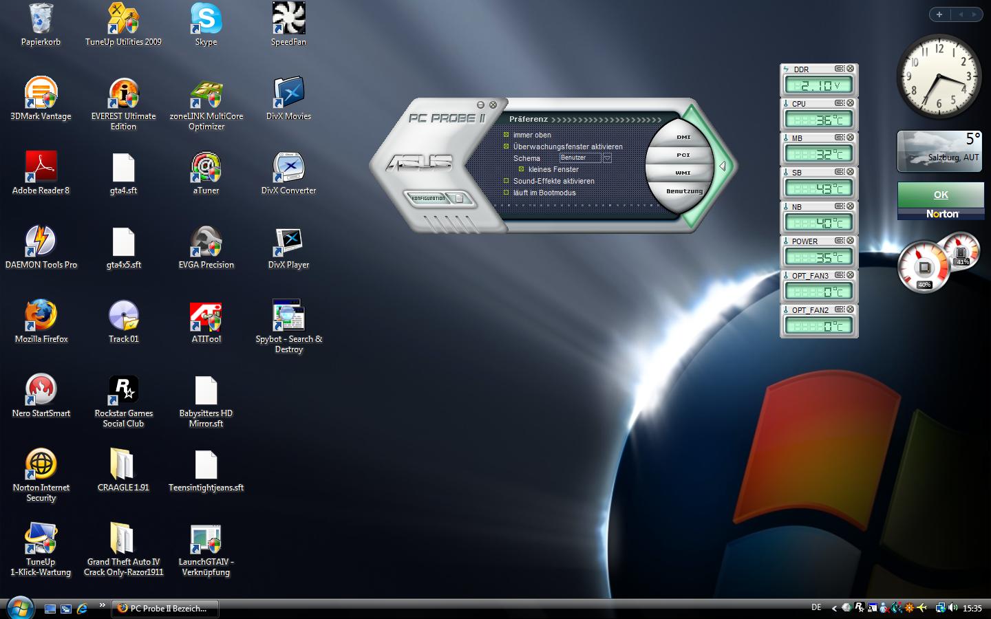

So hab ein Bild gemacht von Asus Probe II
Jetzt ist die Temp auf 35°
Ich frag mich nur was das sein kann.
vielleicht netzteil ?

@Boss_4
Das NT halte ich für ausgeschlossen.
Auch wenn das NT natürlich Temps messt um bei zu hoher Wärmeentwicklung abzuschalten, hab ich keine Platn wie es das an MB übertragen soll. Die sind nur mit dem 24 Pin und dem 8 Pin NT Kabel verbunden.
Und ich glaube kaum das die das da drüber jagen. Ist wohl ein weiterer Sensor am MB.
Hast du es schonmal im Maximus oder im Maximus II Tread versucht, falls es sowas gibt?
