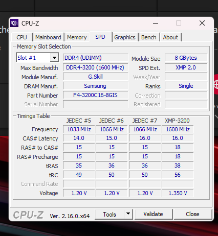

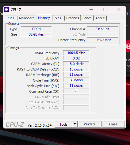

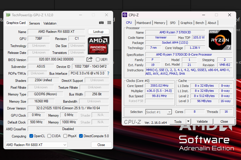

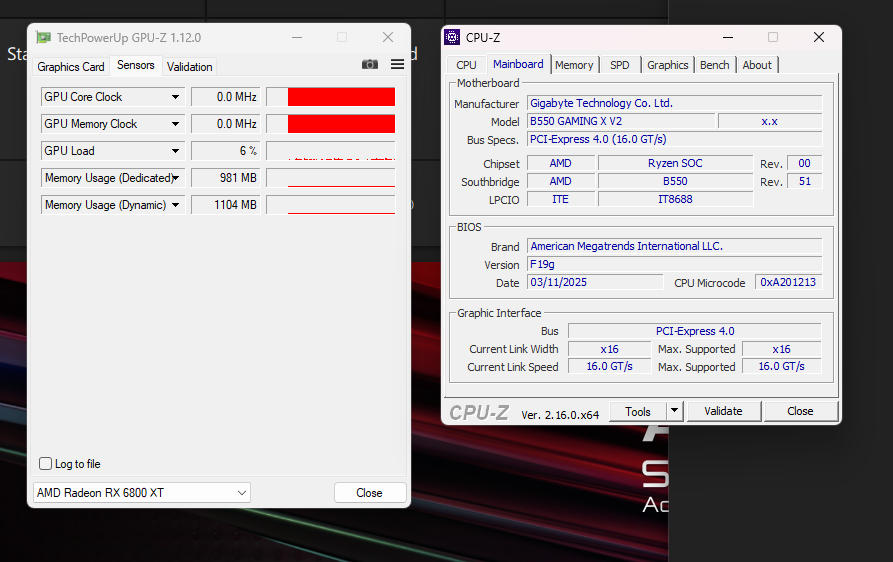

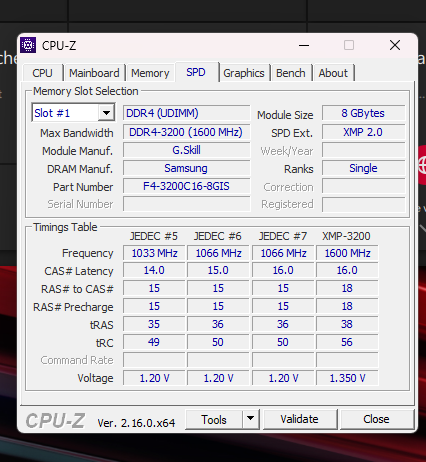

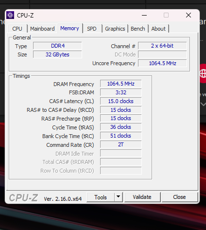

Mal ab von dem Problem, ist es Absicht das du eine uralte GPU-Z-Version nutzt und der RAM nur auf 2133MTs läuft?

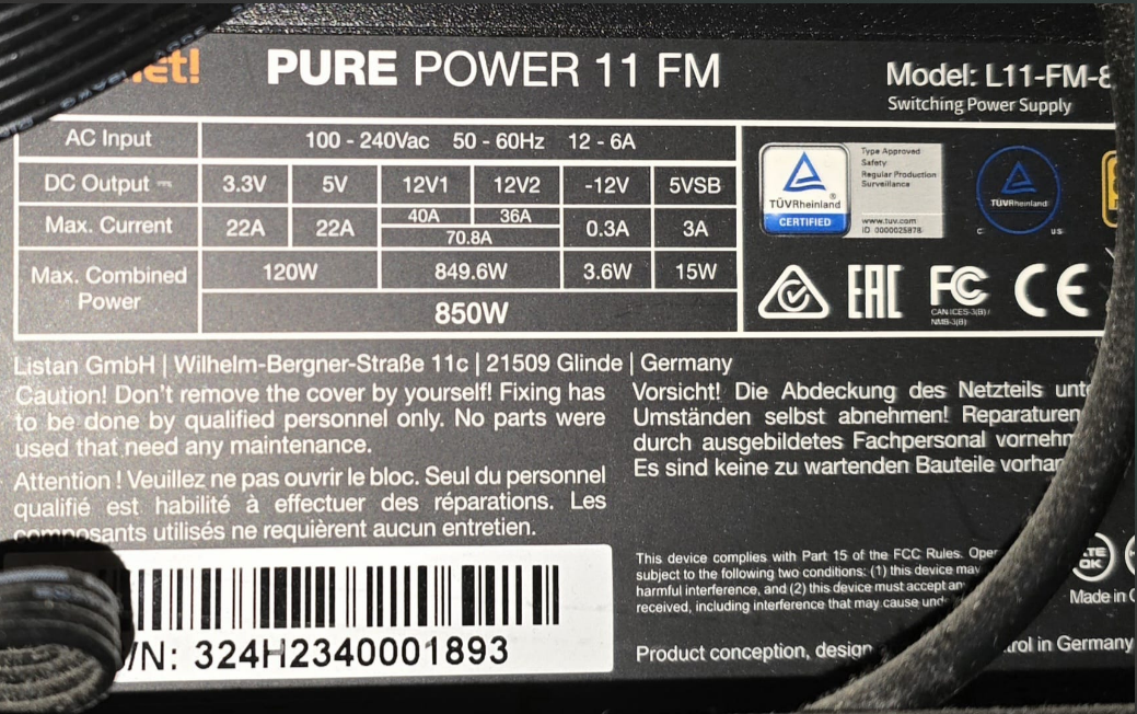

Welches Netzteil ist es genau und wie alt ist es?

Ich hab die eben erst installiert ka dann muss ich wohl was falsches runtergeladen haben, den RAM habe ich testweise ohne profil laufen lassen und es wurde nicht besser habs noch nicht wieder umgestellt.
Netzteil wann gekauft ? Ich kanns dir nicht genau sagen, ich weis aber das ich es mit dem Gehäuse gekauft habe und das war ende 2022.
im Anhang findest du vom Netzteil mehr Infos.
