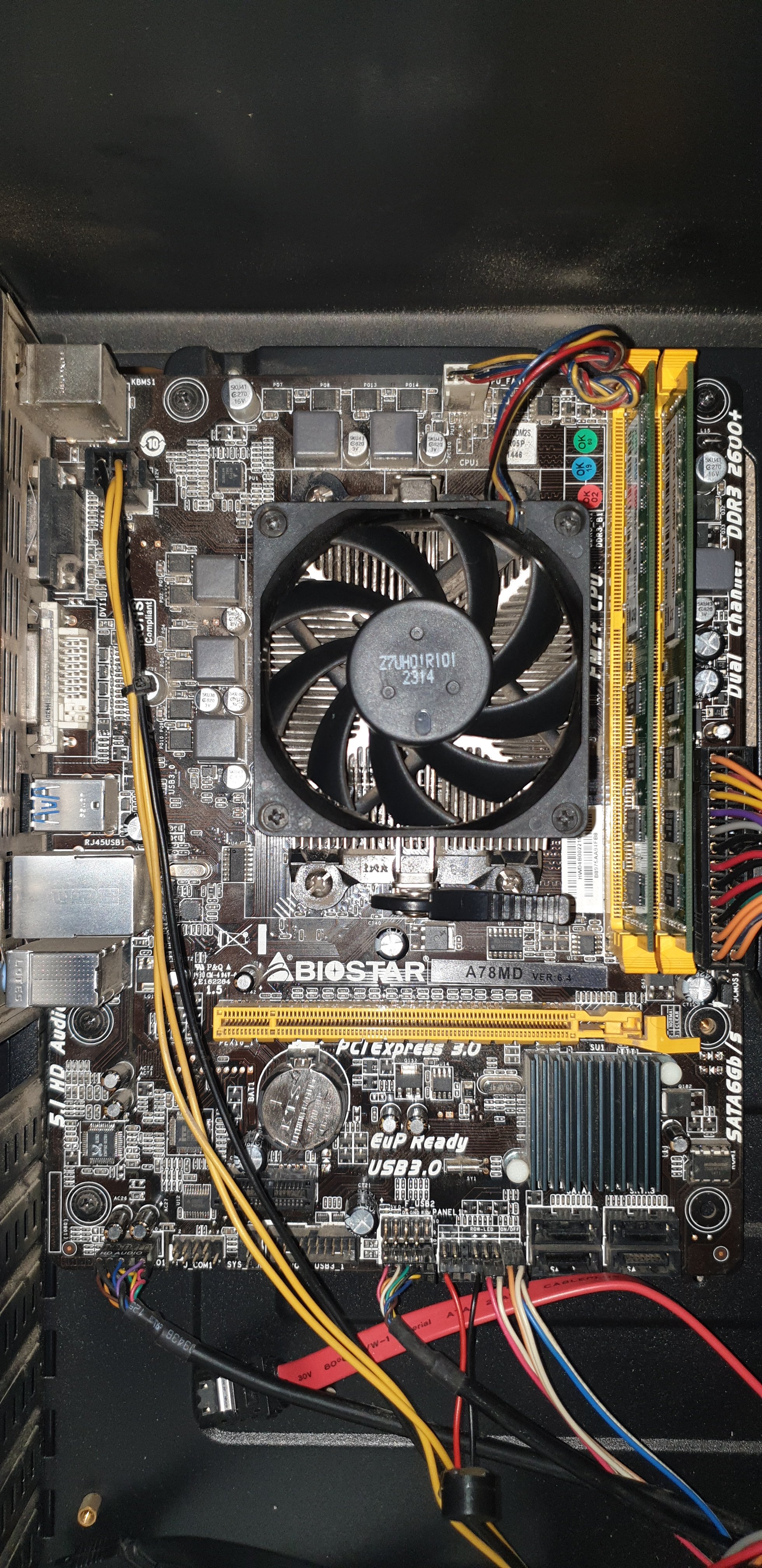

Ich hoffe man erkennt es. Ist etwas schwierig auf dem Handy.
PC reagiert auf nichts

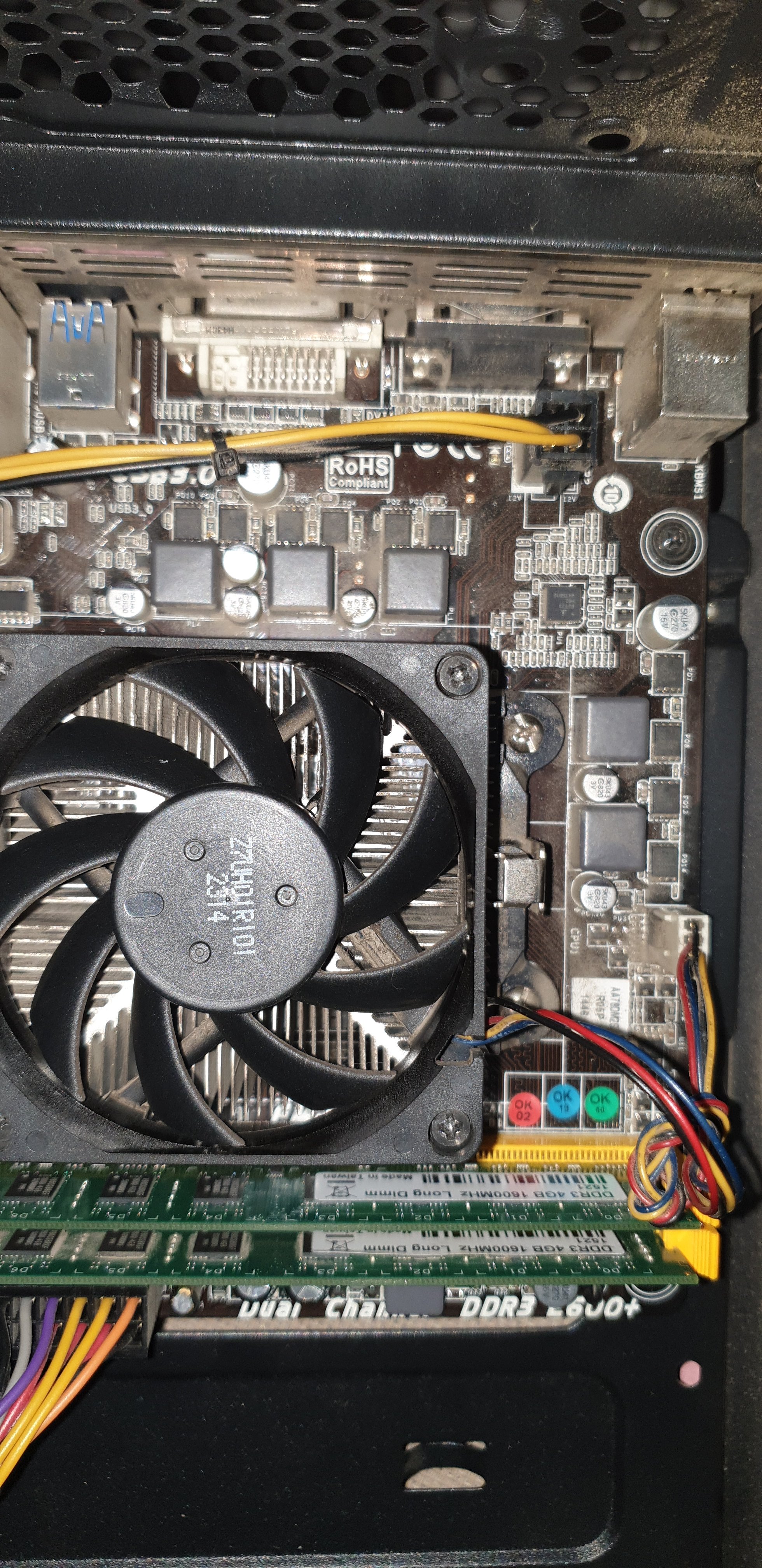

Das Biostar A78md mit Sockel FM2+ grenzt die CPU schon mal ein.
Hast du schon ein Cmos-clear durchgeführt?

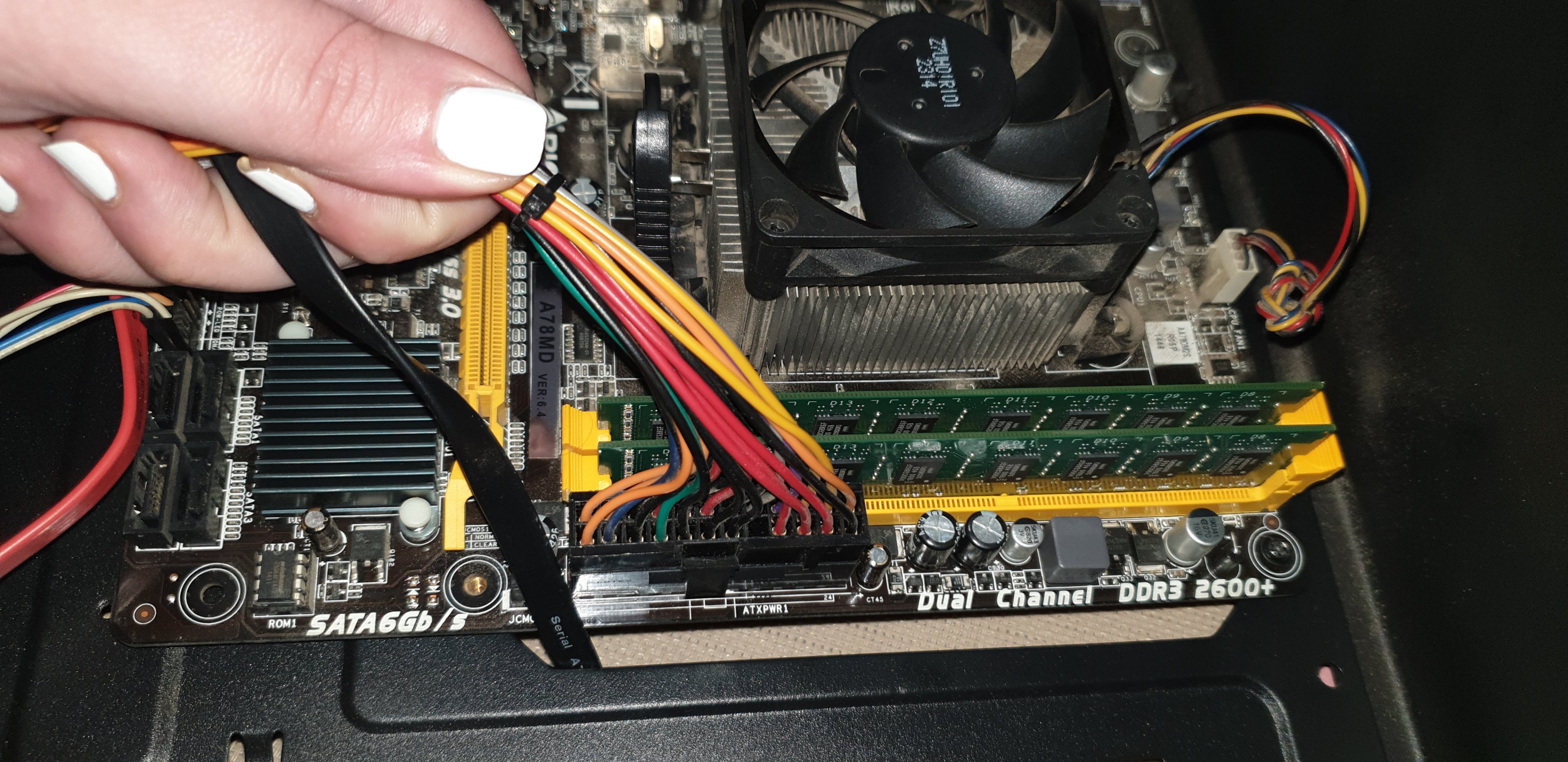

Den ATXPWR1 (der breite Stromstecker) und den ATXPWR2 (der 4-polige Stecker in der Ecke neben der Anschlussblende abziehen und neu befestigen. Achtung: Beide Stecker verfügen über einen Verriegelungshaken, der beim Ziehen gedrückt werden muss.

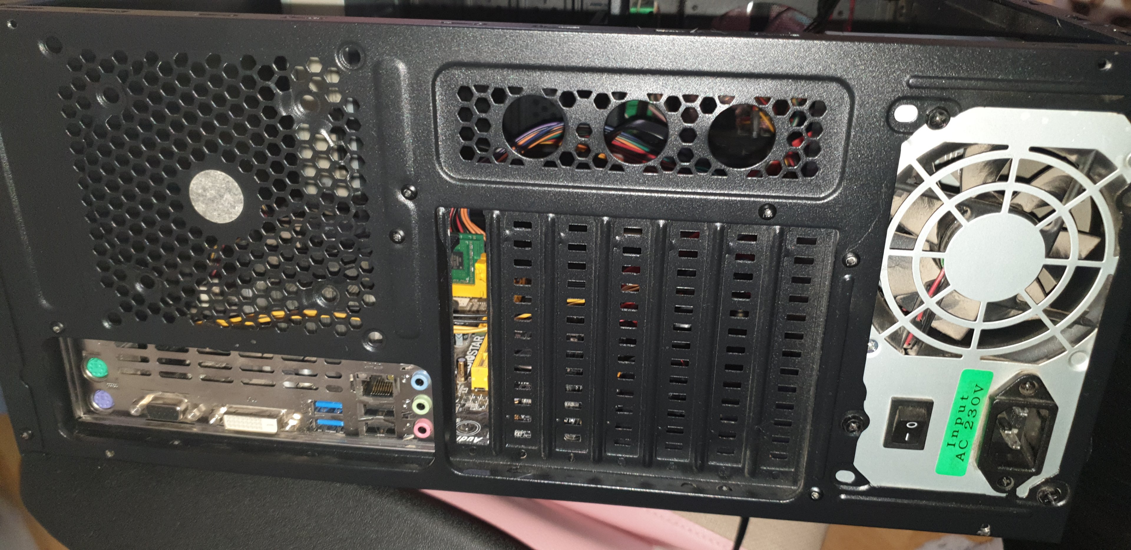

Hinten am Gehäuse fehlt eine Slotblende. Steckte mal eine separate Grafikkarte?

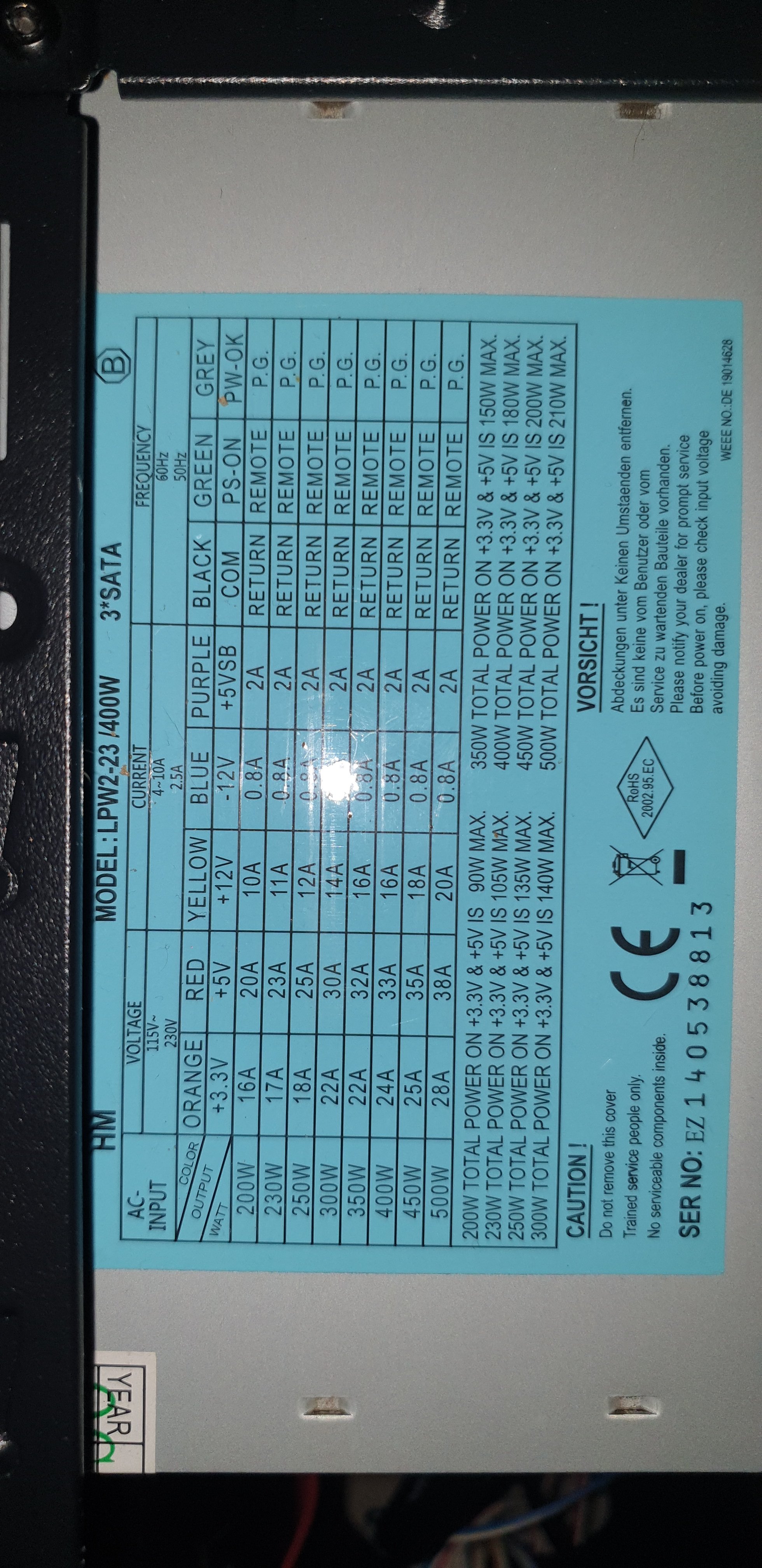

Hmm kann es sein das nicht jedes Netzteil passt?
Der Strom Anschluss passt aber der Stecker wo alle anderen Kabel sitzen nicht.
Bei meinem sind es 24 "Pins" und bei dem was ich gerade holte nur 20 😣

20pins, das ist aber schon sehr sehr alt.Venique schrieb:Bei meinem sind es 24 "Pins" und bei dem was ich gerade holte nur
Im Grunde sollte es auch ohne die zusätzlichen 4 Pin gehen.
Man kann es probieren, für mich wäre das Netzteil aber zu alt.
Oder ist das aus irgendeinem OEM fertig PC (Medion, HP, Dell usw)? Die halten sich nicht an die Standards und haben eigene Stecker.

Ja ich hatte eine Seperate Graka drin die ich immer genutzt habe. Musste ich jedoch abstecken da ich nicht an die Batterie kam. Auch wenn ich diese dran mache bleibt er schwarz und zeigt keine Reaktion auf Maus und Tastatur
Ich habe das Teil aus dem PC meines Vaters. Der macht damit nichts außer paar Texte schreiben. Habe gerade bemerkt das es auch ohne passt. Bildschirm bleibt schwarz.bisy schrieb:20pins, das ist aber schon sehr sehr alt.
