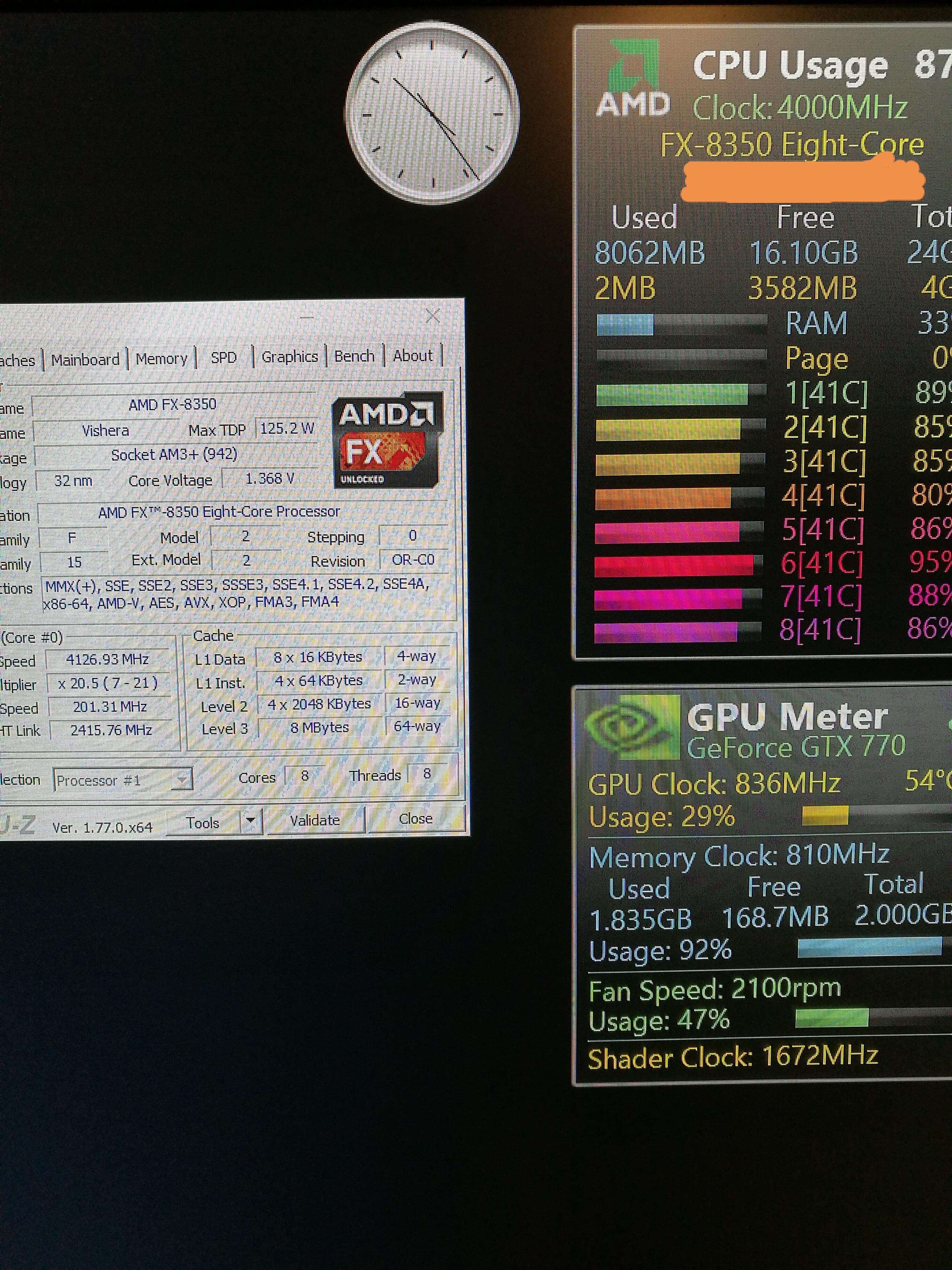

Habe eben testweise eine Runde gespielt und ein Foto gemacht von den Pc Daten, wenn der Fehler auftritt. Die CPU taktet nicht runter und was ich vergessen hatte zu sagen ist, dass der Ton auch knackt, wenn der Fehler auftritt. IMG_20161219_225232.jpg
Wenn du was während des Spielens beobachten willst, dann benutze Afterburner und HWinfo und lasse dir alles wichtige in einem OSD anzeigen.
In der Zeit, wo du aus dem Spiel auf den Desktop wechselst, kann schon wieder jede Menge passiert sein.
Was man da Teilweise noch sieht, ist das deine CPU am Anschlag läuft.
