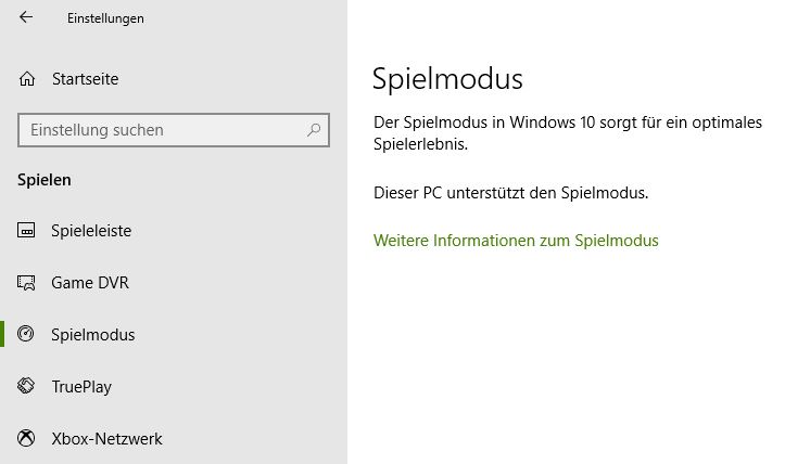

@LukS - ich denke schon. Ich habe unter den Windows Einstellungen die Spieleleiste und Game DVR deaktiviert und unter "Spielmodus" steht nur folgendes:
Direkt ein- oder ausschalten kann ich da nichts. Ist das normal so?

Welchen Nvidia Treiber verwendest du? Hast du Win 10 1803 installiert? Hast du alle Updates installiert? Falls Win 10 1803, hast du nach dem Update den Nvidia Treiber auch neu installiert? Ich musste es machen, denn Windows hat nur gesponnen, nachdem Upgrade.
@LukS - Ja, habe nach den Problemen die Windows Ver. 1803 installiert. Auch alle anderen Treiber sind auf dem aktuellsten Stand. Ich habe den neusten Nvidia Treiber nach dem Windows Update sauber installiert, also den alten Treiber mit DDU runtergeschmissen und den neuen dann Installiert.
