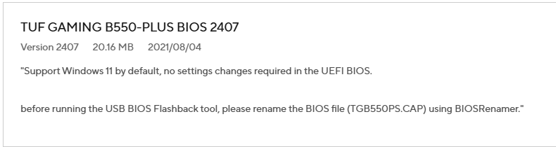

vorweg: offiziell unterstützt das den 3400G nicht.Fabian312 schrieb:asus tuf b550-plus
ein BIOS mit der nummer 2406 finde ich dazu bei ASUS nicht, nur 2403 und 2407.

Das BIOS 2406, wie vom TE erwähnt, gibt es nicht (mehr) zum Download. Allerdings gibt es nach 2407 noch 10 neuere Versionen. Da wäre eigentlich ein Update fällig.

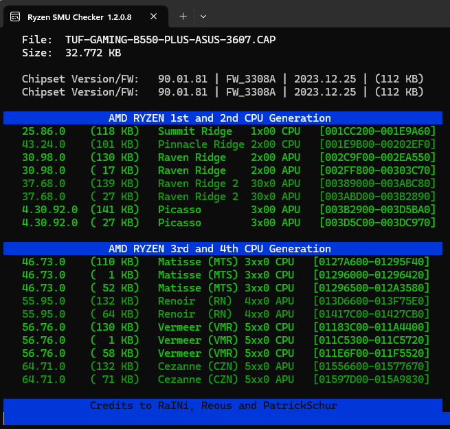

Problem: Offiziell unterstützen die 5X0-Chipsätze bei AM4-Plattform CPU ab ZEN2 (3000er ohne G am Ende), der 3400G ist aber noch ZEN+ und steht auch nicht in der CPU-Kompatibilitätsliste. Da müsste man vor dem Update prüfen, ob der Code für 3x00G auch in der neuen Version enthalten ist.
Im Grunde genommen ist das MB zu neu für diese alte CPU.
PS: @Deathangel008 war schneller
Die Ryzen 3X00G scheinen auch im neuesten BIOS noch drin zu sein. Sollte aber jemand verifizieren, der mehr Ahnung davon hat.

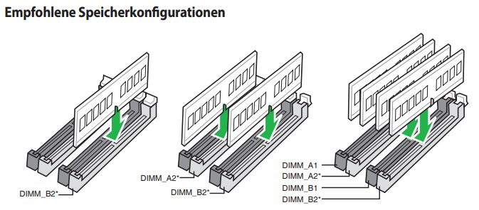

Bei diesem MB wird übrigens B2 für einen einzelnen Riegel empfohlen.
