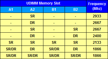

Übrigens, die 2933MHz gelten in Verbindung mit einem einzelnen SR-DIMM. Bei zwei DIMMs sind es 2667MHz (SR) bzw. 2400MHz (DR):

Bedeutet?SJAFNWEIF schrieb:Übrigens, die 2933MHz gelten in Verbindung mit einem einzelnen SR-DIMM. Bei zwei DIMMs sind es 2667MHz (SR) bzw. 2400MHz (DR):

Weil in der Liste der unterstützen Geschwindigkeiten steht, dass bei 2 DR Riegeln nur 2400 geht und bei SR 2667.Fabian312 schrieb:Aber wieso startet mein pc dann nicht wenn ich ihn auf 2800 einstelle wenn es docj 2933 schaffen sollte?
Schau dir deinen RAM mal an. Chips auf beiden Seiten? 2400 Ende.SJAFNWEIF schrieb:Übrigens, die 2933MHz gelten in Verbindung mit einem einzelnen SR-DIMM. Bei zwei DIMMs sind es 2667MHz (SR) bzw. 2400MHz (DR):
