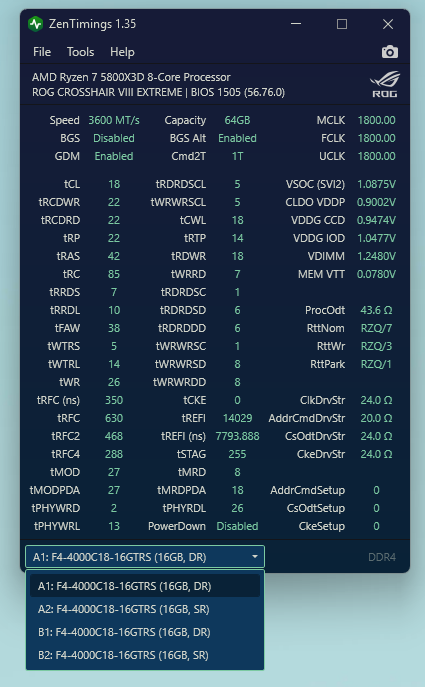

Rochus schrieb:Er soll bestenfalls nur stabil laufen, ohne dass die Latenzen absurd werden.
Oder mit DDR4-3000, oder mit DDR4-2933, oder ..Drewkev schrieb:Dann probiere das XMP-Profil mit DDR4-3200.
Rochus schrieb:
hast du auch schon mal die Spannung des Speichercontrollers / Speicherspannung erhöht? bei 4 Modulen muss das manchmal gemacht werden, um einen stabilen betrieb zu gewährleisten im XMP Betrieb.
LadykillerTHG
- Dez. 2010
- 1.973
Kann man machen, aber alles, mehr als 1,37v sollte man lassen, aus eigener Erfahrung, da gehen die Temps einfach durch die Decke, trotz guten kühler. (ekl olmyp)
- Apr. 2008
- 13.383
Boote doch mal etwas das du hinbekommst...und mache einen Screenshot von zentimings...dann sieht man schonmal vieles ohne ewig nachfragen zu müssen.
Mit dem typhoon burner findet man auch die chip Hersteller und Ranks heraus....das wäre auch interessant. Nicht dass du da verschiedene mischst.

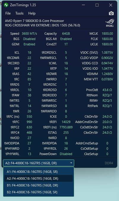

Also large FFTs in Prime sind erstmal 15 Minuten stabil.
Aber noch 2 Fragen habe ich. Hier werden in den Slots jeweil SR und DR angezeigt. Ich nehme an, das ist Dual Rank und Single Rank.
Der Verkäufer hat gesagt es wäre ein Kit --> müssten die dann nicht identisch sein?
Und ich nehme an, ich müsste die Slots tauschen, damit die gleichartigen Riegel jeweils in A und B laufen, richtig?
- Apr. 2008
- 13.383
Eigentlich hatte ich mit zen2&3 nie Probleme RAM schnell zu takten. Der IF limitiert halt je nach CPU, früher oder später.
Auch 4*16 sind da kein größeres Problem als 2*8
Ich würde eventuell B1 und B2 tauschen, damit die DR Module in den Slots mit der besseren Signalqualität sitzen.
Aber wenn es so läuft ist es auch nicht schlimm...ist halt jetzt tripple ranked pro Channel....das ist ungewöhnlich aber eigentlich egal solange es läuft.

Ja das ist merkwürdig, das es sr und dr sind, also nicht gleiche kits das ist sicher.
bedenke beim x3d sind timing weniger wichtig als beim normalen 5800x.
Drewkev
Geizkragen
- Okt. 2016
- 44.609
Schon, hast du denn nur die Riegel bekommen oder auch Verpackungen? Weil dann wäre es ja eindeutig.Rochus schrieb:Der Verkäufer hat gesagt es wäre ein Kit --> müssten die dann nicht identisch sein?
Um sicher zu gehen, dass es stabil läuft, empfehle ich einen kompletten Durchlauf mit Memtest86.
Mit DDR4-3600 CL18 sind die Timings nicht sonderlich gut, würde da eher noch weiter runter gehen und dazu die Spannung anheben, sind ja auch 1,4V Module.
M.M. ja, ein Kit sollte immer aus identischen Modulen bestehen. Poste mal noch die Daten der anderen Riegel.Rochus schrieb:Der Verkäufer hat gesagt es wäre ein Kit --> müssten die dann nicht identisch sein?
Gleichartige Riegel sollten in A1 und B1, sowie A2 und B2 sein. Also entweder A1 mit A2 tauschen oder B1 mit B2 und prüfen, was besser funktioniert.Rochus schrieb:Und ich nehme an, ich müsste die Slots tauschen, damit die gleichartigen Riegel jeweils in A und B laufen, richtig?

Nochmal zum Verständnis aber. DR und SR sollten doch wohl besser im selben Channel sitzen, oder? Also beispielsweise:
Channel A --> DR
Channel B --> SR
Habe die OVP. Steht nichts von Kit... alle Bezeichnungen aber gleich. Also auch EAN.
Channel A --> DR
Channel B --> SR
Ich hätte gedacht, dass die jeweils in den gleichen Channel sollten. Aber fein, dann sollte es so hier passen:AMD-Flo schrieb:Gleichartige Riegel sollten in A1 und B1, sowie A2 und B2 sein. Also entweder A1 mit A2 tauschen oder B1 mit B2 und prüfen, was besser funktioniert.
