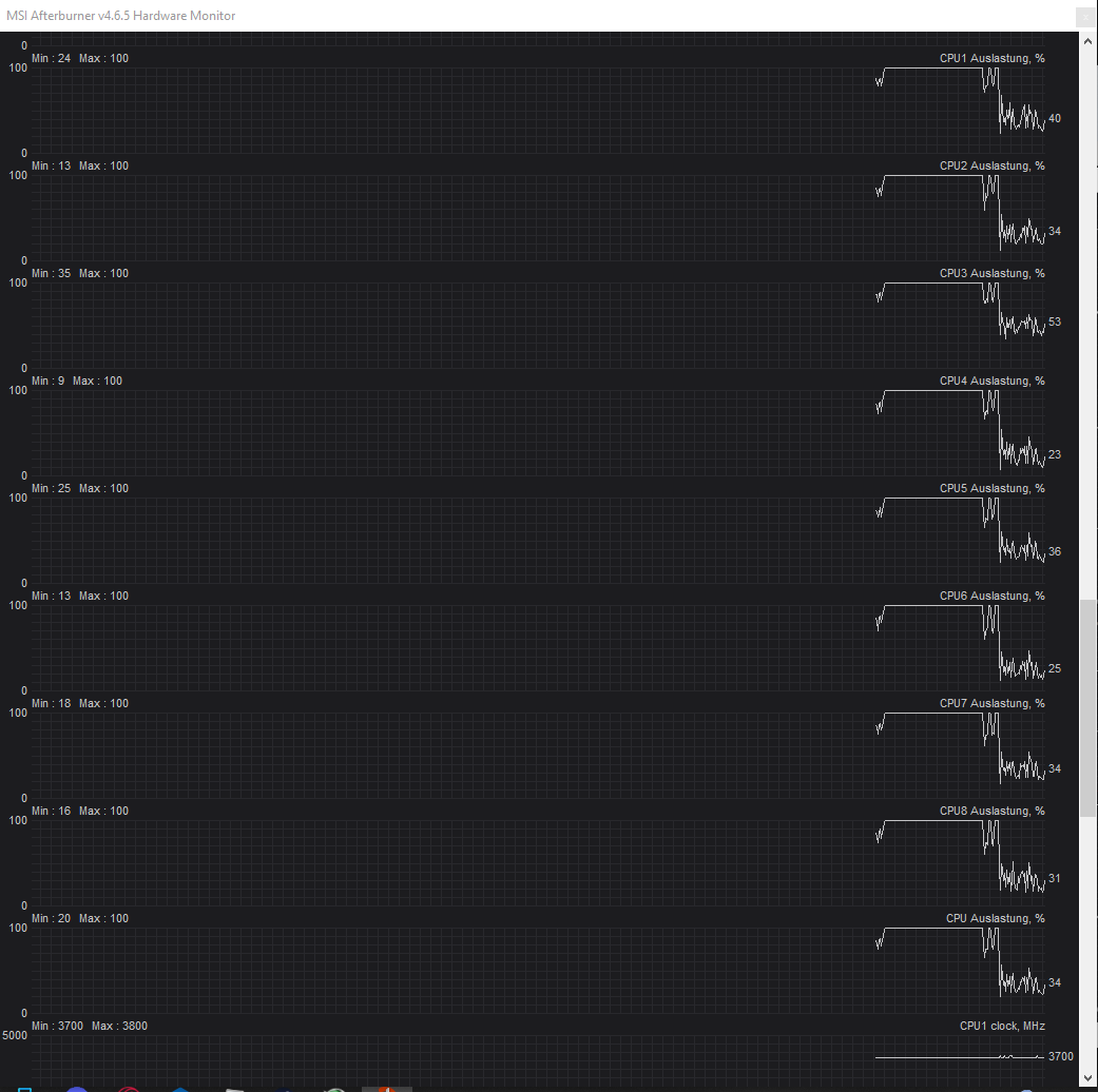

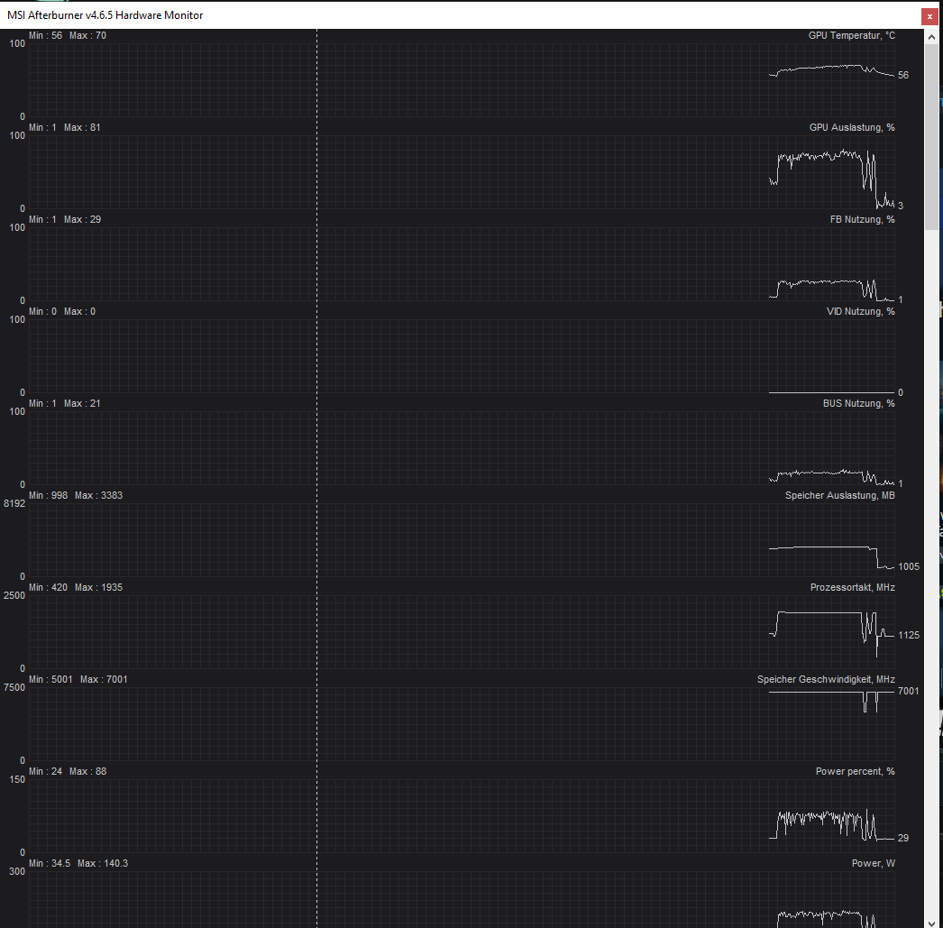

Ich habe ein Problem, das mich schon länger verfolgt, wofür ich aber keine Lösung gefunden habe, und zwar schaltet mein Computer abunzu bei Spielen wie CS2, Diablo oder God of War ab. Heute habe ich mal kurz Msi Afterburner nebenbei laufen lassen und habe gesehen das ich eine Auslastung von dauerhaft 100 % auf meiner CPU habe. Jedoch glaube ich das es an etwas anderem liegen muss. Da ich glaube, dass ich nicht unbedingt die schlechtesten Komponenten im PC verbaut habe. Das Bild von MSI Afterburner ist während dem Spiel God of War auf niedrigen Settings gemacht worden.
Kann man dort irgendetwas unternehmen, da ich schon alles probiert habe, was in meiner macht, steht z. B. Speicher freigeräumt, PC innen einmal sauber gemacht für die Luftzufuhr.....
Ich bedanke mich jetzt schon im Voraus für hilfreiche Tipps

Als erstes solltest du mal dein Problem genau beschreiben. Was passiert denn, wenn der Rechner abschaltet? Fährt er runter, geht er schlagartig aus und du musst ihn neu starten?
