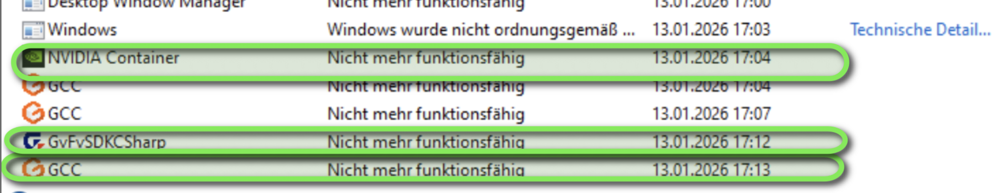

Zeige uns mal einen Screenshot vom Zuverlässigkeitsverlauf.

uefi halte ich immer recht aktuell. also wenn eines kommt und stabil ist mach ich es auch drauf, grade wegen dem fehler.
https://gyazo.com/e110e8d04d5292e606d73dbb2c3bc557
https://gyazo.com/05c74b925881bd0b4a5bf28773bd31df
https://gyazo.com/1047d8eb25282ef41d31ba903509d46e
https://gyazo.com/23fbbcffe24057fd59f09bd43abb2a5e
die nvidia treiber habe ich auch schon mehrfach gewechselt in der zeit und jetzt sollte auch die aktuellste version drauf sein
ich hoffe die screen bringen so was ansonsten bitte bescheid sagen was genau ich rein packen soll
Zeige dazu mal die Details.

ok, graben wir tiefer, In der Suche -> msconfig eintippen/ Alle Microsoftdienste AUSBLENDEN -> was bleibt?
Also die Gigabyte Software kannst aus dem Autostart auf ALLE Fälle rausnehmen (Haken weg.) und System neustarten.Ist auch nicht ungewöhnlich, die hat in der Vergangenheit auch selten funktioniert.
Deinstallier mal das Gigabyte Control Center und ggf. falls vorhanden die Corsair Software iCUE und schau ob das Problem verschwindet.
Nachdem was man in den Crashmeldungen sieht sollte das Problem dann verschwinden oder sich zumindest ändern.
Passiert das bei allen Games oder bei einem spezifischen?
immer und bei allem, nicht nur bei games.

Warum ist da die ASUS Armory Crate installiert wenn du alles von Gigabyte hast? Deinstallier das Zeug, die beißen sich ggf.
Du kannst die Screens übrigens auch im Forum posten, dann muss man nicht auf komische 3rd Party seiten verlinken wo die Bilder dann für andere mit dem Problem in ein paar Monaten nicht mehr zur Verfügung stehen.
Adobe, Armory, ASUS (alle), Corsair (alle), EasyTune, Google (alle) und
Intel (alle). Bitte Haken raus und System neustarten.
Edit: Mit dem Avast hast dich natürlich komplett gekniffen.
Hmmm da kann man nicht rauslesen, wo eventuell der Fehler stecken könnte. Aufgrund der vielen verschiedenen Fehler, hätte Speicher vermutet, defekter Speicher sieht anders aus, außerdem ist der ja schon ersetzt.
Da ist weitersuchen angesagt. Trotzdem würde ich den Speicher mal auf Fehler testen, nutze dafür memtest86
