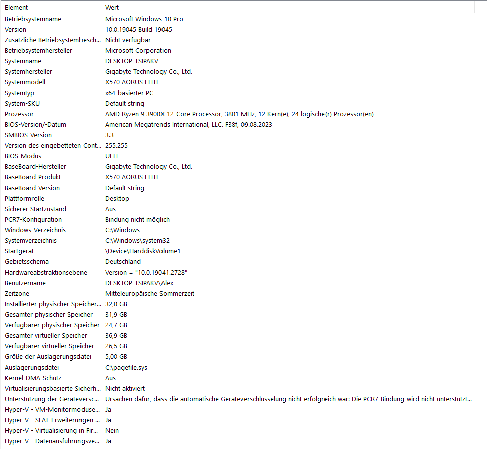

ich habe folgendes Problem:
Mein PC schaltet sich beim Spiel "Starfield" willkürlich aus. Die Zeit variiert von 5 Minuten - 2 Stunden bis der PC einfach aus geht.
Bei anderen Games gab es bis jetzt keine Probleme. Der PC ist 4 Jahre alt mit diesen Bauteilen.
Ich habe bis jetzt das BIOS geupdated und den PC komplett neu aufgelegt. Temperaturen sind bei 55-70 Grad beim zocken.
Das hat nicht geholfen. Nun bitte ich um Hilfe.

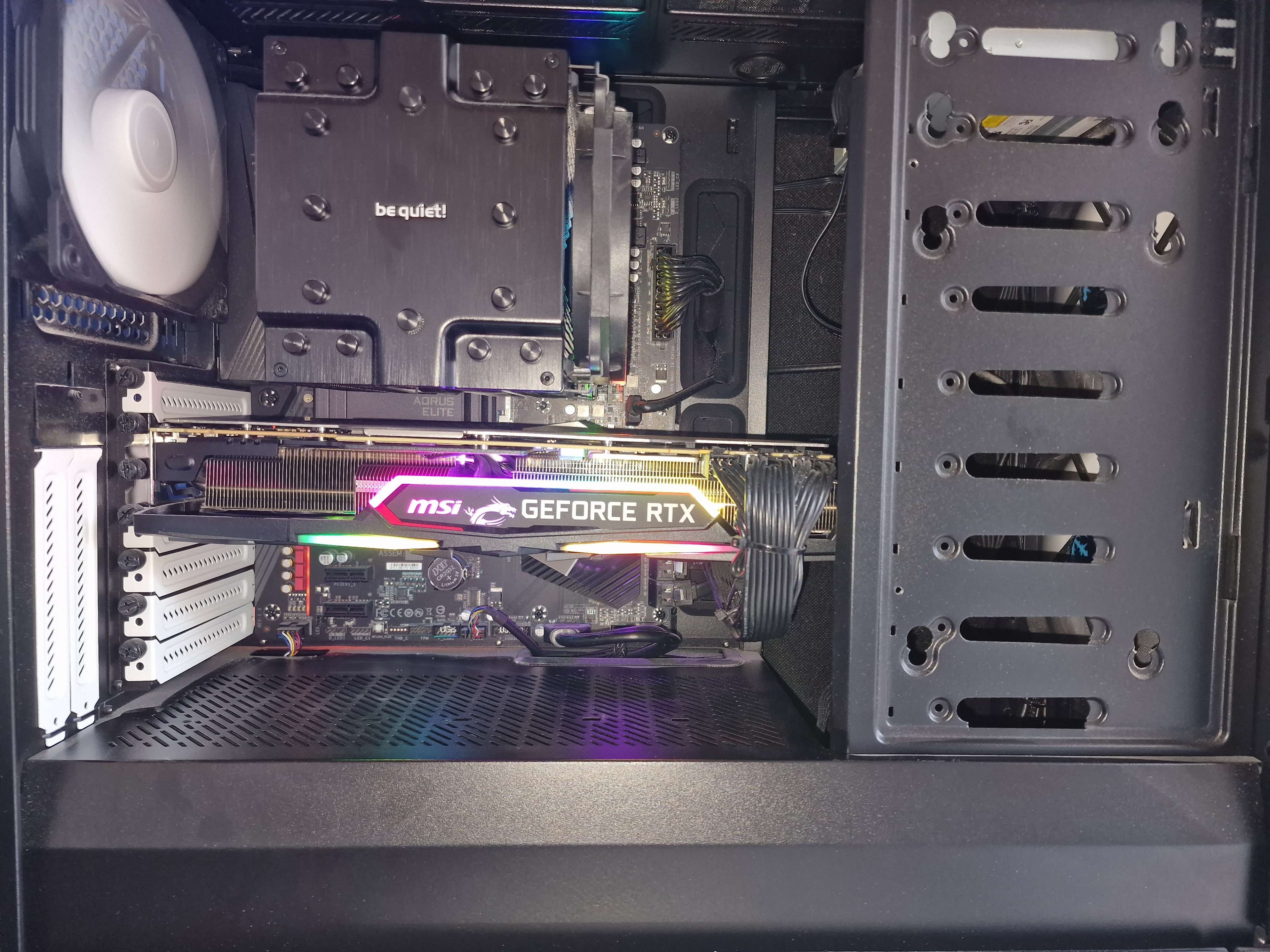

Prüfen ob die Stromkabel der Grafikkarte so am Netzteil angeschlossen sind wie vorgeschrieben, meine das ist ein Multirail Netzteil.
Die Grafikkarte scheint durchzuhängen, könnte mal ne Stütze benötigen.
Der Kühler dürfte ein ziemlicher Fehlkauf gewesen sein, den RGB-Ram sieht man ja gar nicht.
Hält der Rechner länger durch wenn das Seitenteil ab ist?
Leider bin ich Laie und hab mir den PC hier bauen lassen. Wie er am Ende aussieht, war eine Überraschung. Die RGB-Ram waren nicht gewünscht. Zu der Zeit waren diese billiger.
Ich werde, wenn die FPS-Limitierung nicht hilft, das Netzteil mal aufmachen und die Verkabelung anschauen.
Das System hatte bis jetzt garkeine Probleme gemacht. Den PC aufzulassen, bringt nichts. Die Temperatur schwankt laut Software, beim zocken, im 55-70 Grad Bereich ob auf oder zu.
