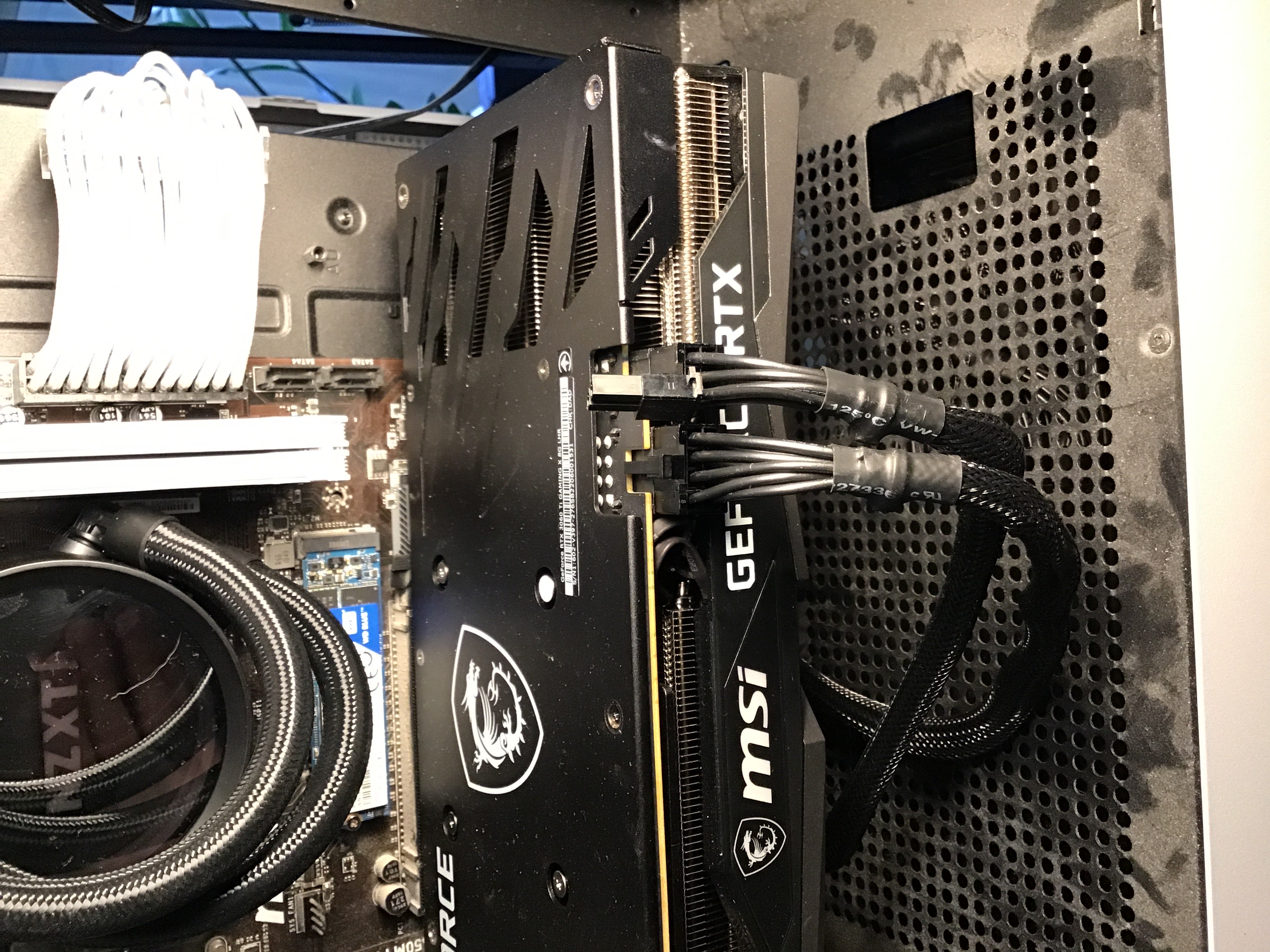

Die Graka ist auch mit VGA1 und VGA2 versorgt, daran liegt es also nicht.

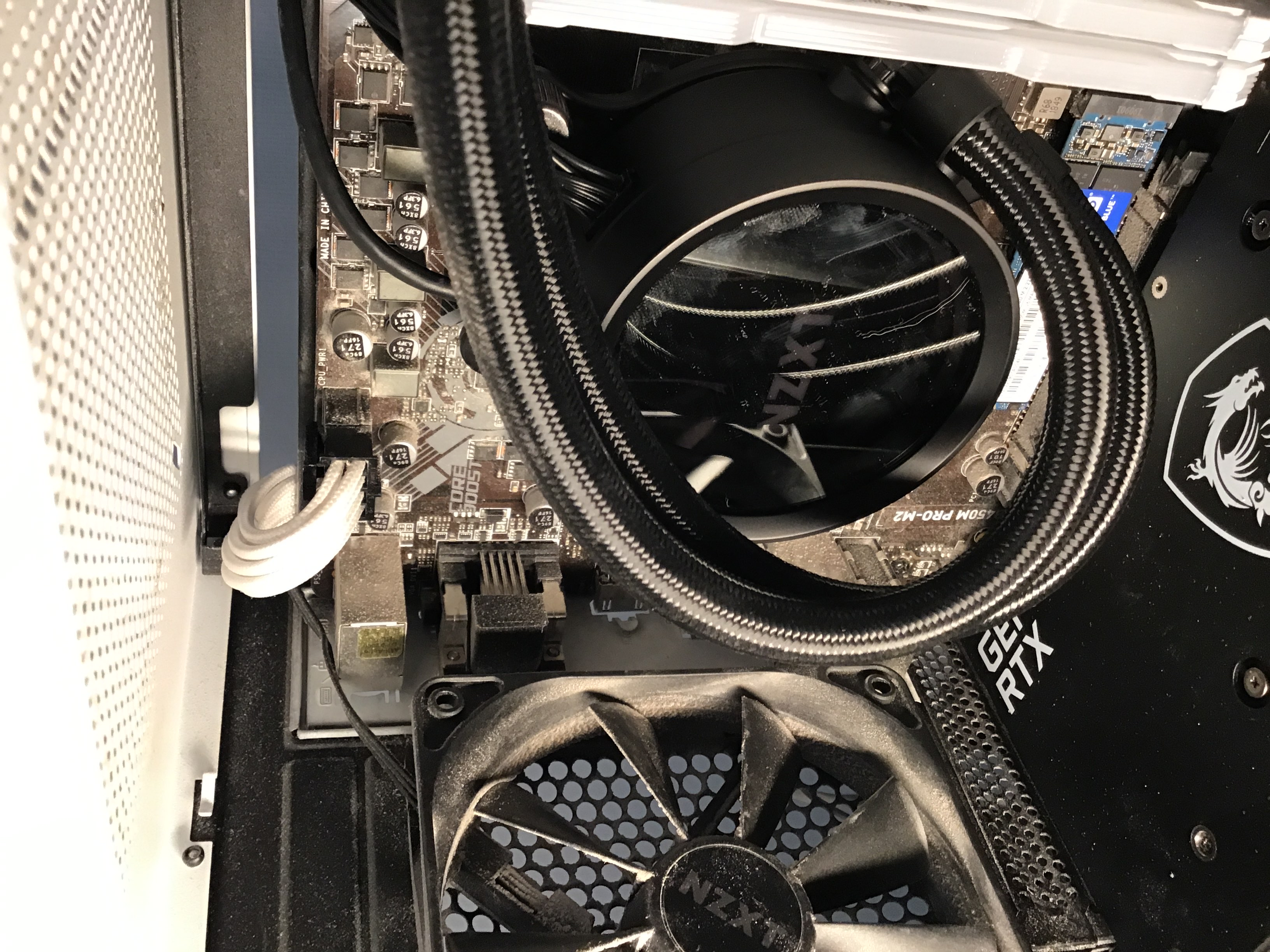

Edit: da du erwähnst, dass du Komponenten ausgetauscht hast, welche denn genau? Oder ist es ein komplett neuer PC mit einem alten Netzteil? Du könntest noch ein paar Bilder vom Innenleben hochladen.

und: Bilder vom Zusammenbau machen, und zwar gute

Neu installiert, CPU immernoch auf 70 Grad beim Start und die AIO Pumpe fängt erst nach so 30 sek an zu pumpen. Senkt sich dann auf so +-60 ab . (Wasser ist laut NZXT Cam durchgängig auf 29 Grad)
Ich lasse das Ding mal stehen, da es sich langsam runterzukühlen scheint, ich gucke in ein paar Minuten ob das nur Rest-Temperatur war oder ob immer noch was falsch ist.
