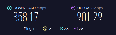

Firefly2023 schrieb:
Wlan ist Wlan und immer eher schlecht als recht.
Klar doch, immer... zum Beispiel auch grad eben:
Reaktionen: -MK
