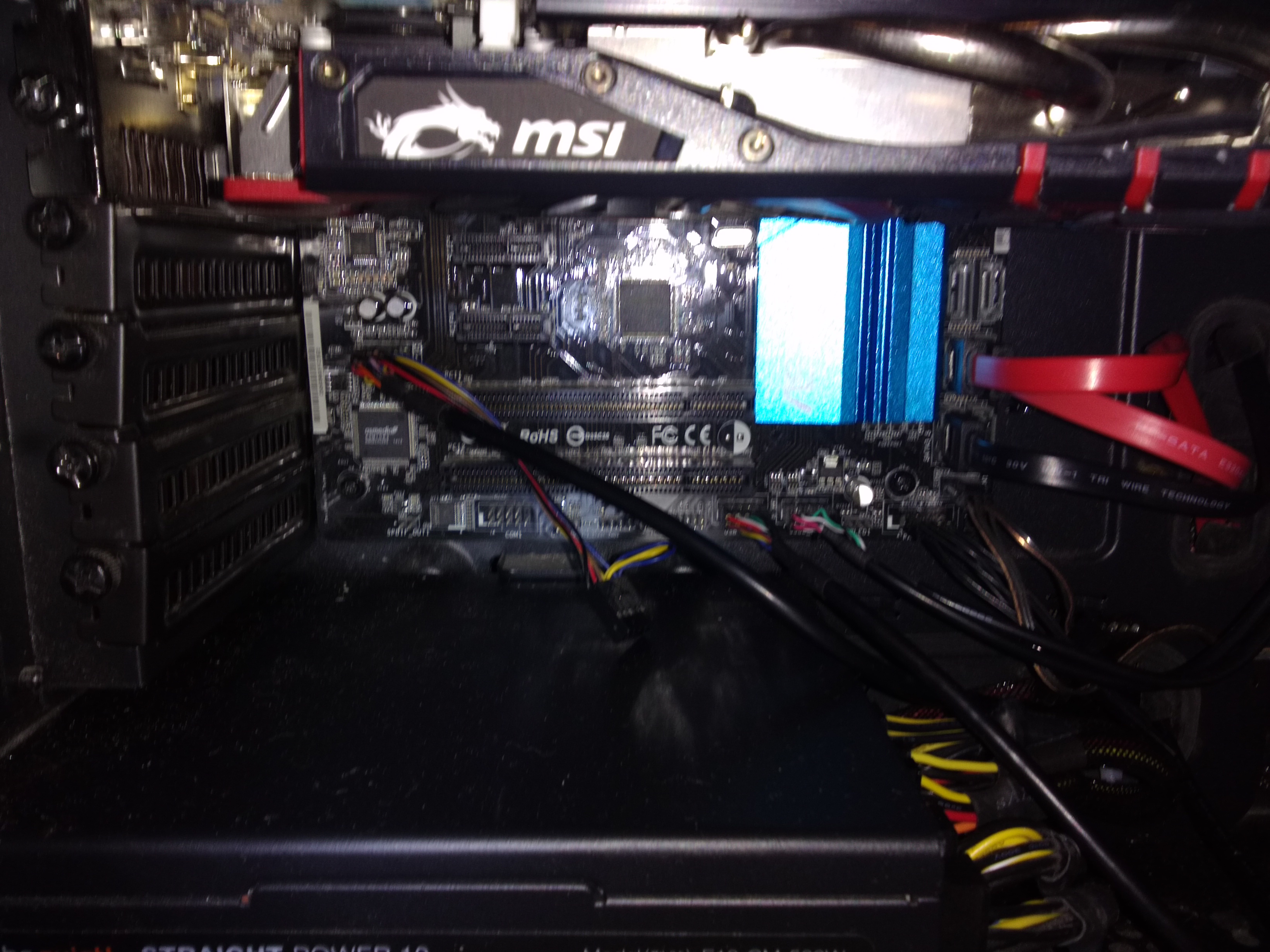

Hier ein Bild vom inneren des PC:

Hier ein Bild vom Panel vorne am Gehäuse:

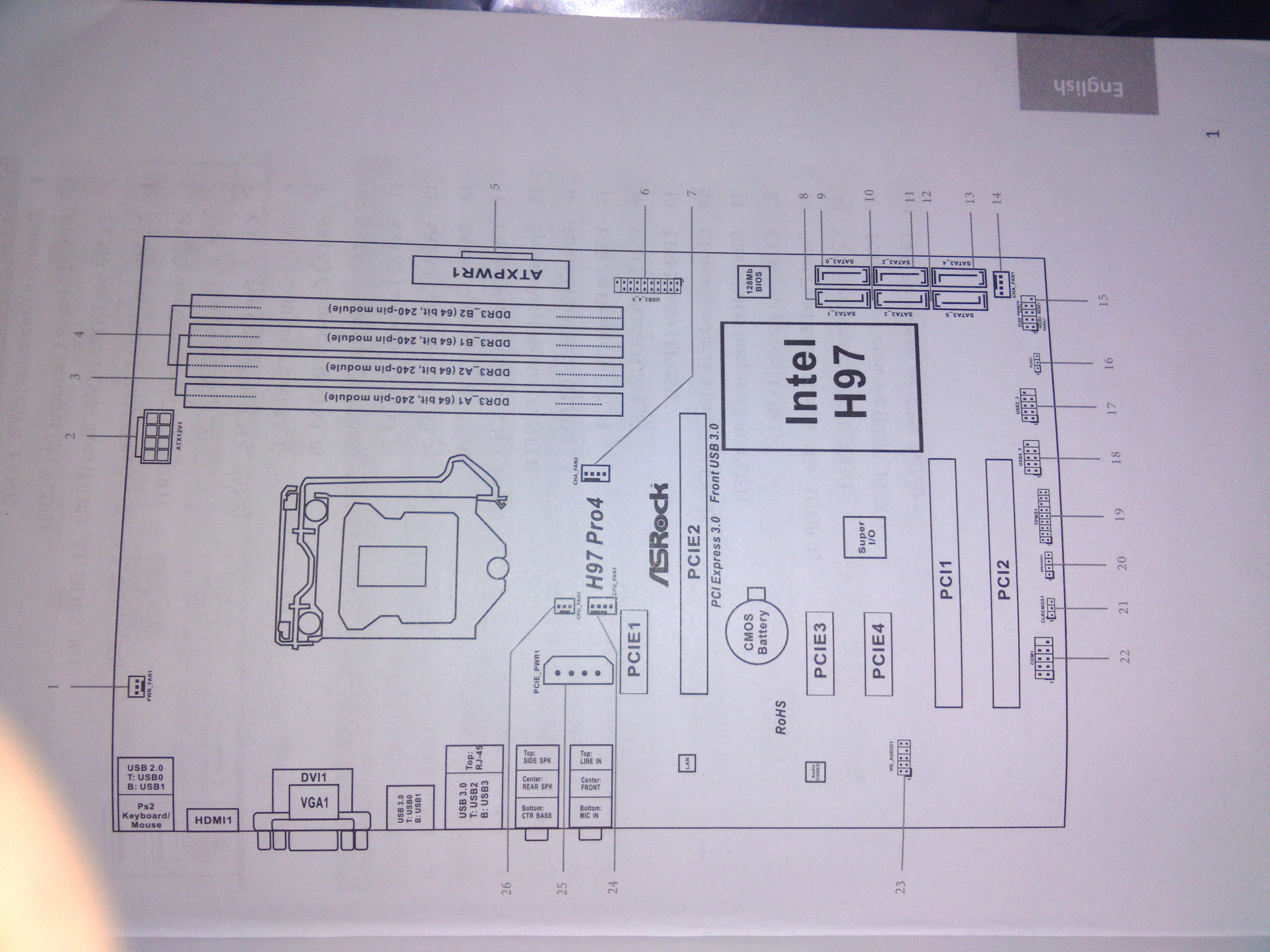

@rg88 404 not found für das Bild. Hier ist das Mainboard layout 14528753533541992135373.jpg + Beschreibung vom Layout 1452875938426-1386857401.jpg. Ich glaube du meinst den Anschluss 20, mein Mainboard(der untere Teile) 14528758020182000995689.jpg

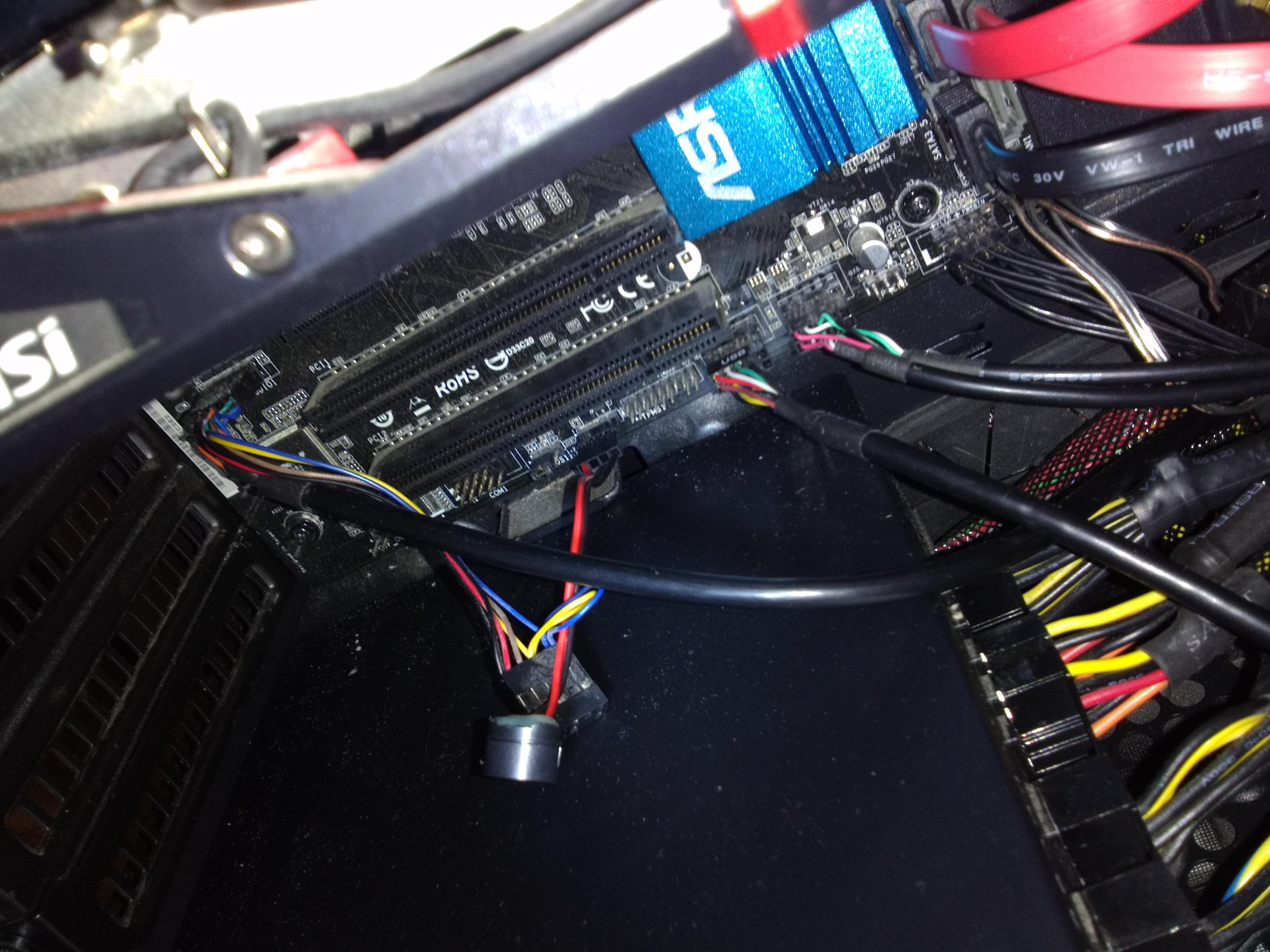

@rg88 Ich besitze leider keinen, beim Mainboard war kein mitgeliefert worden.

Die liegen meist dem Gehäuse bei. Ansonsten mal von nem Kumpel oder nem alten PC einen herholen. Spart unheimlich Zeit und Mühe ;)
Der Molex-Anschluss MB>(Nr. 25) auf dem MB ist hier ein Stecker aufgesteckt ?

@rg88 Danke für den Tipp, dass du erwähnt hast, dass es meistens dem Gehäuse beiliegt. Ich hab eins gefunden. Ich hören jedoch nichts. 1452877745171448756765.jpg
