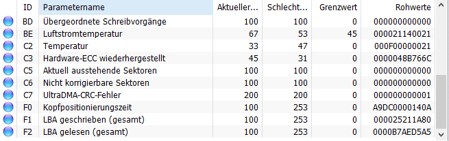

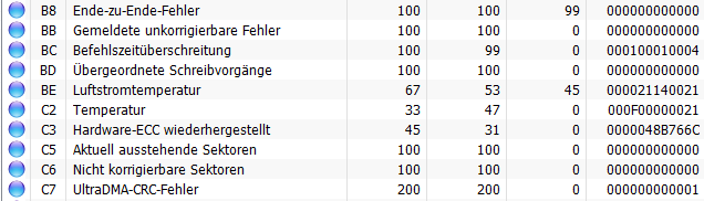

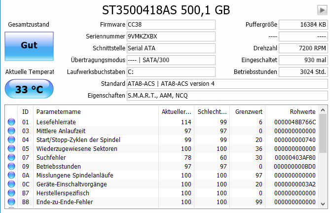

Festplatte prüfen - lass CrystalDiskInfo laufen (kostenlos) und poste mal hier die Werte.

Wo ist denn der Screenshot von CDI? Würde ich dennoch gerne sehen. :)

*Wenn* die HDD keinen weg hat, sollte sie nicht das Problem sein -> mal CrystalDiskInfo (portable Version) runterladen und die Smart-Werte checken.

HDD scheint in Ordnung zu sein.
