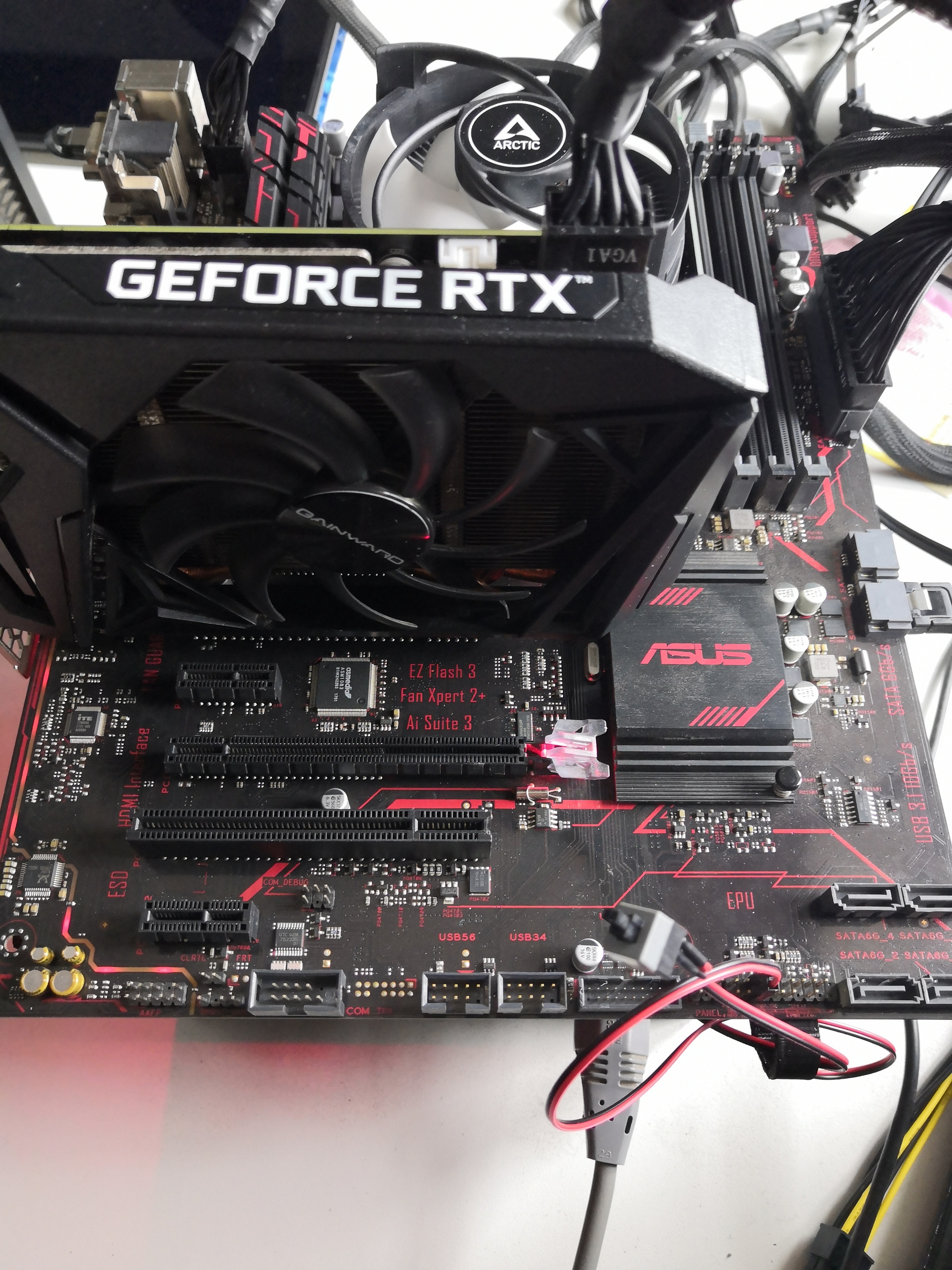

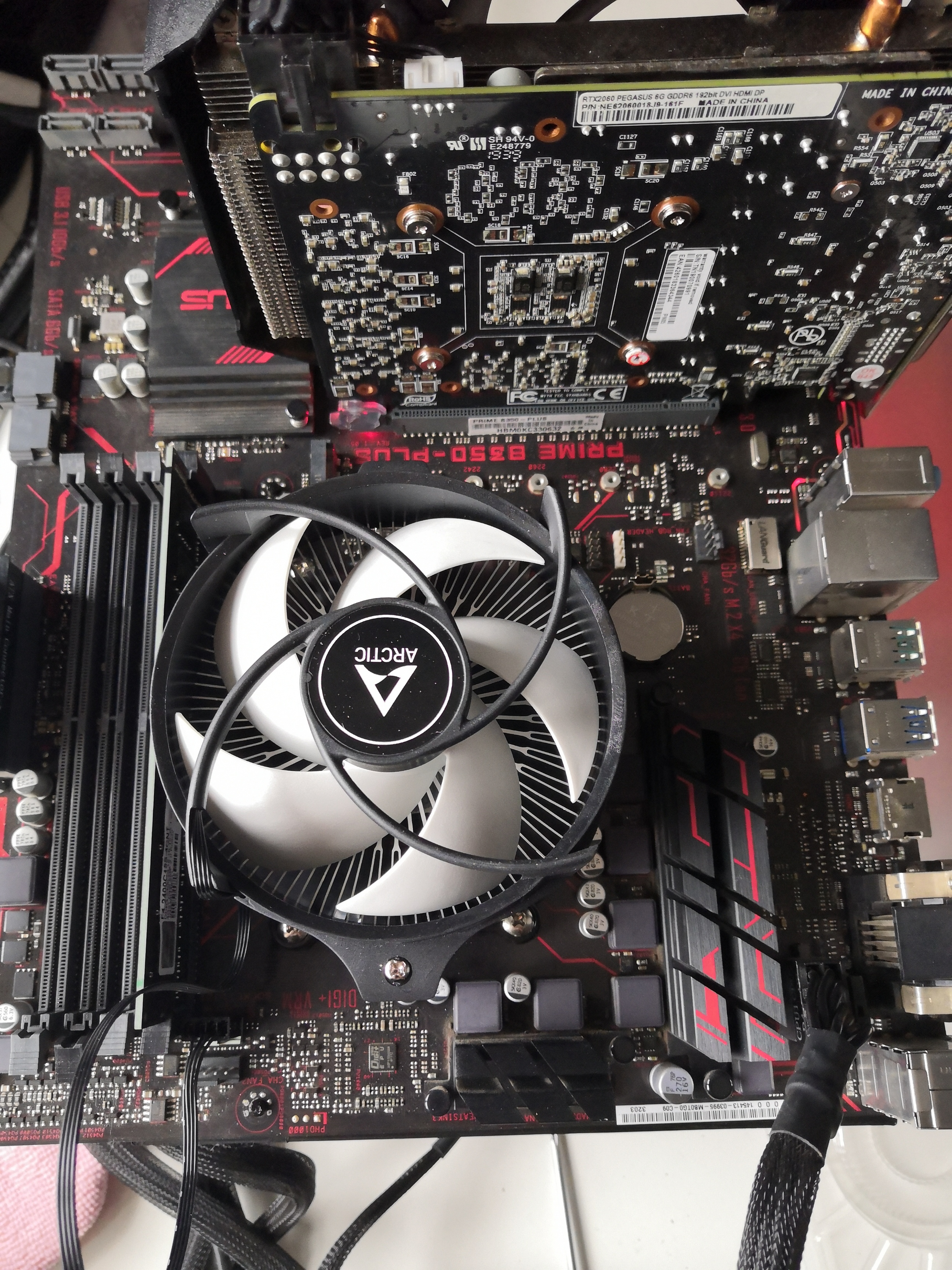

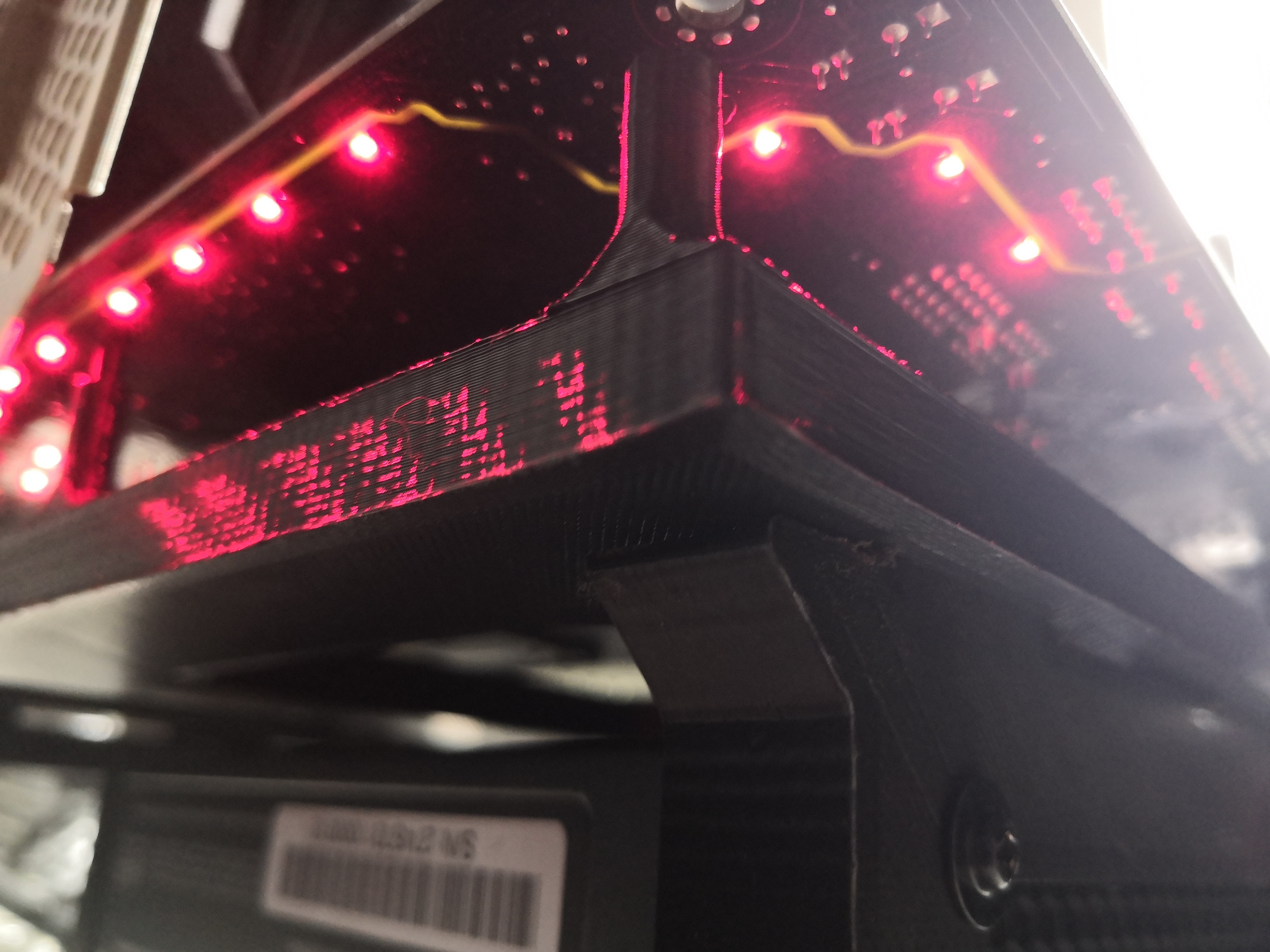

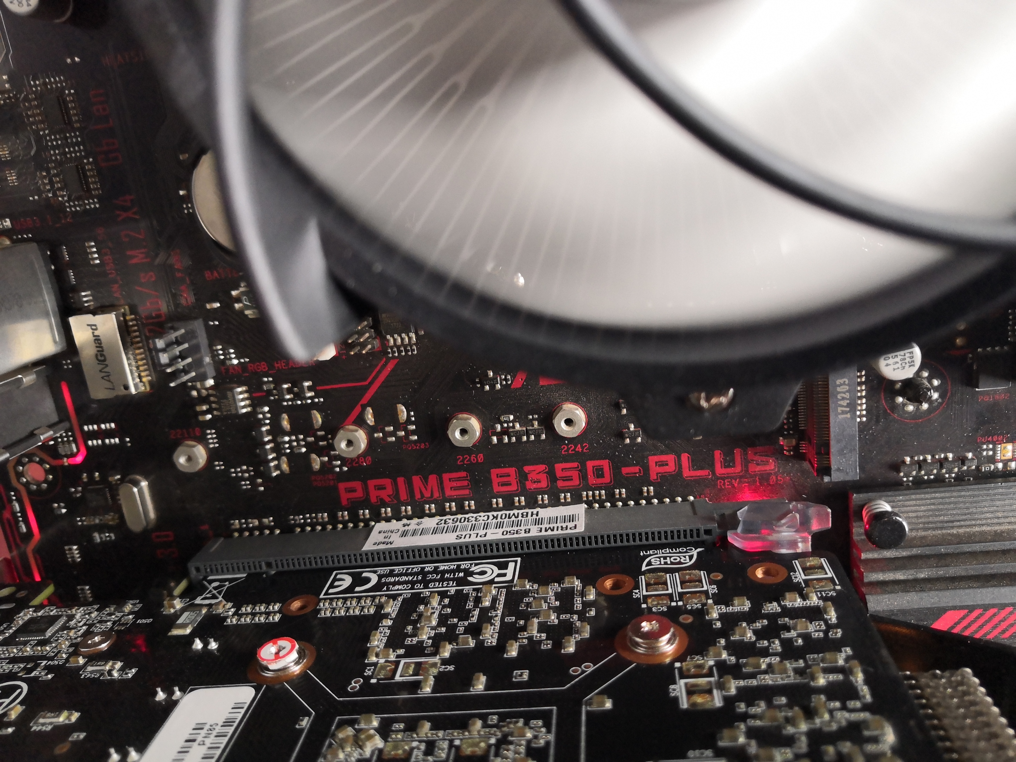

Moin,
ich hatte noch div. Teile wegen einer Neuanschaffung übrig.
Da dachte ich mir ich kann mir einen kleinen PC zusammenbauen den ich in die Werkstatt stellen kann, damit das USB hin und her getrage ein Ende hat.
Dazu wollte ich meine "alten" PC-Teile mit verbauen.
Nun habe ich ein MB (Asus Prime B350), eine RTX 2060, eine SSD (ohne Betriebssystem), RAM, CPU (AMD Ryzen 3 1300x).
Soweit habe ich alles zusammengebaut, angeschlossen. Es läuft und dreht sich alles, ich habe nur kein Bild. Ich habe einen USB-Stick mit Win-Boot Dateien zum Installieren von Win. Aber der Bildschirm bleibt einfach schwarz.
An was kann das liegen? Hab ich irgendwas vergessen?
Gruß

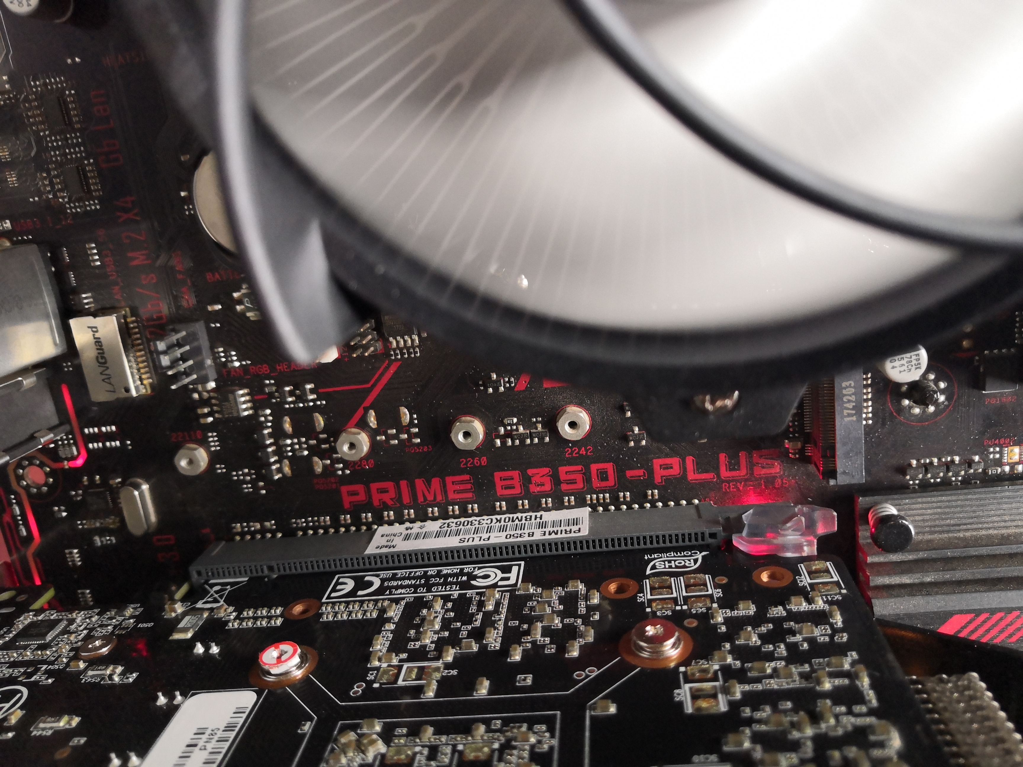

Ist der Bildschirm an der Grafikkarte angeschlossen?
Reaktionen: M4ttX und Staubgeborener

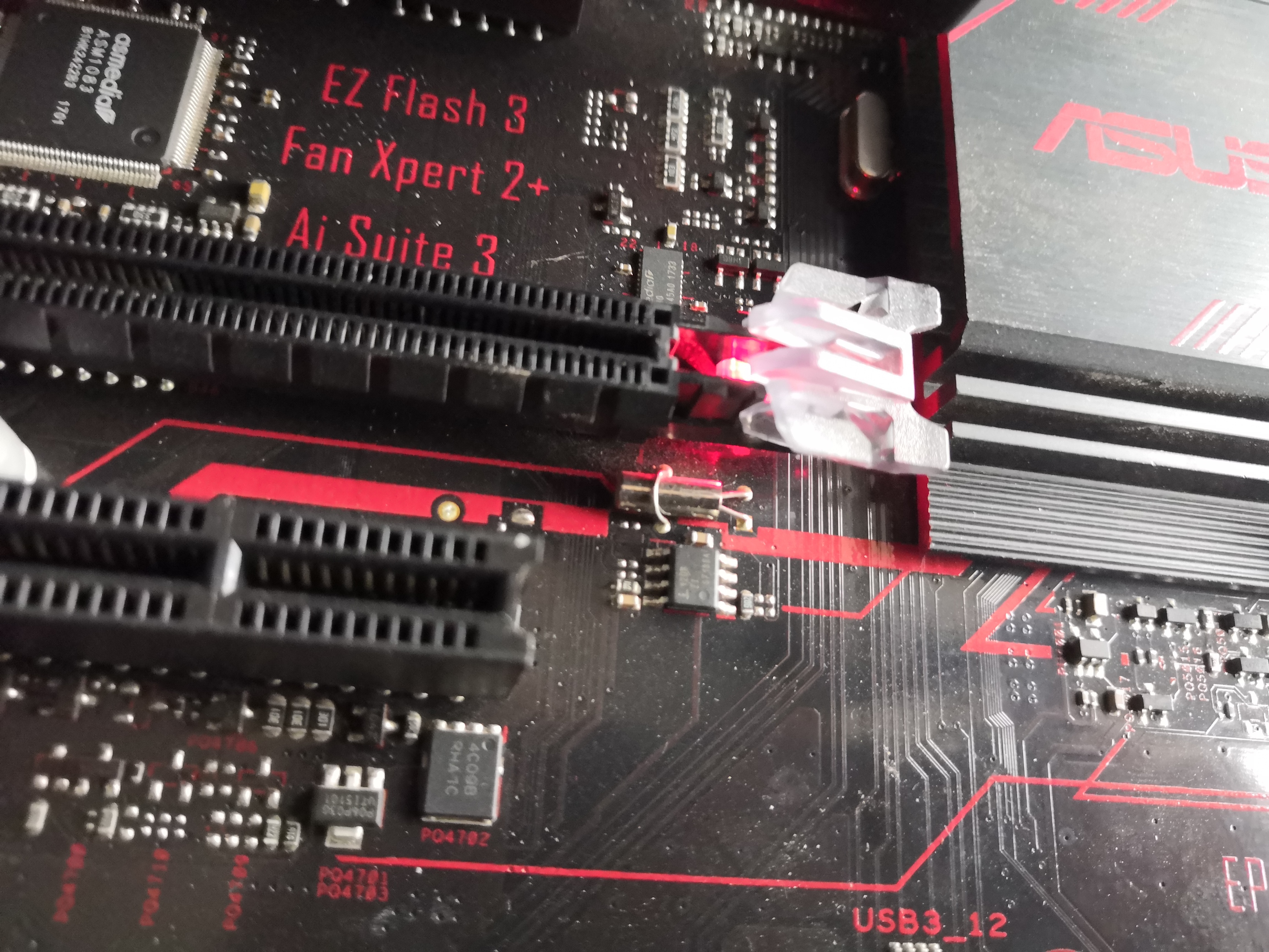

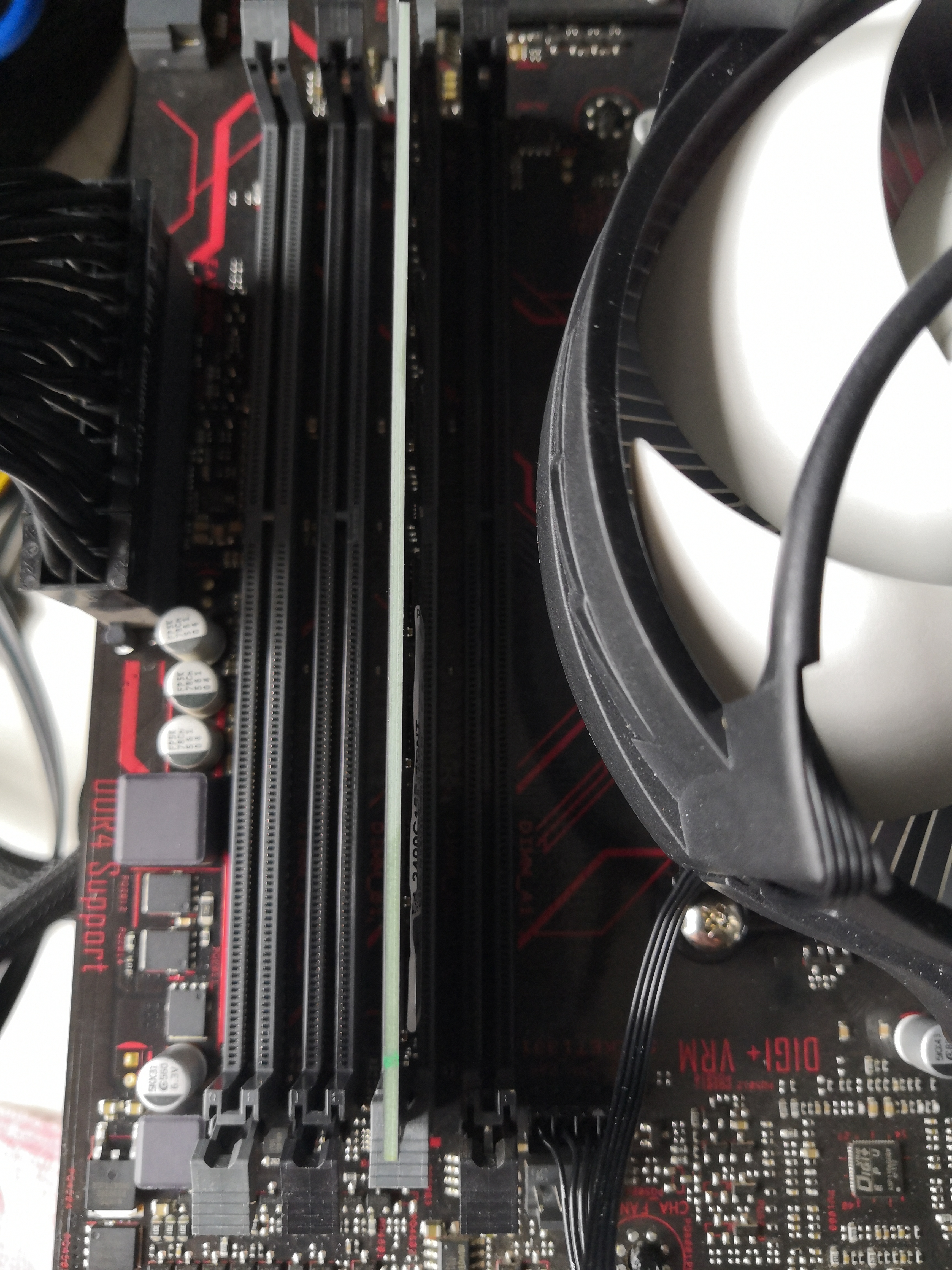

Was ist genau mit Debung LED´s gemeint?
RAM ist jetzt umgesteckt
Auf dem MB gibt es LED´s, die leuchten auch alle
Bildschirm ist an Grafikkarte angeschlossen
Achso an das Mainboard sollen nur Maus/Tastatur/Bildschirm angeschlossen werden, Audio wird nicht benötigt.

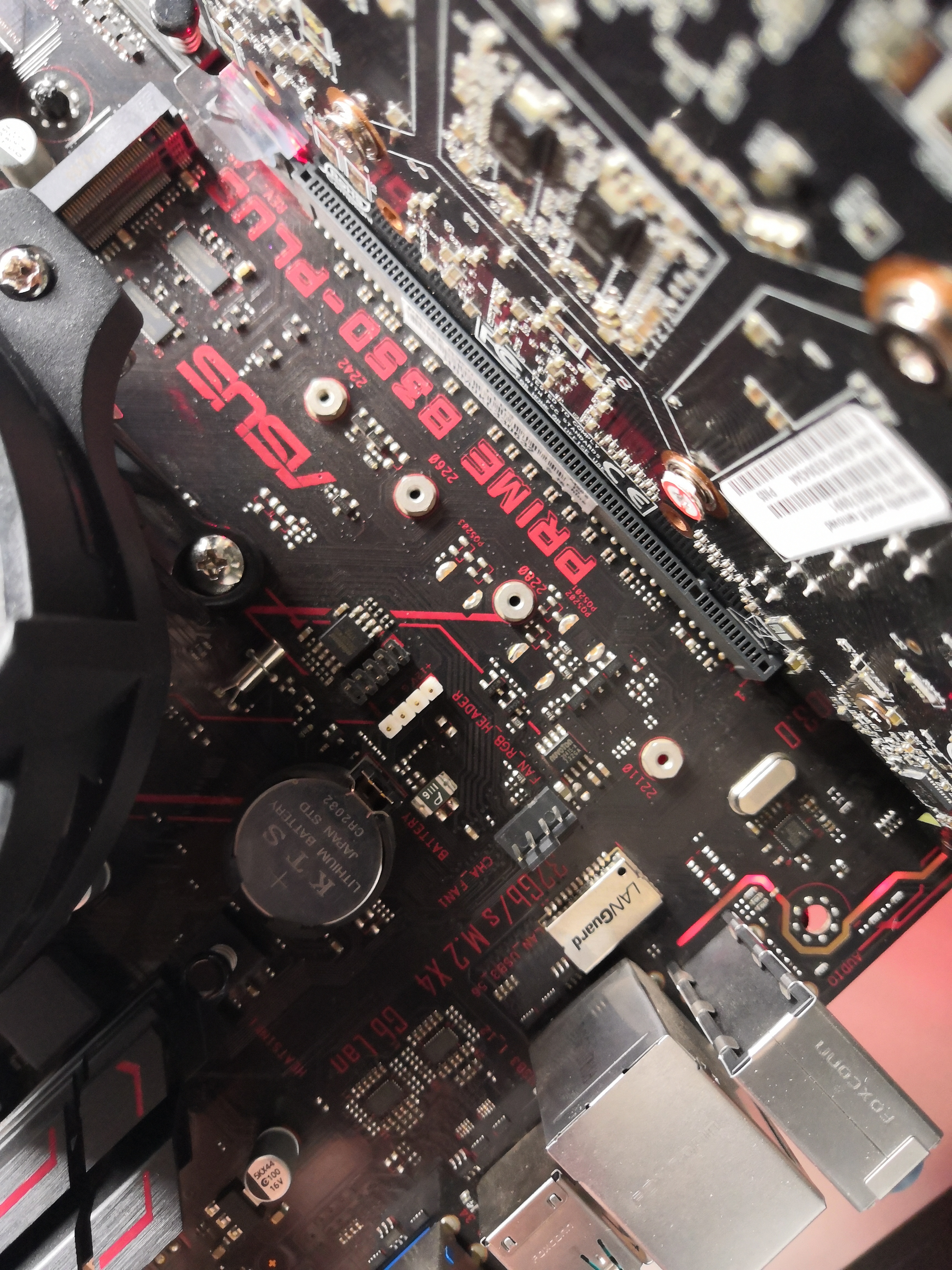

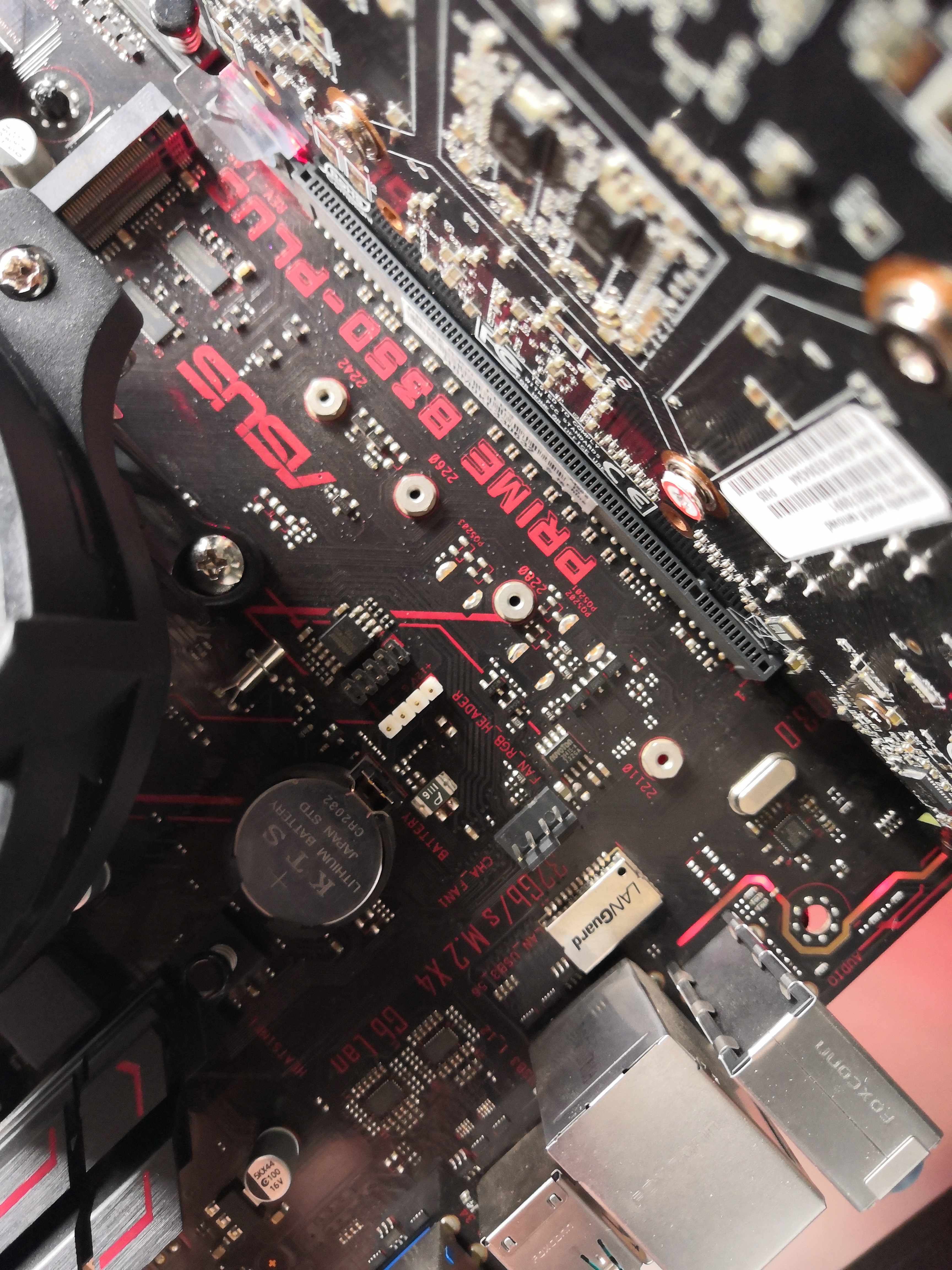

CMOS-Clear wurde durchgeführt, 5 min Batterie entfernt.

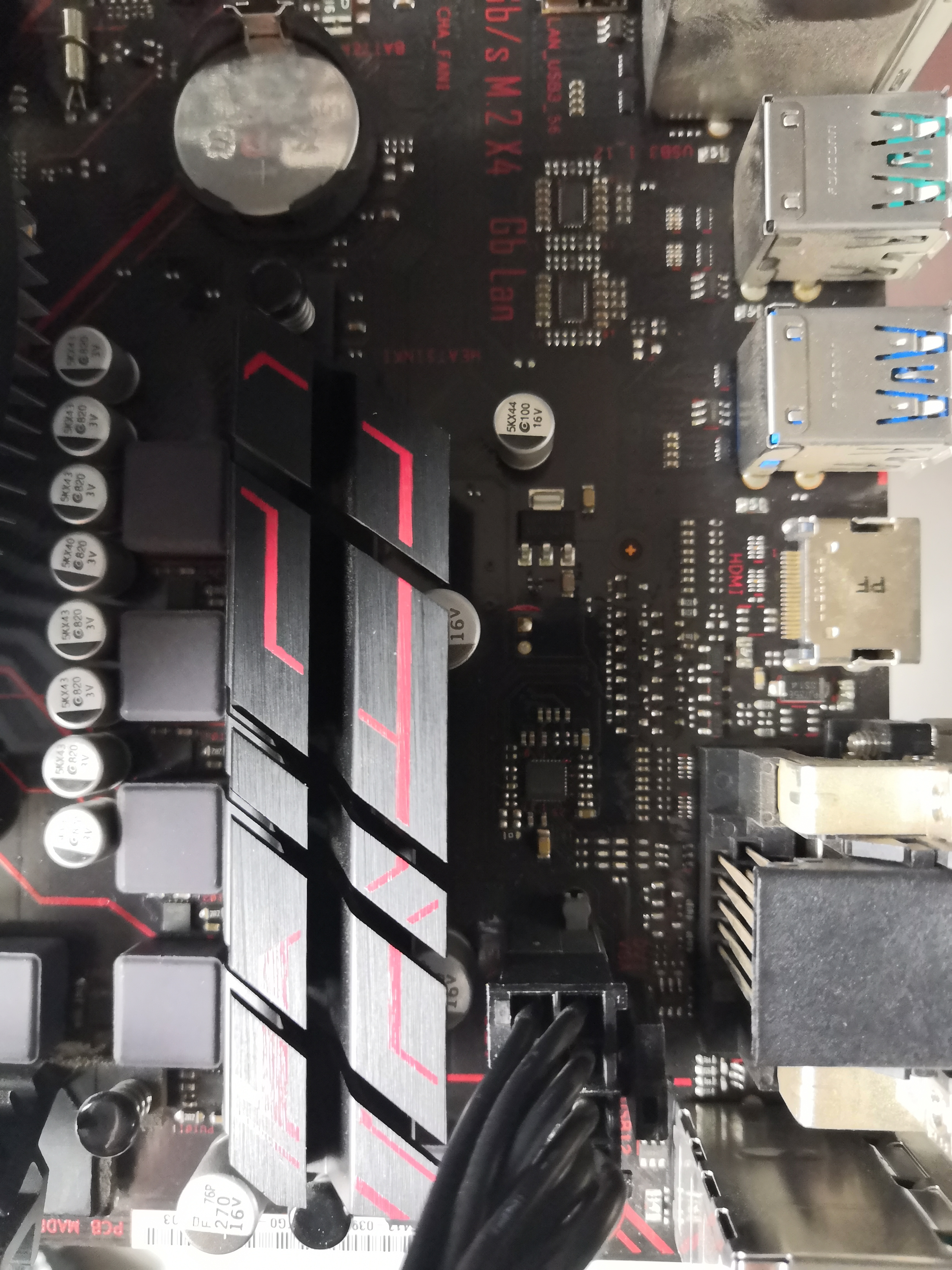

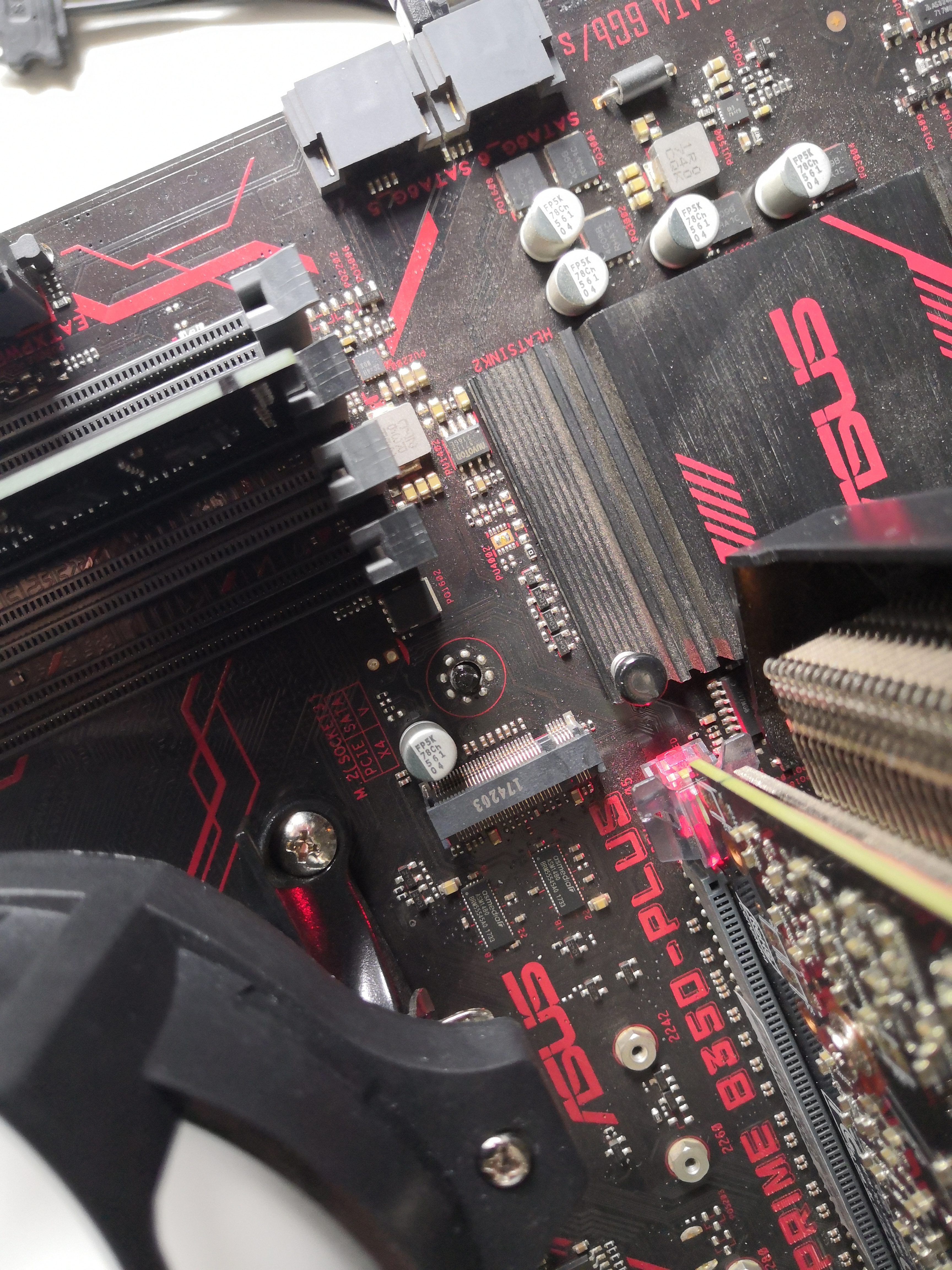

Zuerst würde ich mal das Board vom NT nehmen und auf eine andere Oberfläche stellen.

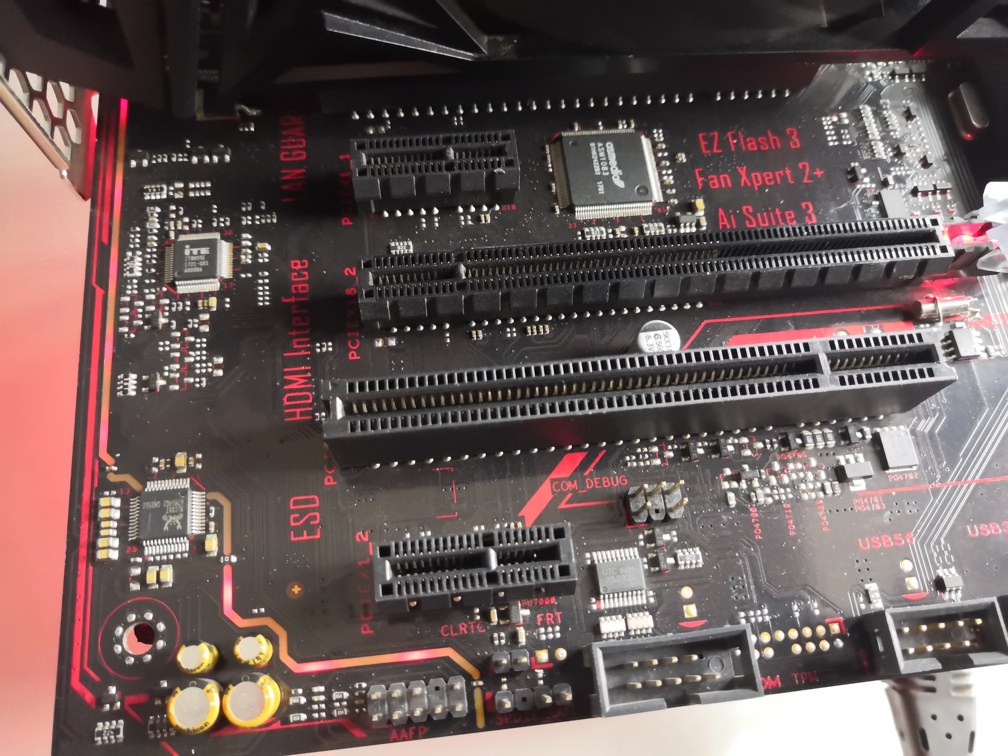

Die Debug-LED sollte sich in der Nähe des CPU-Steckplatzes oder rechts neben den RAM-Steckplätzen befinden. Weiter hast Du noch nicht beantwortet, ob Du den CMOS-Reset durchgeführt hast.

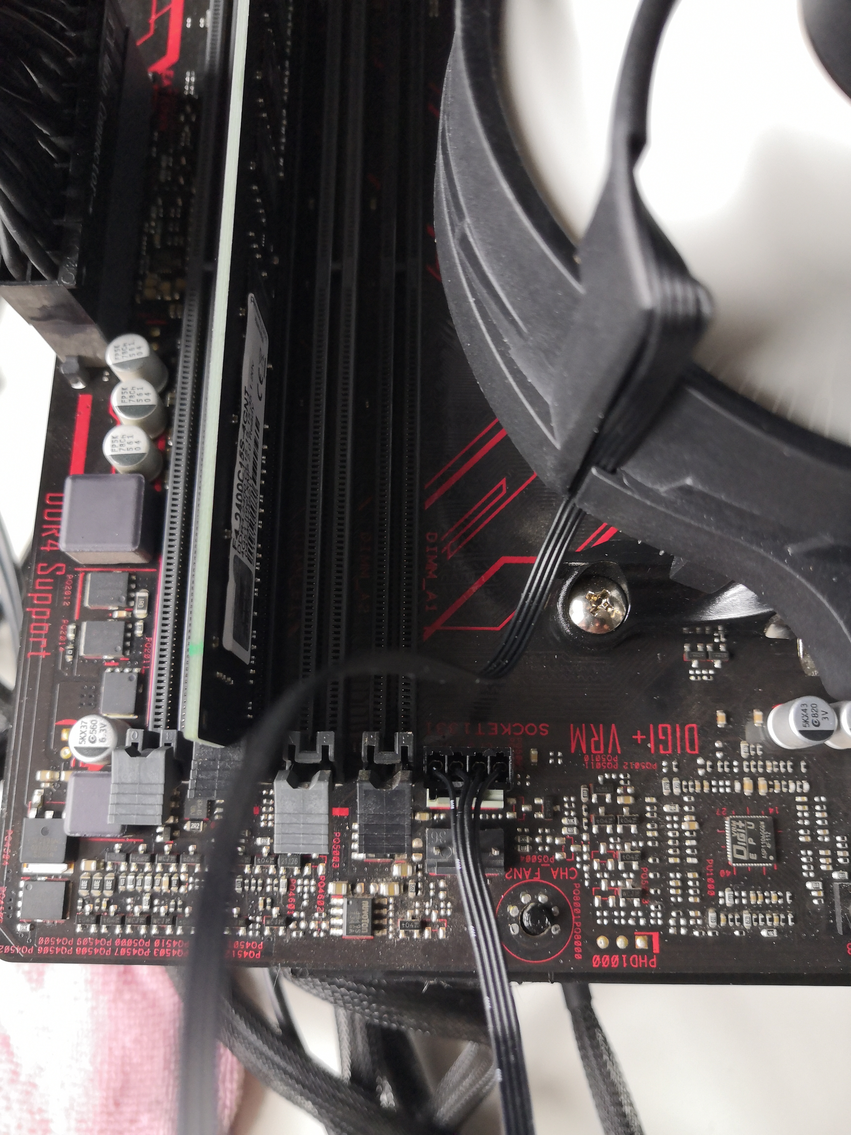

Also ich sehe da keine LED´s wo leuten oder blinken.
CMOS-Reset (siehe weiter oben)

hast Du vielleicht noch einen PC-Speaker (also dieses Piezo-Ding, für die Beeps beim Booten), mit dem Du einen Fehlercode anhören kannst?

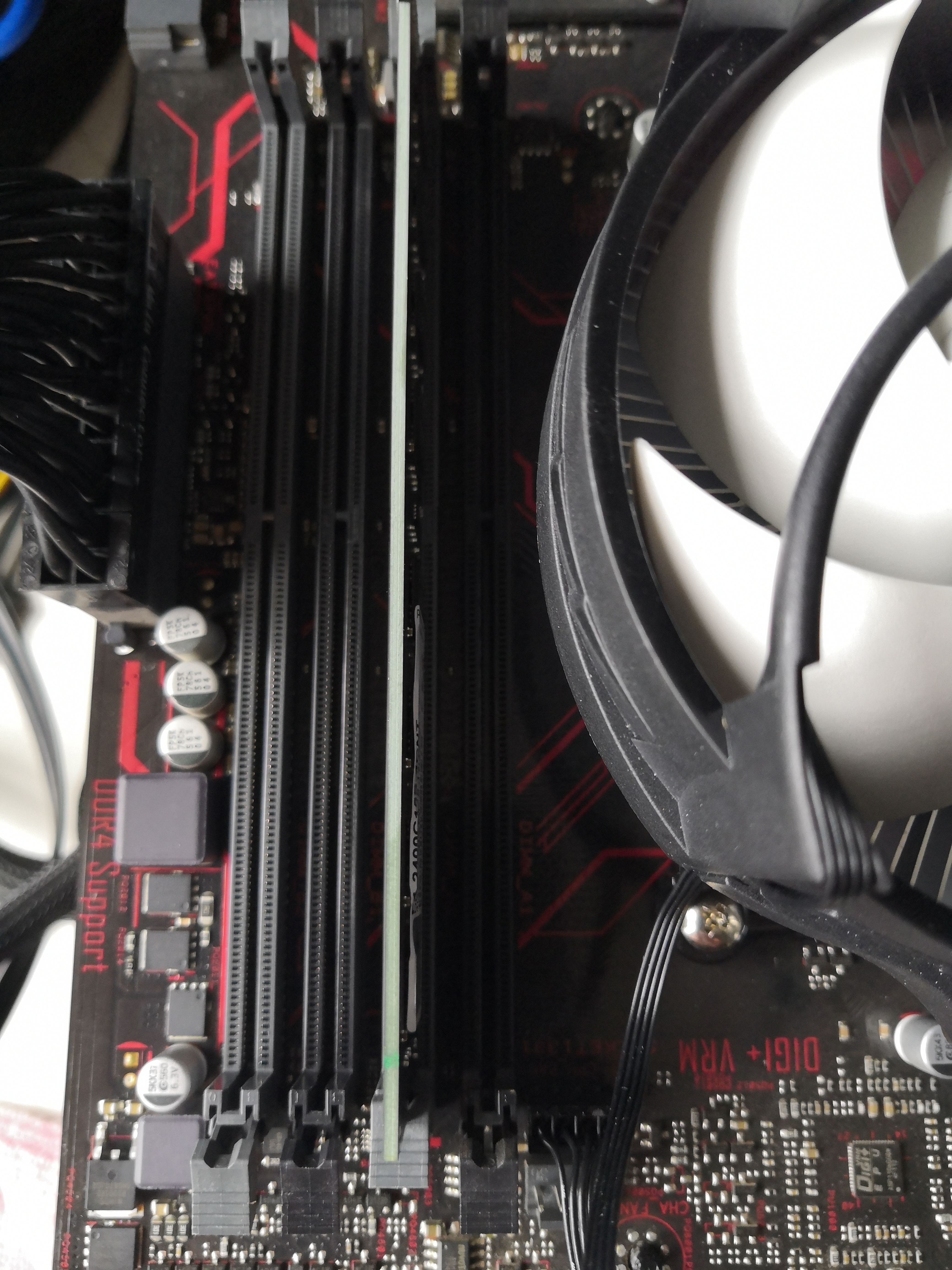

Drewkew meinte den 2. Slot, wenn man normal auf das Board schaut. Also Sockel oben, PCI Slots unten. Also der 2. Slot vom CPU-Sockel ausgesehen. Genau hier wird das Problem sehr wahrscheinlich liegen. Du musst den 1. Speicherkanal nutzen, wenn Du nur 1 Riegel verwendest.

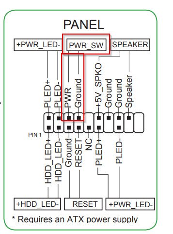

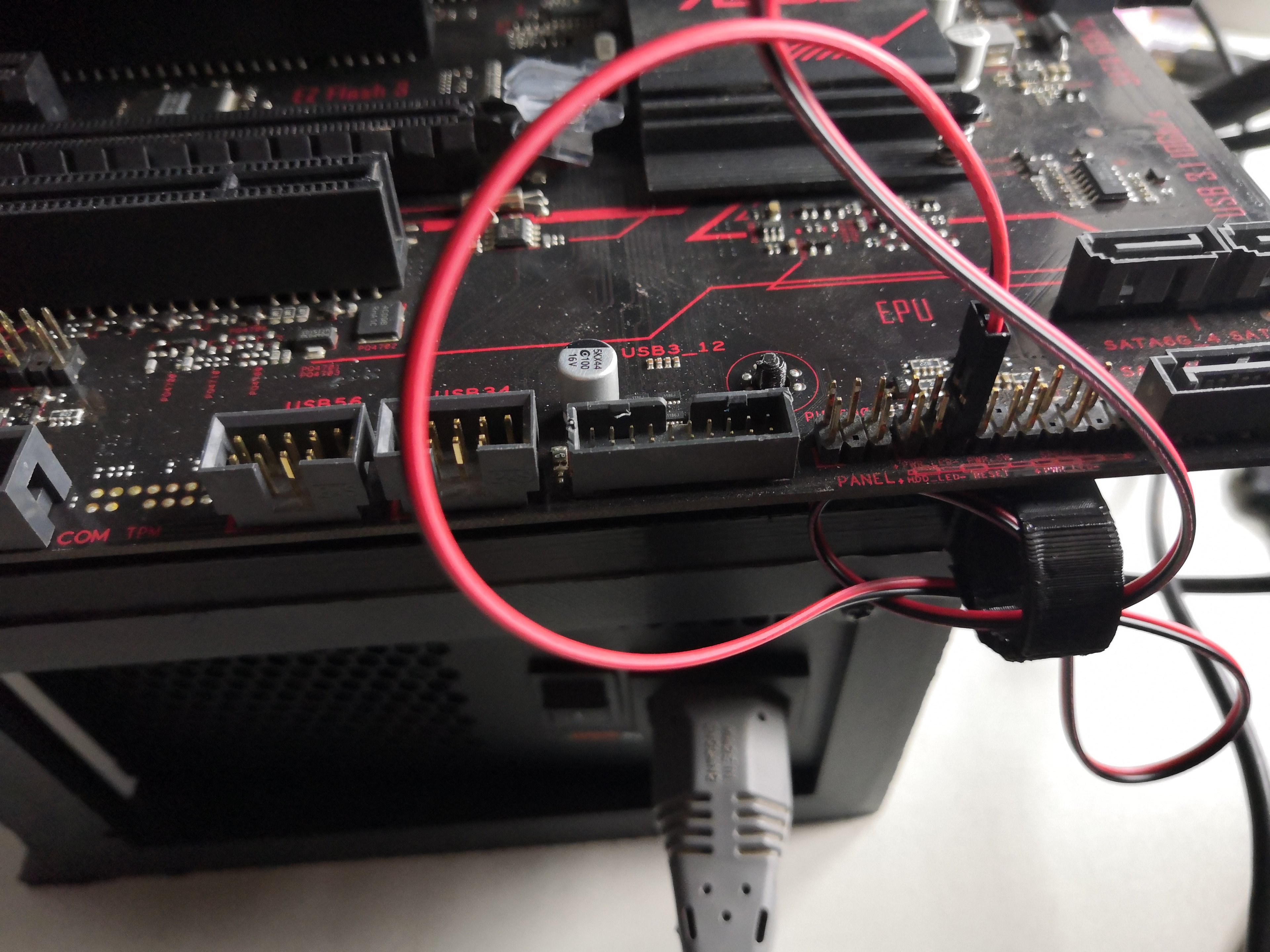

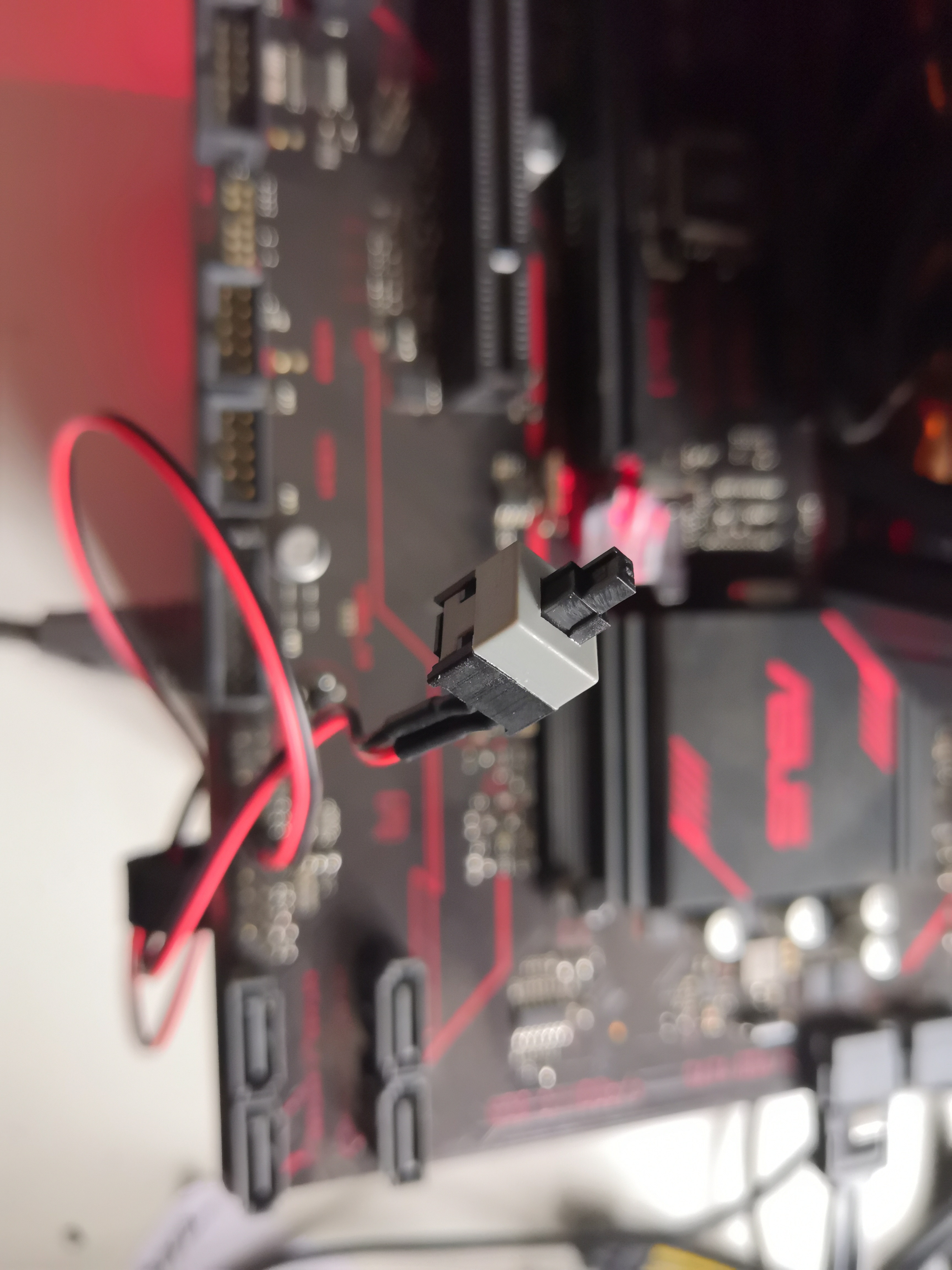

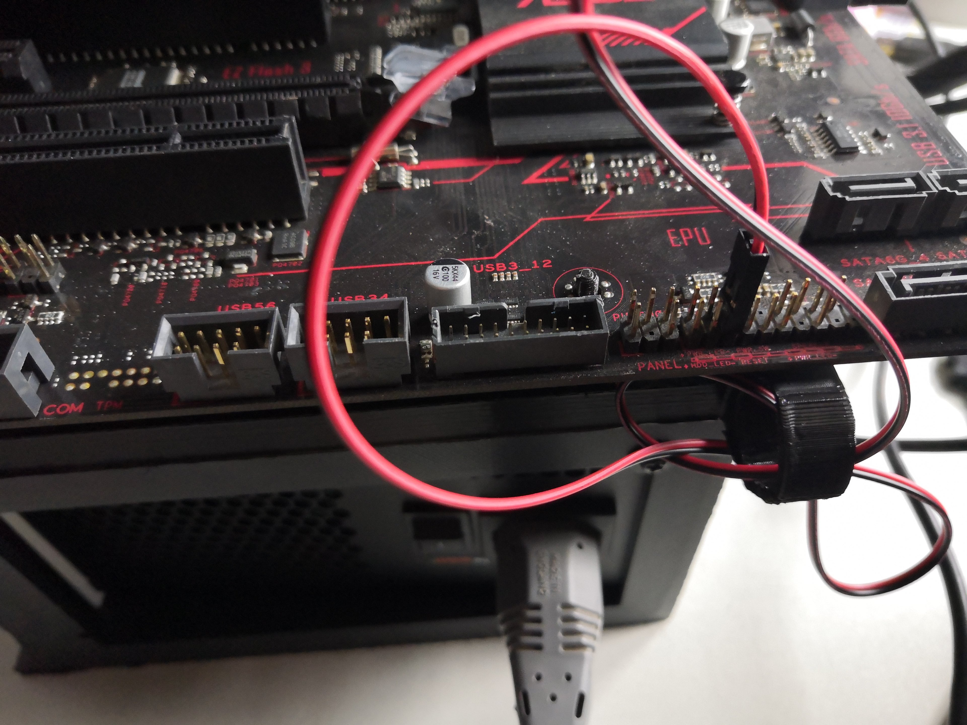

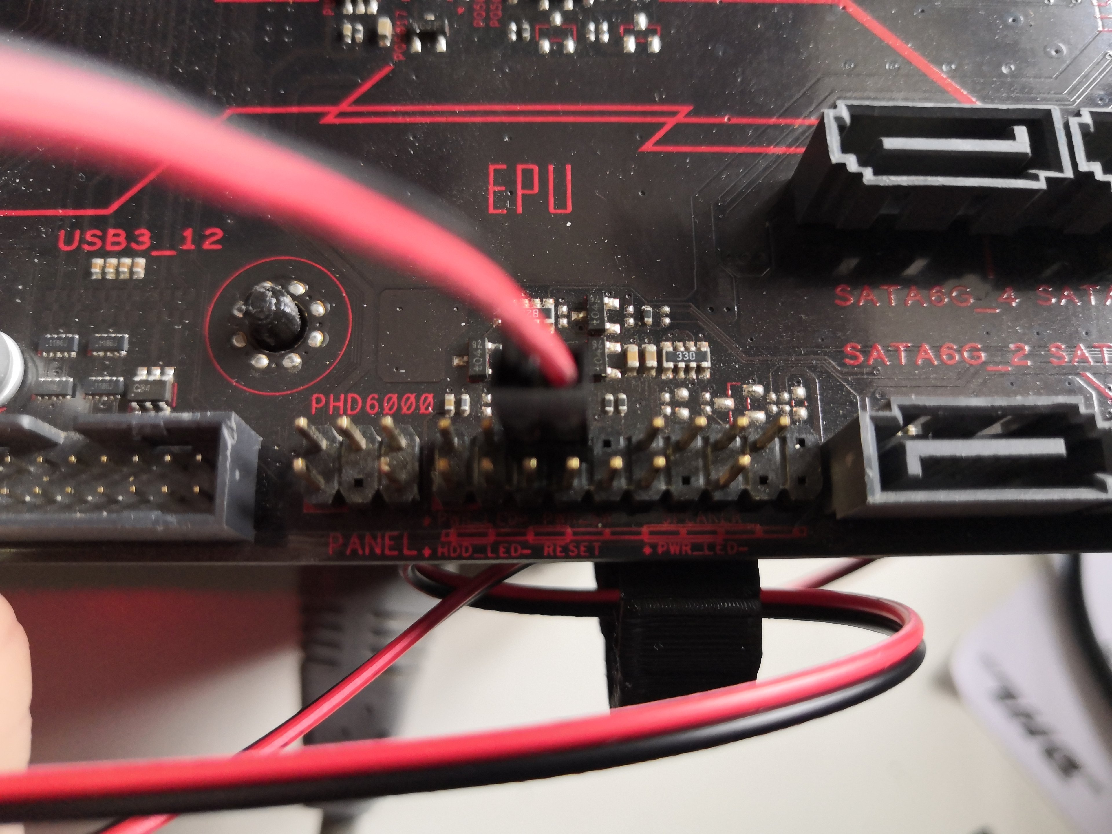

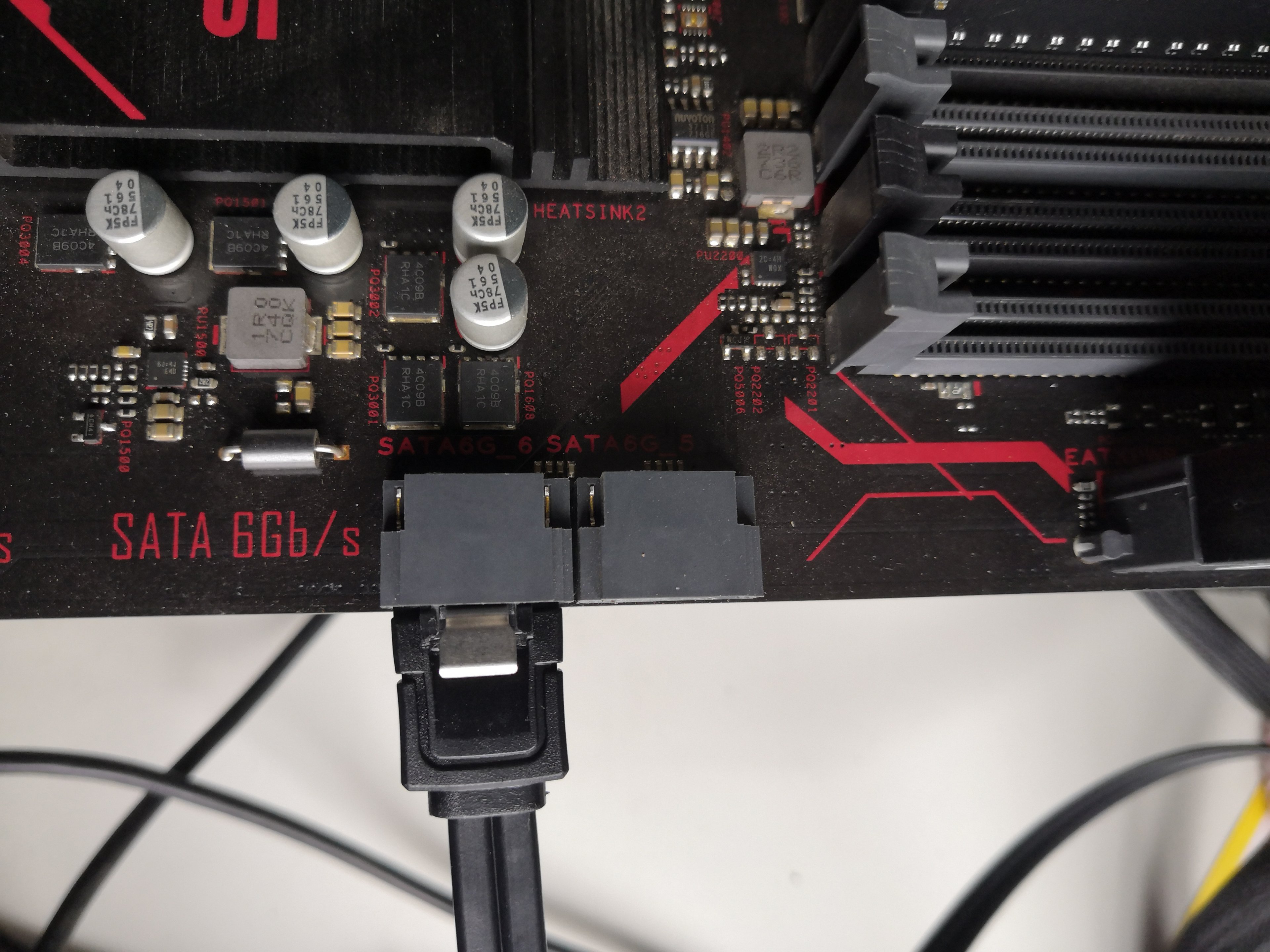

so wie ich das auf den Bildern erkenne, hast du den "Power SW" quer und nicht längs angeschlossen und damit Power und Reset "verknüpft"?!?
nimmst du da einen Taster oder Schalter?
Reaktionen: fremder1970

Meint Ihr mit Speaker den "Lautsprecher" der bei alten PC´s immer einmal Piep gemacht hatt? Wenn ja, sowas hat er nicht. Auch LED´s kann ich keine finden, ich habe gerade den ganzen Raum mal abgedunkelt

Jan88666 schrieb:
Ist jetzt im zweiten von links. (Von der Mainboard außenseite)

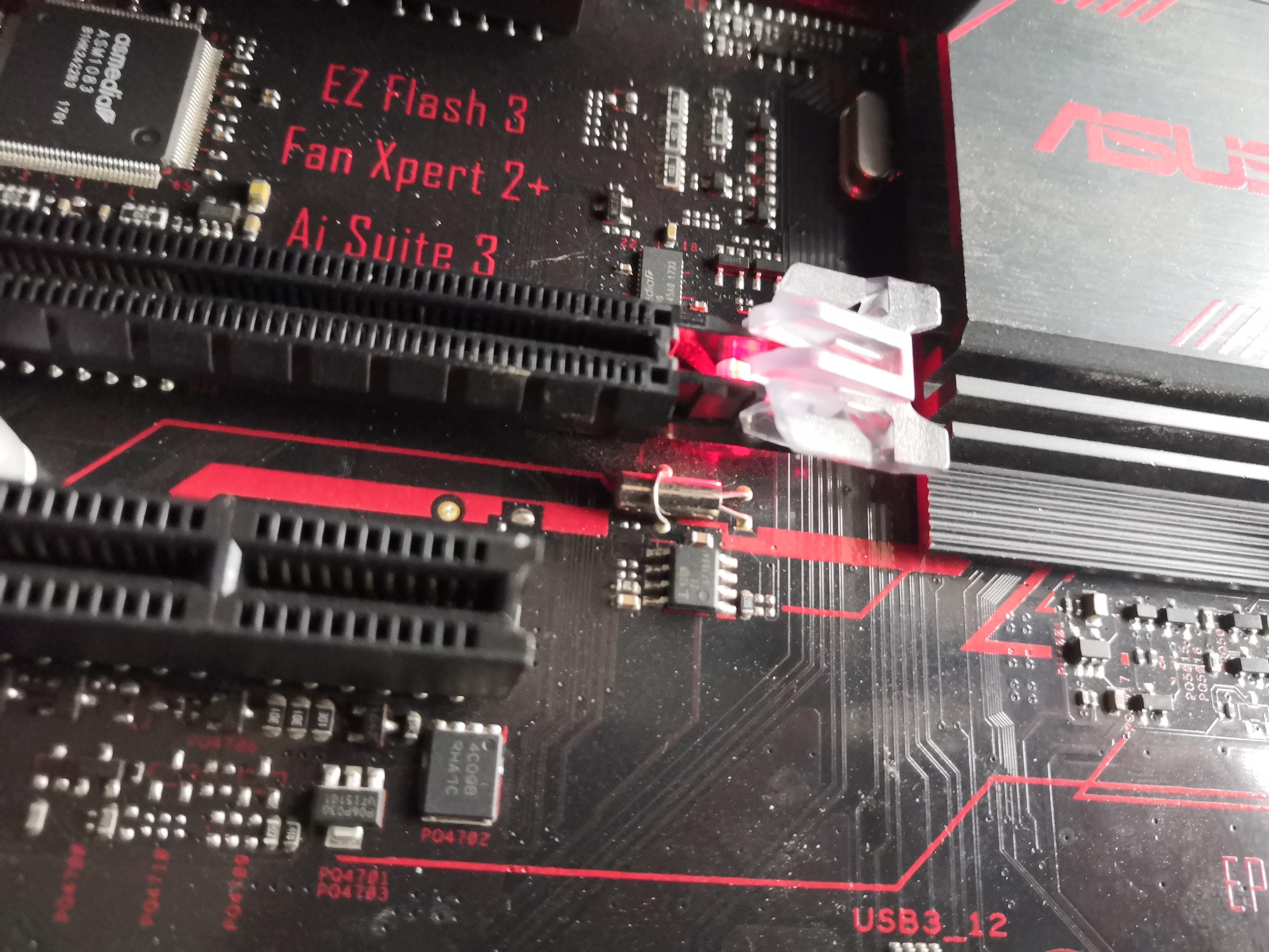

DIMM_A2 da muss er rein! Bleibt der Bildschirm komplett schwarz oder kommst du wenigstens ins Bios?
Das Board hat keine DEBUG_LED, da kannst du lange suchen.
MAch nochmal einen Reset.... nicht Batterie raus, sondern so, wie es im Handbuch steht. Per Jumper. Hoffe due hast sowas noch herumfliegen.
Um den RTC RAM zu löschen:
1. Schalten Sie den Computer aus und trennen ihn vom Stromnetz.
2. Verwenden Sie einen Metallgegenstand, wie einem
Schraubendreher, um die beiden Pins kurz zu schließen.
3. Verbinden Sie das Netzkabel und schalten den Computer ein.
4. Halten Sie die <Entf> Taste während des Bootvorgangs gedrückt
und rufen Sie das BIOS auf, um die Daten neu einzugeben.
Wenn die oben genannten Schritte nicht helfen, entfernen Sie die integrierte Batterie und
schließen Sie den Jumper noch einmal kurz, um die CMOS RTC RAM-Daten zu löschen.
Nach dem Löschen des CMOS, installieren Sie die Batterie.
RAM ist jetzt in DIMM_A2,
es wird ein Taster benutzt, hoffe so ist es jetzt richtig.

RTFM, das dir @frost21 schon verlinkt hat.
Dann musst du nicht mehr hoffen, das du was richtig gemacht hast, dann weißt du's.
Btw dein Board hat keine Debug-LEDs.
Reaktionen: frost21
Bildschirm bleibt komplett schwarz.
So jumper Überprückt, auch nochmal mit Batterie entfernen, da das erstemal nichts brachte aber auch ohne Batterie kein Erfolg.
Kabel hab ich schon ein paar Durchgetauscht und eben am anderen Rechner die zwei Kabel die in benutzung sind angeschlossen.
Das Board hat ja ein HDMI-Anschluss, sollte ich mal die Grafikkarte ausbauen und es über den direkten Anschluss am MB versuchen? Die Grafikkarte ansich geht, die wurde gestern erst aus einem anderen Rechner ausgebaut.
