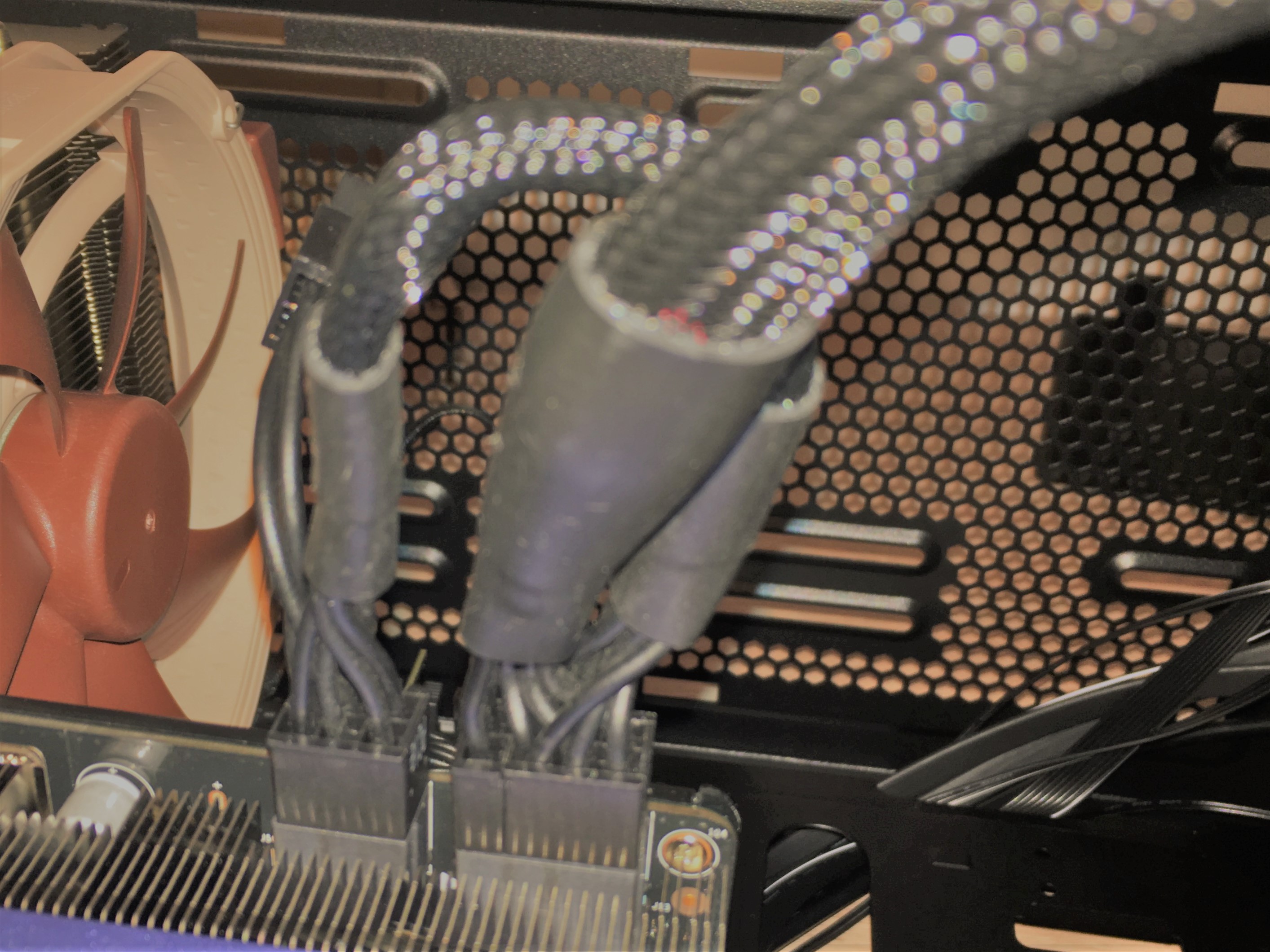

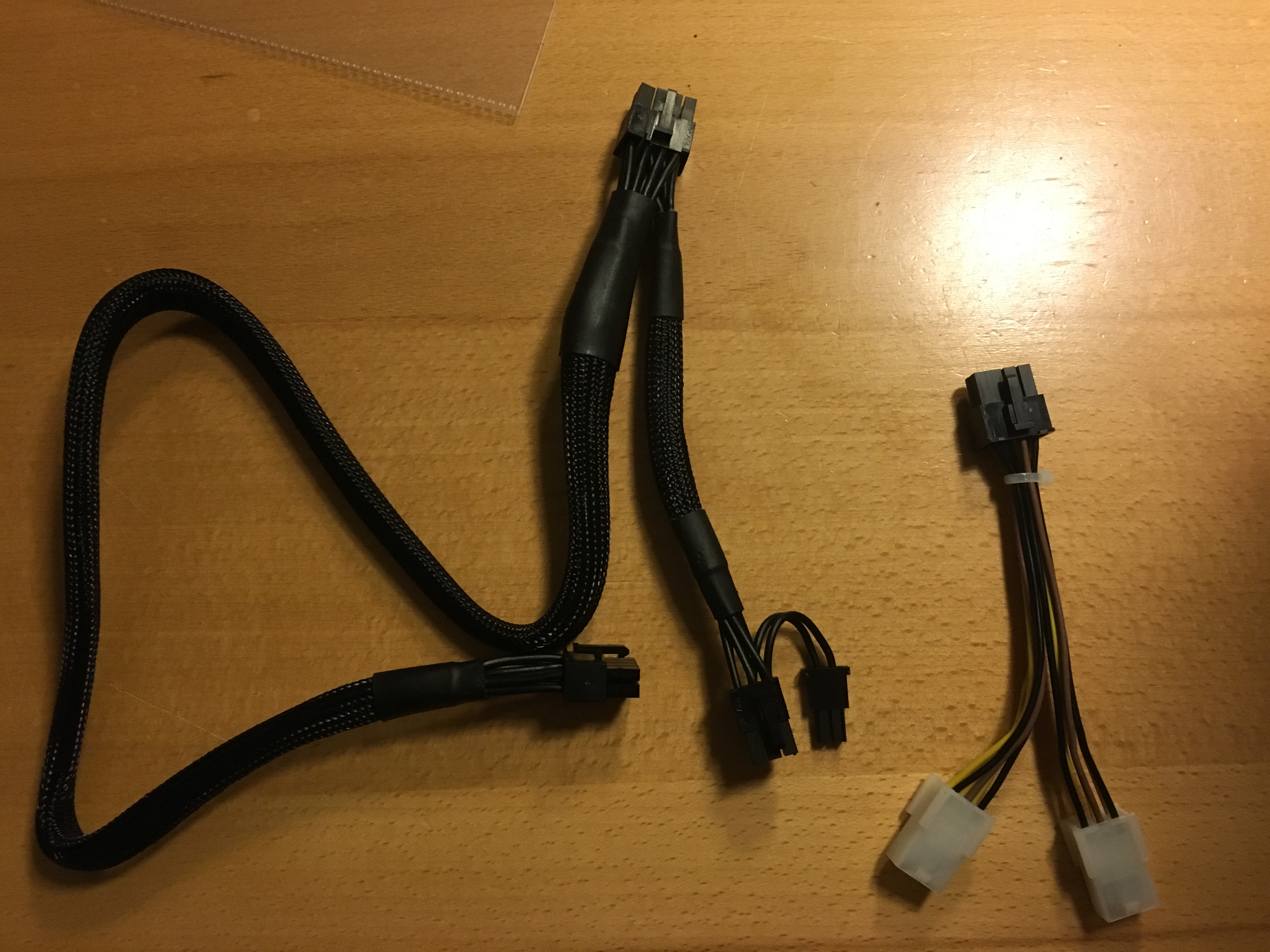

Hallo !
Bin nun FAST fertig mit meinem 1 PC Eigenbau.
Nun hab ich aber noch ein kleines Problem:
Die Graka ist schon drinnen (GTX 1080) - leider kann ich aber mit dem mitgelieferten Kabel nichts anfangen...
oben noch ein Kabel vom Netzteil unten das von der GTX1080...
was darf ich tun? die Graka ist ja 8polig+6polig...

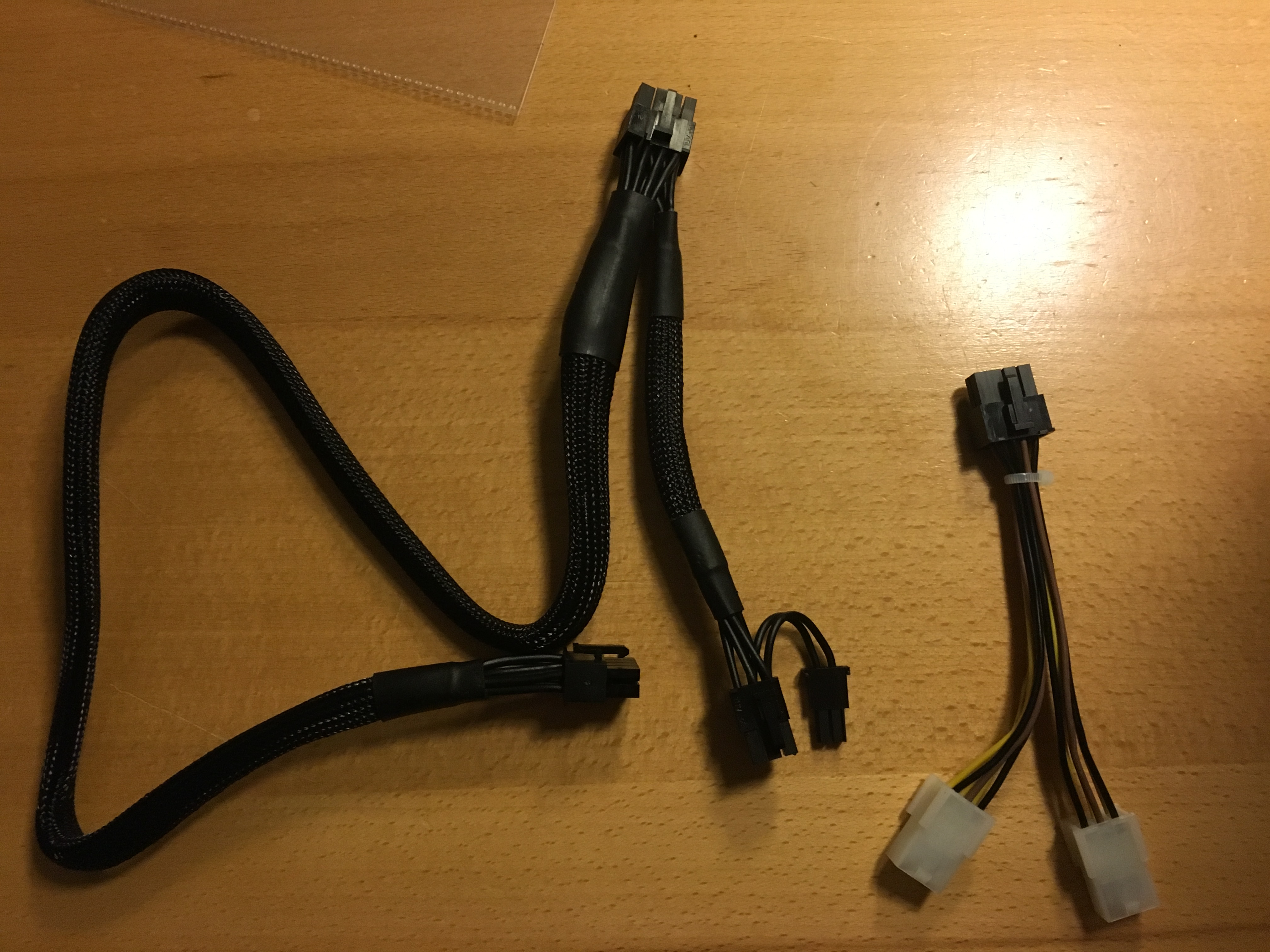

Die unten Kabel brauchst du nicht, wenn das Netzteil die passenden Anschlüsse bereit stellt.
Das ist nur Adapter Kabel, wenn das Netzteil nicht die passenden Kabel selbst bereit stellt.
Das Kabel oben ist halt ein weitere PCIe Stromstecker.
Am besten das auch anschließen und von einem Strang halt den 8pin nehmen und vom anderen den 6 poligen.

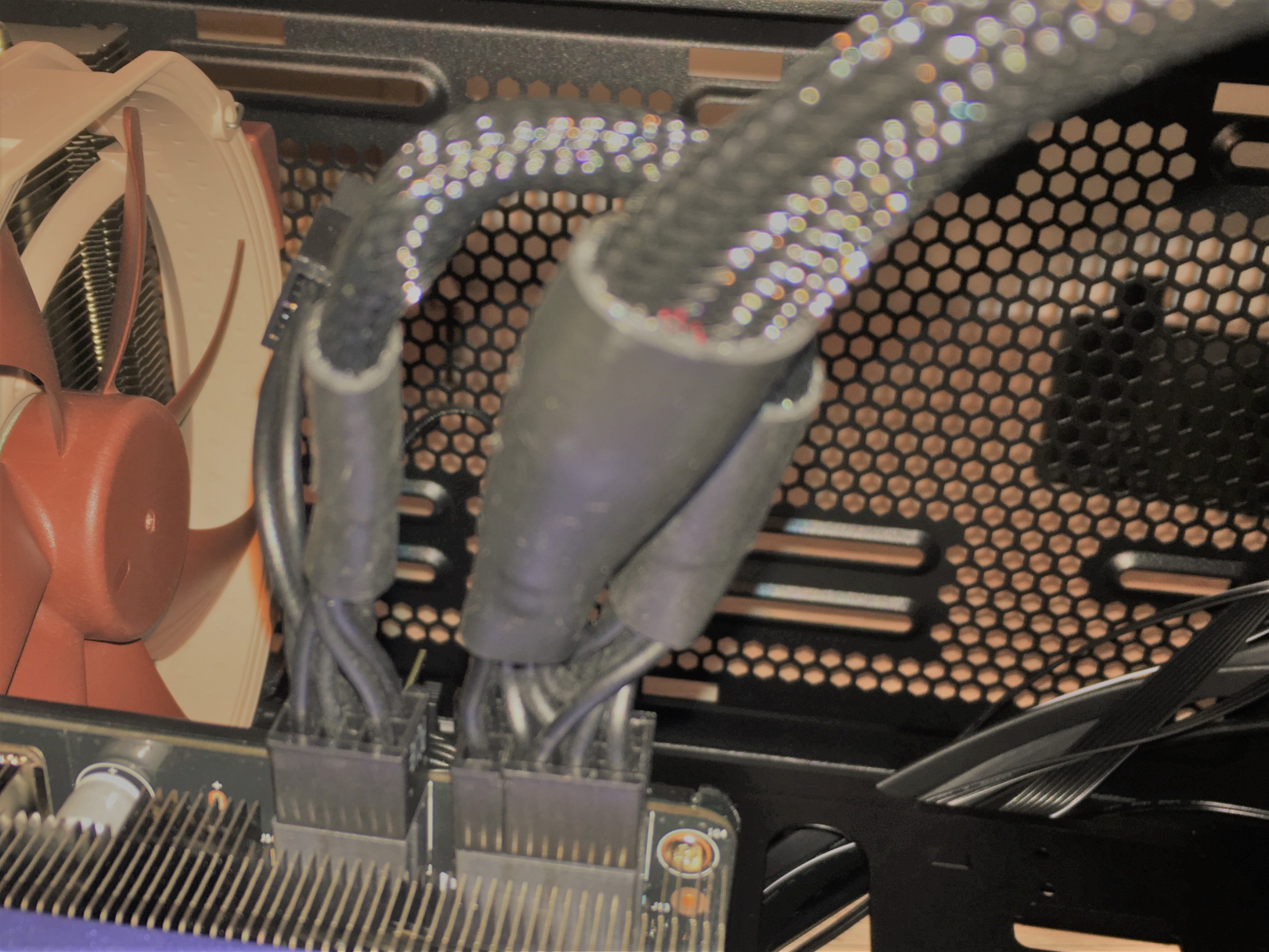

hab nun den 6 pin im 6 pin und für den 8er pin -> 6+2 und ein 2 pin bleibt leer
man kann es so machen, besser ist vom Netzteil das andere PCIe Stromkabel noch anzuschließen und da entweder den 6 oder den 6+2 Stromstecker anzuschließen. so ist das ganze auf zwei Kabeln statt auf einem verteilt ist
sak schrieb:
ich hab nur mehr dieses vom Netzteil....:(
?? verstehe deinen Satz nicht.
du hast doch oben ein Bild gepostet, das du noch ein PCIe Kabel übrig hast, das halt mit ans Netzteil anschließen und die andere Seite an die Grafikkarte. die Grafikkarte brauch ein mal 6 pin und einmal 8 pin (6+2) halt von einem Kabelstrang den 6 Pin anschließen und vom anderen den 6+2 Pin
diese Kabel (2tes Bild) ist das einzige PCIe Kabel was ich noch vom Netzteil habe - das andere Kabel ist von der Graka (erstes Foto mit den weißen Steckern)
das weiße Graka Kabel ist viel zu kurz...
bzw. das weiße Graka Kabel ist 2x 6er Pin..
ach so, du hast nur das eine Kabel, dann passt alles.
ich dachte du hast das Kabel zwei mal.
das andere Kabel mit dem weißen Stecker ist nur ein Adapter Kabel was du nicht brauchst
