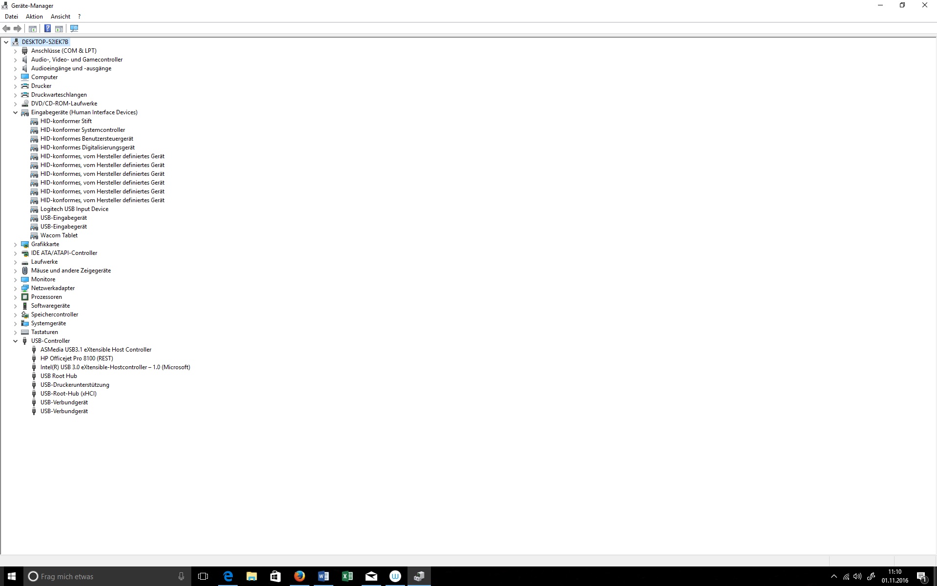

Screenshot vom Gerätemanger, USB-Teil ...

wow, das ging ja schnell ;) Danke für das Interesse. Die USB 3.0 Anschlüsse funktionieren weder vorn noch hinten, lediglich die "älteren" Anschlüsse tun ihren Dienst:
folgende Komponenten sind verbaut worden.
BitFenix Shinobi USB 3.0 Midi Tower ohne Netzteil schwarz
MSI Z170A Gaming M3 Intel Z170 So.1151 Dual Channel DDR4 ATX Retail
Intel Core i5 6500 4x 3.20GHz So.1151 BOX

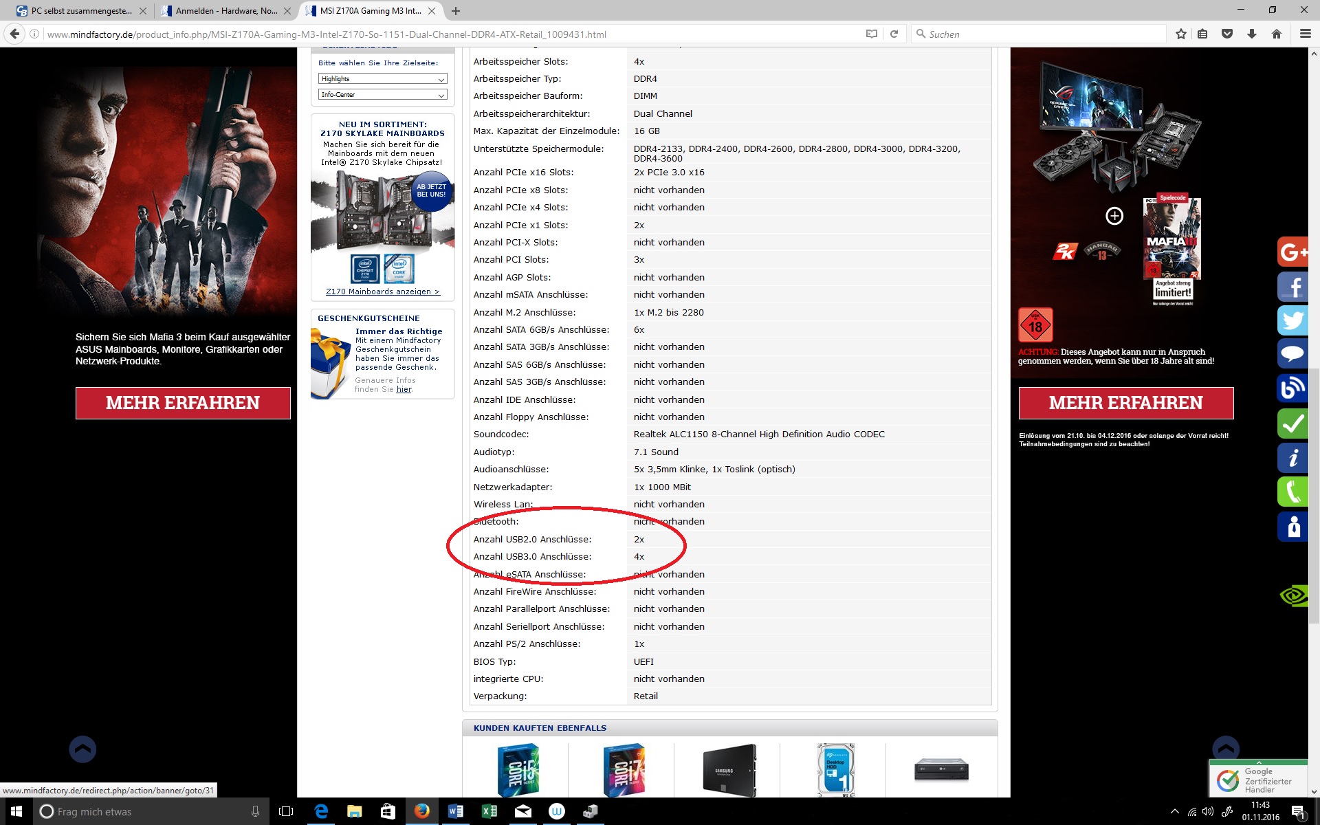

Okay, das bedeutet, dass ich in der Kombination von Mainboard und Gehäuse die 3.0 Anschlüsse gar nicht bzw. nur eingeschränkt nutzen kann? Ich hatte mich eigentlich auf die Produktdaten verlassen, wie sie angegeben sind:

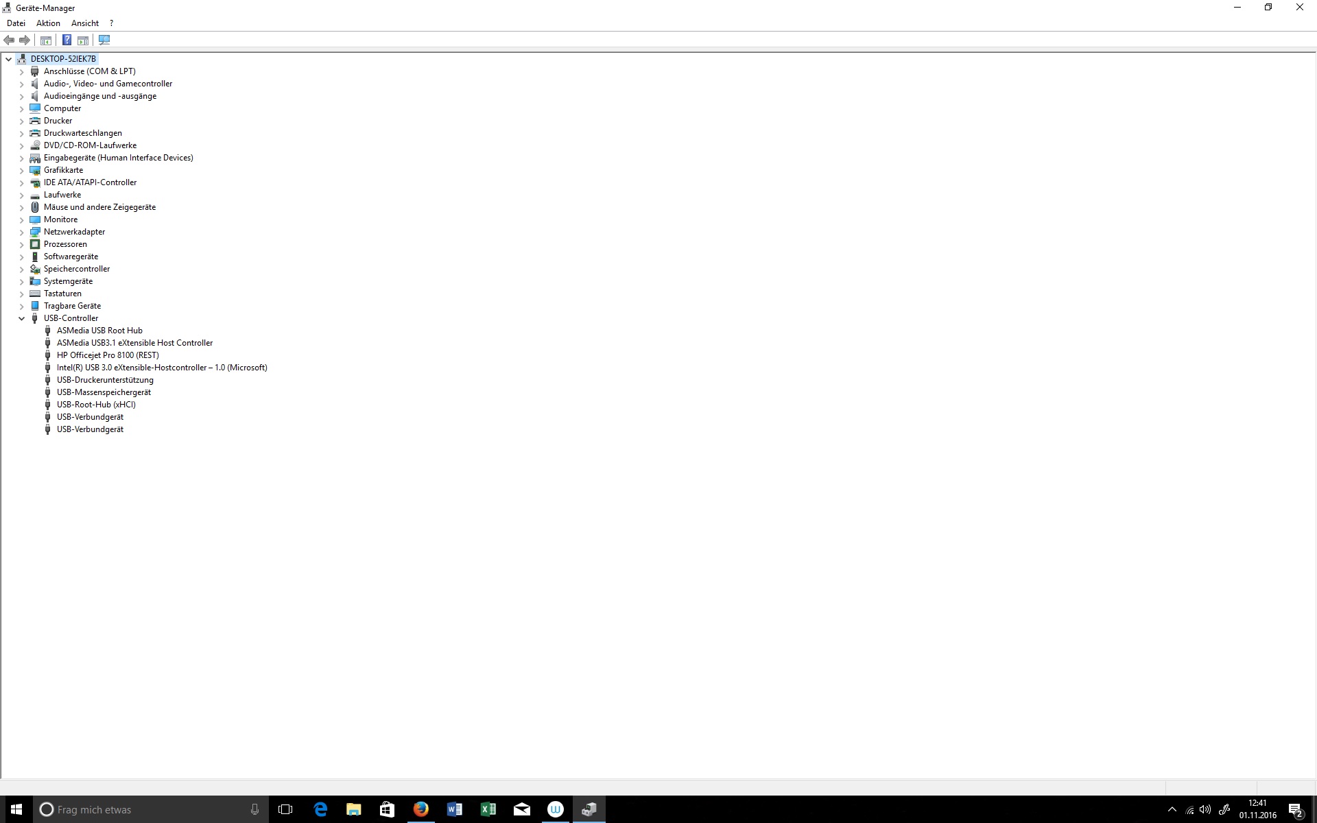

Also ich würde ja mal eine saubere Windows10-Neuinstallation machen, der USB-Teil im Gerätemanager sieht komisch aus - ist das immer noch dein upgegradetes Windows 7? Welche USB2.0-Geräte versuchst du denn am USB3.0 anzuschließen.
Der ASMedia USB3.1-Controller wird ja im Gerätemanager angezeigt, allerdings gehört da normalerweise noch ein ASMedia USB Root Hub dazu und der fehlt.
Leute, es funktioniert...
Ich habe im BIOS sämtliche USB-Funktionen wie XHCI Hand-Off etc. deaktiviert - ausgenommen den Controller natürlich und siehe da, alle Anschlüsse funktionieren jetzt ohne gegenseitige Beeinflussung. :D
Was auch immer das für Funktionen sind - sie haben irgendwie gestört.
