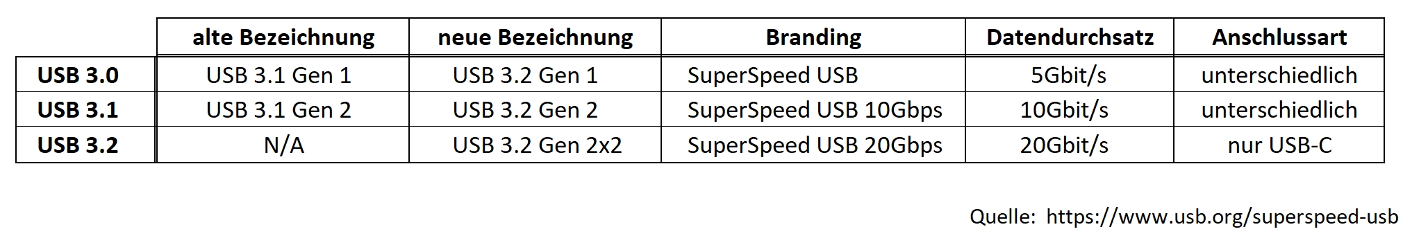

Das ist nur die neue USB Schreibweise sein (siehe Bild).
Da es mit einem anderen Panel auch nicht geht, wird es wohl am Board liegen. Wenn alle Pins da sind, wo sie sein sollten, ist es eben ein anderer Hardwarefehler.
