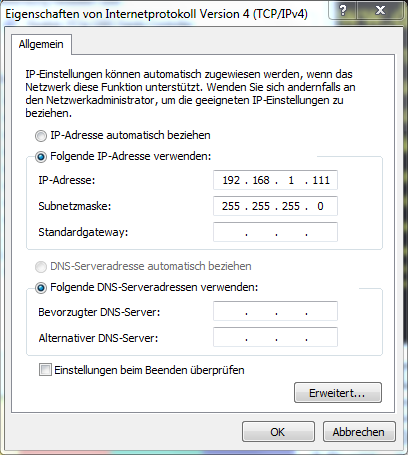

- erstellst einen neuen Benutzer ohne Admin Rechte
- unter Netzwerkeinstellungen gibst du nur IPv4 und Subnetz an z.b. 192.168.2.20 255.255.255.0, Gateway und DNS lässt du leer
so:
Den User ohne Admin, damit das niemand einfach abändern kann?
Okay, IPv4, den Haken aus IPv6 muss ich dann rausnehmen?
192.168.2.20...ist es hier wichtig, dass im dritten Quadrupel (oder wie das heißt, also dort wo die "2" steht) eine andere Ziffer angegeben wird als die "richtige" LAN-IP, zB: Ziffer "1"?

Nein, es muss die gleiche Zahl sein, wie in deinem Netzwerk! Sonst kann er den Drucker nicht erreichen.
Wenn dein Netzwerk also 192.168.2.0-255 ist, dann nimmst du 192.168.2.250 mit Subnetzmaske 255.255.255.0.
Ja, den User, damit er es nicht umstellen kann.
