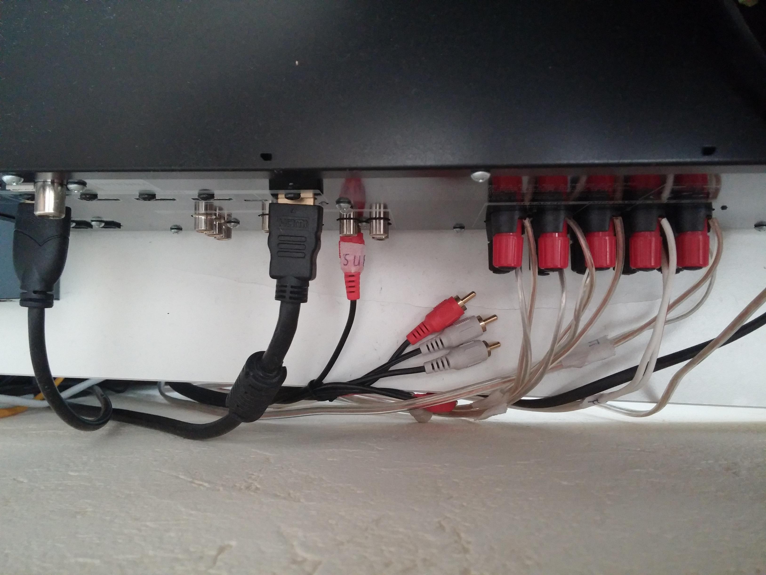

Ich habe die Boxen ganz normal an meinem AV angeschlossen. Hier ist ein Bild davon: AV.jpg
Ahh .. ok. Den Sub hasst du also nur mit einem Chinch Kabel angeschloßen.
Aber was steuerst du dann mit der S550 Kabelfernbedienung? Nur den Sub ?
