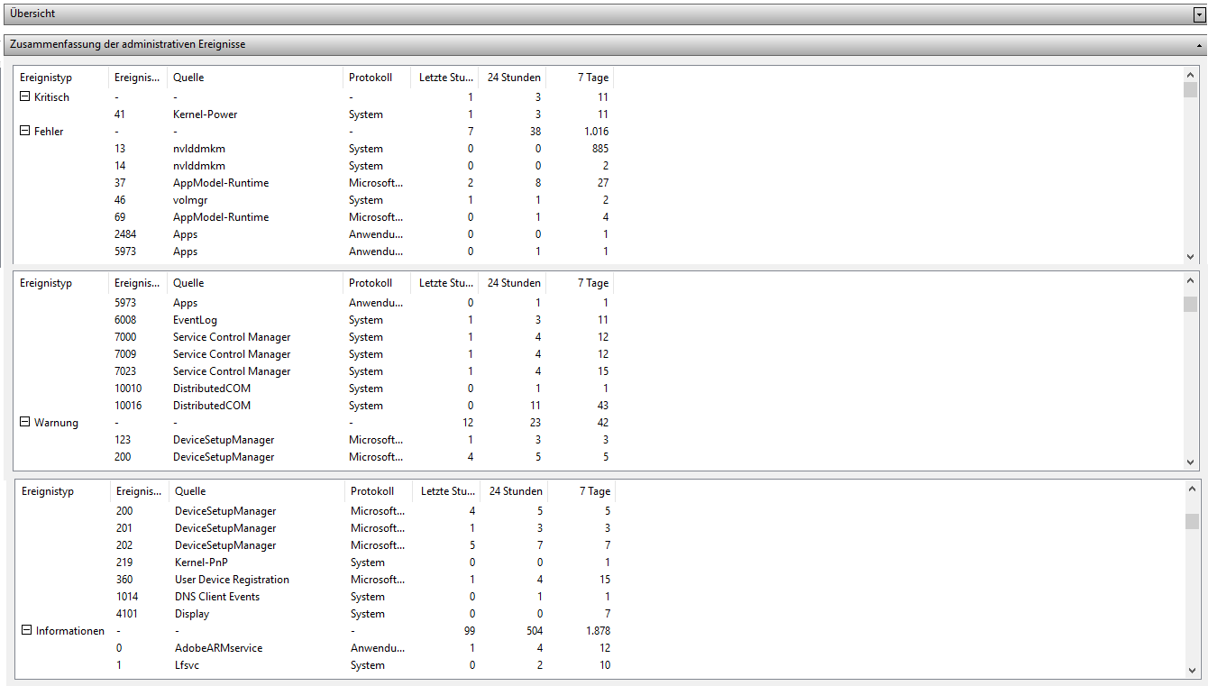

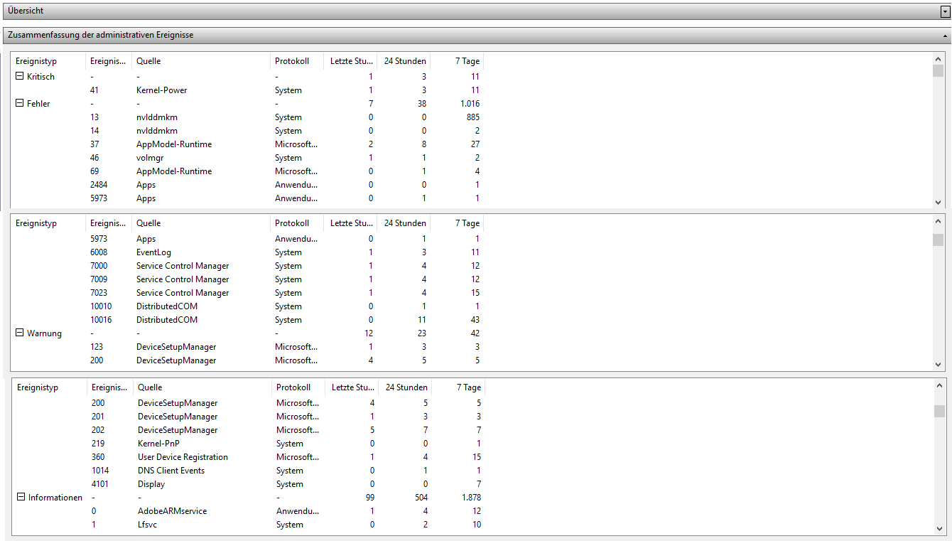

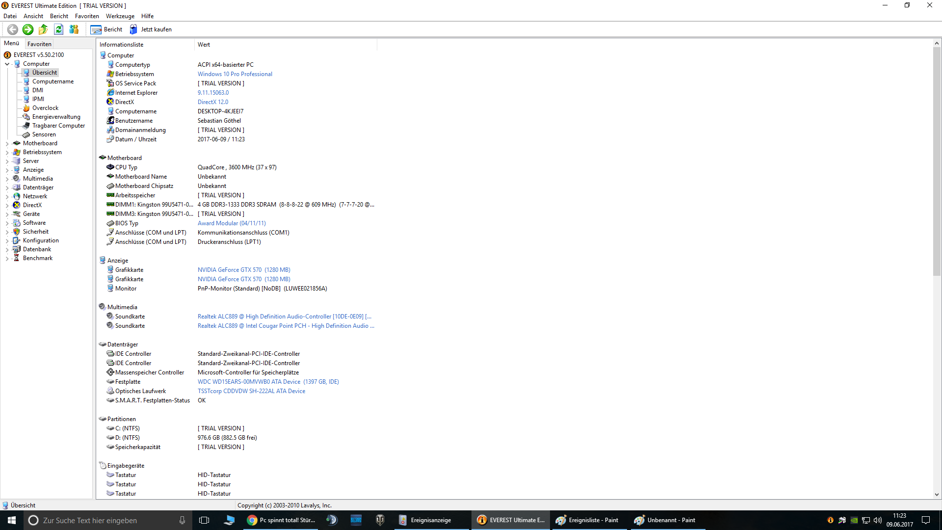

Hier habe ich paar Bilder hochgeladen. Die Computerbase Seite geht komischerweise wieder. Mir kommt es so vor wie wenn es was mit den Lüftern und den Temperaturen zu tun hätte. Letzte Woche war es verdammt warm und da konnte ich nicht einmal diese Seite hier aufrufen.

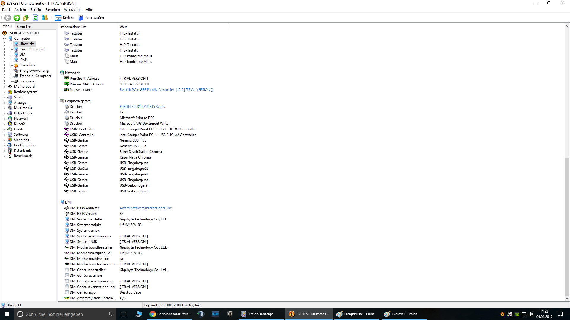

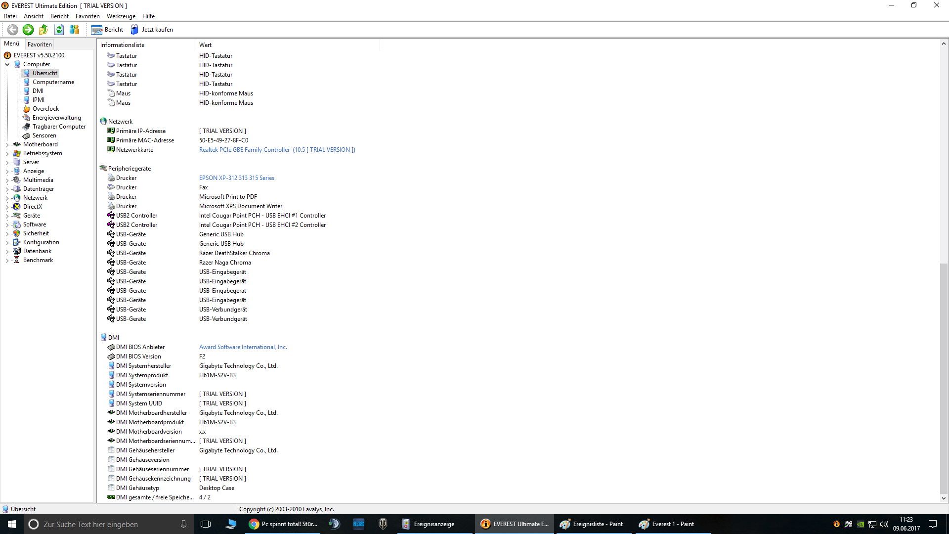

Ist es normal das bei Arbeitsspeicher [ TRIAL VERSION ] steht? Sowie bei DIMM3: Kingston 99U5471-012.A00LF [ TRIAL VERSION ]

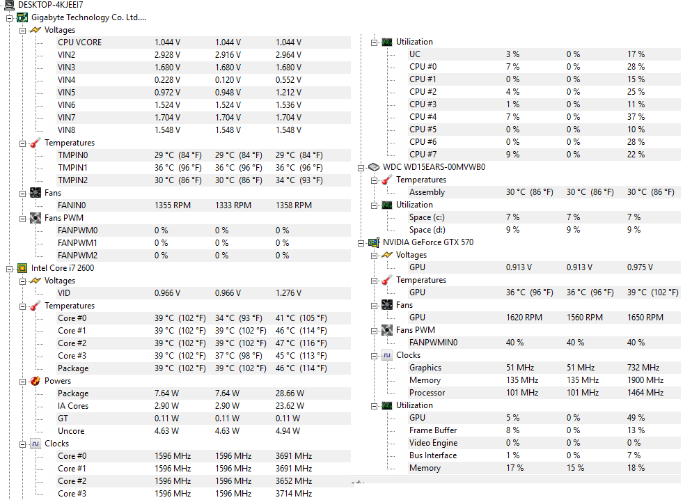

HW Monitor

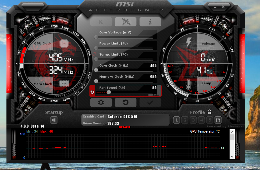

Habe über MSI die Werte der Graka runtergeschraubt jetzt kann ich mit niedrigen Grafikeinstellungen spielen...kann mir das wer erklären? ist die graka defekt? (siehe Bild)

Kann sein dass sich die Graka langsam verabschiedet und den hohen Takt nicht mehr verträgt.
