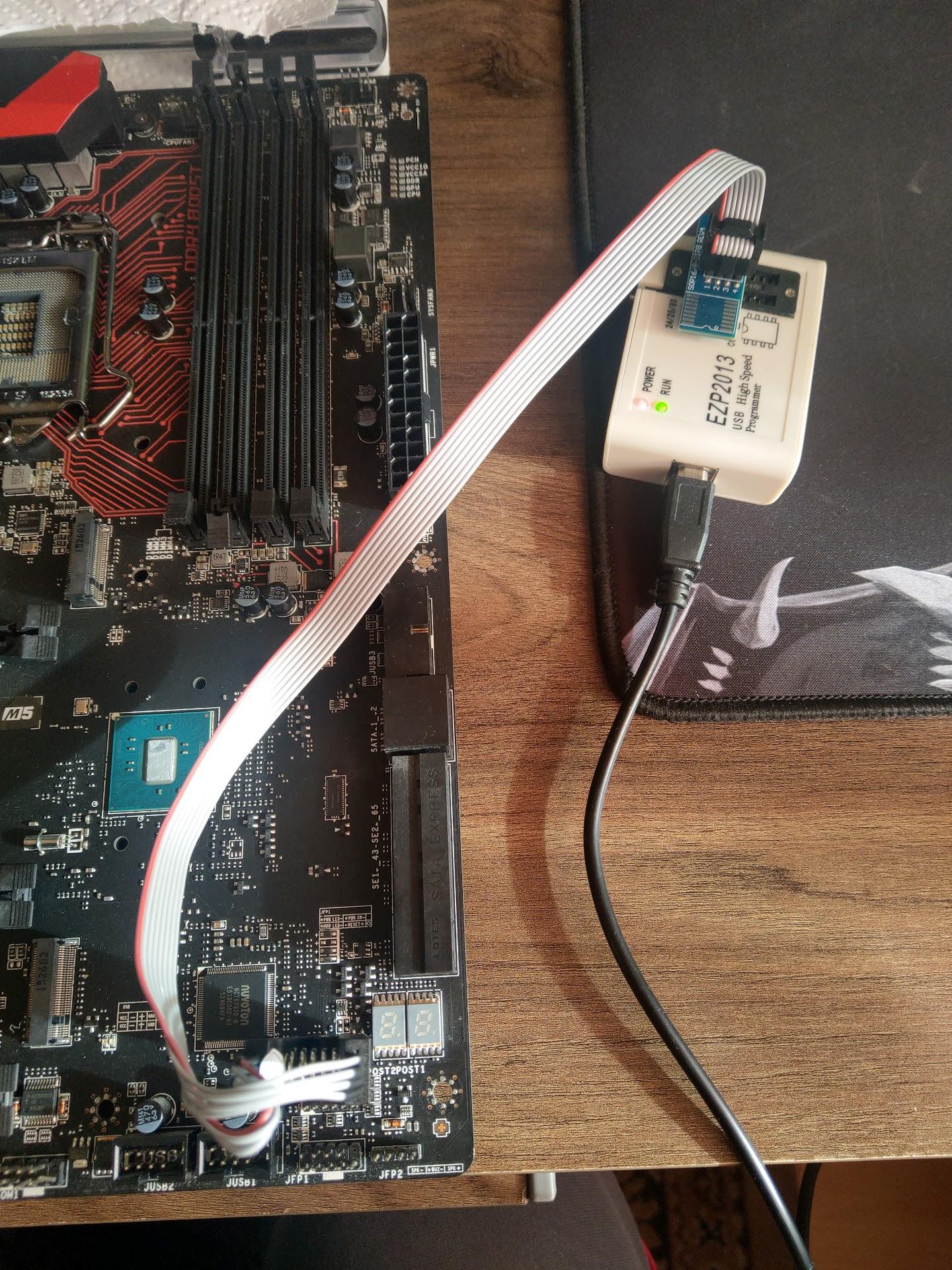

Moin, ich muss dich leider enttäuschen. Der Chip scheint tot zu sein. Ich hab's gestern und heute versucht. Erstens hab ich über zwei Stunden gebraucht, um den Chip überhaupt auslesen zu können. Auf einmal ging's, ich konnte den auslesen, löschen und neu flashen (letzte Version). Hab sogar 'n Bild gesehen, aber nach paar Sekunden ging das Board aus und ich konnte nichts mehr machen. Hab dann alles nochmal stromlos gemacht und heute nochmal versucht - leider ohne Erfolg... Mit Elektronik, Strom messen und so kenne ich mich leider nicht aus. Ich war wirklich froh, dass es auf einmal ging, und dann sowas... Richtig schade. Das einzige, was man (ich) noch machen könnte, ist den Chip auszulöten und zu ersetzen, aber sowas hab ich noch nie gemacht...

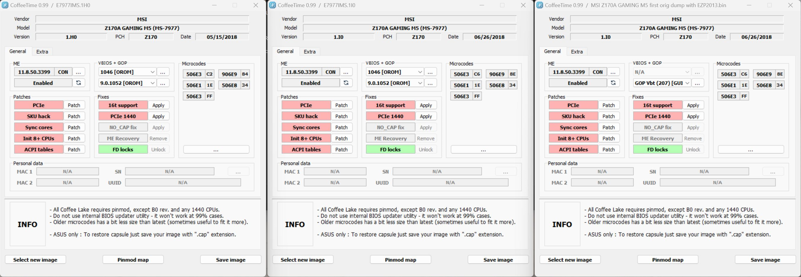

Der Fehler lag aber tatsächlich am korrupten BIOS.
Links und Mitte sind originale vom Hersteller (MSI Website), und rechts ist das, was auf dem Chip war und was ich auslesen konnte. Da sieht man N/A unter VBIOS+GOP, obwohl da eine Versionnummer stehen muss:
https://imgur.com/a/bMttfiH

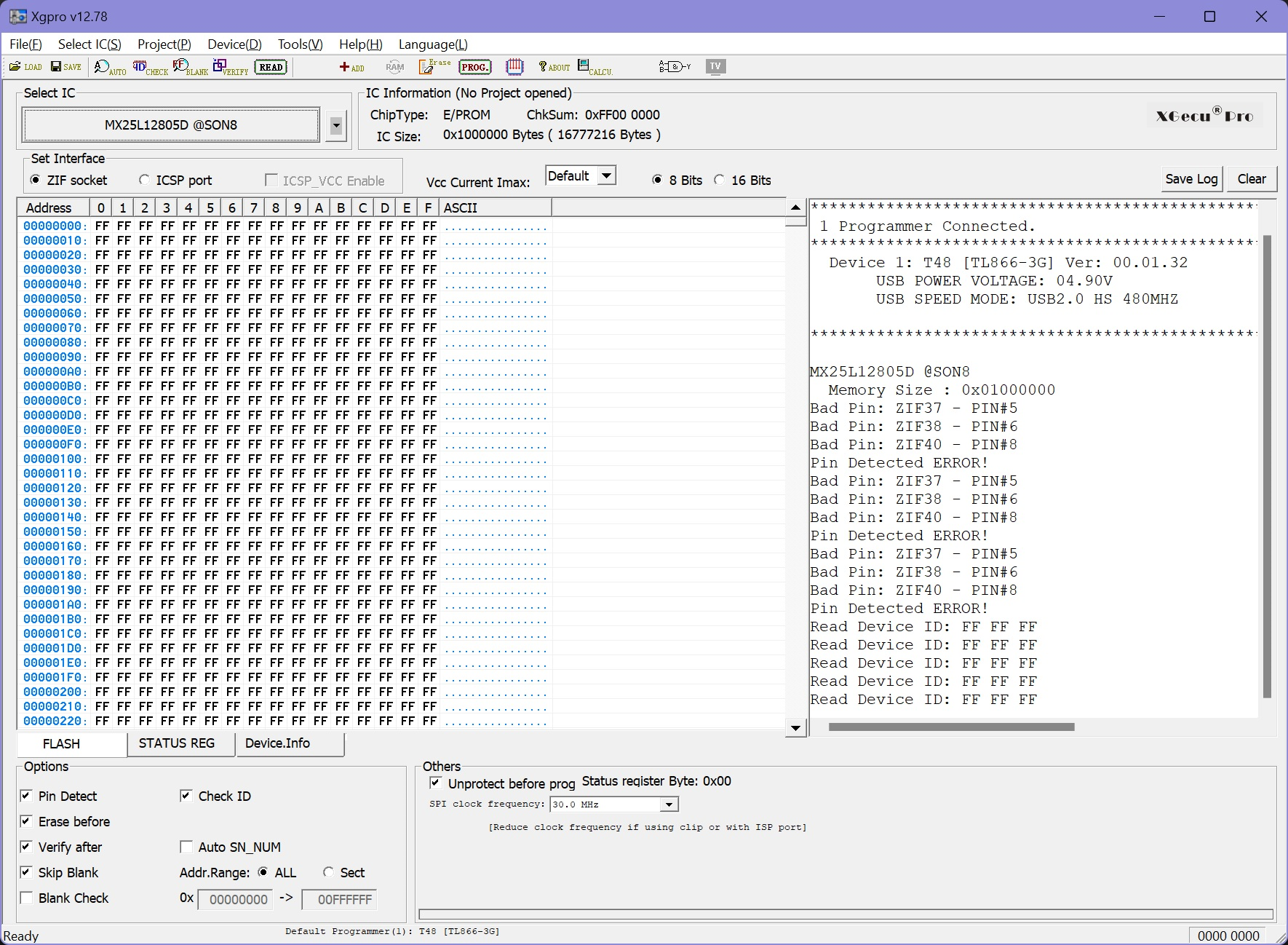

Der Chip antwortet leider gar nicht mehr. Das FF FF FF heißt, dass der Programmer den Chip nicht "sieht" bzw. erkennt:
https://imgur.com/lz3HVYq
