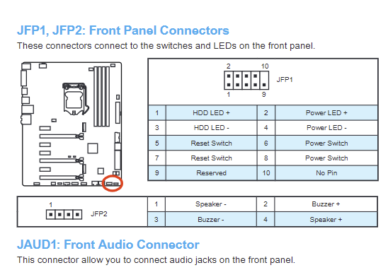

Ist denn auch ein Speaker angeschlossen am JFP2? Nur dann gibts auch einen Ton!

@motorazrv3 nein, ich habe aber die Power-LED dafür umfunktioniert. Blieb aber durchgehend aus!

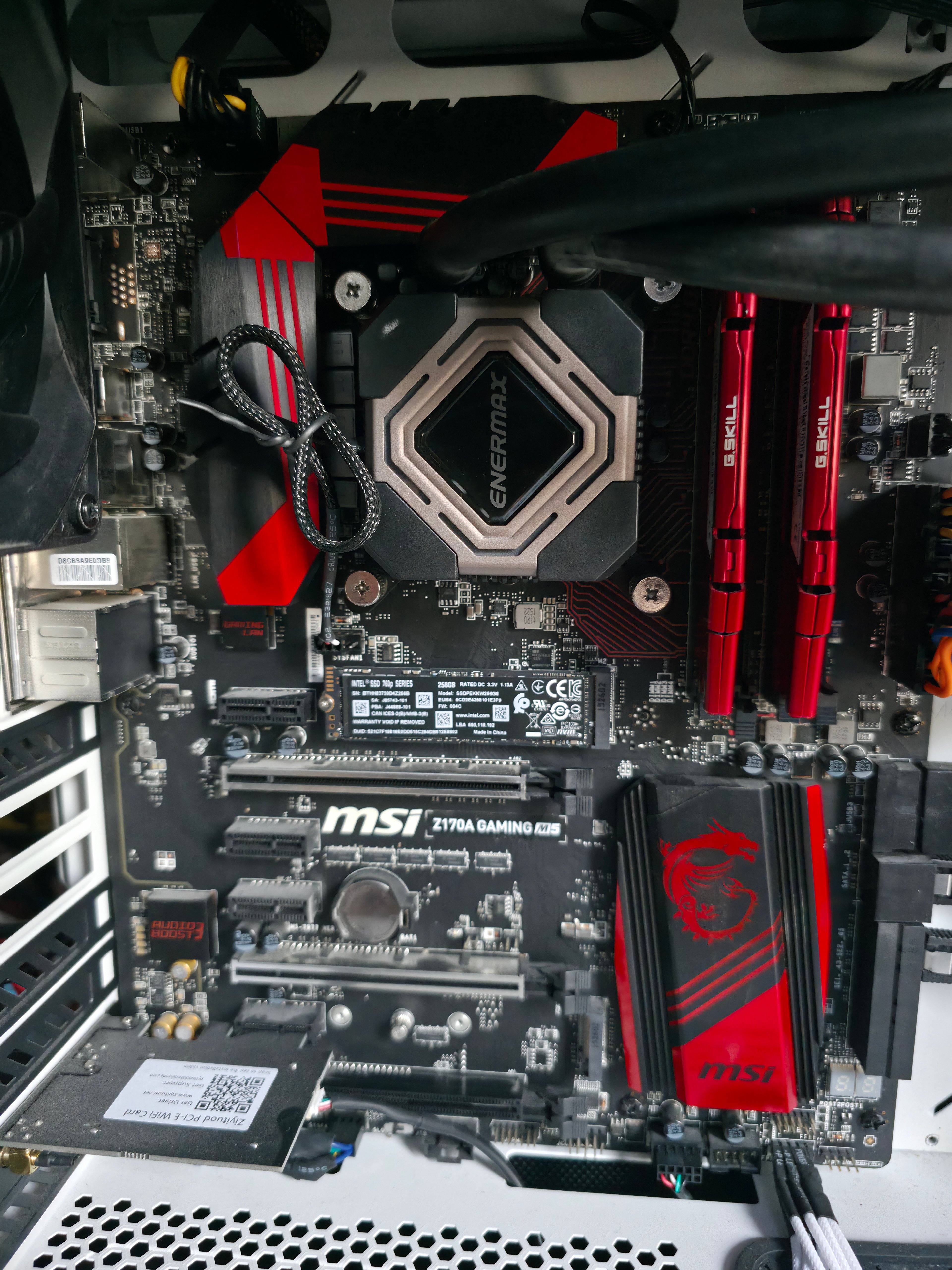

Mach mal ein Bild von deinem Mainboard, evtl. ne bestimmte Revision?
Dann den Link von der Seite wo du Download gedrückt hast.

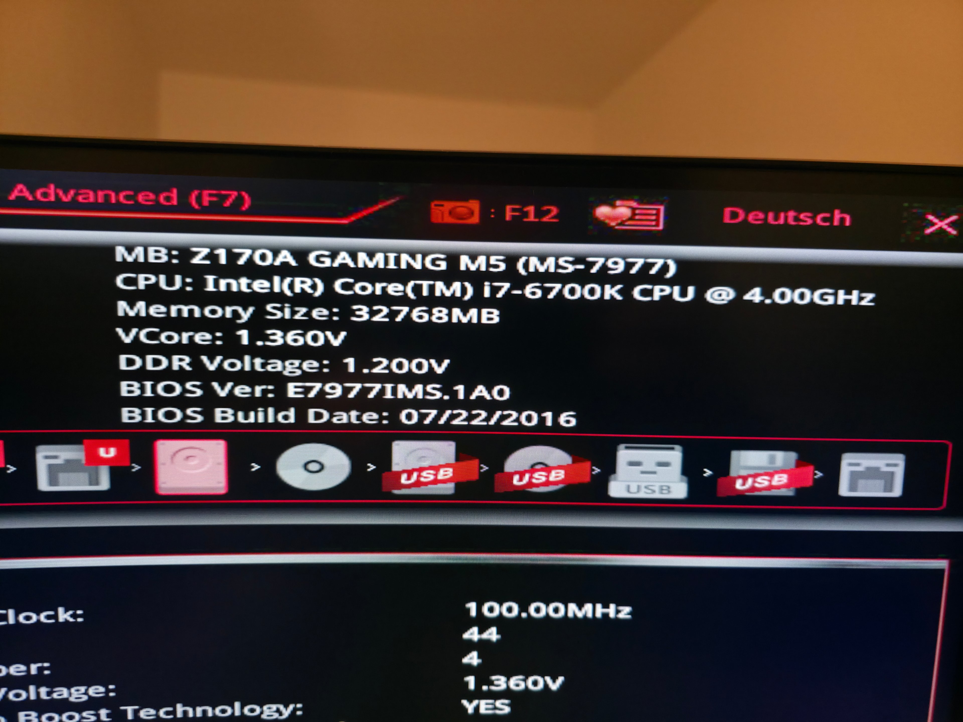

Dache erst das typische MBR -> GPT (CSM -> UEFI) Problem.
aber hier vermute ich einfach das falsche BIOS geflasht.
hört sich nach nem BETA an... also was vorher drauf war.

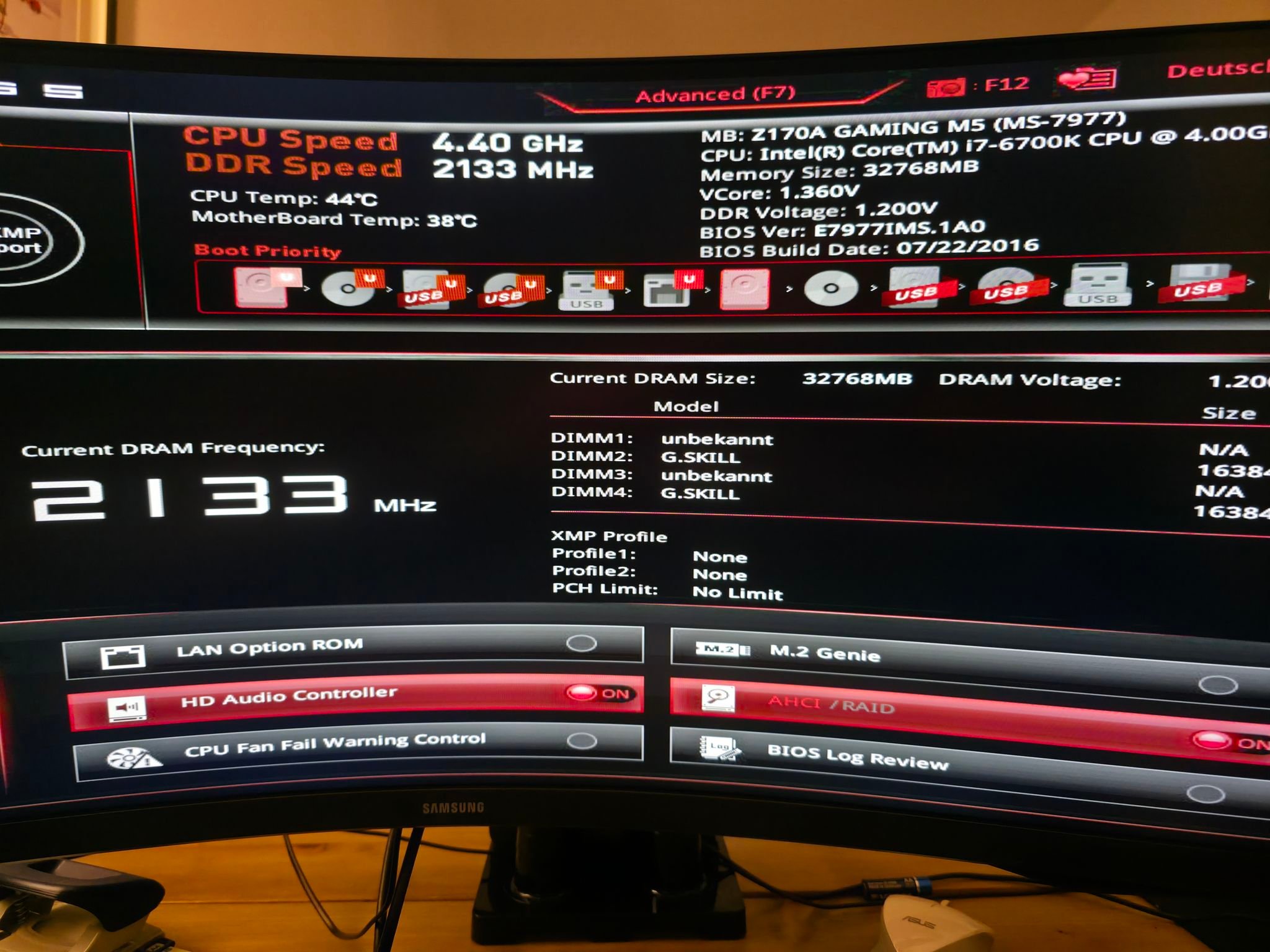

Das BIOS hat die Version .1A0 und nicht .A10.
Die RAMs stecken in A1 und B1, das sollte aber A2 und B2 sein.
Ich würde mal einen RAM rausnehmen und mit nur einem RAM in A2 starten.

@wuselsurfer okay, hat aber ja keine Relevanz, war ein Flüchtigkeitsfehler! :) Sorry!
Okay, mag sein, hat aber über Jahre funktioniert. Und ich habe bereits alle RAM Riegel jeweils einzeln in jeden Slot ausprobiert! :) Ohne Erfolg.
Danke dennoch für die Idee!
@wuselsurfer hab nochmal nachgesehen! Beim Flashen waren sie korrekt gesteckt. Habe sie nach dem vollständigen auseinanderbauen zur Fehlersuche scheinbar falsch gesteckt. Da war das Kind aber bereits in den Brunnen gefallen!
Angehängt ein Foto mit dem Zustand vor dem Update!

Wie gesagt, bei Problemauftritt war er korrekt verbaut, inzwischen auch wieder zurückgebaut wie in Abbildung 1 Seite 29 im Handbuch angegeben! ;)
