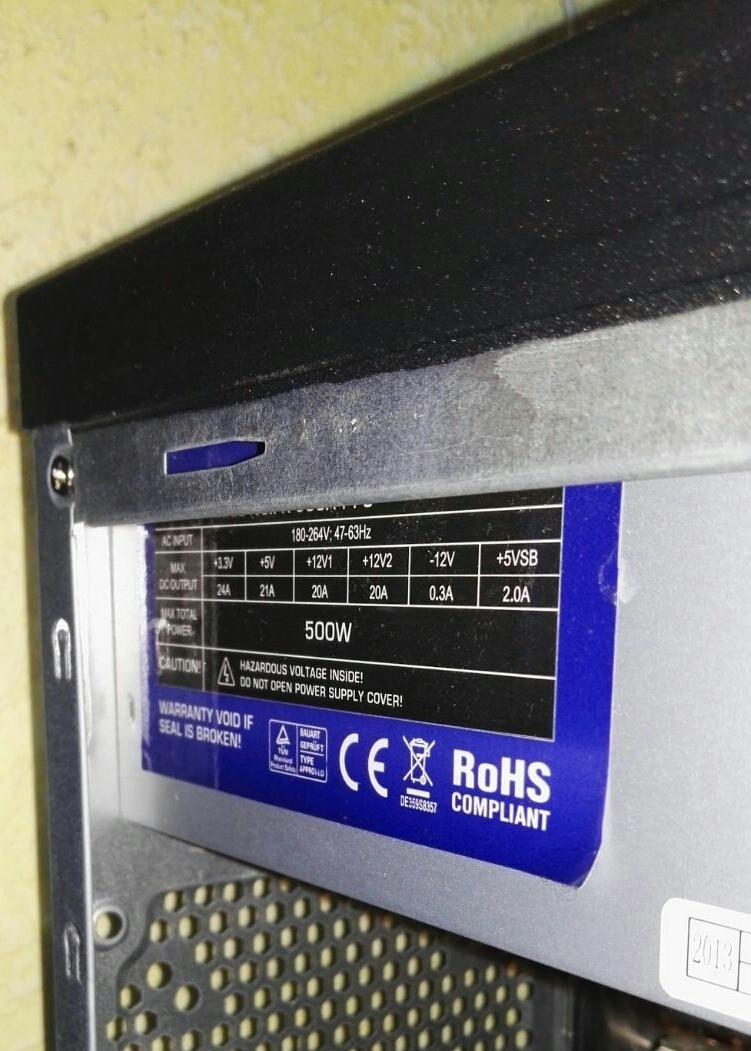

Netzteil Name: Value Series K-500 A PC netzteil (Hoffe es heißt so, habe nicht so viel Ahnung davon).

Kannst du mal ein Bild vom Netzteil machen wo die Daten drauf stehen zb.vom Aufkleber.
Steht da kein Hersteller drauf?
Ich hoffe du kannst damit etwas anfangen...
Naja sieht nicht nach einem Marken Netzteil aus,könnte auch daran liegen wenn es Probleme beim Lastwechsel hat.Hat zwar 20 A auf zwei 12 V Schienen,aber ob es das wirklich bringt ist fraglich.

Veruche mal mit programmen wie Furmark oder Prime den Rechner stäker zu belasten,wenn er dann nicht abstürzt liegt es vermutlich nicht an der Hardware.
Ein NoName Netzteil liefert nicht immer die angegebene Leistung wie es drauf steht.Wie gesagt ist auch nur eine Vermutung und ohne ein anderes Netzteil zum testen kannst du es auch nicht herausfinden.
Die 500 Watt ansich reichen natürlich locker aus für dein System,nur wie gesagt ob es dieses Netzteil auch wirklich liefert ist die Frage.
