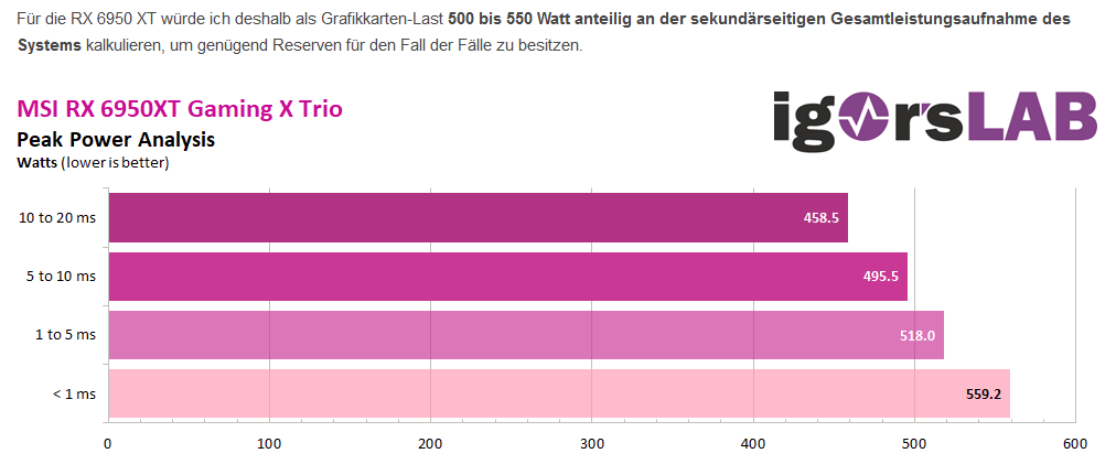

Ja, 600 Watt ist etwas dünn für deine GPU. Die GPU hat eine Empfehlung für ein 850 Watt Netzteil.
Du kannst die GPU testweise mal Power Limitieren.
Reaktionen: Restart001
Das Maxpro II ist technisch leider so veraltet das es sogar nur ~550 Watt auf der 12V Schiene liefert ...

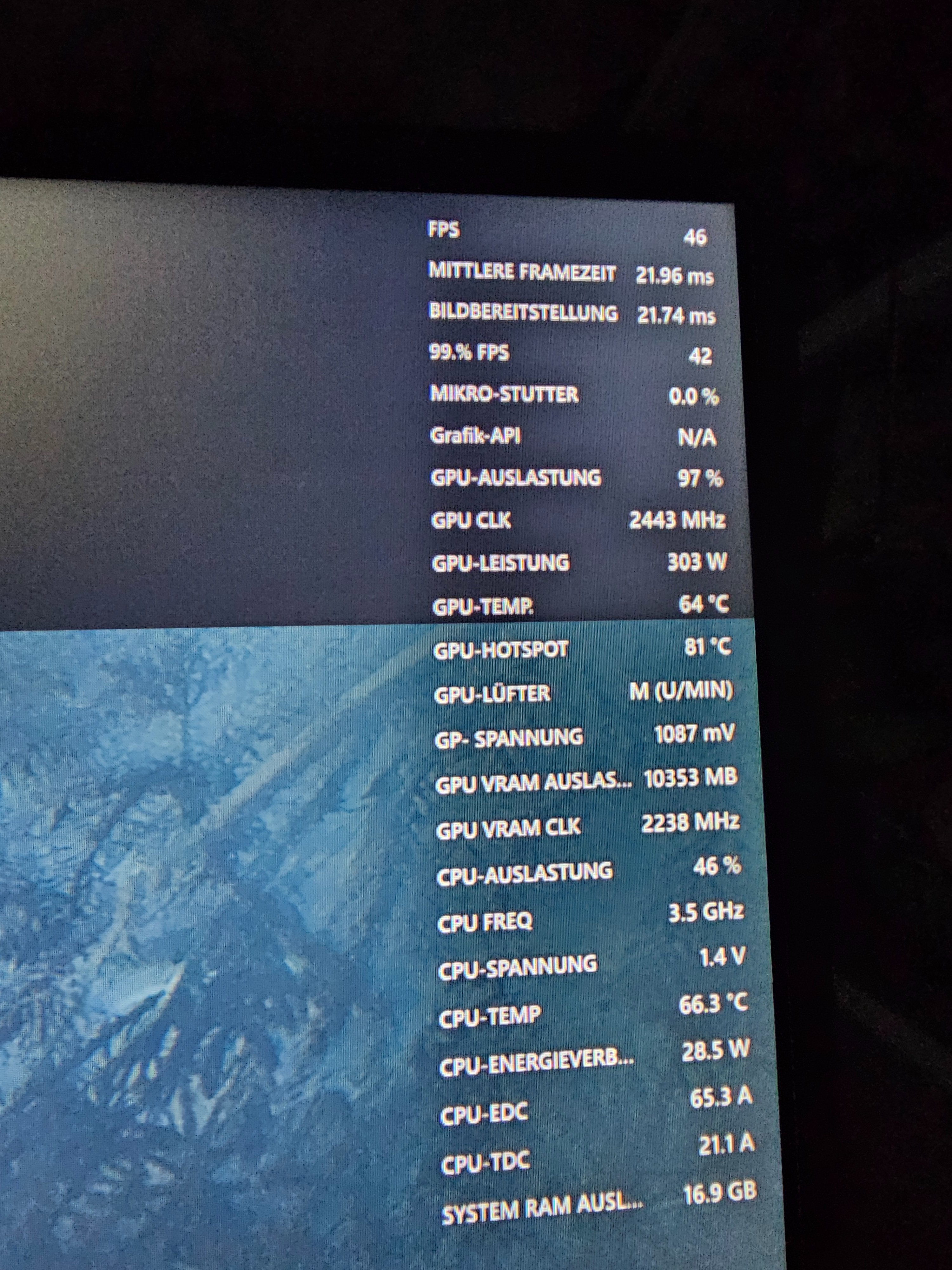

Hier mal während des Spielens meine Daten

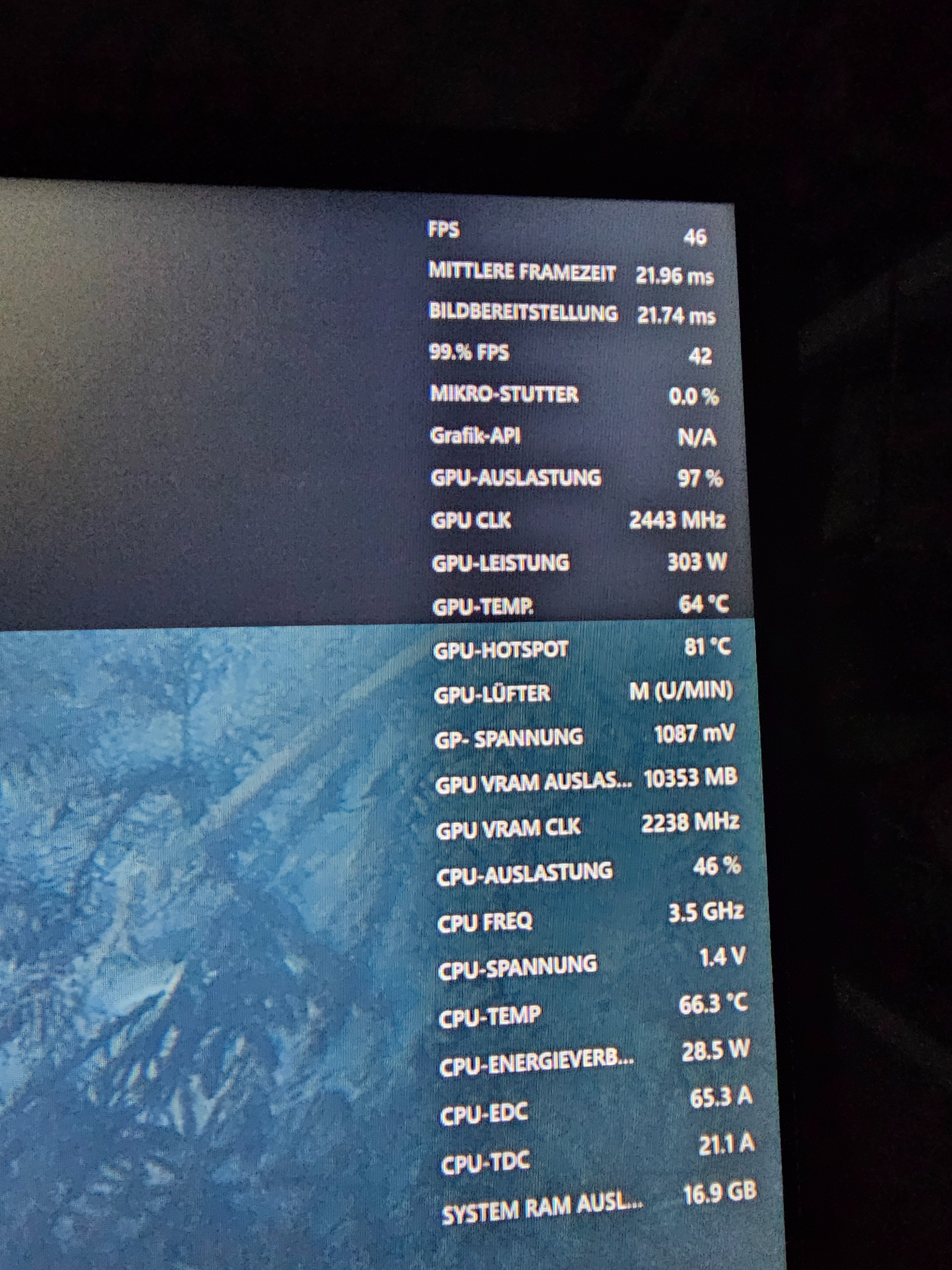

Wo finde ich diesen? Ja hab lediglich jetzt statt den 32 Zoll den 43 Zoll TV dran. Kann das schon der Auslöser sein oder müsste ich mal Testen den TV an ne gesonderte Steckdose anzuschließen wobei das ja auch Quatsch wäre oder. Hab eben mal mein BIOS geupdateted. Wie gesagt hab ja sonst auch stundenlang zocken können ohne Probleme. Jetzt stürzt er bei Until Dawn immer an der selben Stelle ab
wie mache ich das am Besten ? wenn es dann nicht abstürzt liegt es am Netzteil?

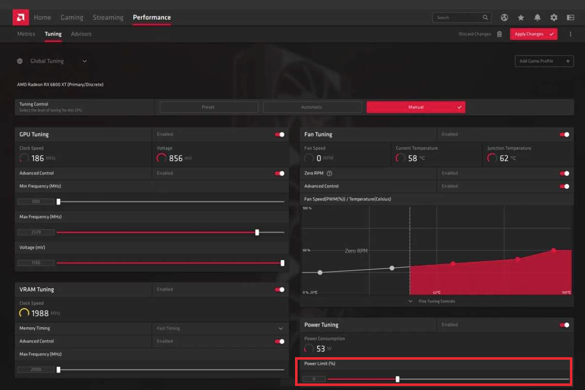

@Wo bin ich hier du meinst undervolten über die Adrenalin Software?
Das sollte hier (unten rechts) in Adrenalin gehen (habe keine AMD-GPU und kann daher nicht selber direkt nachschauen). Damit limitierst du einfach wie viel Strom die GPU sich maximal nehmen darf.
Wenn es dann nicht mehr abstürzt, dann ist dein Netzteil unterdimensioniert (dass das der Fall ist, ist aber jetzt auch schon klar...).

Hab jetzt nochmal getestet und bei Andrenalin nur undervoltet eingestellt und bei Until Dawn mal nicht auf 100% Rending jetzt ging es. Hab dann aber wieder auf 100% gestellt da ging es immer noch muss ich wirklich mal testen. Will demnächst noch nen CPU Wechsel machen von Ryzen 5 3600 auf Ryzen 7 5700 x3d da werde ich um ein neues Netzteil nicht rum kommen. Kannst du mir eins empfehlen oder aber die 6950 verkauft wobei die Top ist und sich eine NVIDIA 4070 geholt die sind sparsamer
Undervolt ist etwas anderes als ein Power Limit. Beim Undervolt soll (einfach gesprochen) die gleiche Leistung bei weniger Stromverbrauch erzielt werden, das kann zu Instabilitäten führen. Das Power Limit hingegen limitiert einfach nur die Stromaufnahme, was immer stabil ist.

Wie muss ich denn beim Powerlimit vorgehen? Kannst du mir das irgendwie erklären
Den markierten Slider (unten rechts) nach links ziehen. Rein vom Gefühl her würde ich -20% oder gar -30% sagen.

Wie gesagt was mich irritiert vorher ging alles ohne Probleme nur der neue TV dran und schon so? Oder ist das die höhere Auflösung auch Spiele ja jetzt 4k vorher auf 2560x1440 jetzt eben auf 3840x2160
Dann wird es daran ziemlich sicher liegen. Deine GPU hatte bei einer geringen Auflösung weniger Last, da die CPU bereits früher limitierte (https://www.computerbase.de/forum/threads/limitiert-cpu-xyz-die-graka-abc.818979/).
Du kannst es ja mal selber testen, indem du die Auflösung wieder auf 2560x1440 stellst und schaust wie die GPU dort ausgelastet ist (im Overlay s.u.). Wann was limitiert ist natürlich stark abhängig vom Spiel und von den jeweiligen Grafikeinstellungen, aber eine höhere Auflösung benötigt immer mehr Rechenleistung von der GPU.

So lange deine GPU voll ausgelastet ist (was sie ja auf deinem Foto ist), bringt eine neue CPU in Spielen keine nennenswerte Mehrleistung. Wenn du jetzt vorrangig in 3840x2160 anstatt in 2560x1440 spielst, dann verschiebt sich die Last sogar noch mehr auf GPU.
So lange dein Gesamtsystem zudem für dich genügend FPS liefert, würde ich da erstmal gar nichts upgraden. In 4K empfiehlt sich die Nutzung von Upscaling um die Grafikkartenlast zu reduzieren (AMD FSR); 4K hat mehr als die Doppelte Anzahl an Pixeln gegenüber WQHD.
Ganz platt gesagt: würdest du in dem Szenario unten eine doppelt so schnelle CPU einbauen, dann würde sich nur die CPU-Auslastung halbieren. Die FPS und die GPU-Auslastung blieben gleich. Damit hättest du also erfolgreich Geld aus dem Fenster geworfen.

Du sagtest ja nen Powerlimit auf 20% weniger ist dann der Stromverbrauch auch geringer aber dann dann hat die Grafikkarte auch weniger Leistung?
Ja, natürlich. Das skaliert aber nicht linear, d.h. 20% weniger Stromaufnahme führt nicht automatisch zu 20% weniger FPS (vielleicht 10% weniger FPS - wenn überhaupt).
Vielleicht müssen es in deinem Fall auch gar nicht 20% sein, da kannst du dich so weit rantasten bis es nicht mehr abstürzt.
