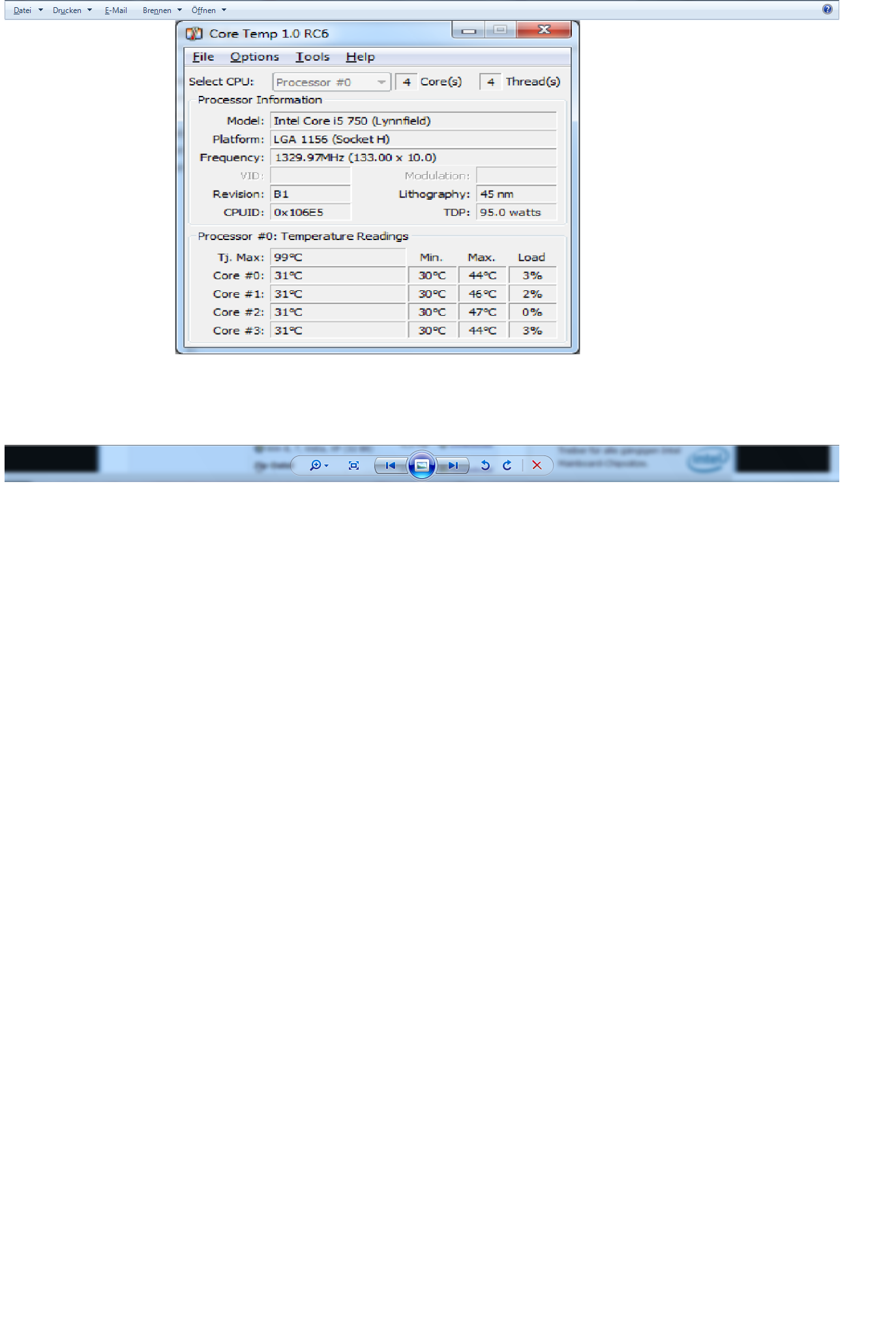

Nutze Afterburner und HWInfo um im Spiel zu sehen wie die Temperaturen sind.

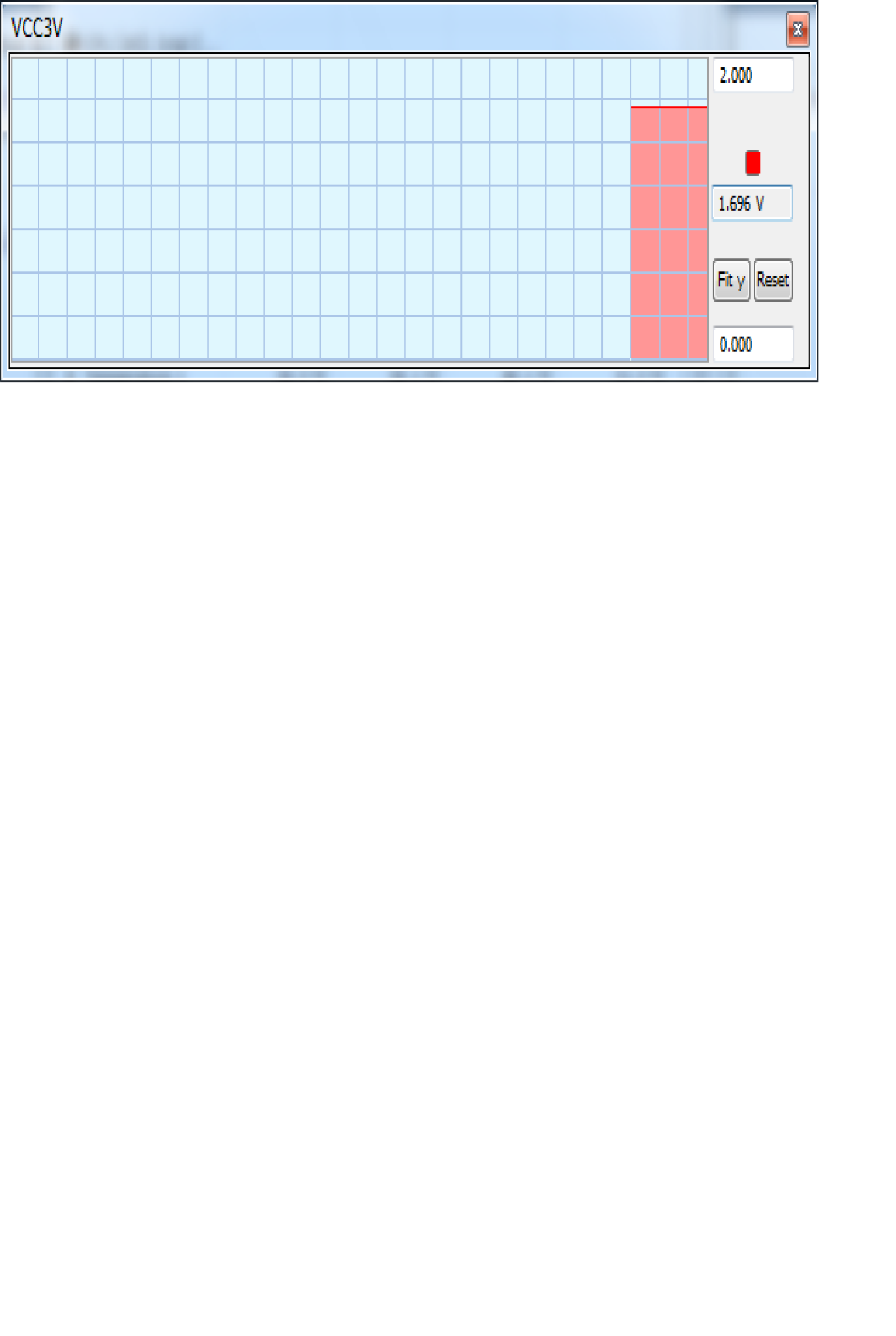

Drauf klicken und zoomen
Sieht normal aus also nicht zu hoch
Netzteil ein anderes verfügbar ? von Bekannten/Freundeskreis vielleicht
Meinst du das hier? Das ist für VCC3V. Das gleiche ist für VSB3V & VBAT3V
