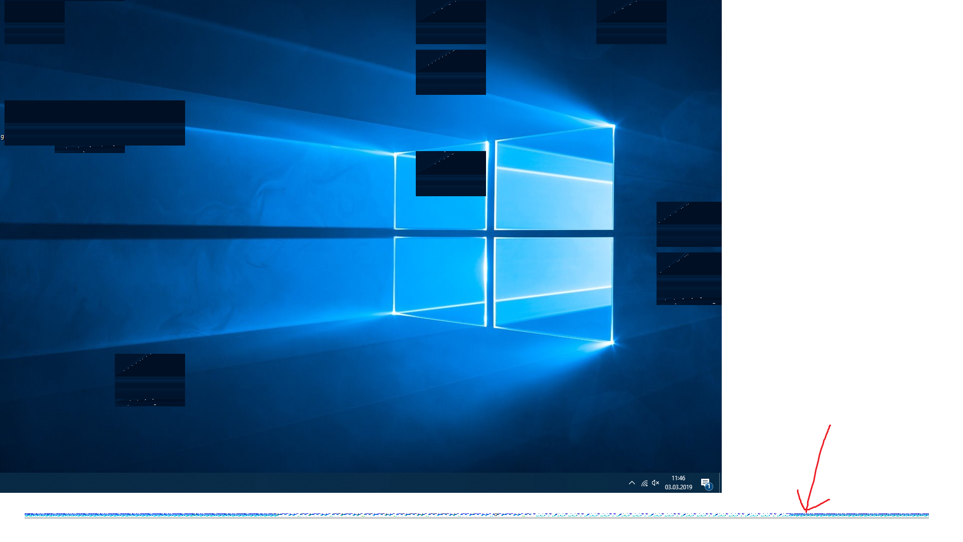

mein PC macht immer mehr Probleme, weiß aber nicht woran es liegt!
Eigentlich habe ich gedacht es liegt an der alten HDD Festplatte die auch 8 unbehebbare Sektorenfehler aufweist.
Wenn ich PC starte kommt Windows Logo, danach wird Bild schwarz. Wenn ich auf Neustartknopf drücke, fährt er erst richtig hoch.
Dann dauert der Start mehrere Minuten.
Symbole werden teilweise nicht angezeigt oder erst mit langer Verzögerung.

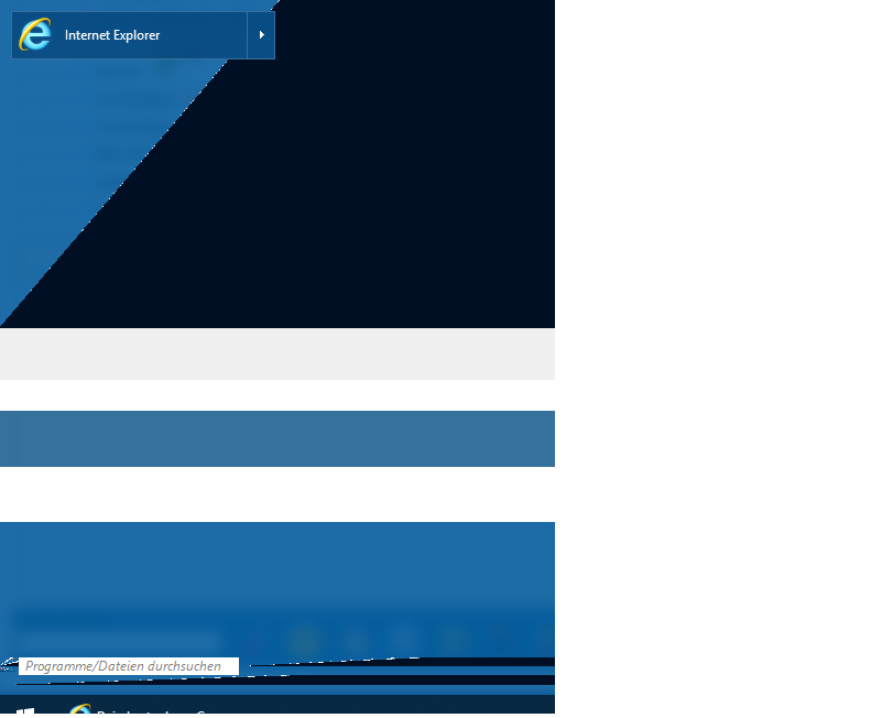

Und seit heute macht es auch grafische Fehler, wie hier wenn ich Startmenü öffne, oder über den Symbolen am Desktop waren auch alles so blau/schwarze Kasten drüber.
Selbst wo ich den Screenshot in Paint bearbeiten wollte, hat es am Rand so komische Punkte gemacht, hab da mal ein Teil in Bild 2 reinkopiert wo der rote Pfeil draufzeigt.
Ich wollte mir eigentlich eine SSD kaufen, aber wenns jetzt die grafischen Fehler macht, weiß ich nicht ob das dann behoben ist, oder ob jetzt auch noch die Grafikkarte kaputt geht? (Spiele funktionieren aber noch)
Kann mir wer helfen, das Problem zu deuten? Was ist hier nur los... :(
Danke!

Nenn uns mal bitte deine Hardware. wichtig NT / GPU (Verkablung auch i.O.?)
GPU Treiber aktuell?
versteh ich das richtig, die Bildfehler kannst im Screenshot mit ablichten?
Denke auch das ist die Graka wenn du die Fehler schon per Screenshot erwischt. Stecke mal testweise eine andere Graka rein...
Ja wenn ich Screenshot mache sind die Bildfehler mit drauf. Und es macht ganz unten am Rand so Pixel hin wenn ich Paint öffne, wenn ich davon wieder Screen mache, hab ich sie mit drauf.
Die Kasten am Desktop verschwinden, sobald ich mit Mauszeiger drüber gehe.
Solche Fehler machts aber jetzt auch wenn ich Programm öffne das man die Schaltflächen nicht sieht. Ist ja echt grausam gerade... :(
Gestern waren die Bildfehler noch nicht da. Langsam ist schon lange und das 2 mal starten vielleicht seid 1 Woche.
Ja Grafikkartentreiber ist der aktuellste drauf.

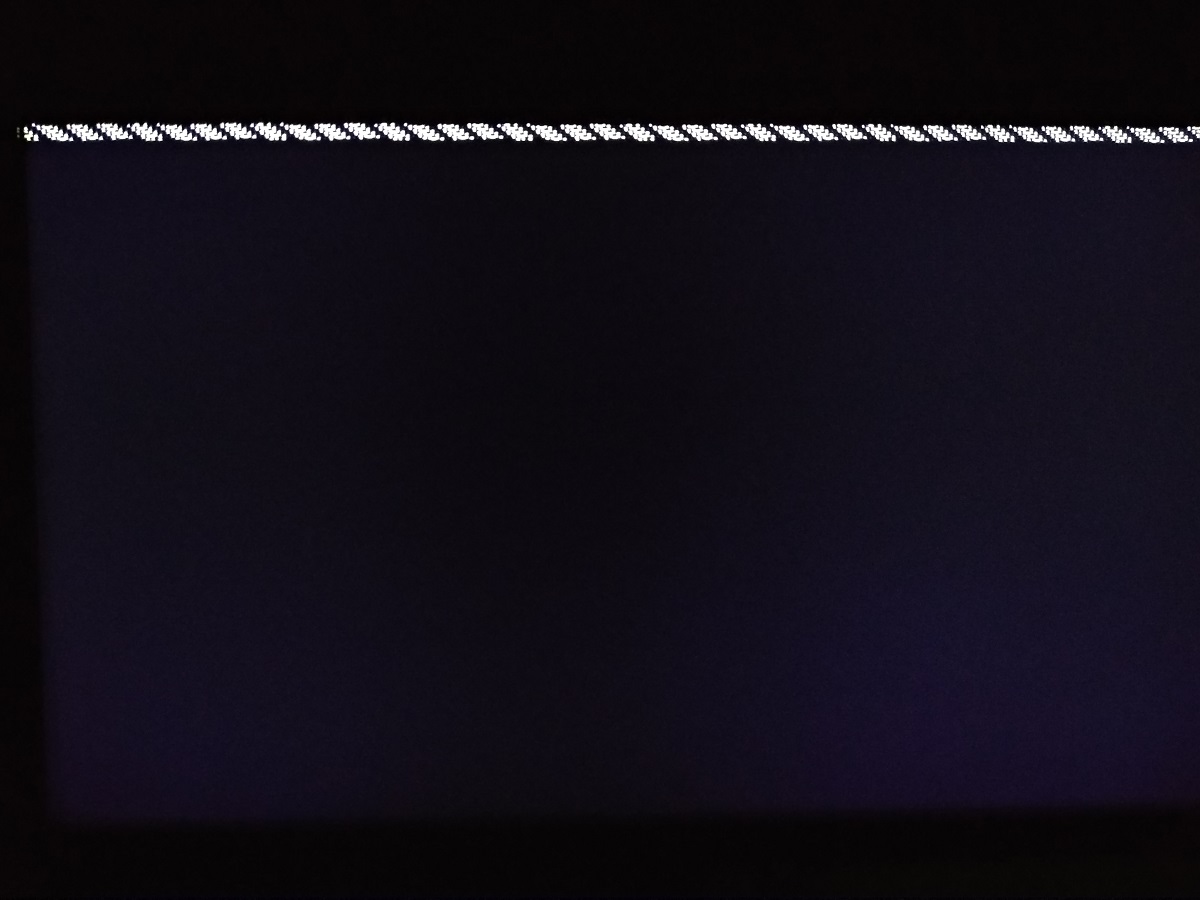

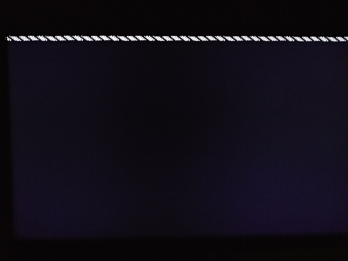

PS: Jetzt beim 1. Start hats sogar eine Reihe gelber Pixel hinterlassen.
Also am Netzteil liegt es nicht, habe ein anderes eingebaut und startet ebenfalls nicht beim Kaltstart.
Startet, dann kommt das Windows Logo, dann schwarzer Bildschirm, manchmal mit der Pixelreihe siehe vorigen Beitrag. Dann drücke ich Reset Knopf, dann startet es normal.
Und jetzt mal zum Test eine andere Festplatte eingebaut und startet ohne Probleme und viel schneller.
Also ich würde sagen die Festplatte ist hin!!!
