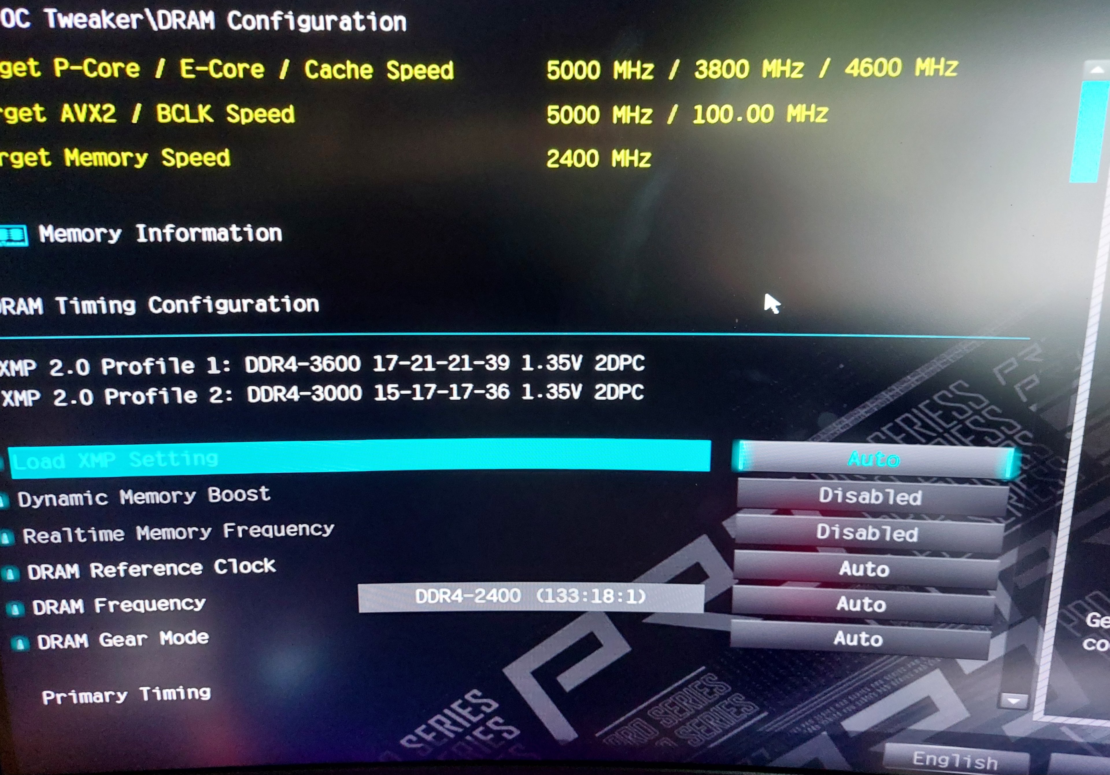

wie finde ich das heraus? ._.
Dort steht irgendwas von DRAM Frequency...
Ja, da steht 1,35V bei XMP und 3.000 oder 3.600MHz und 1,2V bei 2.400 MHz.
Ich würde vielleicht mal 1,37V auf den RAM geben, vielleicht läuft ja dann das XMP-Profil stabil.
Das geht im BIOS, aber beim AsRock B660 kann ich Dir da nicht helfen im Moment.
Leider ist jedes BIOS anders und im Handbuch steht nur, daß man die RAM-Spannung unter OC-Tweaker findet
Sitzen die RAMs in den Steckplätzen 2 und 4 (A2 und B2; Handbuch Seite 6 , 14)?
Ja die Rams sitzen in slot 2 und 4
Das mit der Voltage hat nichts geändert
