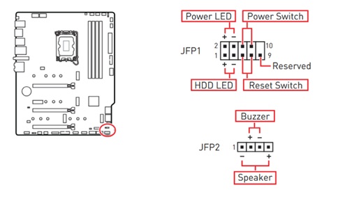

Ich würde prüfen ob es einem Kabel oder am Startknopf direkt liegt, am Mainboard bei "Power Switch" direkt mit etwas leitendes Brücken, zum Beispiel mit einem Schraubendreher oder Messer.
