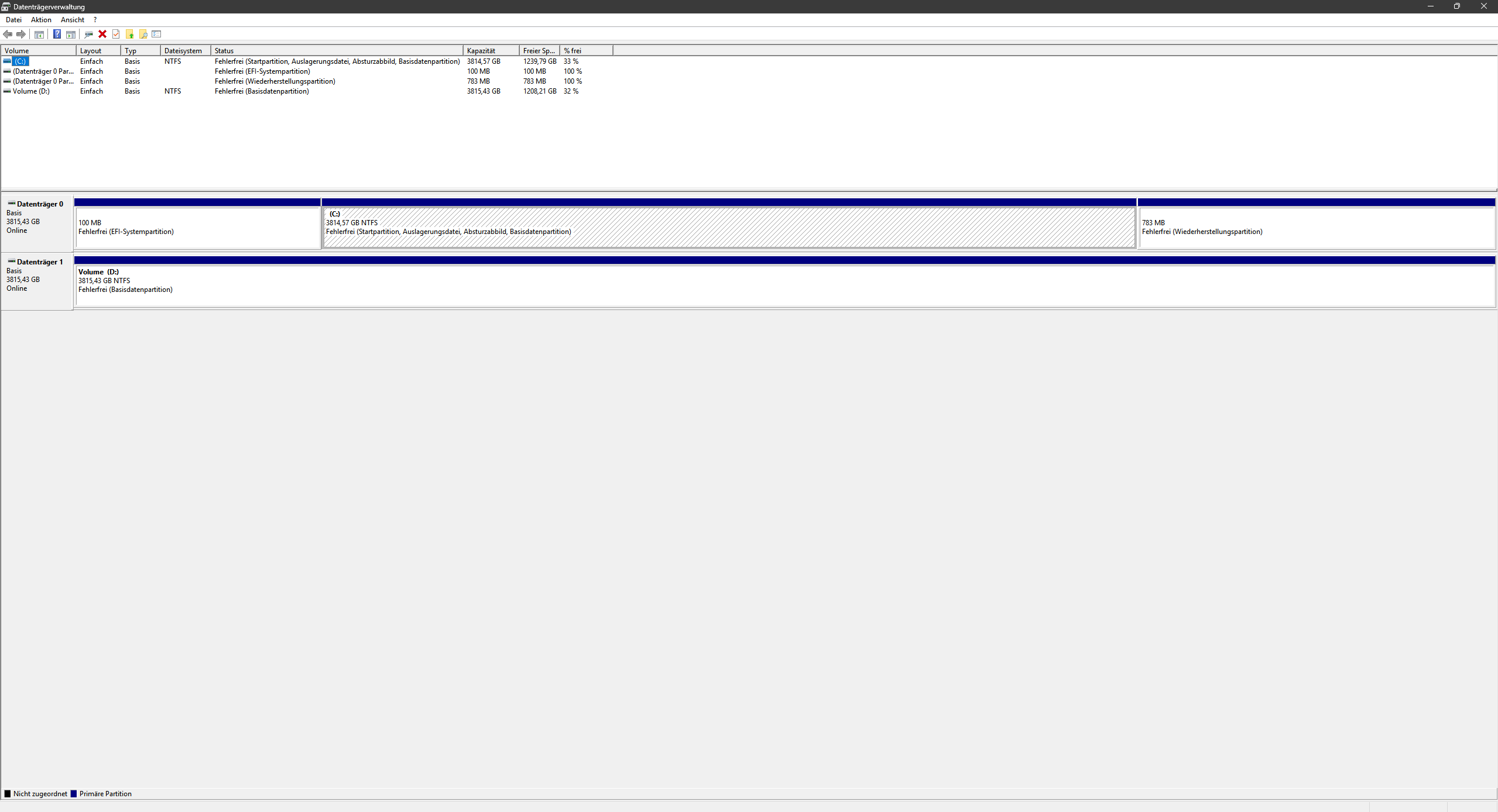

Sollte dein PC aktuell laufen, bitte einen Screenshot der Datenträgerverwltung.
Ja, wie gesagt, starten kann ich den immer. Maximal nach zwei Kaltstarts hatte ich den immer am laufen bekommen. Und ich nutze den ja auch gerade um hier zu antworten.
Anbei ein Screenshot meiner Datenrägerverwaltung.
