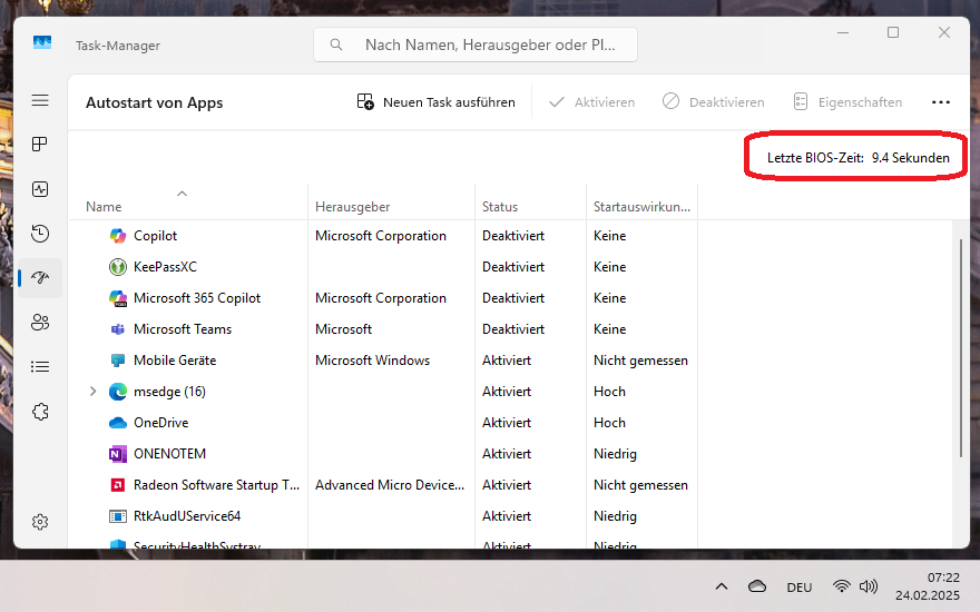

Schau mal im Taskmanager Autostart von Apps Letzte Bios Zeit wieviele Sekunden da sind.
Und wieviele Programme da eingetragen sind.
Eventuell steht bei Startauswirkungen was?
