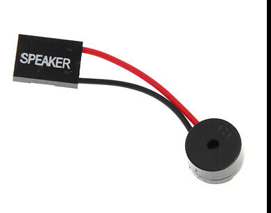

Es kommen keinen Pieptöne oder dergleichen
Ist denn ein Speaker auf dem Mainboard verbaut/angeschlossen
War nie im OC betrieben. Wollte das System ohne RAM starten, da passiert gar nichts. RAM wieder rein und nun ist es komplett tot. Geht nicht mehr an :(
