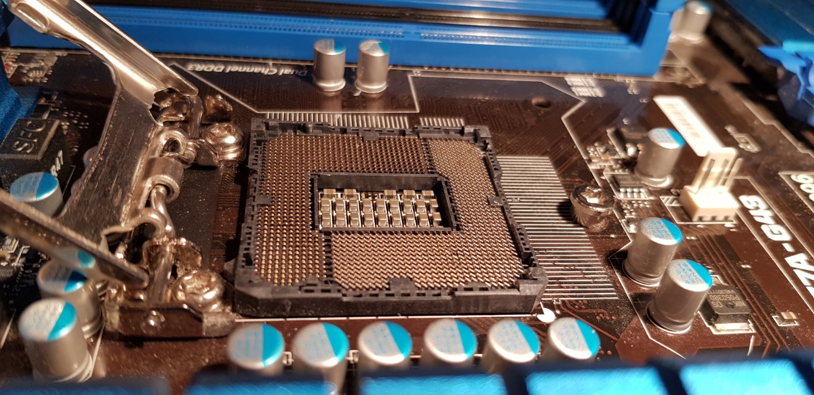

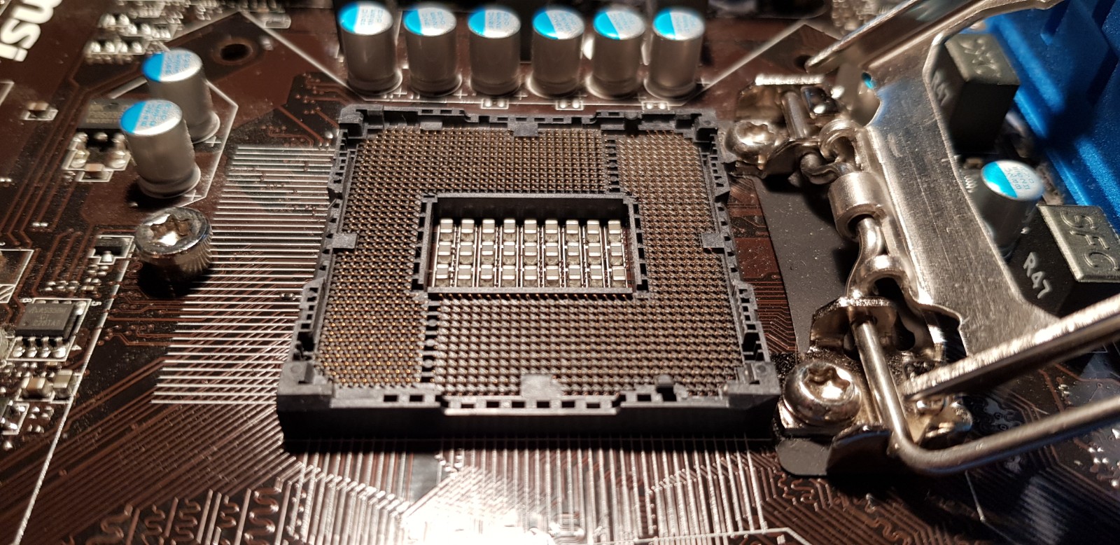

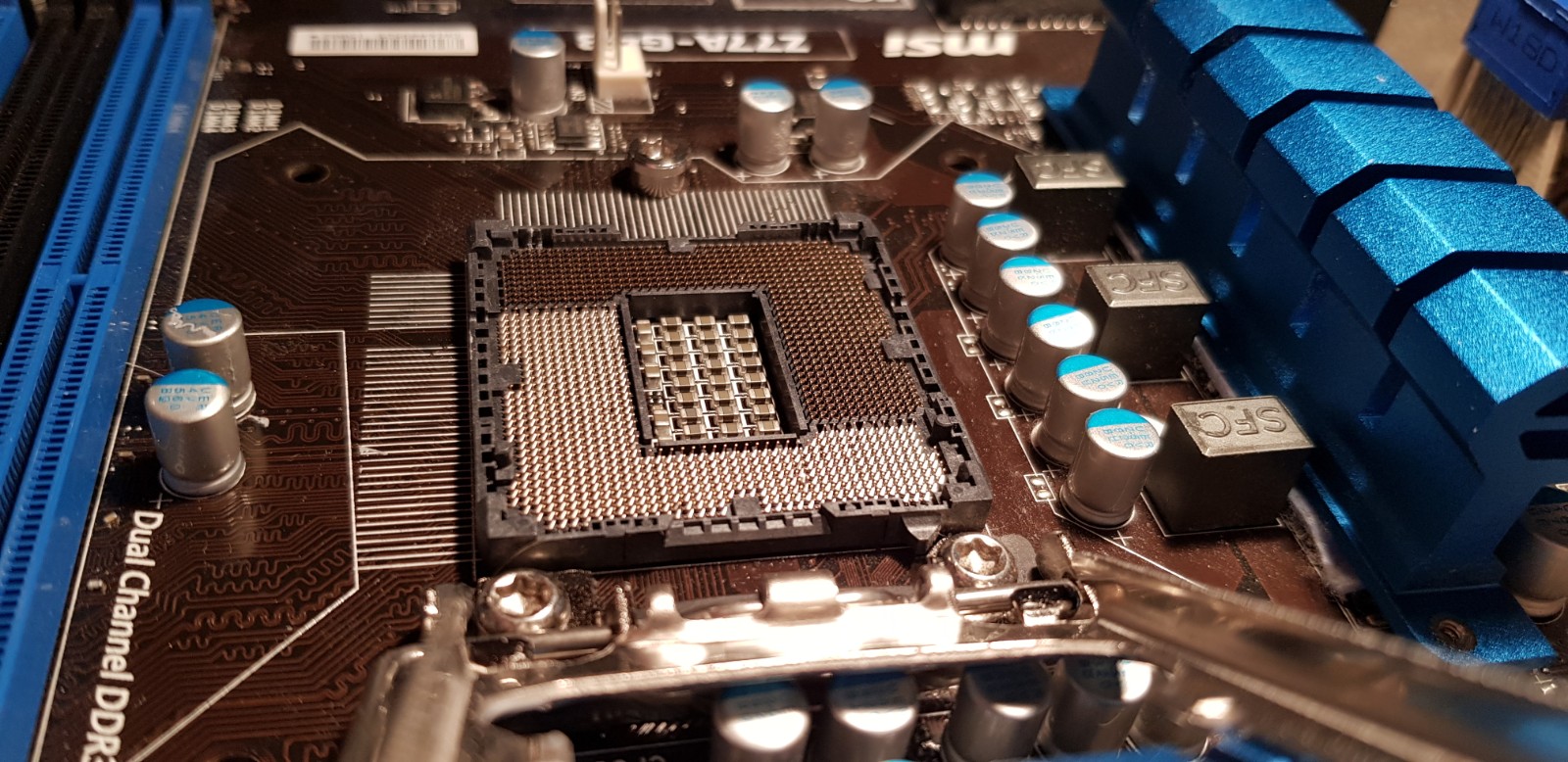

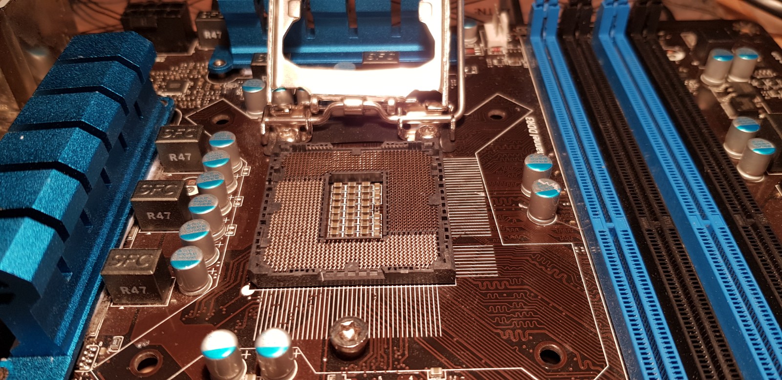

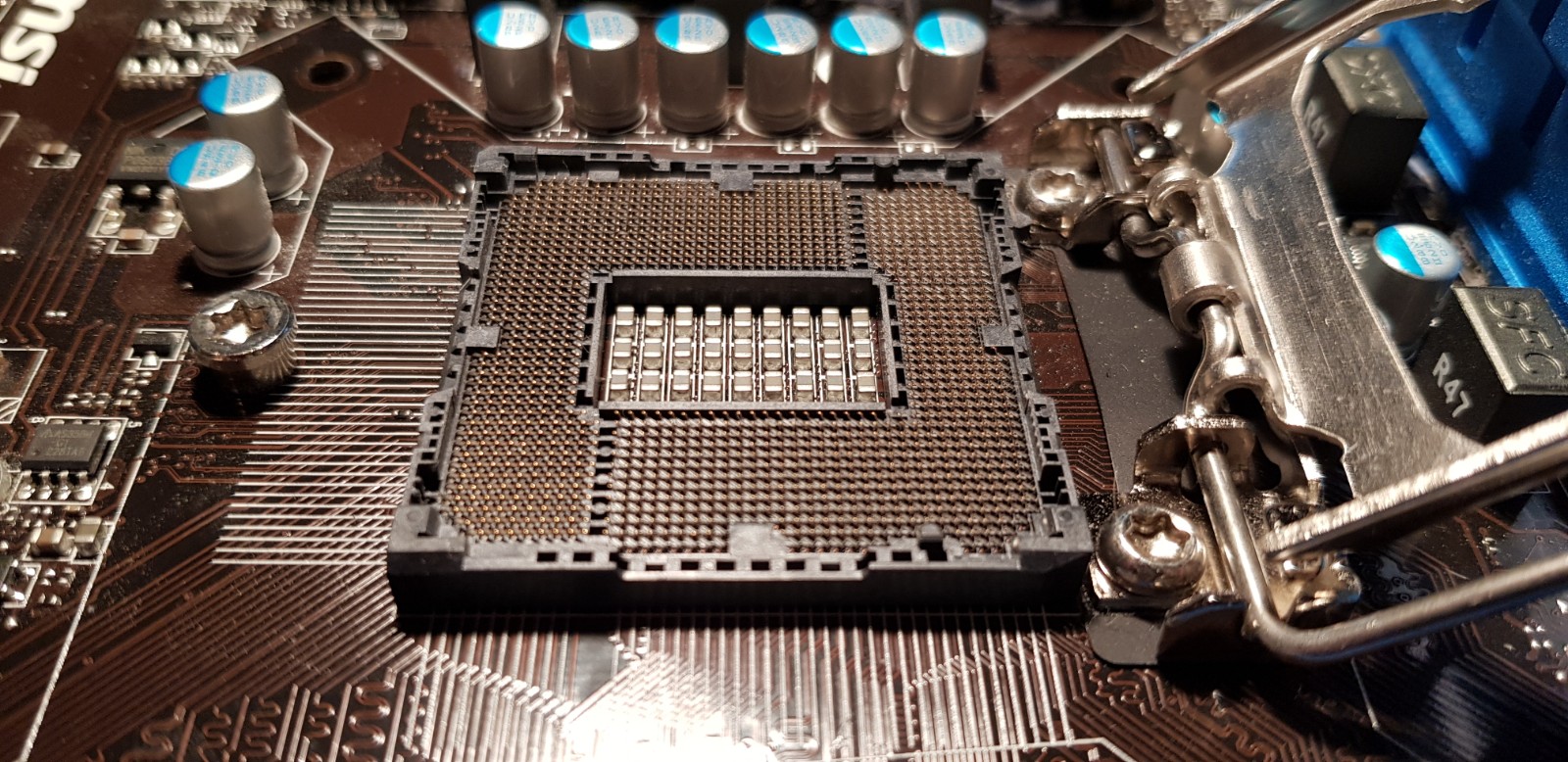

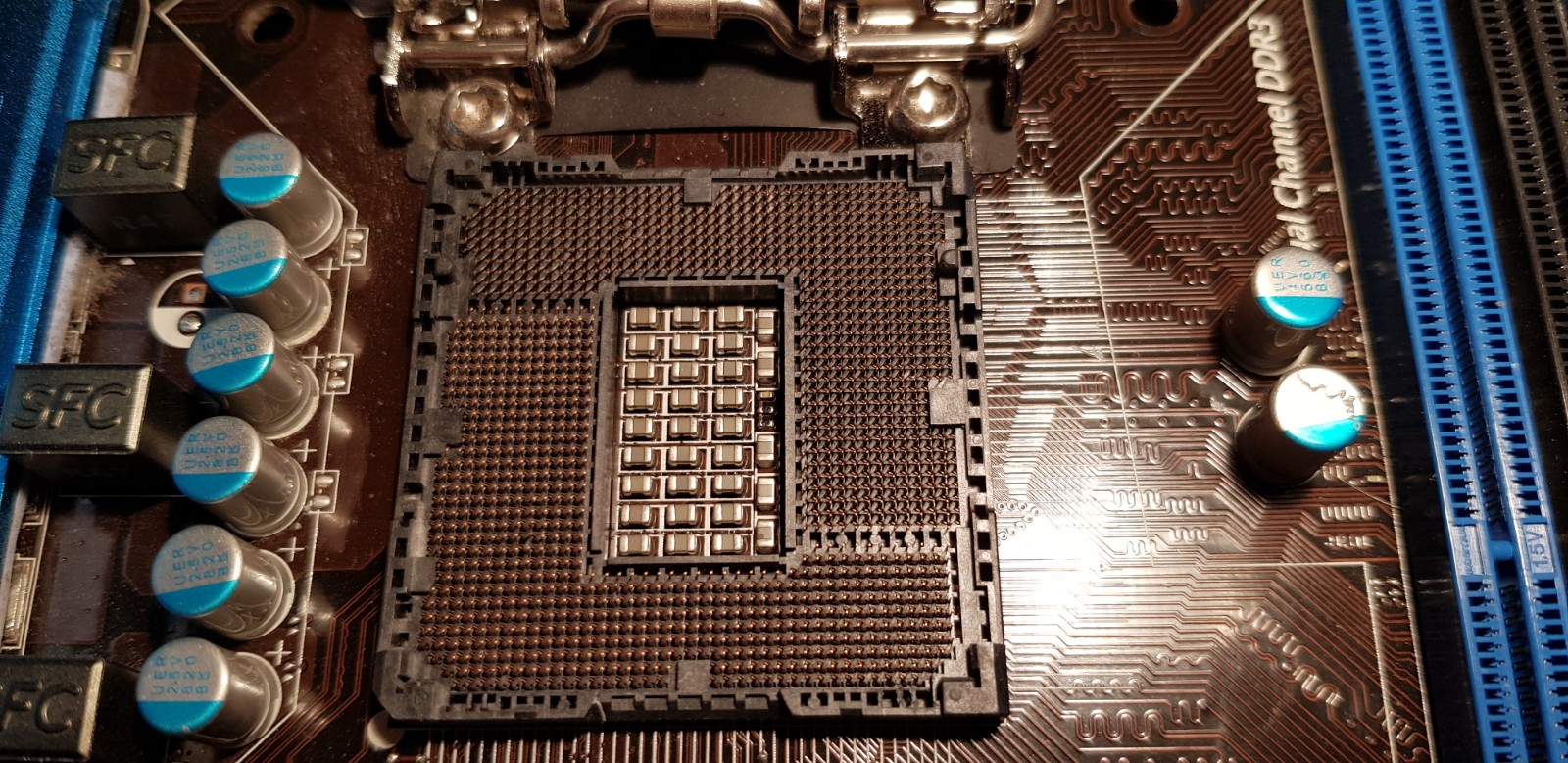

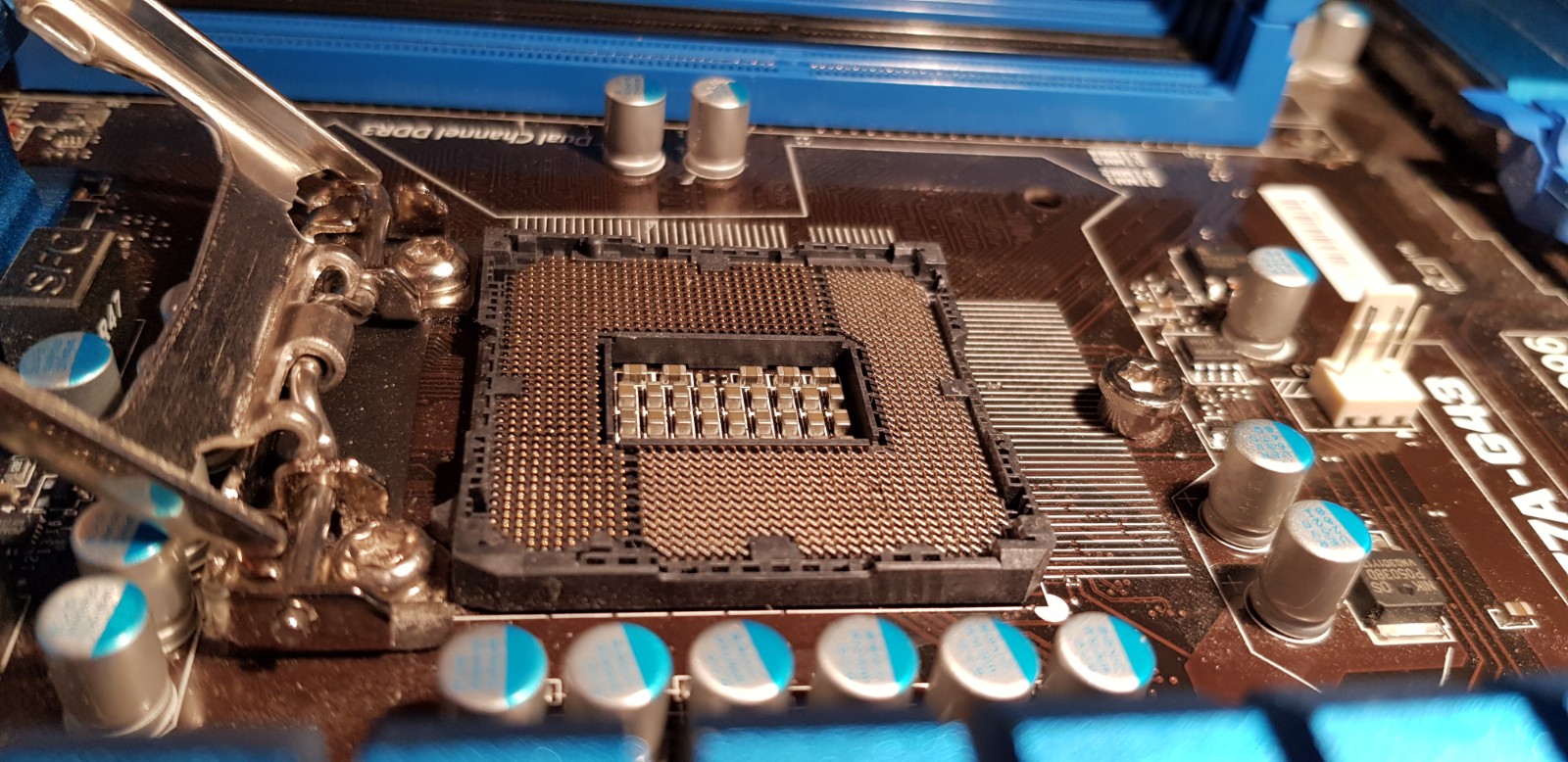

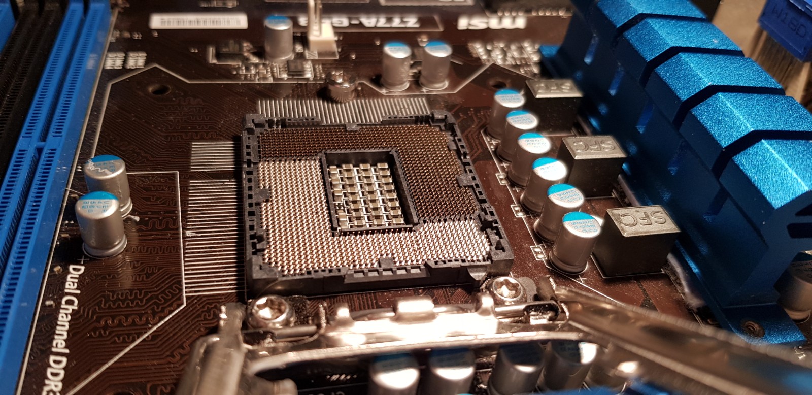

Hier die Bilder. Ich hoffe das Licht reicht, bei uns gewittert es gerade stark und es ist saudunkel.
Ja, CMOS-Reset hab ich durchgeführt.

Das hört sich alles nicht sehr gut an für deine CPU .Bei zu hohen Kräften gab es aber auch schon MB Schäden .Eins von beiden wirds wohl hinter sich haben wenn das mit dem anziehen keinen Erfolg mehr bringen sollte .
am Sockel sehe ich nichts was auf ein Problem hindeuten würde.
da schauen paar Pins minimal aus der Reihe aber das sollte nicht relevant sein. Da es von einer anderen Perspektive nichts mehr zu sehen ist.

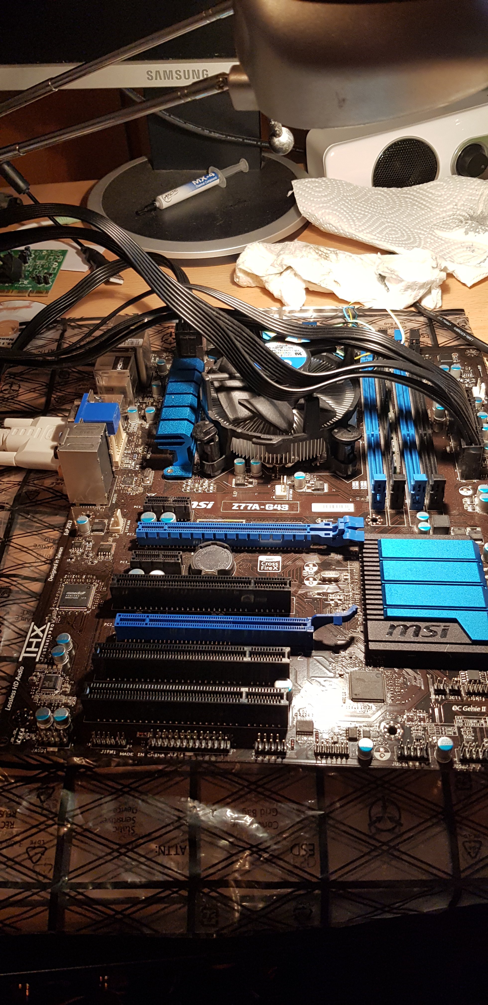

Diese Gedanken hatte ich auch, aber der Umbau erfolgte gestern in das neue Gehäuse und lief damit auch bis heute Nachmittag und dem Lockern der Schrauben. Abstandshalter warten eigentlich alle richtig dran und drin, aber wissen kann man nie. Powerbutton habe ich mit dem Reset-Knopf ausgeschlossen.
Ich bin erleichtert, dass die Biegungen des Sockels für dich auch "im Rahmen" aussehen. Aber was kann ich noch machen, bzw. testen? Es ist alles sehr merkwürdig, muss ich sagen.
Soll ich das Teil trotzdem mal ausgebaut testen und evntuell ein Problem mit dem Gehäuse auszuschließen?
ja, am besten nach "Null-Methode"
Hab jetzt nichts dran, aber es funktioniert noch immer nicht. :-(
