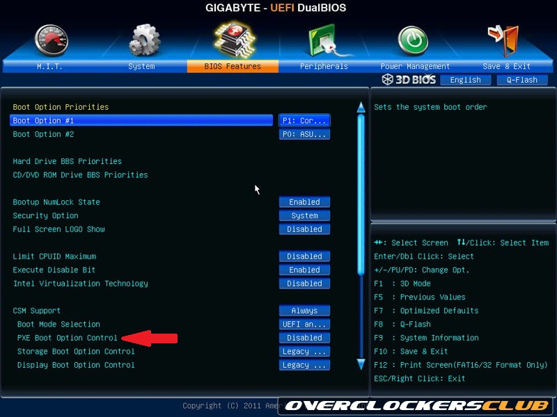

da ist pxe boot im uefi aktiviert
der sucht dann 40 sec. lang nach einem pxe server, findet keinen und bootet dann normal weiter.
das kann man im uefi ausschalten
/e
ich hab jetzt auf die schnell kein screen vom asrock gefunden aber diese option:
gibts es auch beim asrock board
In der Bootreihenfolge die System-SSD einfach als erstes wählen...
SSD nach ganz vorne in der Bootreihenfolge schieben.
Alternativ hilft auch ESC drücken beim Start, dann wird dieser Vorgang abgebrochen und er startet^^
